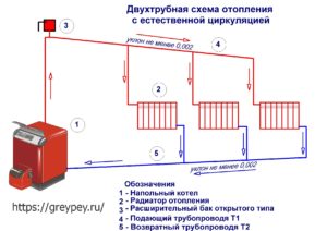

    Тобто двотрубна,з діагональним підключенням?
    Отак : Shema-dvuhtrubnoy-sistemy-otopleniya-s-estestvennoy-cirkulyaciey-300x212.jpg
    ДВ762 та Labaz подобається це.
