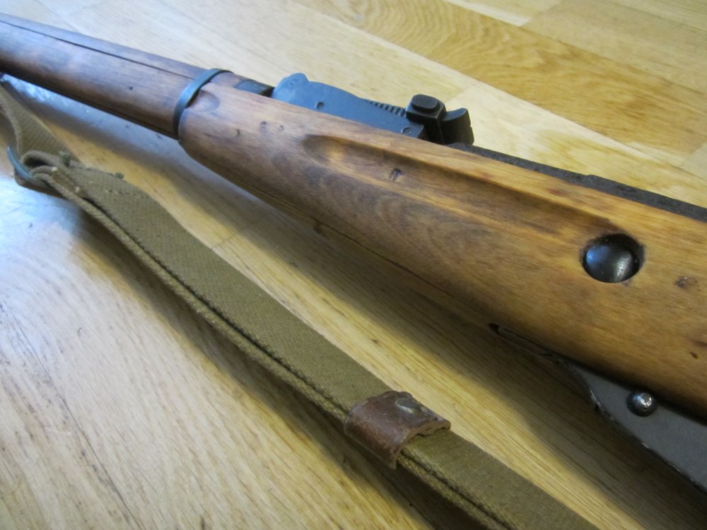

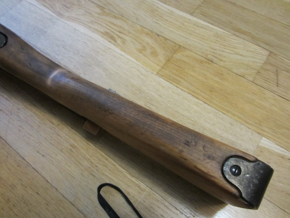

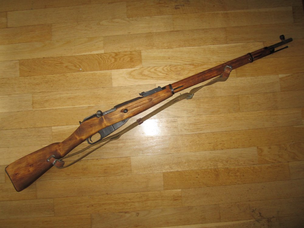

    Ранее жаловался на своё ложе на мосина. Как оказалось лак которым покрыто ложе снялся практически ногтем. Лак снял за минут десять. Лак лежал просто на масле (на жирном). Когда счистил лак меня охватил просто ужас неужели с таким убогим по виду ложе могло быть оружие. Ложе было очень жалко на нём 12 клейм приёмки и привезено с России как сказал друг на начало войны. Делать было нечего покрыл его 3 раза лляным маслом и вроди чуть стало полутше. Результат на фото. Так должно быть ?. Или .....

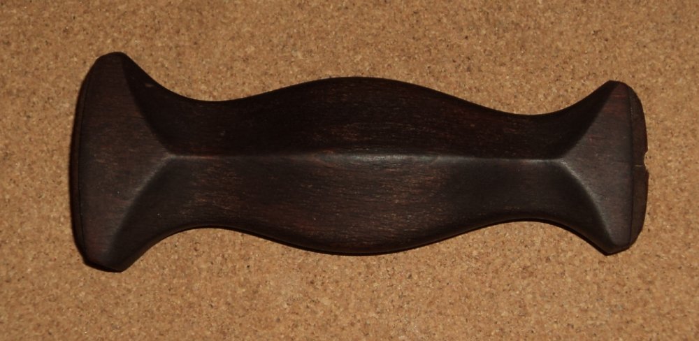

    вот на накладках Грома тоже пробовал ...
    Стрипа та руслан100 подобається це.

    С льняным маслом аккуратнее, когда деревяшку хранить станете.
    Оно все равно течет/пачкает какое-то время.
    Может месяц-полтора, пока не полимеризуется.
    И брать его лучше в художественном магазине, а не аптеке - качество лучше и сохнет быстрее.
    Да, оно немного темнеет со временем.
    Bakay та 663 подобається це.
