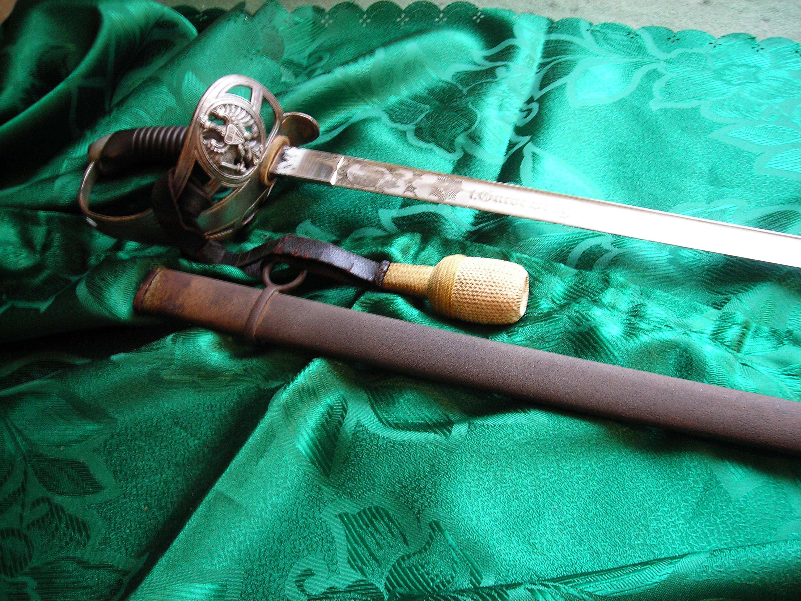

    Спасибо!С к98 разобрались.А как быть с парадниками,те то точно красились(я имею в виду ножны).Есть шпага,неплохое состояние.А вот ножнам нужна помощь.К счастью дыр нет,но покрытие отсутствует.Посоветуйте.Тип краски и т.д.. DSCN2034.JPG

    Я бы на вашем месте вд-40 брызгнул на ножны,протёр их хорошенько,а красить их не советую,они и так не плохо смотрятся.С ув.

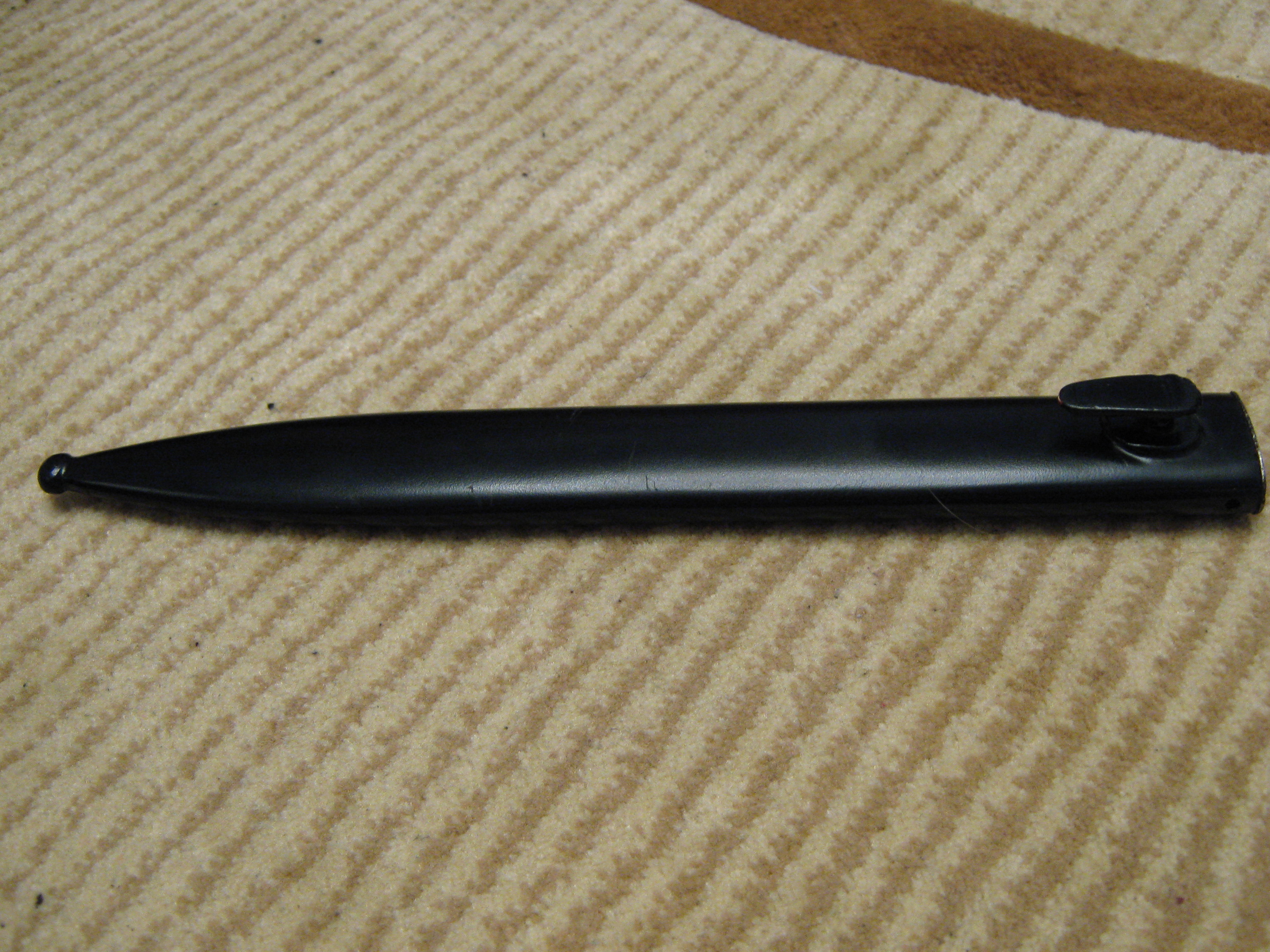

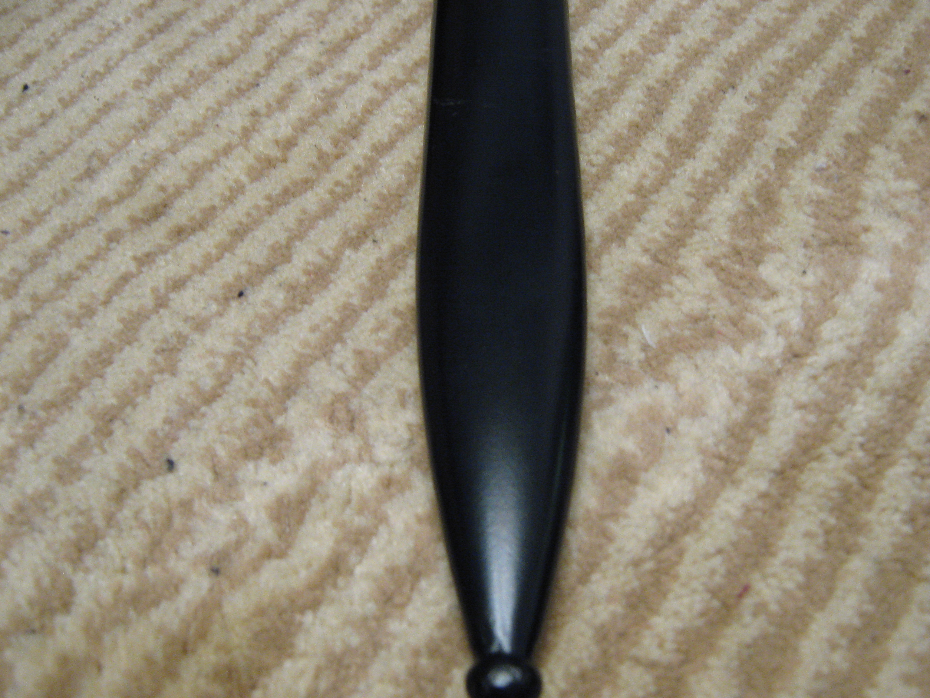

    Приветствую. Я после пайки , шпаклевки и грунтовки красил матовой черной краской в аэрозольном балоне, вот что получилось, а застарить можно поверх краски , метод много описано IMG_1307.JPG IMG_1308.JPG

    Спасибо!Классно получилось.Где написано как застареть,подскажите.Заранее спасибо.
  11. kroters
    kroters Stabsgefreiter
    274
    Здесь в разделе "Окраска" , да и так по форуму эту тему много раз подымали.

    Так как ножны имеют округлую форму, то состарить особо не удастся, можно немного потереть скотч-брайтом или нулевкой в районе соприкосновения с гардой. В других местах тереть не советую, т.к. будет видно, что краска затерта и это тем более не будет походить на воронение, а также может и шпатлевка вылезти...Обычно если предмет имеет грани, то затираются эти грани до металла, в этом и заключается подобное состаривание...
    274
    Пршу прощения , забыл скинуть ссылку. Вот здесь в разделе "Окраска" http://2005.jurgen.ru/project/1_1/

    Точно так же делал!!!После покраски и высыхания краски протер с небольшим усилием поверхность ножен трикотажной сухой тряпкой до получения блеска.Ранее тут выкладывал темы по реставрации мною ножен от Маузера и Манлихера.

    Здесь есть один ньюанс, поверхность перед покраской должна быть идеально подготовлена , без царапин от наждачки , мелких раковин неровностей контура и т.д., иначе вид теряется. Я после шпатлевки и последующей шлифовки доводил грунтовкой (грунтовал-шлифовал нлевкой , опять грунтовал и т.д. до получения идеальной поверхности.
