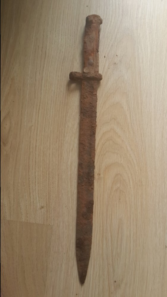

    Здравствуйте, нашел штык, как лучше почистить? Сразу в электролиз?

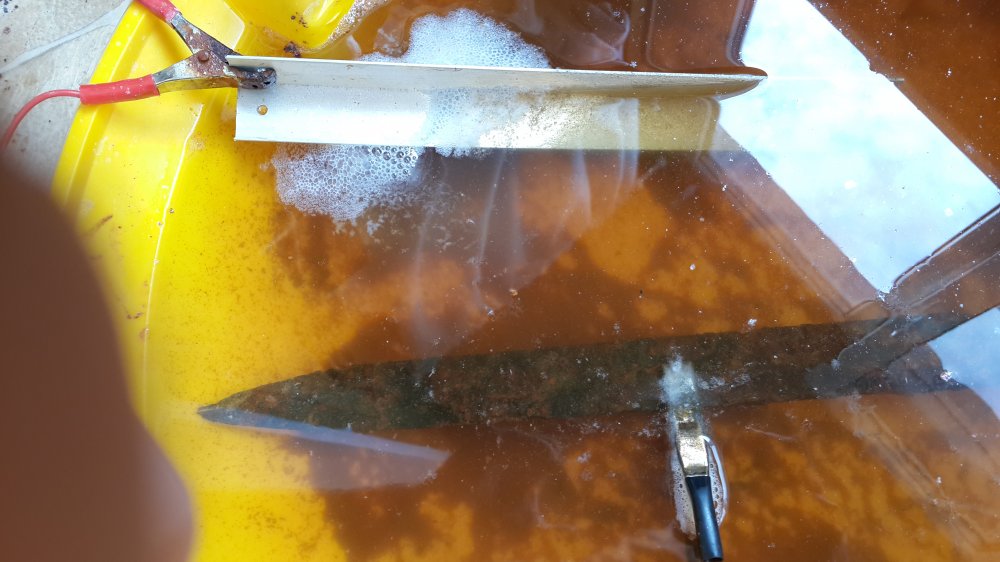

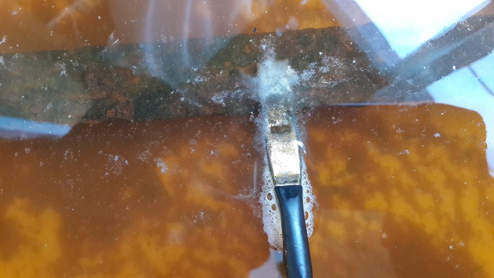

    Почему то реакция идет только от минусового контакта,а сам ножик не пузырится..

    Так поменяйте их местами

    Так правильно все. Минус на нож.

    В принципе, конечно, сначала его надо как следует отмыть. Я бы даже в мыле подержал хозяйственном. В смысле в растворе. Щеточкой аккуратно и все такое. А потом уже керосин, кола или электролиз или чего пожелаете.

    попробуйте место контакта зачистить.

    Оно то, конечно... Только все равно, представляете какой раствор будет через несколько минут? И сколько раз его менять? Лучше отмыть сначала, мне кажется. Ну а потом место контакта зачистить.

    1 ампер поставил.

    По поводу прибора. Соды или соли обычно хватало. Включаете прибор и оба кончика в раствор. На котором реакция происходит, тот и к девайсу. А вот на 1 ампере Вы его будете неделю колбасить. И тут важно, что бы на другом шнурке у Вас железяка была соответствующих девайсу размеров. Ну и нержавейка желательно.

    А штычок от 38-й, редкий относительно. Электролизом и угробить можно. Раковин будет много, может лучше не спеша механически очищать.

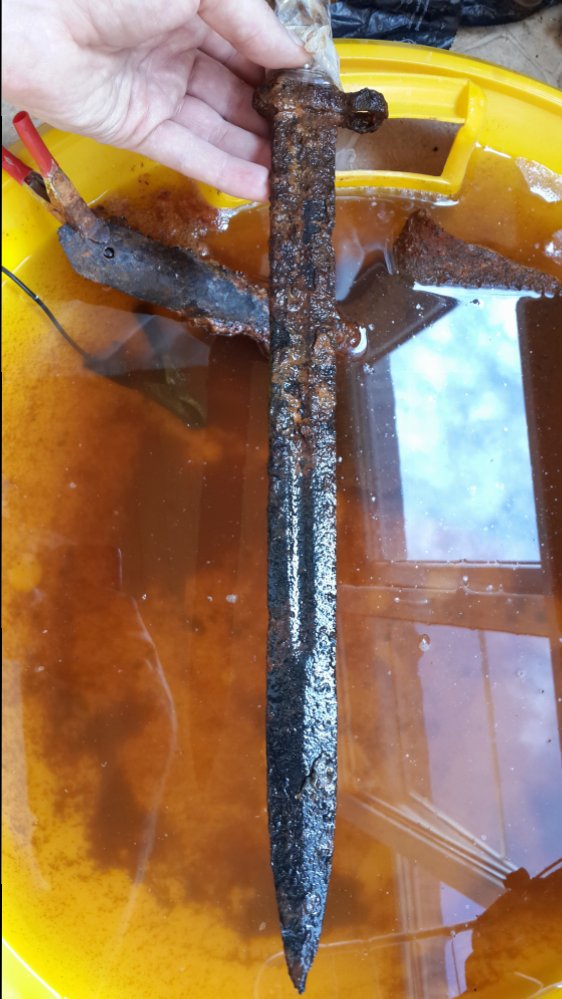

    Спасибо за советы. Всю ночь пролежал в электролизе,да ток маленький,но если делать больше,не хуже ли будет? Может дольше,но результат получше будет или нет? Механически боюсь чистить,кусочки металла по краям отваливаются.
    Результат чистки почему то слабый,половина где меньше глины было боле менее очищается,а другая половина,ближе к ручке не хочет(глина вьелась в металл) и как вы видите реакция идет на контакте,хотя другие девайсы кипят все,т.е реакцию сразу видно по всему предмету и очищалось все мгновенно!Положишь-минут через 15-20 достанешь-потрёшь и результат видно,что все ненужное отваливается и так раза 3 в зависимости от "калибра" предмета, а здесь лежит..реакция есть на контакте потом трешь щёткой и нифига..Ладно,пусть полежит еще, потом посмотрю.

    Хорошо, на будущее буду знать. Что касаемо силы тока, то у меня прибор автомат-зарядник, т.е он ток автоматически снижает или повышает. Сначала 1.8А было(больше не даёт),через 2 минуты 1А. Может просто контакт плохой?

    Всяко может быть. Может контакт, может еще что.

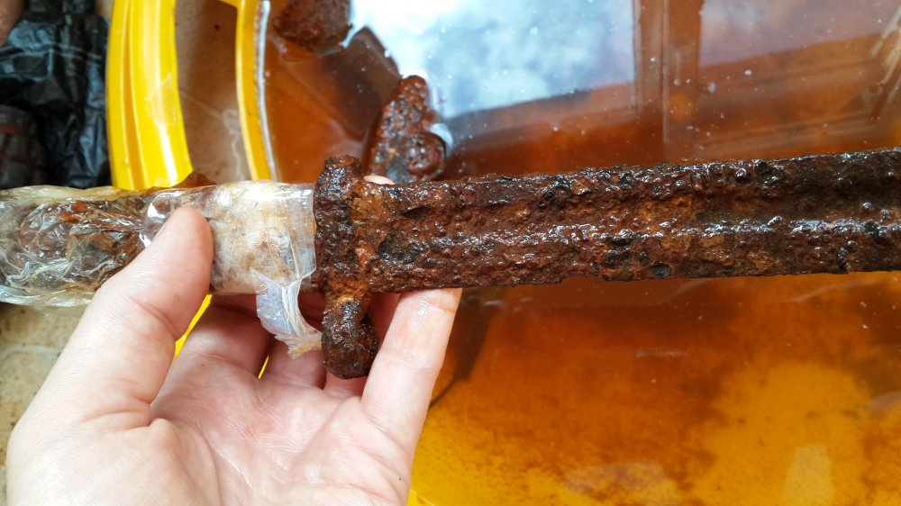

    Нет,процесс идет! Только что достал почистить,отваливается помаленьку(соли еще сыпанул,может раствор уже плохой стал)
    Когда поднимал,показалось бодренький,а как чистить,не совсем)
