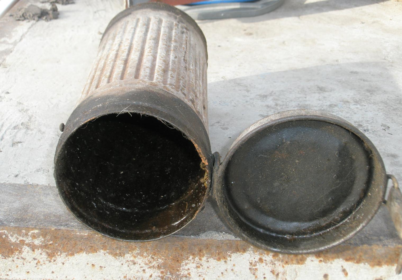

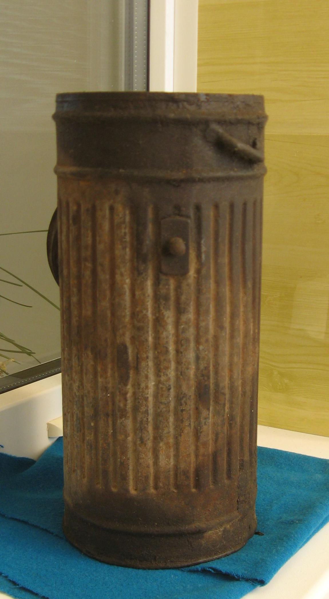

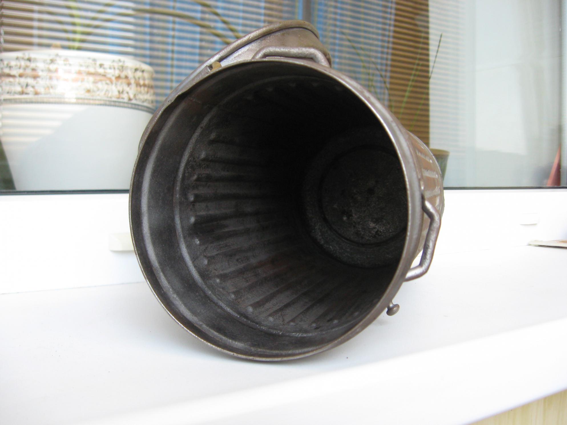

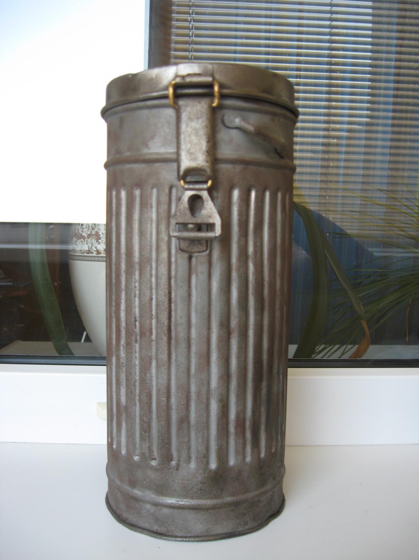

    Пескоструйка рулит :smile_12:
    До:
  25. -MG-34-
    -MG-34- Feldwebel
    763
    Правый берег Днепра
    фотки не грузятся, будут чуть позже
  26. -MG-34-
    -MG-34- Feldwebel
    763
    Правый берег Днепра
    После
