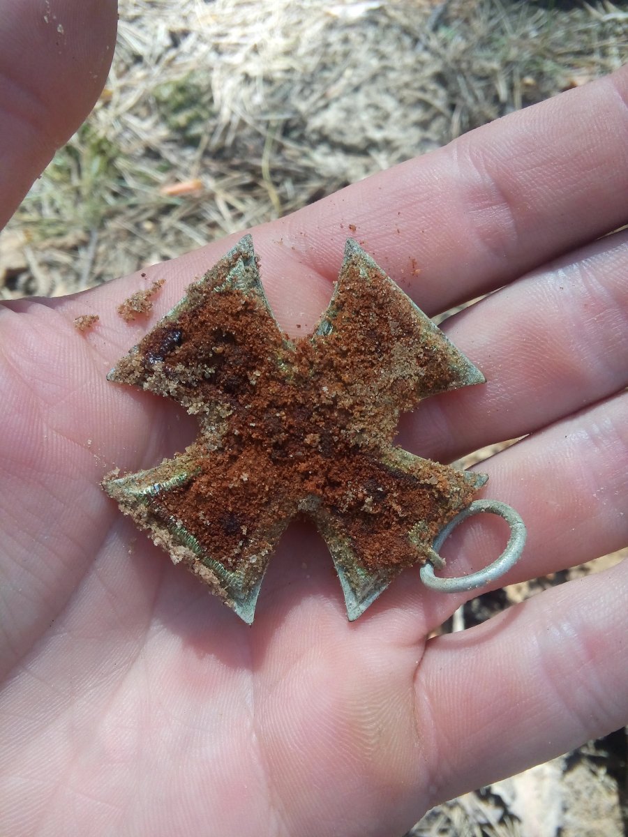

    Всем добрый вечер!Сегодняшний коп принес положительные эмоции...Попал сегодня под катуху ЖК 2-го класса.Очень порадовал...Хотелось бы середину знака привести в божеский вид.Прошу помощи спецов-вобще реально этого добиться,стоит ли это делать?если да то чем?заранее благодарю за советы.всем с уважением!

    Думаю для начала отмочить в дистиллированной воде, или с мылом попробовать. Кислоты и механическую чистку всегда успеете. А вообще и так красиво смотрится.

    Спасибо!завтра попробую в мыльном растворе отмочить....посмотрим.Кислоты на потом )))
    А насчет уксуса:какой раствор(концентрация),сколько держать?на рамку креста не повлияет?с ув.

    внутри серебрянной рамки – черный метал. Шансы спасти его в первозданном виде близки к нулю.
    Скорее весего он полностию сгнивший и то что вы видите сейчас – это лишь слой коррозии того что было изначально.
    Так что уксус – верный путь в течении минут растворить внутрянку.
    Мой совет щадящая чистка. (Внутрянки) Рамка более стойкая ее можно и более тщательно. Хотя зависит что вы хотите получить на выходе (многим не нравится отсутствие исторической патины) потому это на ваш вкус и желание.

    Внутрянка скорее всего так и останется вздутыми пузырями – это коррозия вздула ее изнутри.
    Химически с этим уже ничего не сделать.. Если есть желание и уверенность в своих силах попробуйте обработать поверхность механически, до нужного результата (без фанатизма – все очень нежное) После чего можно подкрасить поверхность черной краской/эмалью. Кому то понравится оставить как есть.
    Но все это уже носит термин "реставрация" Опять же часть коллекционеров восприймет такое вмешательство как снижение ценности предмета. Вопрос спорный но имеет право быть, все субъективно.

    Серединке там хана,можно и в пищевой уксус,если боитесь добавьте немного воды.

    Они не с серебра делались.
    А с нейзильбера. В переводе это " новое серебро ", но никакого отношения к этому металлу не имеет.
    Это никелиевый сплав. Типа мельхиора.
