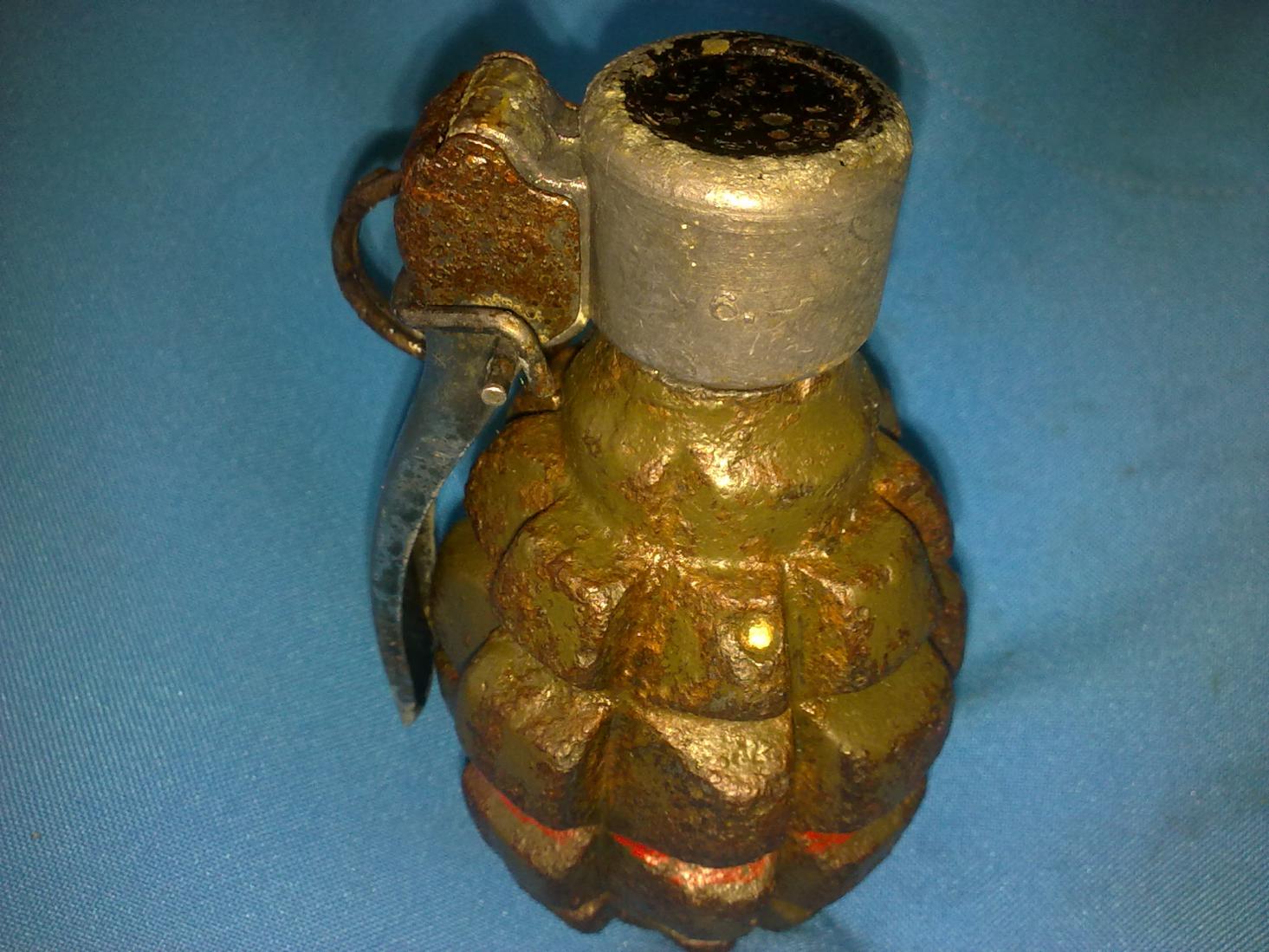

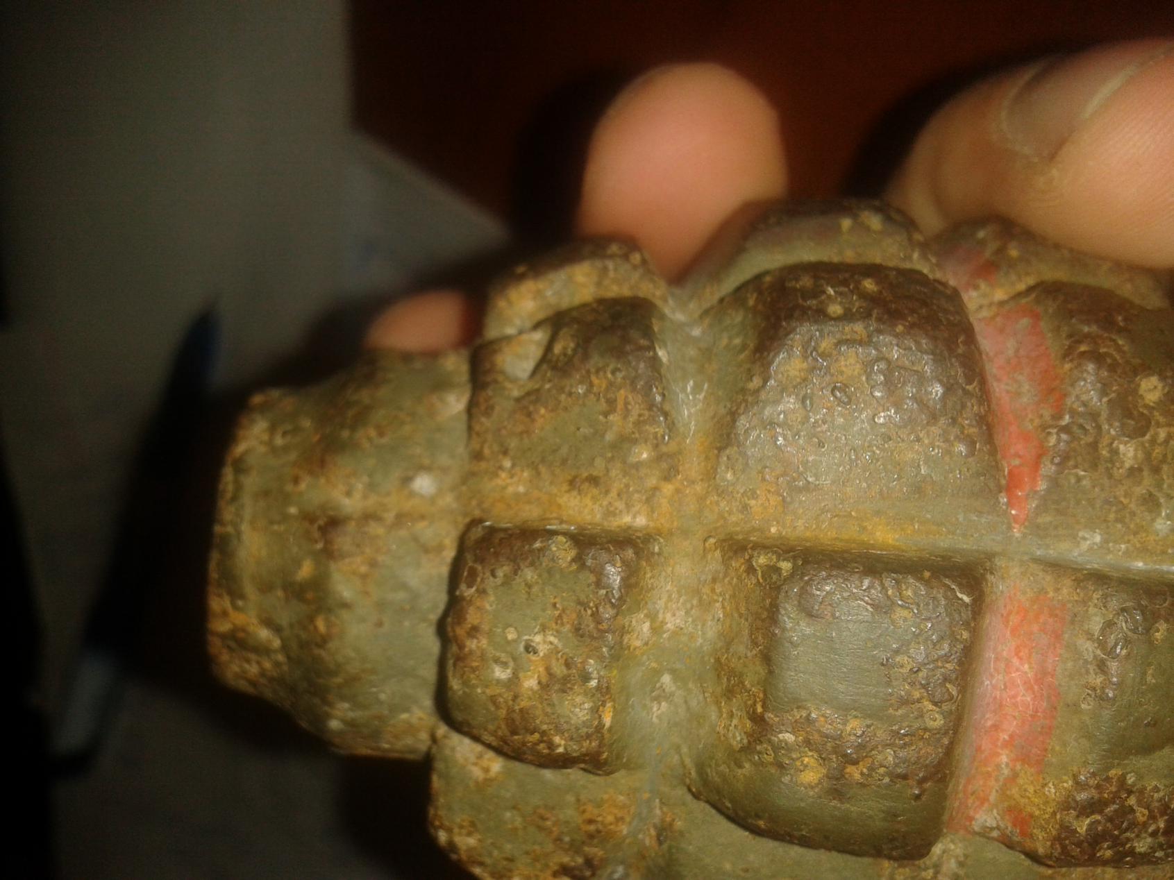

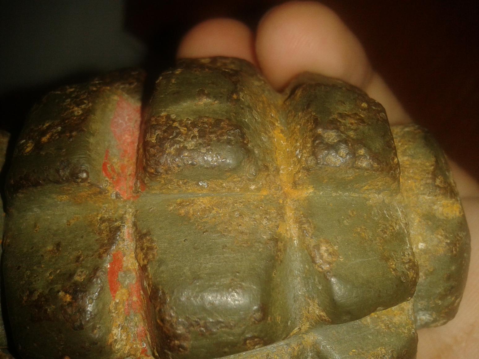

    Парни нужен совет что делать чтобы сохранить краску? Преобразователь ржавчины или щавелька, лимонка??? Ржавчина пластами на краске но механически достать очень сложно. Может оставить как есть но тогда надо консервировать???

    Попробуй на неделю в обычный уксус.

    Оставить как есть.
    Смотрится хорошо.:smile_12:
    Для полки самое оно.

    393
    Россия.Башкортостан
    какой уксус схавает всю краску!

    надо чтобы краска осталась, при правильной очистке выйде еще процентов 20 а там можно и оставить. От преоразователя краску не поест?

    Преобразователь съест как миленький-он на основе кислоты нехилой.Мыло,средненький раствор,контролить каждые 3 часа.

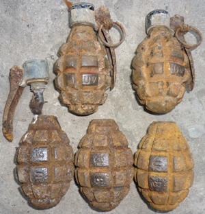

    Вытягивать уже практически нечего-в щавельке можно немного подержать -но зелень белёсей станет.Вот из таких О-23 можно вытянуть:) и вот результат...

    *оставьте так,нормально же смотрится.

    Я чистил только механикой , кардщетка на точило, в принципе получилось неплохо , доступно везде , и краски много вылезло.

    Эх камрад да где же такие взять у нас и такая в большую радость... А с мылом какой раствор делать?

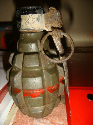

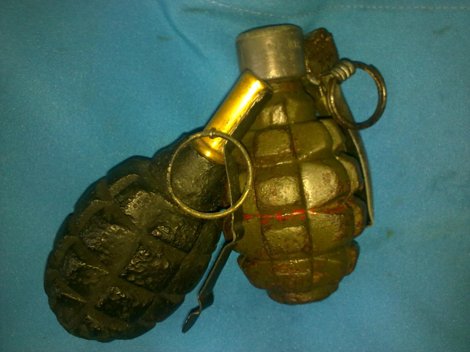

    что значит красная линия по кругу? первый раз такой окрас вижу...

    Эти с Новороссийска.Я так понял - польские О-23 для Румынии?Красная полоса ???Даже на корпусе чёрной О-23 видел раз красную полосу.Наверно то-же обозначают,что и на милсах красные кресты :)Можно и в мыле (на 10-12 л-1\3 хоз мыла )но сильно лучше не станет (нулёвочкой очаги ржи пошкурте сначало).Кстати -наши ф-1 с остатками зелёной краски очень плохо переносят подобные вымачивания...видать краска не стойкая...

    Читал что красной полосой маркировали только боевые гранаты. Завтра попробую пошкурить и в мыло брошу.
    Всем спасибо за советы.
    П.С. Гранату бросил в ведро с щавелькой просто машинально с другими вещами, изначально был просто кусок грязи и ржавчины а тут бац и окрас вылез, да еще довольно не плохой. )))))

    после щавелки легко рашпилем,потом маслом машиным и на сухо,масло исправит цвет после щавелки

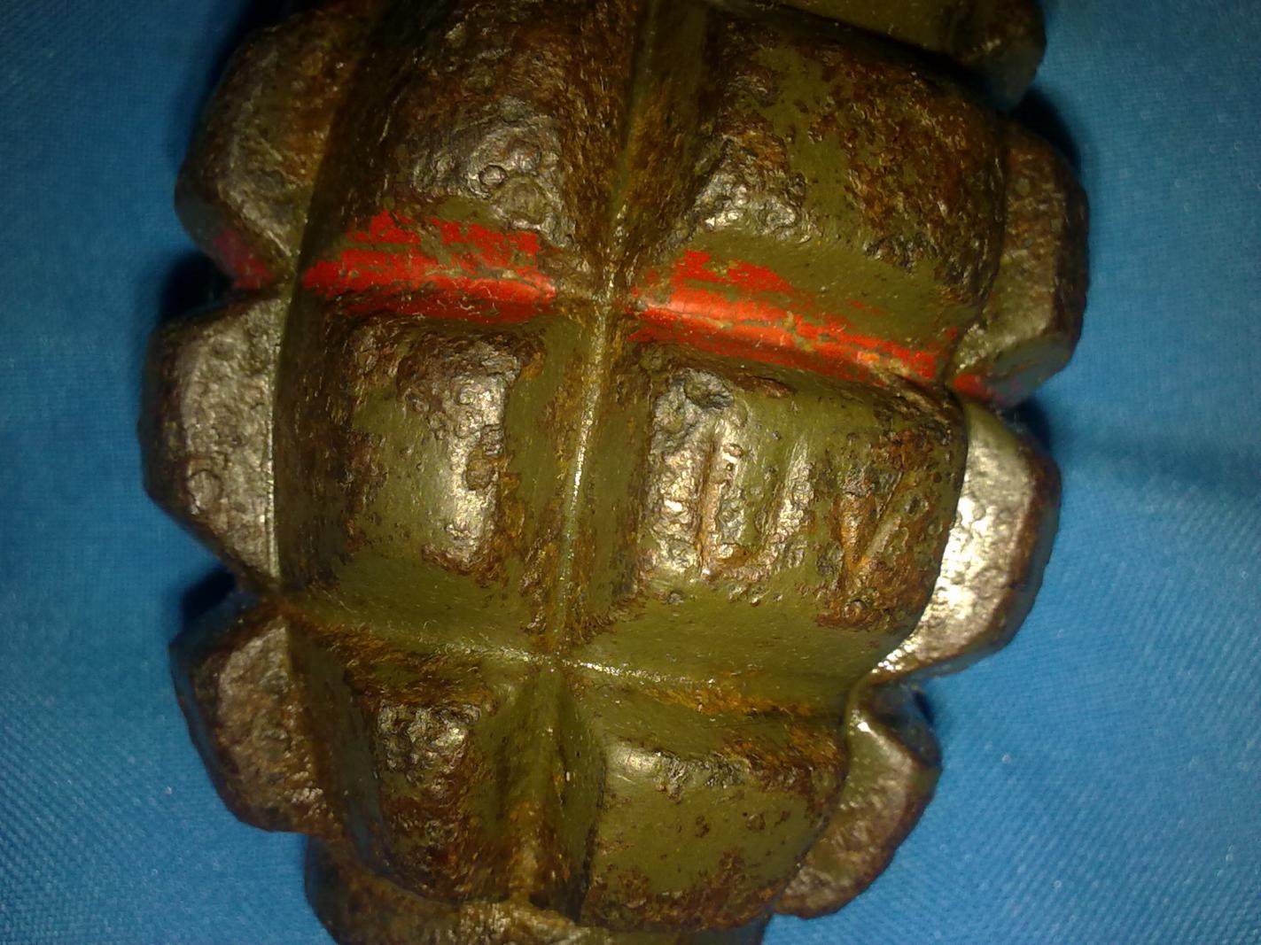

    Еще 1 вопрос как добиться на металле "мокрого эффекта" чтобы цвет был поярче, просто после воды цвет вообще бомбовский, если маслом машинным натереть такой эффект будет? Или есть еще какие-нибудь средства?

    ВД 40 - и законсервирует, и цвет проявит, и поверхностную ржу разрыхлит.

    Поляки продавали румынам только запалы - сами гранаты никогда. Тему такую выкладывал, пока форум не "слетел". Румыны гранаты сами делали под польские запалы.

    Гранаты с маркировкой UV и красной полосой-производились в Румынии (U - Uzina это Завод, V-Victory) запалы покупались ,что абсолютно точно подметил Камрад Рихард.

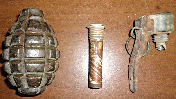

    Касательно "0-23,33" граната имела 5-ть кубов и большее отверстие под запал чем у стандартной Ф-ки,запал вкучивался через втулку большего диаметра.

    Да -точно пятикубовые со втулкой (втулка огромный дефицит -при дезактиве разрушается-давно ищу).Наши в трофейные ковешниковы вставляли...

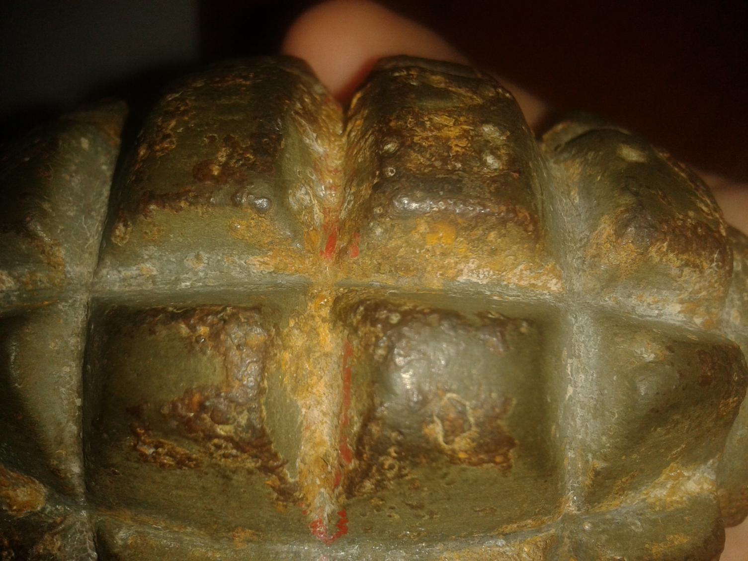

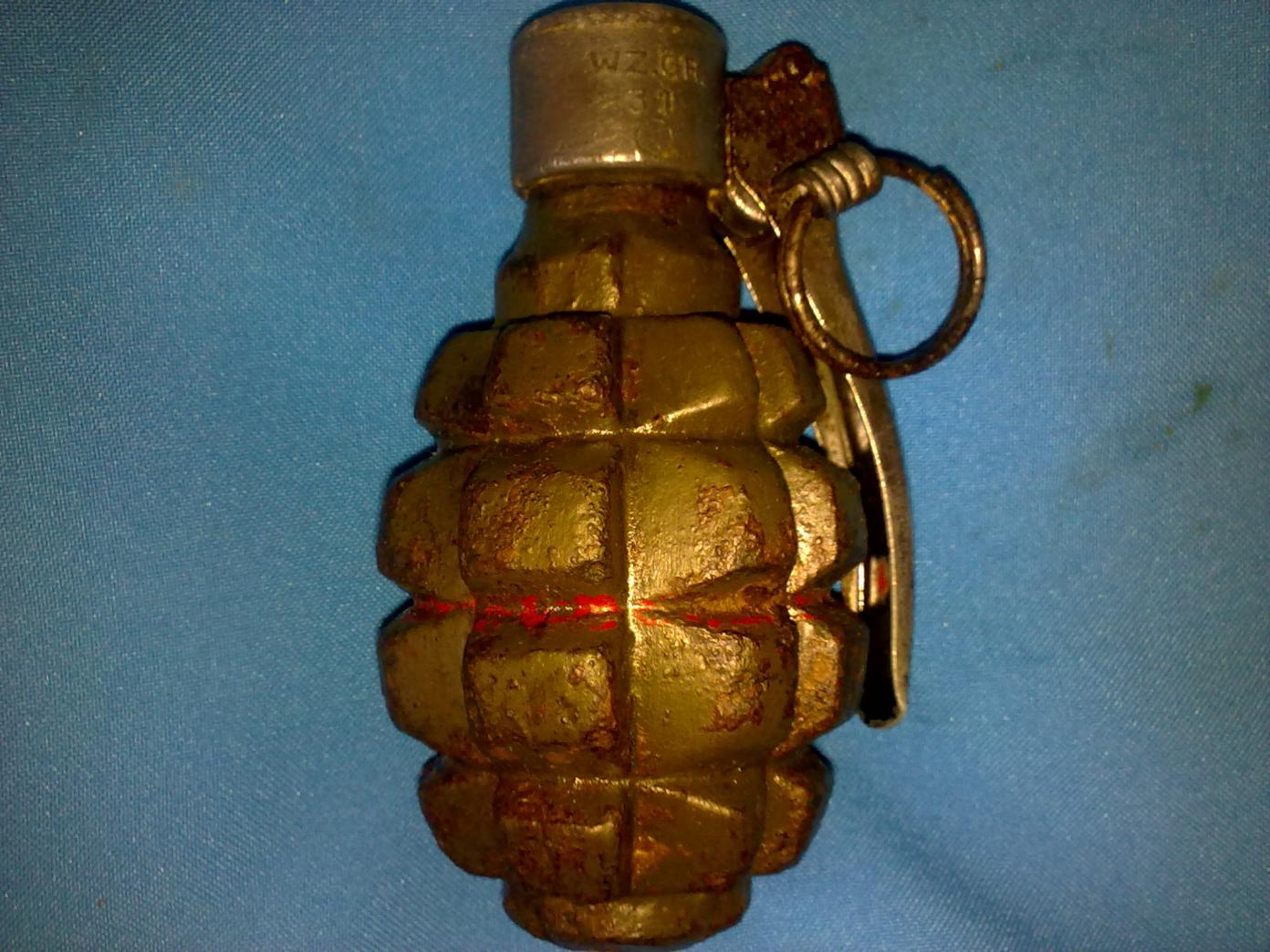

    Итак обещанный конечный результат. Так как ВД под рукой не оказалось я использовал хорошее автомобильное масло....
    Получилось классно! Краска, при свете, стала ярче, остатки въевшейся ржи стали менее заметны. На мой взгляд получилось неплохо.

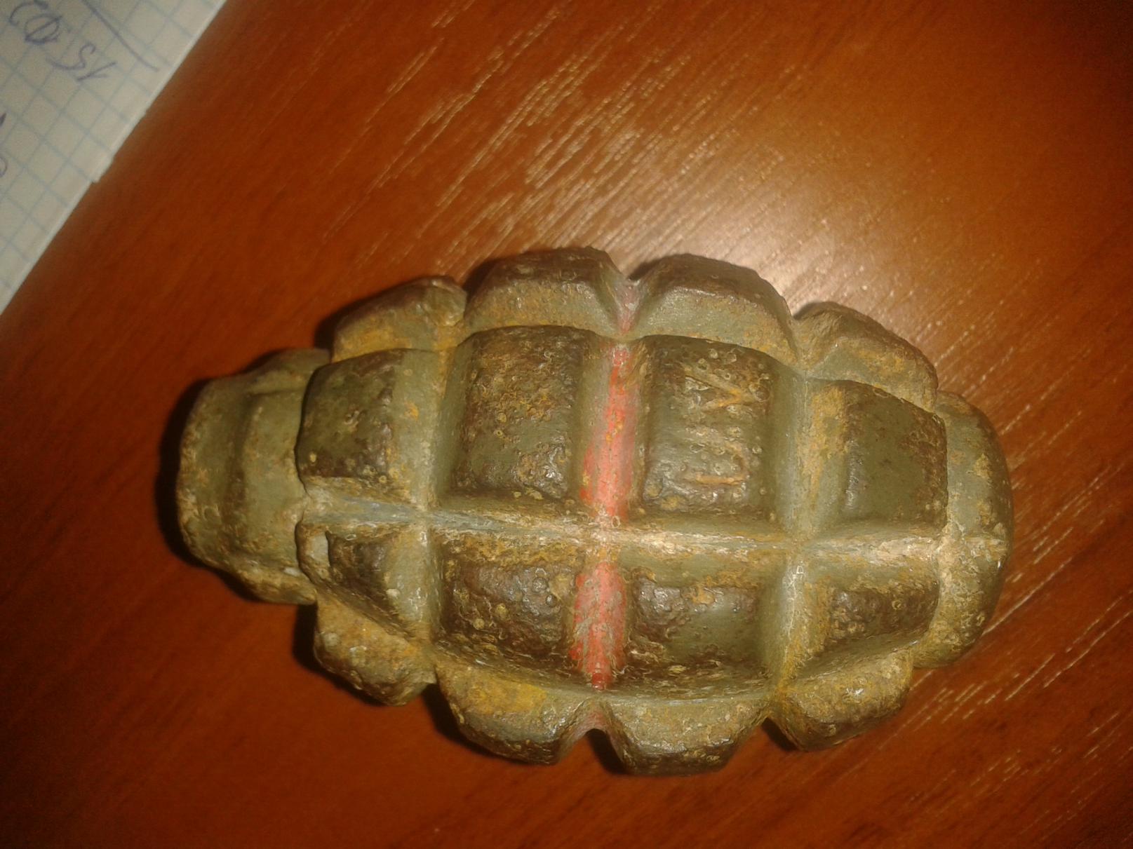

    И фото с подружкой :smile_18:
