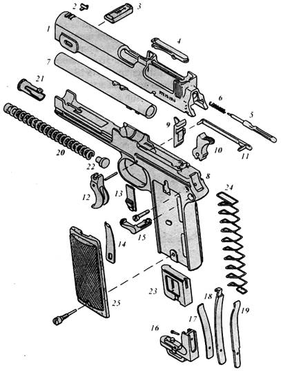

    Вставлю свои 5 копеек...Вещь редкая, поэтому с ней нужно быть крайне аккуратным. Если нет опыта, то лучше оставьте как есть или поручите более опытному. Если все-таки руки чешутся и хочется получить что-то лучше на вид, чем сейчас, то сначала нужно сделать много фото с разных ракурсов (это для того, чтобы воссоздать, то что может отвалиться), да и для информативности на сайт желательно дать больше фото. Затем изучить документацию (схемы разборки, конструкцию и т.д.), чтобы понимать, как он работает и как разбирается. После этого заняться уже разборкой. Можно его конечно на месяц опустить в керосин, но это ему не поможет. Керосин может помочь с рыхлой ржавчиной, а в местах, где маленький зазор между деталями, который сцепила ржавчина, он вряд ли поможет (я как-то сам 3 месяца отмачивал прицел в керосине, результата ноль). Я бы советовал его именно очищать от ржавчины полностью, чтобы в дальнейшем воронить и сделать вполне функциональный макет, для этого нужно использовать либо электролиз, либо слабые растворы кислот. В процессе разборки предмет нужно обязательно деактивировать (отверстия в стволе и т.д.). Возможно понадобится для разборки нагрев+резкое охлаждение, возможно нужно будет менять несколько пружин, в итоге может получится вполне достойная вещь. Насчет электролиза - никогда не замечал хрупкости металла, а тем более отслаивания, если предмет цельный, он остается ковким и не рассыпается. Насчет кислот - все зависит от концентрации (школьный курс химии), если кислота концентрированная, то она разъедает металл, если концентрация минимальная, то она ест только окислы. Я сам использую лимонную кислоту для очистки любых предметов из стали и латуни, результатом вполне доволен, что не сгнило, то в результате и остается (концентрация 20-50 гр кислоты на 1 литр). Каждые 1-2 часа контроль и чистка щетками (стальной и зубной с мылом) и так до полной очистки металла. Если вылезут глубокие раковины или дыры, их нужно будет заваривать.

    Аппарат интересный , всё держится на одной призме под стволом , при исправном , разбирается одной рукой при её вытаскивании , отмачивать в керосине , в WD , обстукивать палкой . Прибор добротный сделан качественно , не торопиться .

    Насчет "постучать"-стучите осторожнее.У Штейера очень тонкостенные детали.И рамка и затворная рама.Треснет аж бегом!!.Начните разработку деталей с чеки.Не забывая при этом что ее нужно поджимать при разборке.Выбивать слева-направо если смотреть на пистолет сверху-по оси.
