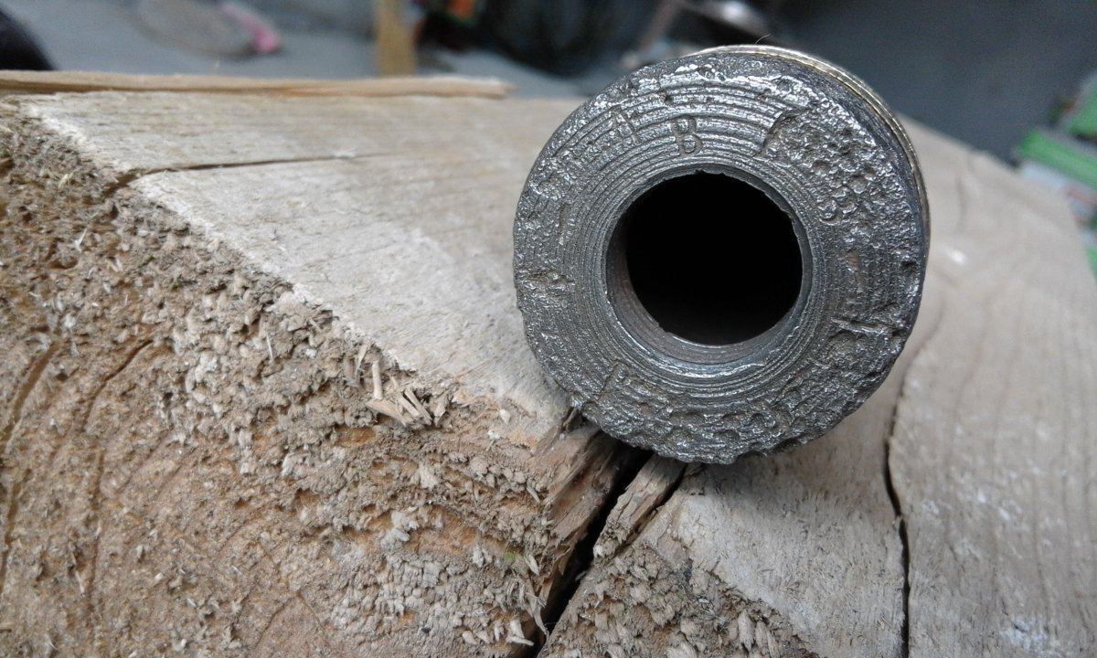

Чем можно почистить осколок от снаряда что бы были видны надписи?

    Всё зависит от степени ржавления , толстые наросты сбить молотком , а потом чем удобнее и доступнее , электролиз или кислота , после кислоты сода , после преобразователь ржавчины или воронение любым способом и в масло , можно прокаливание в древесном угле .

    Как то делился своим способом чистки подобного. Нагреваю на огне и бросаю в воду, после чего очищаю мягкой металлической щёткой. Времени уходит минут 15 и всё готово под консервацию.

    А вы какие надписи хотите сохранить?
    Клейма выбитые на металле, или краска по трафарету?
    Первый вариант можно хоть кирпичем почистить, клейма вы не убьете. А вот второй вариант - это уже дело такое.
    Вообще фото нужно.
    Да и добрый день написать тоже лишним не было бы.
