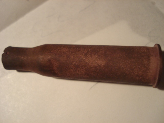

    Гильзач - сталь покрытая латунью. Буду пробовать 3 пачки лимонки на 1 ведро гарячеватой воды, поставлю на ночь. А утром будет видно. Но я думаю что не сьест.:)

    Олексей,а можете фото гильз сделать?

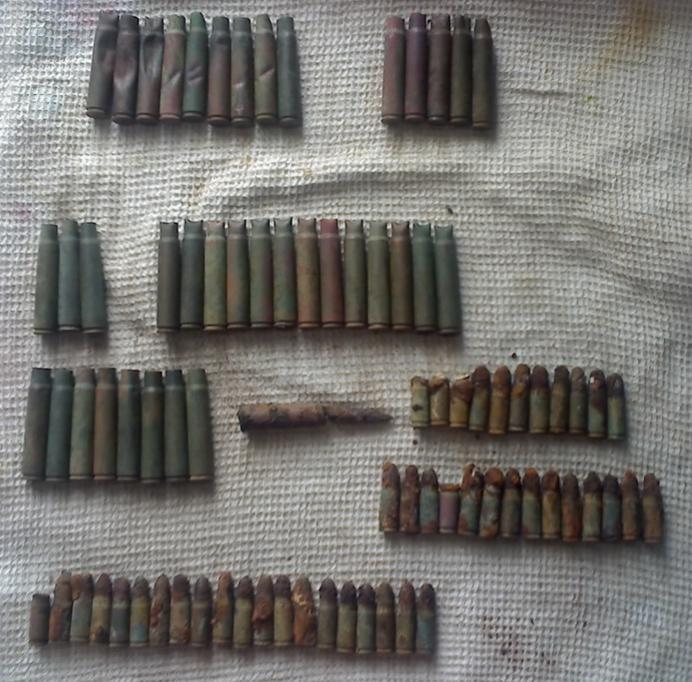

    Я отмачивал - на стакан теплой воды всыпал 4 пакетика лимонки (может конечно и многовато :D ) но отъело что называется. Хотя и гильзы конечно шмурдяк...
    Пара фото: (всё было до нельзя покрыто ржавчиной, ну кроме омедненного Маузера)
    P.S.: держал в принципе меньше суток. Гасил содой
    здесь чуть-чуть не соглашусь. Лимонка - кислота органическая, соответственно взаимодействует только с оксидами (окислами) металлов. В нашем случае - это ржавчина или же окислы меди. Чистый металл она не трогает

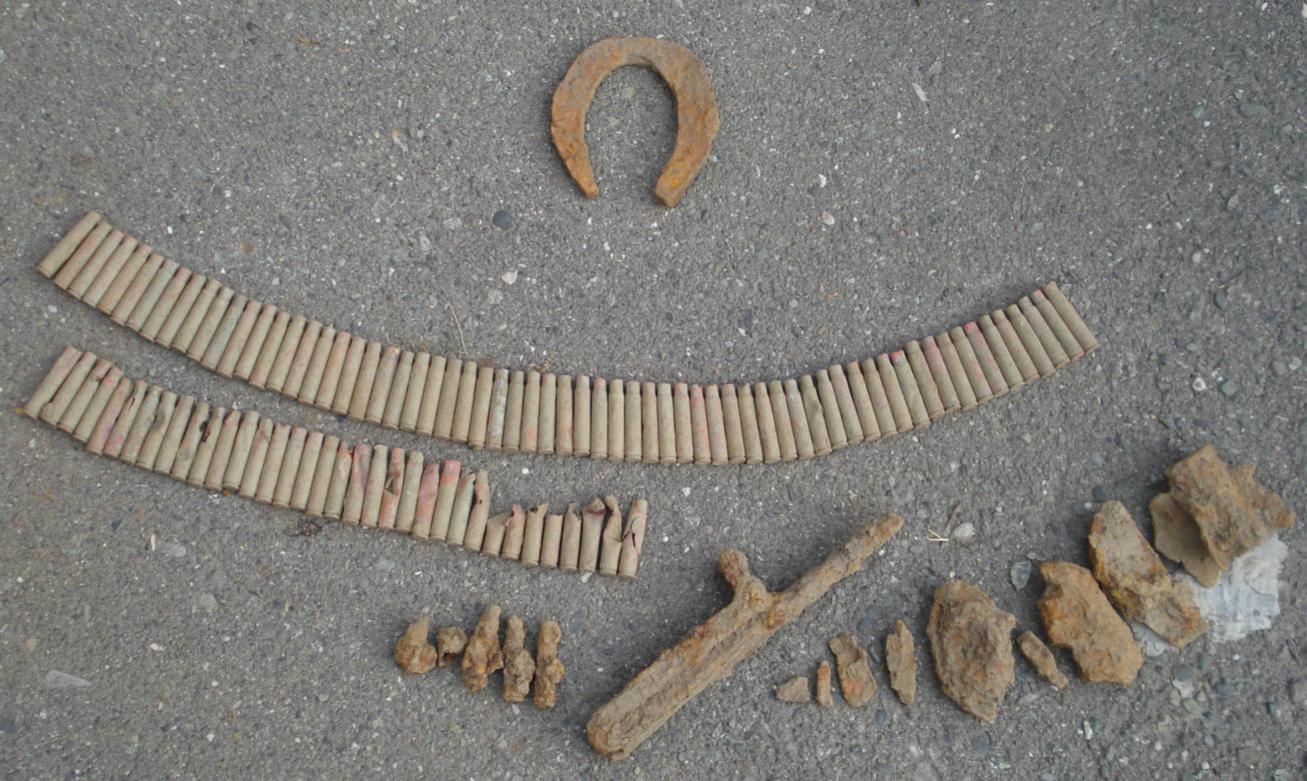

    От чего-то крупнокалиберного. Сам хожу с Кощеем 5-тым, осколков валом....

    оочень крупнокалиберного. Один осколочек был примерно 150х100 мм, в толщину где-то 30, закругленный и весил кило под 3.
    У этого мелкого ржавчина была как у настоящего заправского чермета )))

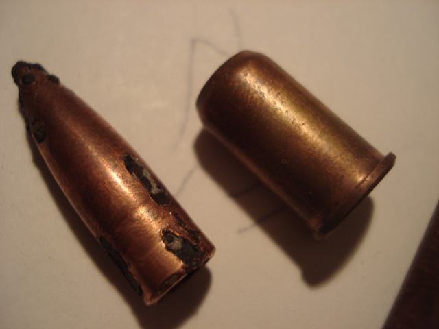

    Камрад wolfgang marder, дабы не показаться голословным приложу фото. Грязные потому что после отмачивания лень было заняться ими нормально...:D
    А так все рытвины и оспины которые на них есть - были изначально, ничего нового не добавилось. Провалялись 2 суток в указанном мной выше растворе.
    Говорю как есть, в подтверждение своих слов.

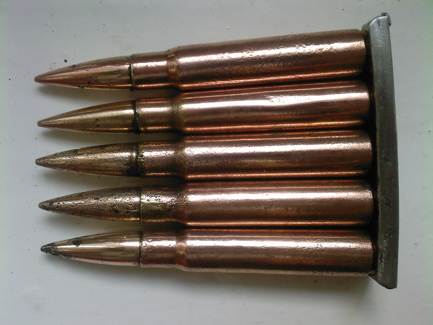

    Ну,коль пошла такая пьянка...:)
    Вот,накопали с камрадами недавно.До
    И после чистки.
    Еще в лимонке отмочу.А это-после металлической щетки.Кстати,еще,говорят,в уксусе мочить можно.

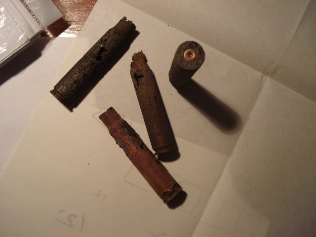

    Вот мои после лимонки,если интересно кому::)

    Пробував лимонкою,залишається червоняк.Найкращий варіант - хімія+механічна чистка,але це для нечастих екзевплярів(у Вашому випадку нереально),або електроліз+легка поліровка на крузі з войлоком і пастою гої.
  20. Amadeus
    Amadeus Stabsfeldwebel
    1.592
    Евразия
    Народ, не чистите латунные гильзы лимонной кислотой...она сжигает металл, появляются раковинки...на фото Kovalski это видно на донышках...только электролиз!!!
