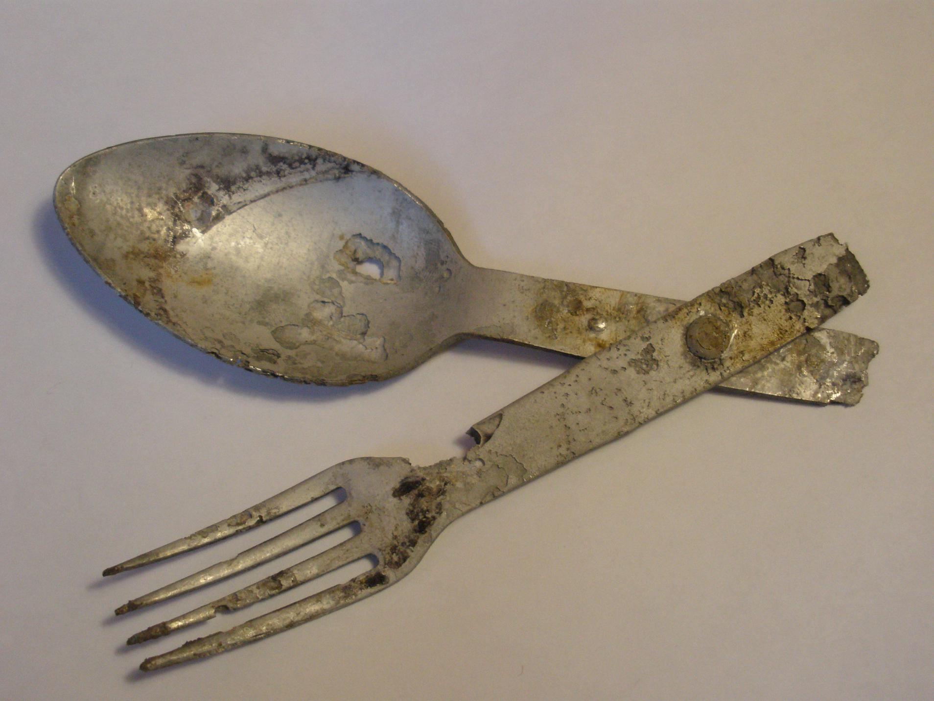

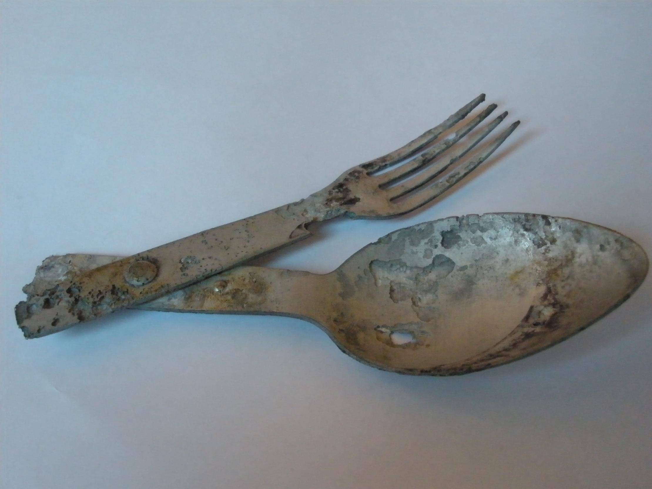

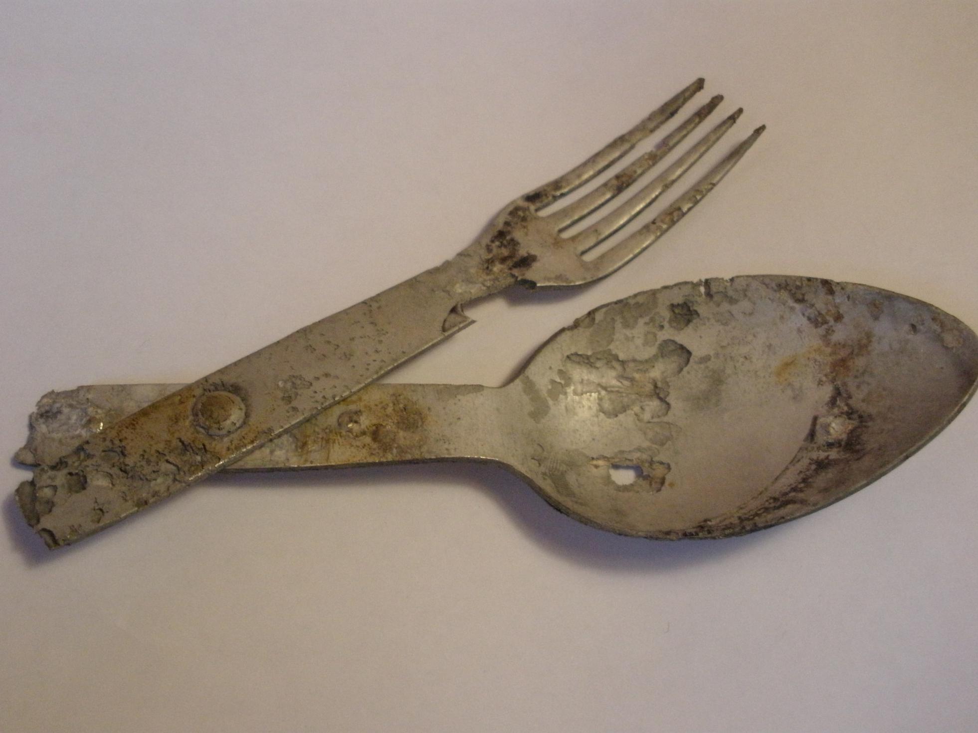

    Вот то о чём писал камерад Рихард. На алюминии выело только то где были "кизяки" ,наблюдал каждые пол часа.А на железо не очень,хотя их много разных видов:)
