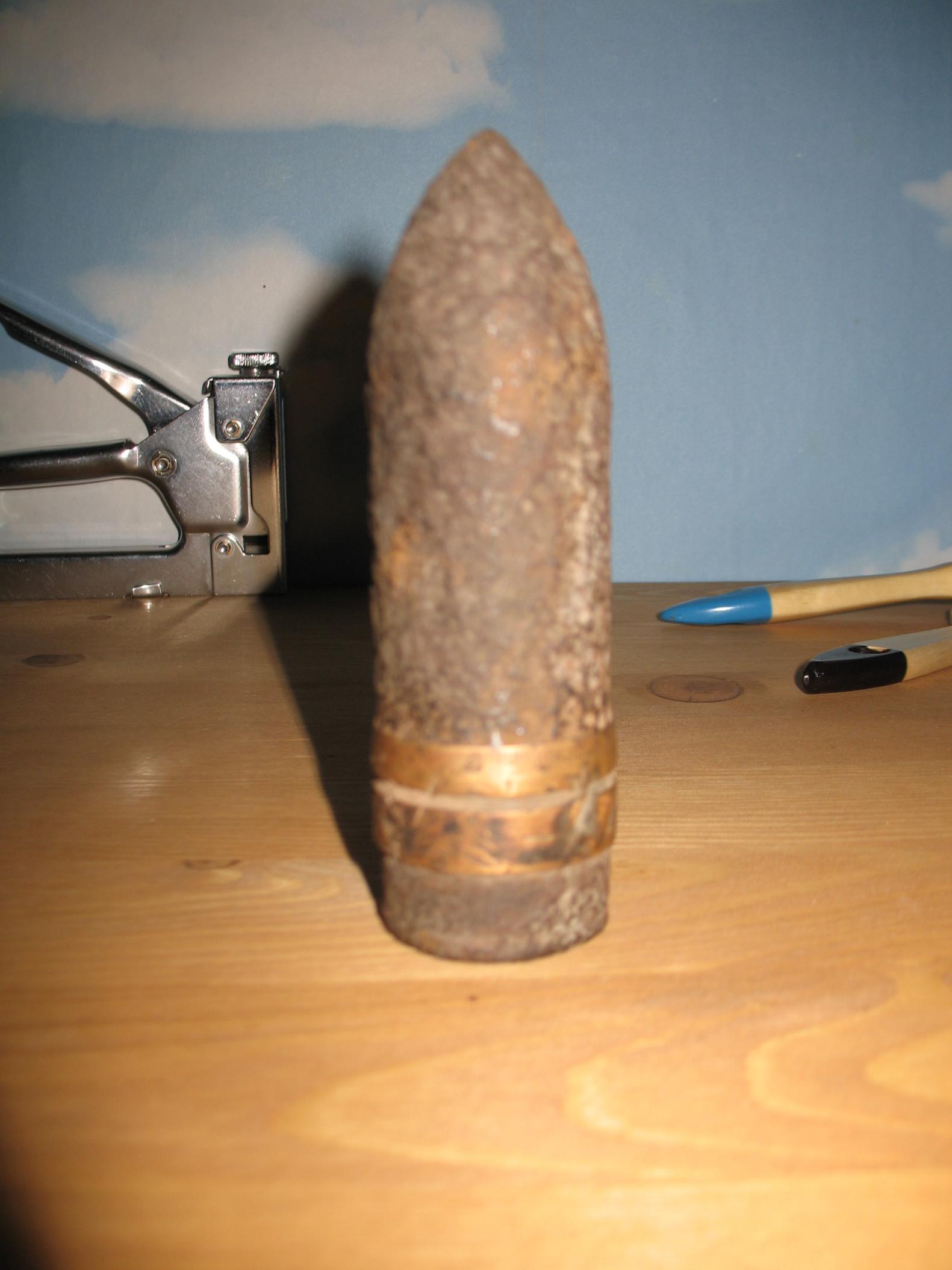

    Господа!...вот такая "пуля"...на медном ободке просматривается надпись..."LOTNO 2260 2T" и эмблема в виде круга с перекрещенными прямоугольниками(похожи на стилизованные пушки)...найдено под Волгоградом...думаю,что немец....какое то малокалиберное орудие...хотелось бы поконкретнее...

    Если не тяжело, укажите диаметр, а так на первый взгляд чегото зенитное.
  5. C00Lib1N
    C00Lib1N УберВопогмох
    4.533
    Гомель, Беларусь
    37-мм американский бронебой.
    В донце либо трассер, либо когда-то был донный взрыватель. Фото снизу обязательно.

    не надо тащить домой если не уверен :smile_1: а то можно и не донести :eek:
    ...что касается безопасности...ему (снаряду)уже несколько лет...и кроме металла я ничего не наблюдаю.;)

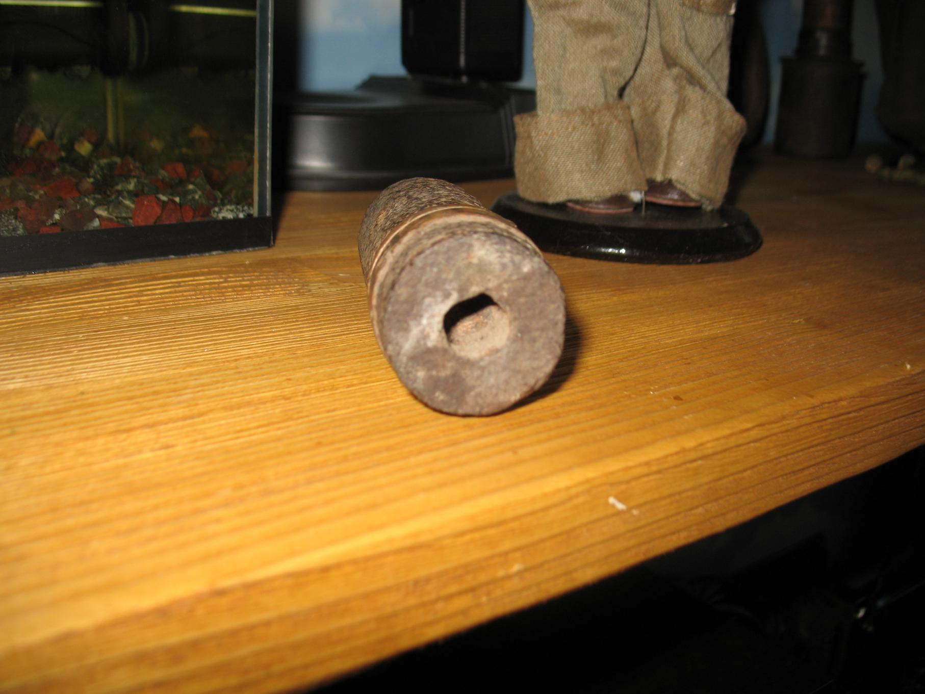

    снизу есть какие либо отверстия
  10. DenisD
    DenisD Schütze
    Пермь Россия
    ...глубина отверстия около 15мм...диаметр болванки 35мм...

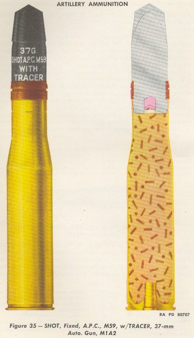

  12. C00Lib1N
    4.533
    Гомель, Беларусь
    Справа - это обычный немецкий 3.7cm Pz.Gr.18 в родной гильзе.
    А данный снаряд - на предыдущем фото "U.S. HE and APC-T Projectiles", правый. Только без баллистического наконечника и баллистического колпака.
    Во он же, только в модификации "piercing cap only":
