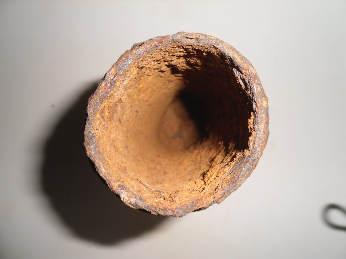

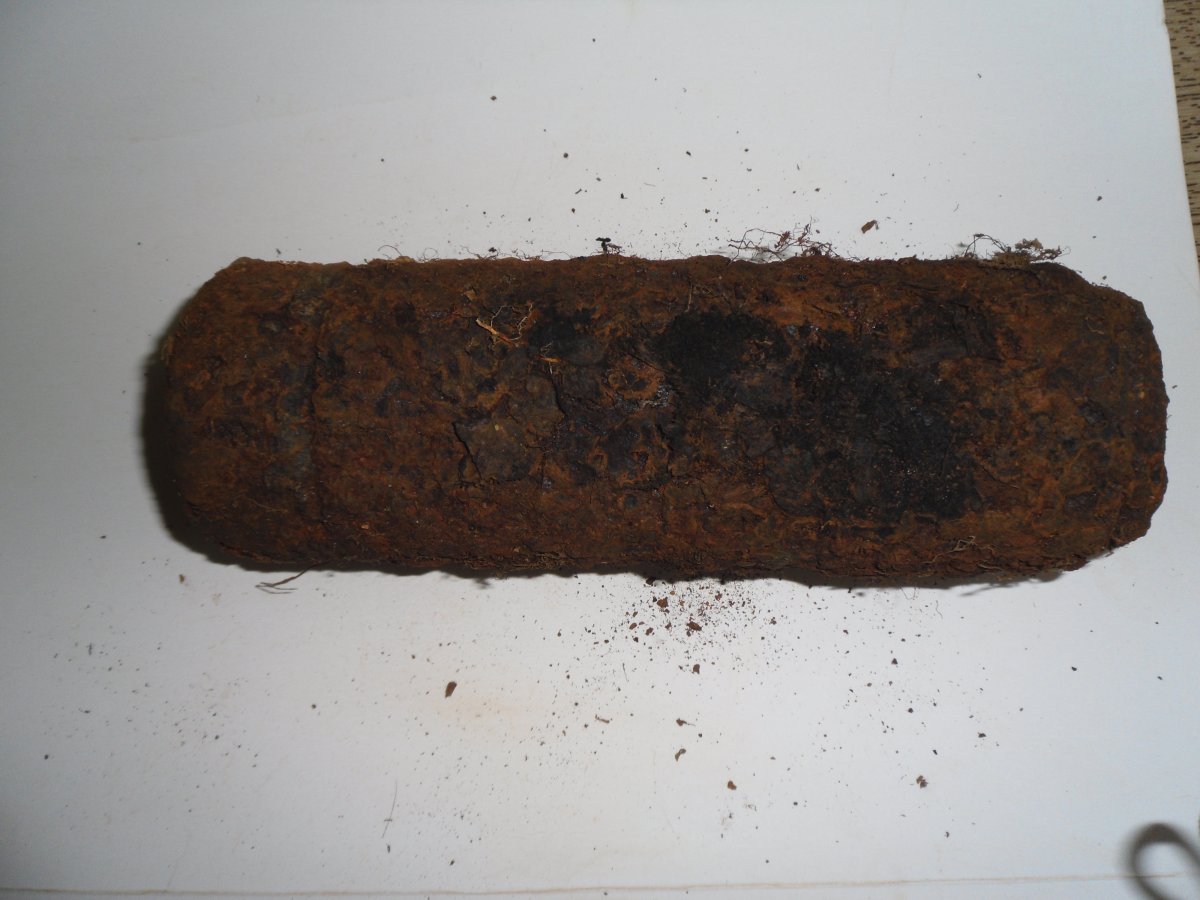

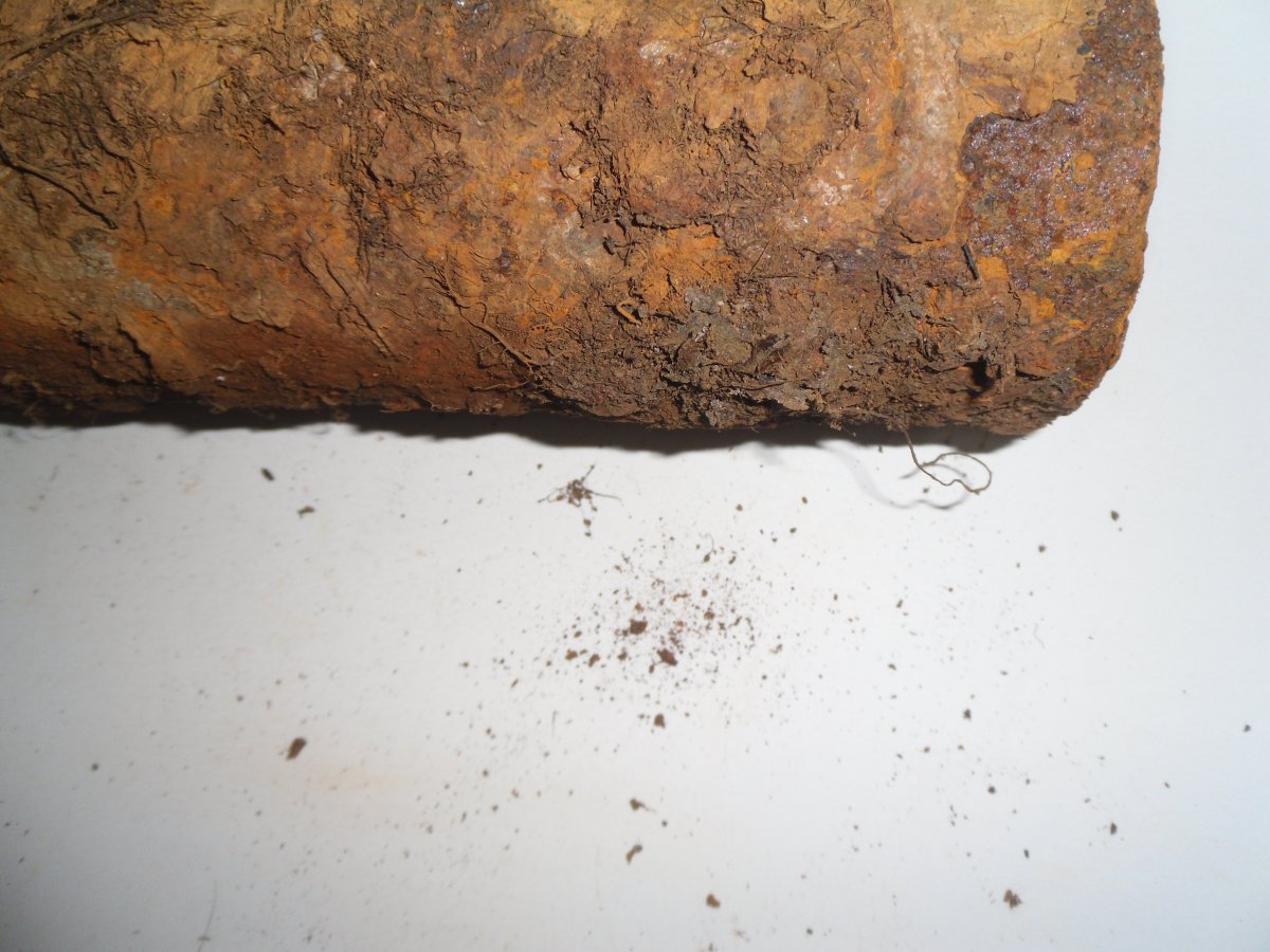

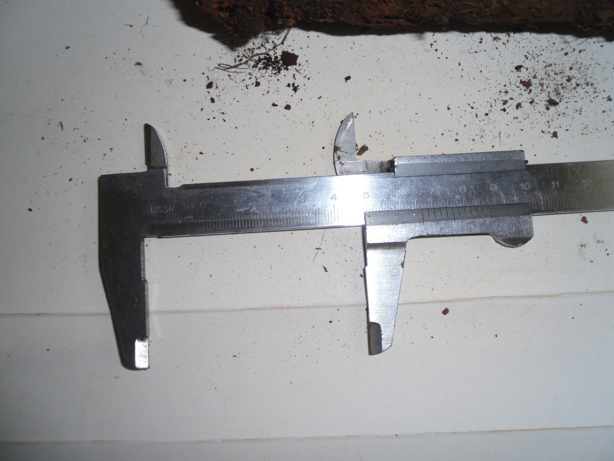

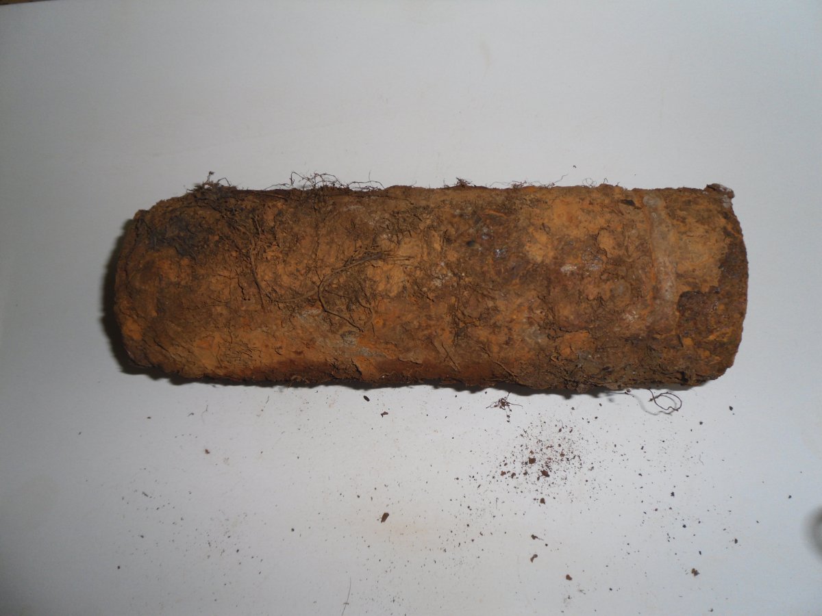

    Попалось давно 2 стакана. До сих пор так и не определил, чьи они. Сначала думал кумулятив от Лейг-18. Но этот тип снаряда знаю хорошо, сам крутил. Да и меньше они по диаметру даже визуально. Измерил - точно, с учетом даже наростов - 67 мм.
    Явно это кумулятивы. В одном на дне торчал детон. Да и этот на вид пустой, но как для стакана - тяжелый. Где то на 2/3 пустой, а дальше видно заглушку или гайку.
    Были на подрыве саперном - этот приплюснут, второй тоже.
    Чьи они могут быть?

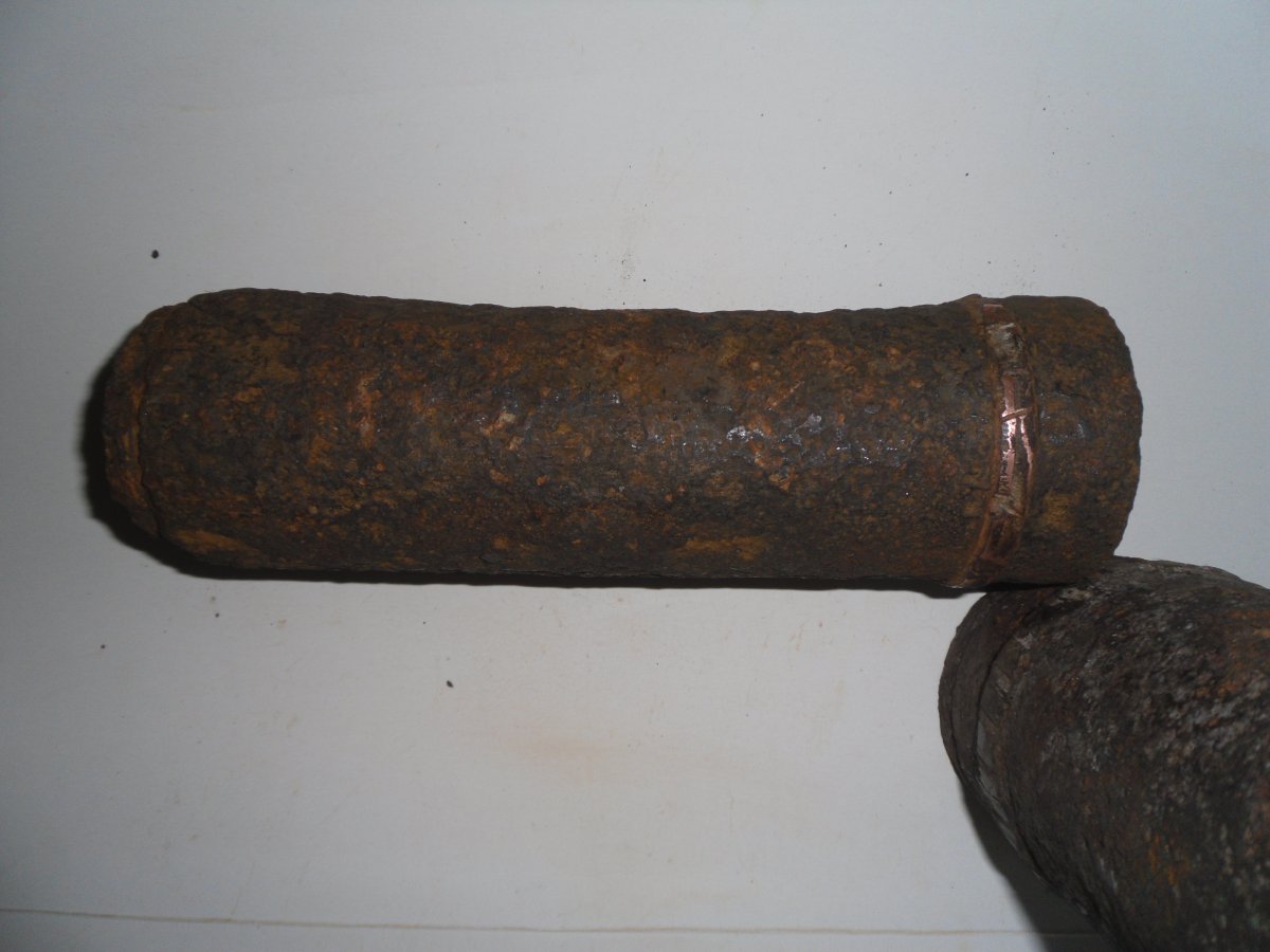

  4. votaga
    votaga General-leutnant
    30.360
    Может чех а14

    На ганзе вроде продавали. 6.6 см чех пак .. кто-то там

    Да, вполне может быть. Ссылку на орудие нашёл, но вот фото боеприпасов или чертежей пока найти не могу.

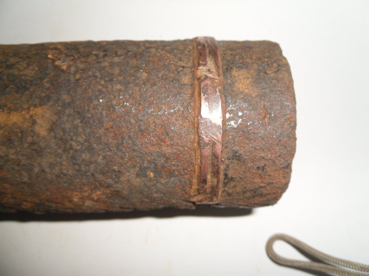

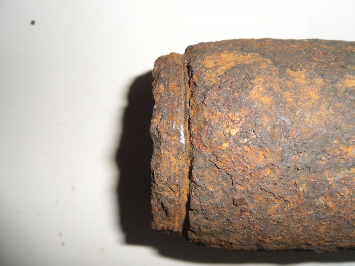

    Я вот что подумал - у этого стакана очень тонкий, миниатюрный, медный поясок, очень близко расположенный к донцу. Такое строение боеприпасов характерно только для лёгких пехотных и горных орудий, у которых очень маленькие начальные скорости боеприпасов.
    В противотанковой артиллерии такого калибра, как правило более массивные направляющие пояски, так как большие начальные скорости. А в советском 57 мм орудии вообще на снарядах их два.
  10. votaga
    30.360
    Да, хиловат поясок. А что там про пушку пишут.
    Может скорость небольшая.
    Почистить бы стакан.

    А может так???

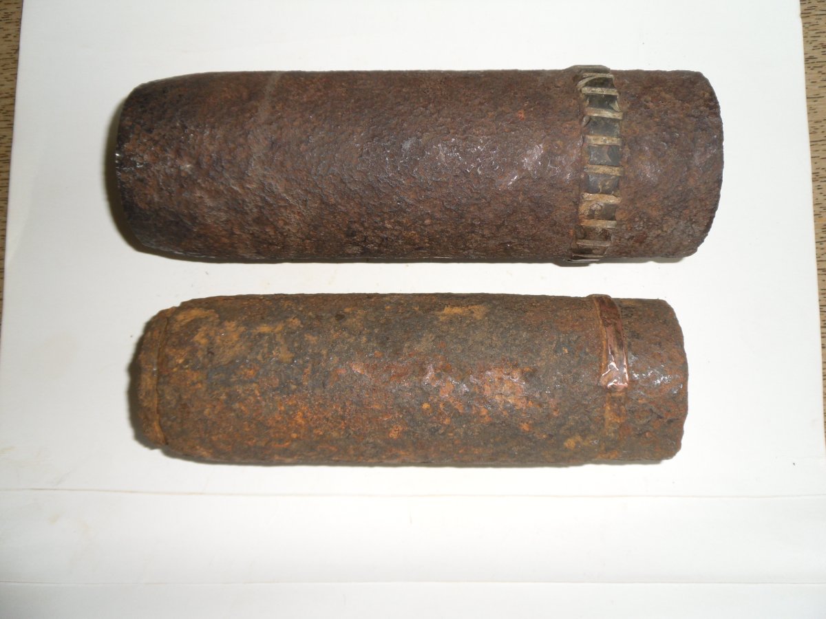

    Вот немного почистил. Ну и в сравнении с советским шрапнельным стаканом Ш-354.
