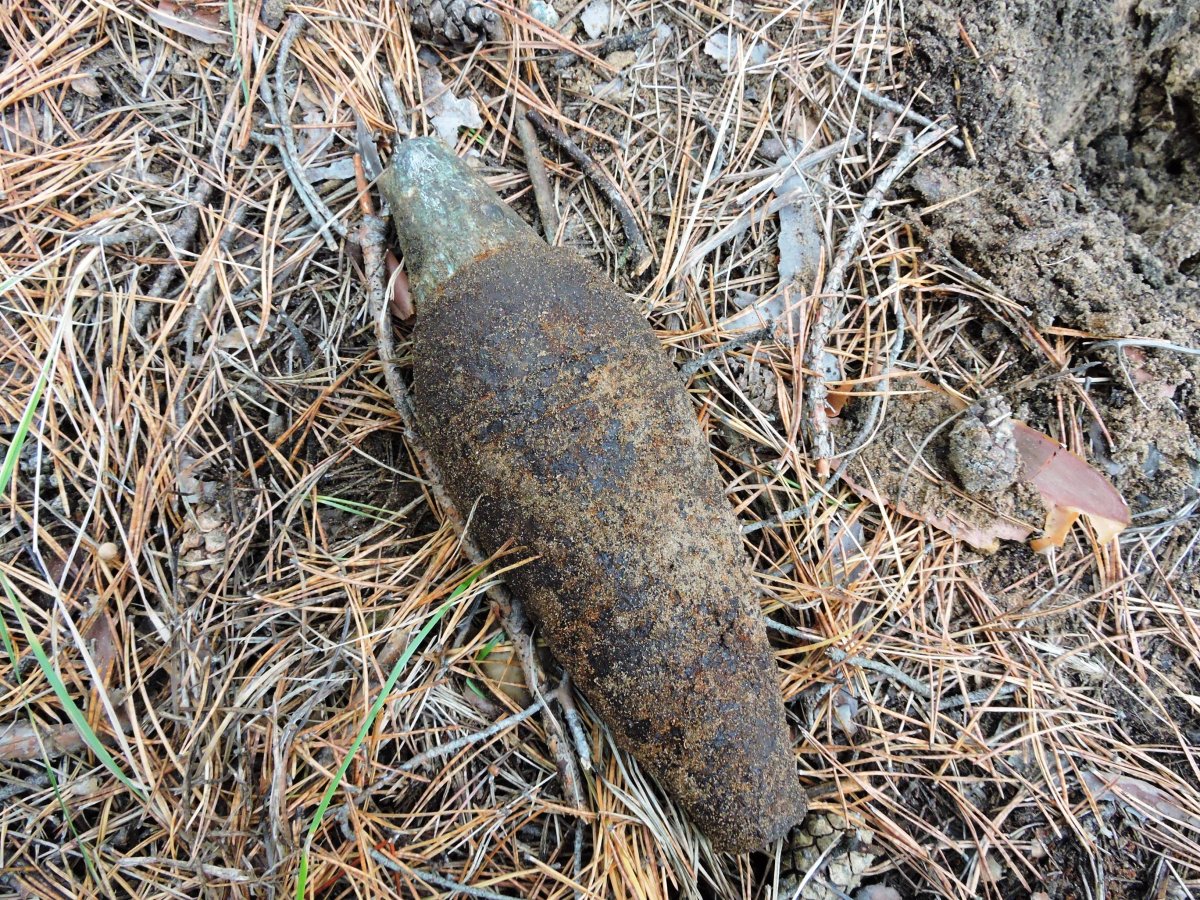

    диаметр больше 76мм

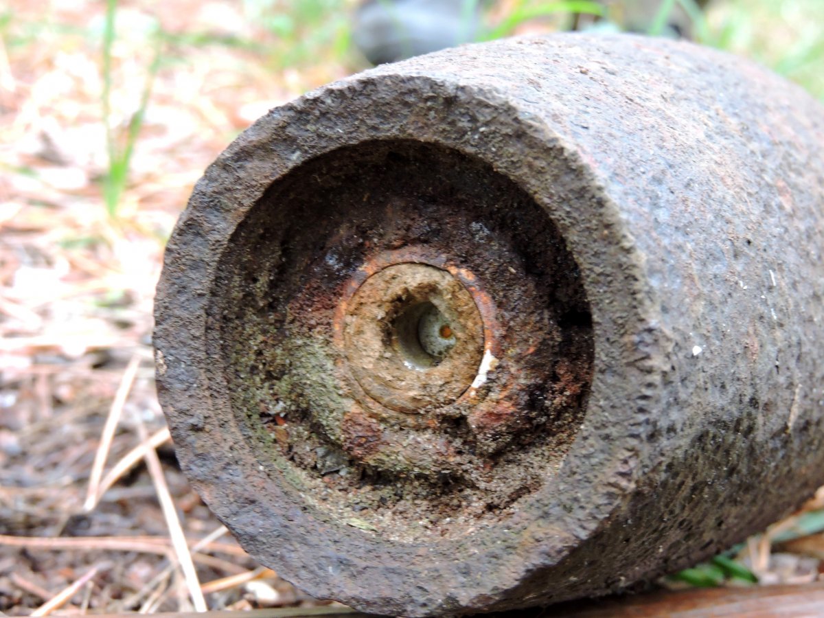

    и чья мина, похоже на нашу 82мм но взрывак явно немецкий, а немецкие мины того же калибра вроде как по длинее. странная она, хвоста нет а корпус придавлен, такое чувство что её под пресс ложили

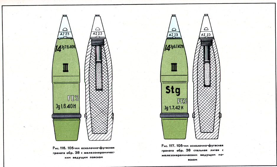

    105 мм немец.

    он вроде меньше был чем 105. потому что я находил корпуса немецких агит снарядов 105мм и они побольше были в диаметре. Из Этого взрывак по идее выкрутили но заряд взрывака явно остался. Это скорее 85 или что то около того. Хотя может и 105.

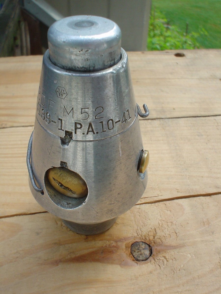

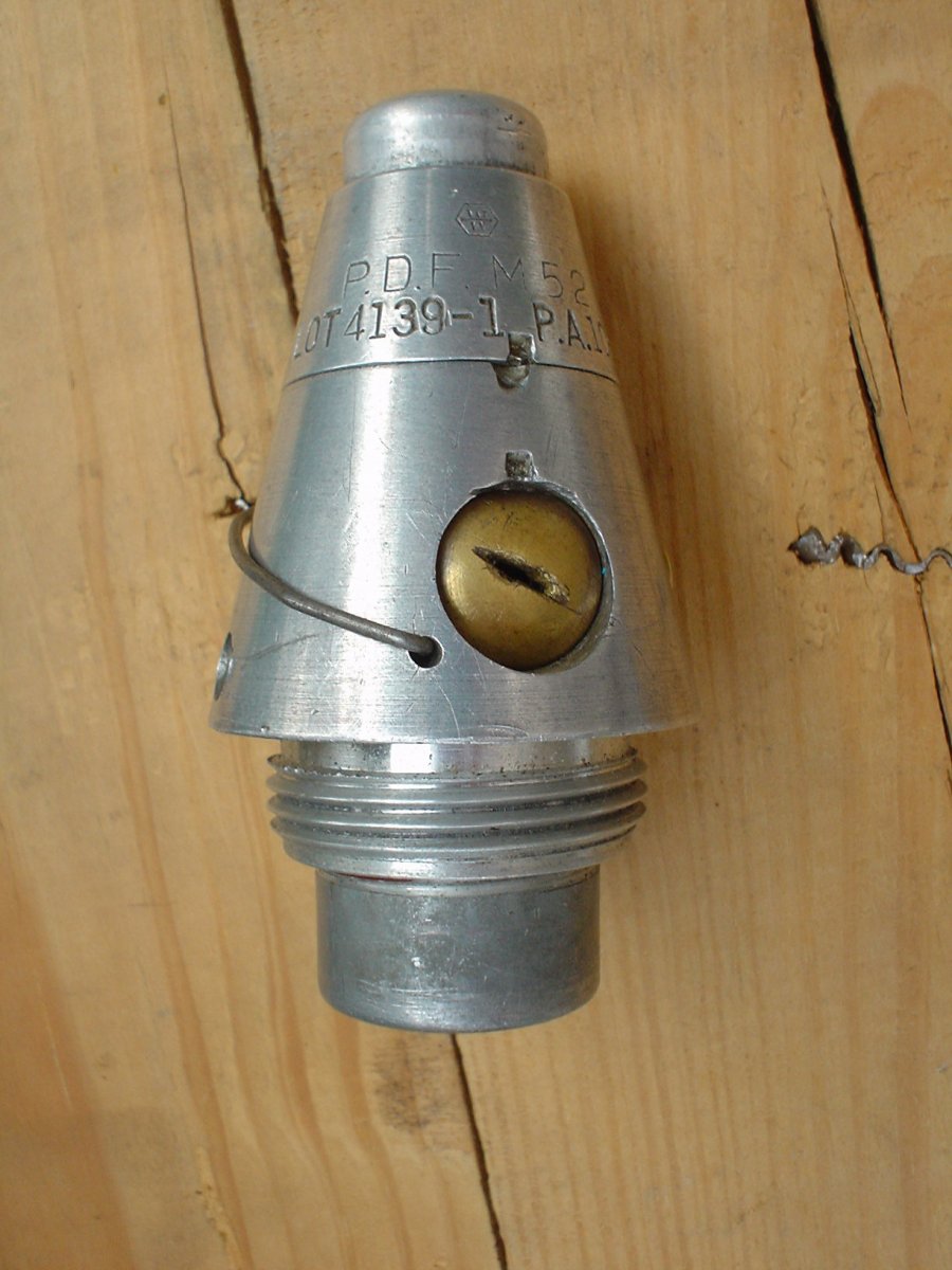

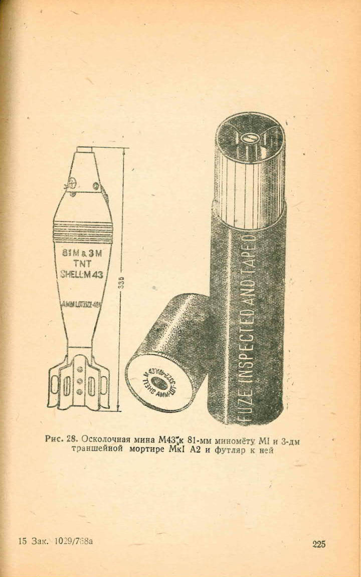

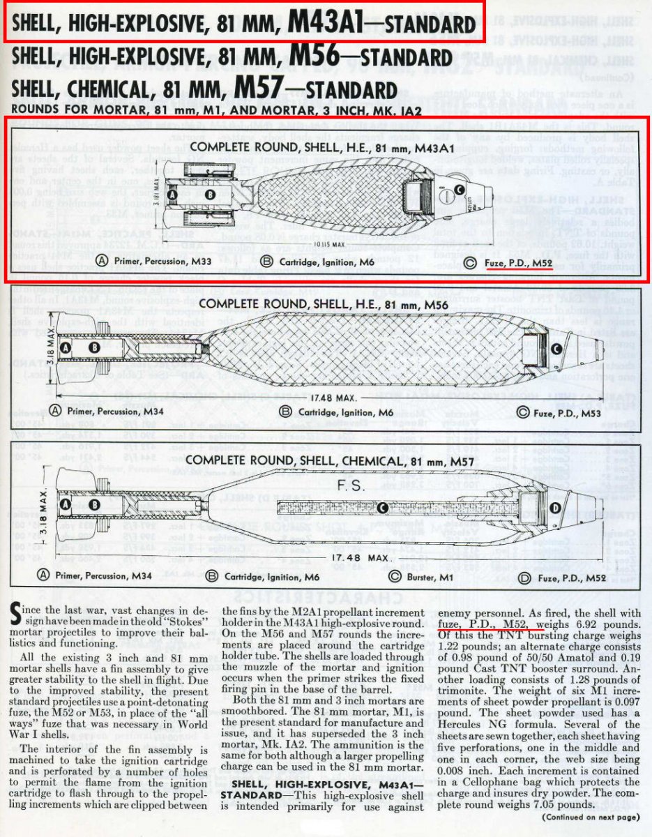

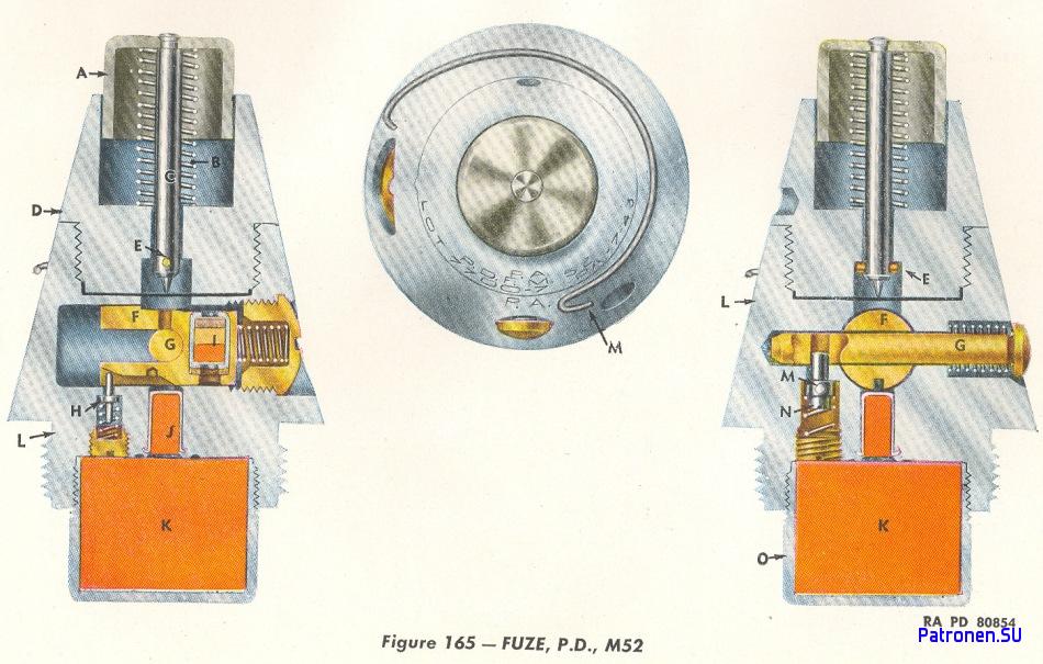

    Миномётка - 81-мм американец. М43А1 с взрывателем М52. На вторую мировую. Почему без хвоста и сплюснута....А угадайте сами с первого раза что её так "разобрало" (вернее кто) и что так сплюснуло.
    По снаряду...

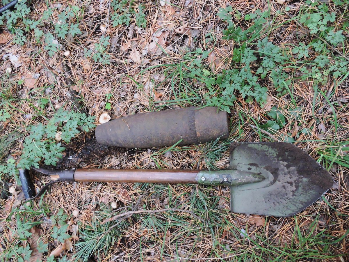

    Пока Вы не разместите рядом нормальный мерный предмет (в идеале линейка с хорошо видимыми делениями) или не сообщите (ну если конечно это таки Вам надо) размер лопаты (размеры штыка и другие), то вряд ли кто возьмётся "с гарантией" сказать что же это такое, а Вы продолжите игру в "ромашку" (больше ....меньше.....они побольше.....или около того......).

    ну кто выкрутил либо не вкрутил хвост это понятно - люди. А вот так сплюснуть, это разве что танком наехали или трактором но на твердом грунте а не на песке
