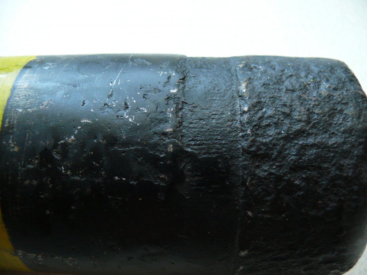

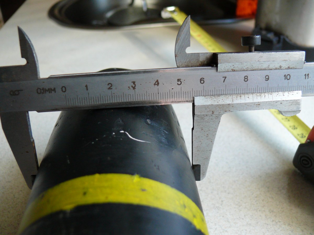

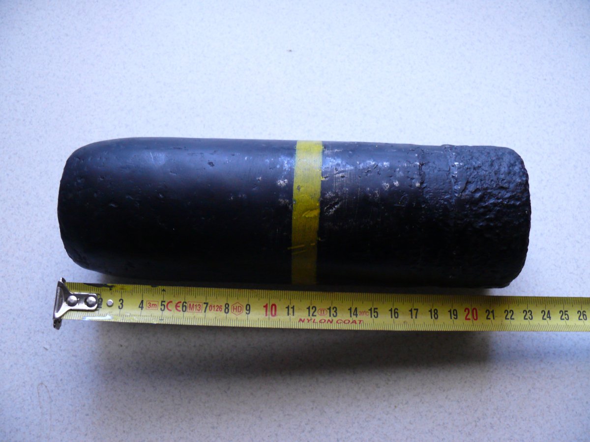

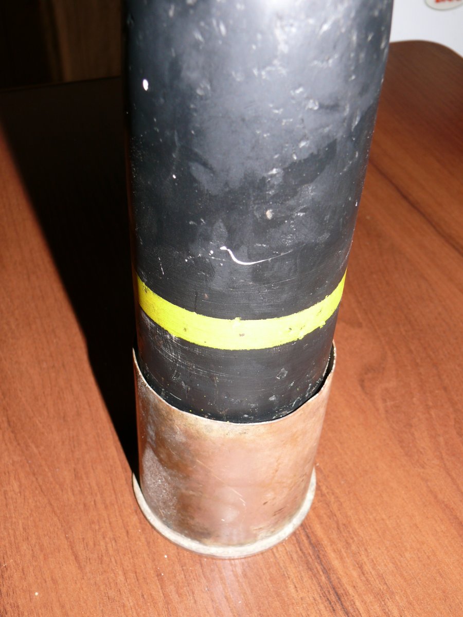

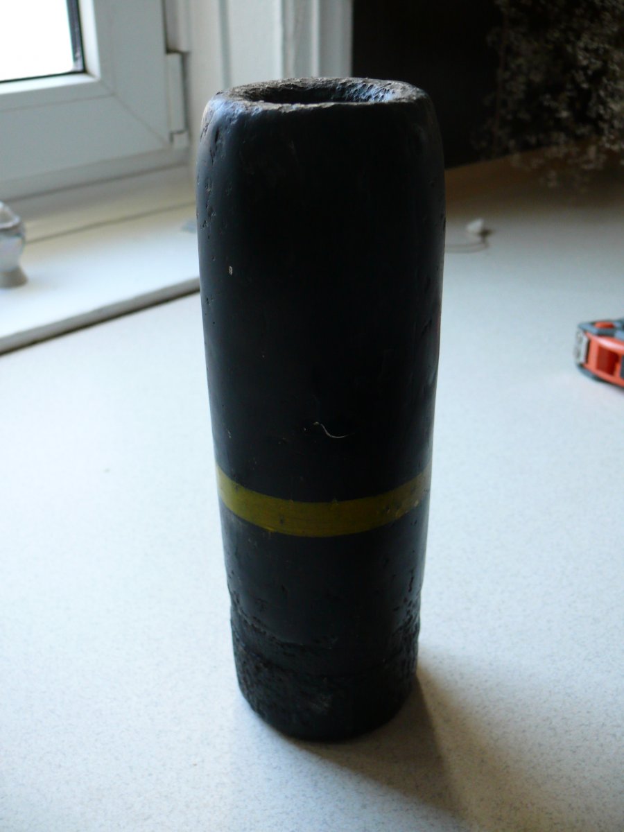

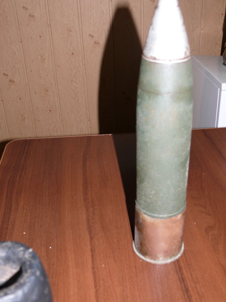

    попался мне такой стакан уже был немного шпаклеван и покрашен
    высота 22 см
    диаметр 7.2 см
    диаметр под голову 6.3 см
    внутренний диаметр 3.5 см
    вопрос чьих будет и на какое время и какая голова к нему
    за ранее всем спасибо с уважением.

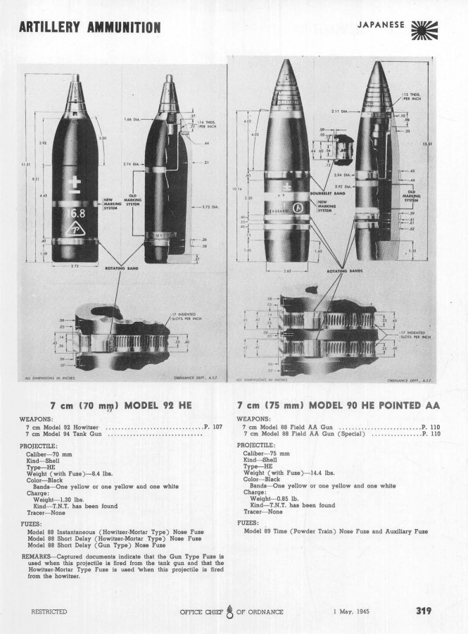

    Перехідник є?
    Пошукайте серед 7см японців,є схожість.

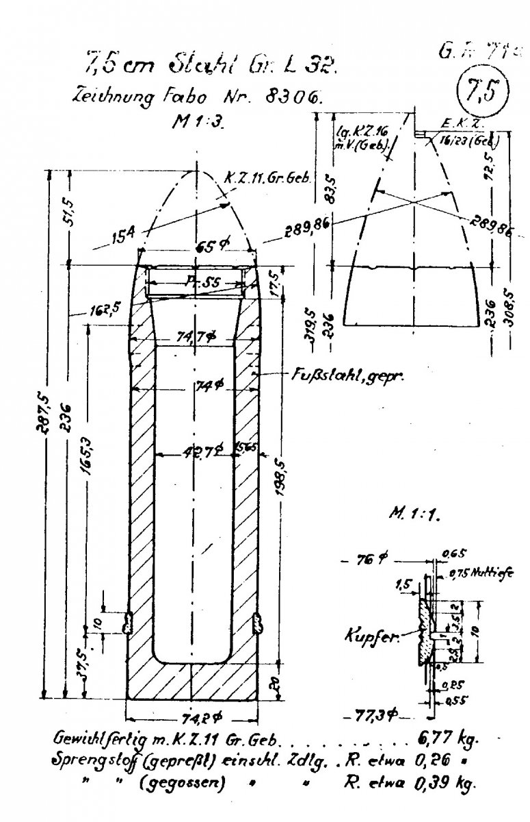

    А почему не немец 75 мм по ПМВ?
    Нет пояска ведущего, по этому и 72 мм.

    Калібр по пояску міряється?
    Otryta, grek68 и Мансур Львович нравится это.
  6. Alexandr167
    Alexandr167 General-leutnant
    33
    42
    12.934
    В западных системах- да.

    Переглянув декілька схем 75мм німців, середній діаметр болванки 74.4(без пояска)
    Цей самий менший
    А в ТС-72
    Я не спорю,просто цікаво! :)

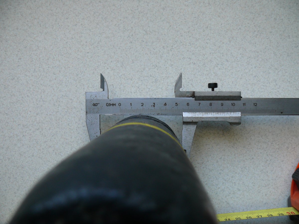

  8. Alexandr167
    33
    42
    12.934
    Ну судя по этому фото минимум 73,1 мм. Коррозия, погрешность в измерении - вот и выйдет 74 мм. Как то так.

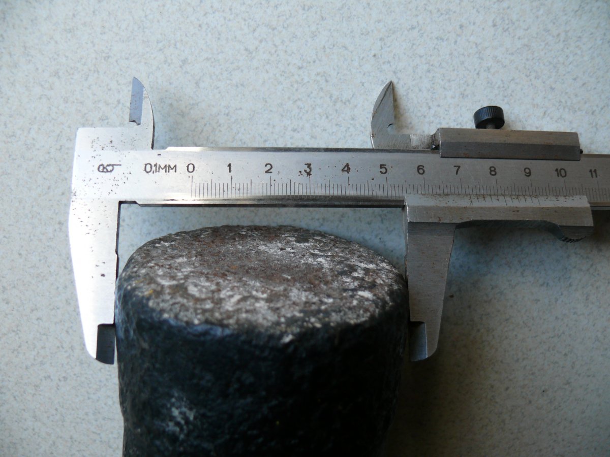

    приветствую здесь размер с учетом шпаклевки
    я тоже думал что японец 70 мм
    Мансур Львович и valerka нравится это.

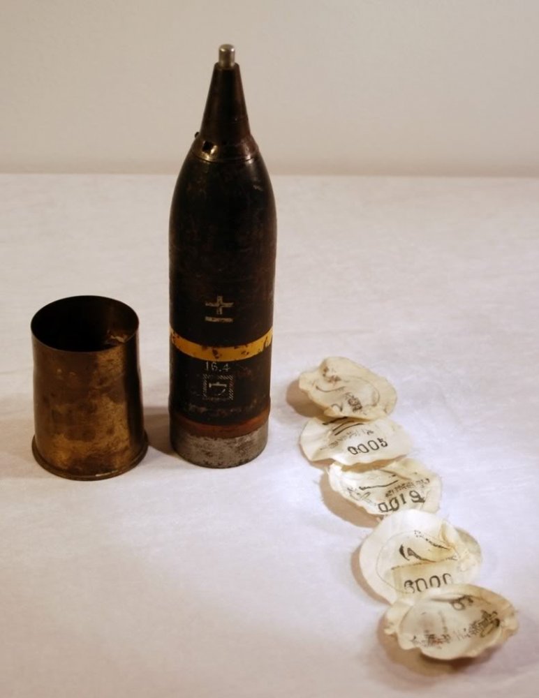

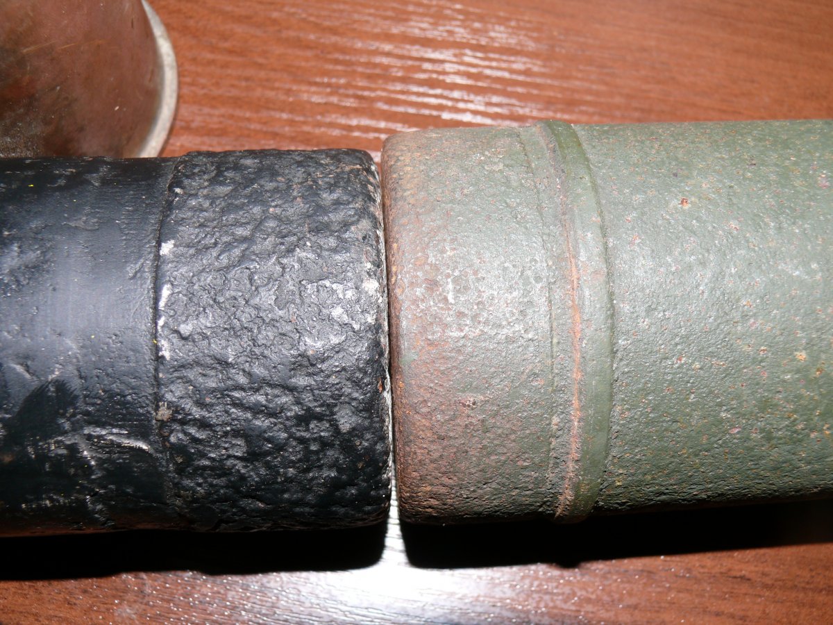

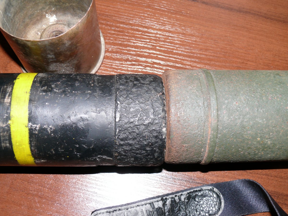

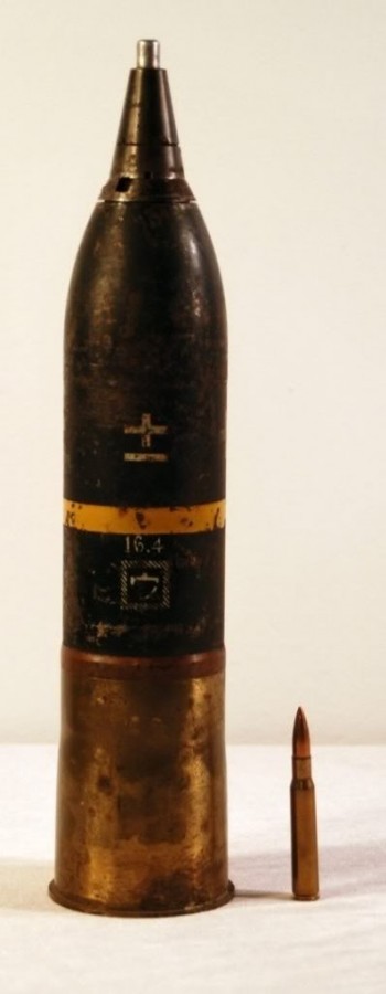

    вот сравнение с немцем 7.5 см
    antykvar_2009, Мансур Львович и valerka нравится это.

    японец 70 мм

    7 cm Gebirgsgeschütz M 99 ???
