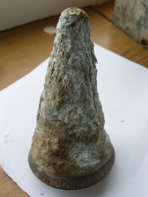

    [​IMG][​IMG][​IMG][​IMG]
    поможите в определении люди добрые

  3. сова
    сова Oberschütze
    68
    Location:
    питер
    кое где определяют как TMi но как то не похоже даже
  4. Валерий03
    Валерий03 Oberschütze
    46
    Location:
    Мне кажется это часть советской дистанционной трубки из серии Т (3,5)

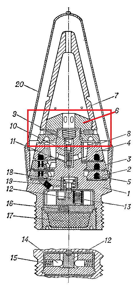

  5. A10A
    A10A General-leutnant
    23,950
    Location:
    Київ, Україна
    правильно кажется...
    Т-3 (Рис 1.), Т-5, Т-6, Т-7 (Рис.2)
  6. сова
    сова Oberschütze
    68
    Location:
    питер
    а калибр по ней можно узнать ?или они ставились на любой калибр?
    просто найдена в месте где до войны было километров 60 и прилететь своим ходом эта фиговина ну ни как не могла
    еще на поле редко но встречаются пояски от снарядов
  7. A10A
    23,950
    Location:
    Київ, Україна
    различные 76 мм боеприпасы

  8. A10A
    23,950
    Location:
    Київ, Україна
    http://guns.allzip.org/topic/216/978521.html
    ....просто такие зенитки стояли в тылу
    сова likes this.
  9. A10A
    23,950
    Location:
    Київ, Україна
    По трубкам Т-6 стояли почти везде
    Индекс шрапнельного выстрела/снаряда, входившего в боекомплект
    Полковые пушки
    76-мм полковая пушка обр. 1927 г.
    УШ-353Д/ Ш-354 с пулевой шрапнелью и трубкой двойного действия Д или 22-с
    УШ-Р-2-353/Ш-361 со стержневой шрапнелью и трубкой Т-3 (УГ)
    Горные пушки
    76-мм горная пушка обр.1909 г.
    УШ-352/ Ш-354 с пулевой шрапнелью и 22-с трубкой двойного действия
    УШ-352Д/ Ш-354 с пулевой шрапнелью и трубкой двойного действия Д
    УШ-352Г/ Ш-352 с пулевой шрапнелью и 34-с трубкой двойного действия
    УШ-352П/ Ш-352П с пулевой шрапнелью и 34-с или 22-с (с переходной втулкой) трубкой двойного действия
    76-мм горная пушка обр.1938 г.
    УШ356/ Ш-354 с пулевой шрапнелью и 22-с трубкой двойного действия 22ПГ
    УШ356Т/ Ш-354Т с пулевой шрапнелью и трубкой Т-6 двойного действия
    Дивизионные пушки
    76-мм дивизионная пушка обр. 1902 г. 76-мм дивизионная пушка обр. 1902/30 г. 76-мм дивизионная пушка обр. 1933 г. 76-мм дивизионная пушка обр.1936 г. (Ф-22) 76-мм дивизионная пушка обр.1939г. (УСВ)
    УШ-354Т/Ш-354Т с пулевой шрапнелью и трубкой Т-6 двойного действия
    УШ-354/Ш-354 с пулевой шрапнелью и 22-с трубкой двойного действия
    УШ-354Д/ Ш-354 с пулевой шрапнелью и трубкой двойного действия Д
    УШ-354И/ Ш-354У с пулевой шрапнелью британского заказа и трубкой Т-6 двойного действия
    УШ-354Б/ Ш-354Г; УШ-354У/ Ш-354У с пулевой шрапнелью британского заказа и 22-с трубкой с широким хвостом
    УШ-Р-2-354/Ш-361 со сточенным нижним пояском со стержневой шрапнелью и трубкой Т-3 (УГ)
    УШ-354Г/Ш-354Г со шрапнелью Гартца с накидками и 22-с трубкой
    Танковые пушки
    76-мм танковая пушка обр. 1927/32 г.
    76-мм танковая пушка обр.1938/39 (Л-11) 76-мм танковая пушка обр.1939г. (Ф-32) 76-мм танковая пушка обр. 1940 г.
    Гаубицы
    122-мм гаубица обр.1910/30 г. 122-мм гаубица обр. 1909/37 г.
    ВШ-462/Ш-460 с пулевой шрапнелью и 45-с трубкой двойного действия
    ВШ-462Т/Ш-460Т с пулевой шрапнелью и трубкой Т-6 двойного действия
    152-мм гаубица обр. 1909/30 г. 152-мм гаубица обр.1910/37 г.
    ВШ-534/Ш-501 с пулевой шрапнелью и 45-с трубкой двойного действия
    ВШ-534Т/Ш-501Т с пулевой шрапнелью и трубкой Т-6 двойного действия
    Корпусная артиллерия
    107-мм пушка обр.1910/30 г.
    ВШ-423/Ш-422 с пулевой шрапнелью и 45-с трубкой двойного действия
    BШ-423T/Ш-422T с пулевой шрапнелью и трубкой Т-6 двойного действия
    Зенитная артиллерия
    76-мм пушка обр.1914/15 г. (также к пушке комплектуются все выстрелы от 76-мм дивизионной пушки обр. 1902/30 г.)
    УШ-354В/Ш-354П с пулевой шрапнелью и трубкой Т-3
    УШ-354РТ/Ш-354Р со стержневой старого образца шрапнелью и трубкой Т-3
    УШ-354С/Ш-355 со стержневой шрапнелью и трубкой Т-3
    76-мм пушка обр.1915/28 г.
    76-мм пушка обр.1931 г. 76-мм пушка обр.1938 г.
    УШ-361/Ш-361 с двумя поясками со стержневой шрапнелью и трубкой Т-3 (УГ)
    УШ-361Б/Ш-361А с двумя поясками со стержневой шрапнелью и трубкой Т-3
