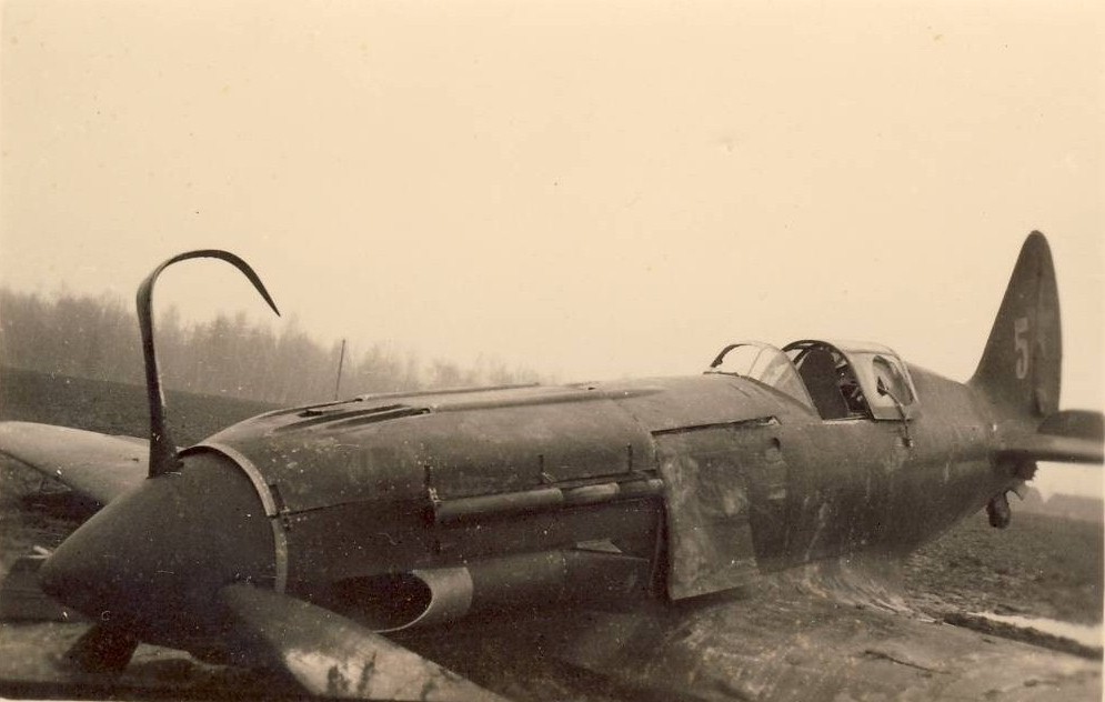

    Прошу прощение если не туда запостил, но может кто подскажет, чей это МИГ-3?
    к сожалению оборот без подписи

    На Вашем фото,это либо сбитый либо просто самолет на свалке,отношение его я думаю Вы поняли к какой стране,естественно СССР,принимал участие во второй мировой!

    По информации на фото определить принадлежность самолета к авиаподразделению, как и кто на нём летал, где это происходило - просто не представляется возможным.
    Тут единственно можно сказать, что самолёт совершил аварийную посадку в поле на брюхо, т.е. без выпуска шасси, что является стандартным действом оговоренным рукдокументами при аварийной посадке. По внешнему виду повреждения от огневого воздействия не видны, что даёт предположение - он не был сбит в воздушном бою или средствами ПВО. Нет следов пожара, подтёков масла, повреждения обшивки. Возможно выработка топлива или неисправность, что не редкость... ПВОшник в погоне на высотах за бомбёрами или в бою с прикрытием пожёг топливо и боекомплект сел в поле. Фонарь разбит сбоку. Думаю, что лётчик, совершив посадку, покинув кабину и закрыл фонарь. Понял, что снимали немцы..., походу они, чтоб открыть фонарь, просто разбили его сбоку и открыли... Поле без травы\посевов, как и деревья на горизонте без листвы - предположительно осень 1941 год, весна 1942 год..., скорее весна 1942 года..., земля после зимы - не паханая, утрамбованная\слежалая... По месту уж точно не Карпаты, Крым или Север..., может поля Беларусь, направление к Москве..., Калининский фронт...

    " земля после зимы - не паханая, утрамбованная\слежалая..2 (с) Может это аэродром, а не просто поле

    Нене... Если б был аэродром или недалеко аэродром, то его бы оттащили к ТЭЧи на запчасти или на ремонт. Я сам авиатор и у меня уже "автоматом" срабатывает что\куда\по чём.
    Был как-то давно на встрече ветеранов и был разговор, что много самолётов в 1941-42 года было именно таким образом "брошено" по полям, так как лётчики без опыта, как и в пылу боя любой - просто палили всё топливо и недотягивали до аэродрома. Тыловики уже не справлялись собирать, тем более немецкое наступление просто не давало это делать. Эта инфа проходит и по мемуарам наших лётчиков. Конкретно сейчас сказать не могу, но у меня в мозгу это "записалось", так сказать обратил внимание именно на этот факт. Это подобное с нашими танками, когда обратил внимание, что вдоль дорог их много брошено.., таких фоток от немцев тоже не мало..., стоят прям аккуратно на обочине, причём без боевых повреждений - чисто поломки\топливо, так им просто ходовую подрывали, поджигали и оставляли.
    А так, тут с вероятностью на 70-80% могу утверждать, что поломка или выработка топлива, аварийная посадка в поле на брюхо..., и что скорее конец марта апрель 1942 года... Вот что направление на Москву, Калининский фронт тут 50% вероятность. Зима 1941 года была холоднющая и затяжная..., снега на фото нет, значит возможно южное направление Украина южнее Харькова-Ворошиловград... Надо посмотреть какие там полки были на МиГ-3.

    При всем уважении, но не паханое поле так не выглядит. На не паханом поле будет расти бурьян, как минимум до колен. Поэтому и решил предположить, что это скорей всего фото с аэродрома. Да и фотографу удобней и логичней было фотографировать самолет на аэродроме, а не ездить месить грязь по полям в поисках отдельно лежащих самолетов.

    Откуда бурьян после зимы? В сельском хозяйстве я никакой, поэтому предположения такие: Поле не паханное имел ввиду, что не после посева будь то по весне, будь то для озимых. Но. Видно, что действительно ничего нет. То есть, урожай собрали, перепахали, зима прошла и земля слежалая, а не рыхлая... Как раз таки после таяния снега. Поле скорее не зерновое, а овощное..., то как были бы на нём озимые. То что урожай 1941 года собран и даёт мне предположение 1942 года...
    Вероятность аэродрома для меня меньше чем поле, так как сразу повторю, что самолёт бы просто утащили с поля чтоб не мешал, на запчасти, на ремонт... Технари тогда на аэродроме и технику имели и силы...
    Фотограф походу немецкий. Они любили нашу технику битую фоткать. Подобных фото много, а вот наши таким жанром особо и не занимались. Тем более по полям немцы тоже ходили, как и знаем, что кое что они собирали...

    В данном случае была попытка выпуска шасси, т.к. хвостовое колесо выущено. Основные стойки шасси либо не вышли, либо были подломаны.

    По этому совершившему вынужденную посадку МИГу даже раскраску выполнили.

    С ошибками видимо раскраску и рисунок выполнили.
    Этот рисунок похоже поздних серий МИГ-3,
    -об этом говорит щель на капоте за последним патрубком
    -форма стабилизатора. Она более овальная на поздних сериях.
    - кроме того тоннели масляных радиаторов на поздних МИГ-3 сдвинуты несколько вперед.
    Похоже это ранний МИГ-3.
    Трехточечный со ШКАС-ми наверху. Снимок делали видимо немцы, не факт что осень или зима, на горизонте деревья по моему с листвой. Но могу ошибаться, с ноута смотрю.
    Далее разбит фонарь,
    видимо как это часто бывало на вынужденной летчик бился лбом о панель приборов и бровью о прицел. при этом часто терял сознание. Доставали его видимо из этого МИг-а разбив фонарь и открыв его изнутри.
    Про костыль. На МИГ-3 он связан системой на тросах с левой стойкой шасси. Система не надежная, в частях хвостовое колесо контрили в открытом положении. Масса снимков в полете МИГ-3 с не убираемым хвостовым колесом.

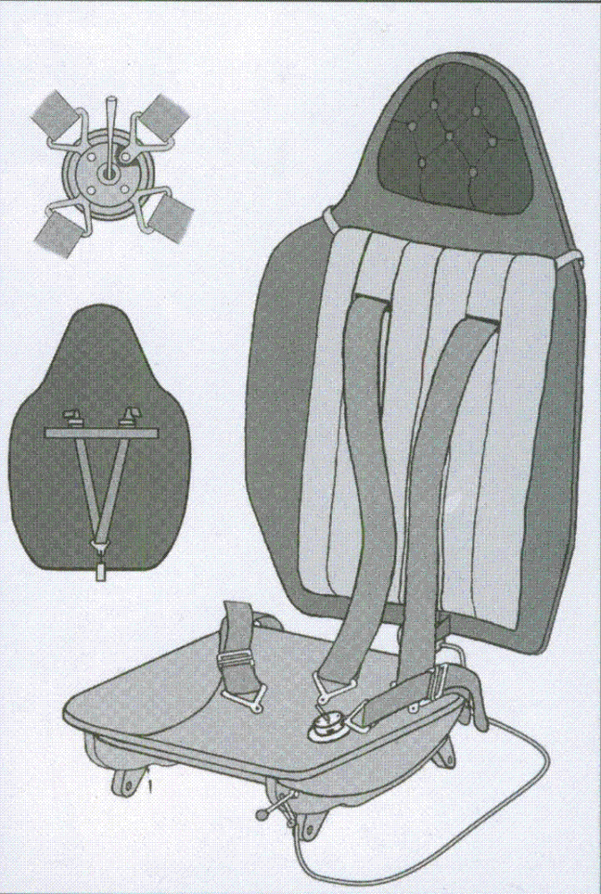

    Еще на одну вещь обратите внимание. На бронеспинке по моему нет нет чехла с подголовником и плечевыми ремнями. И по моему снят прицел. Гансы обычно снимали именно чехлы с бронеспинки и щиток приборов.
    ну а часть определить и тем паче пилота если в снимке не описано, или к нему нет документов это по моему из области фантастики.

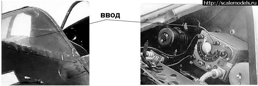

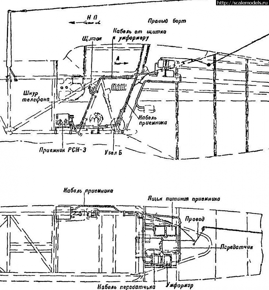

    Да еще одно по МИГ-3. До снимка его видимо хорошо уже "курочили" немцы. Там разбита и не сдвижная часть фонаря за бронеспинкой. И через дырку висит разъем питания к передатчику РСИ-3. Видимо снимали передатчик, он вместе с урфометром передатчика и ящиком для аккумулятора приемника (или вторым урфометром) стоял как раз за бронеспинкой на уровне головы пилота. Приемник ставили спереди внизу кабины.
