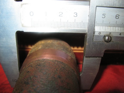

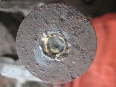

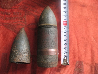

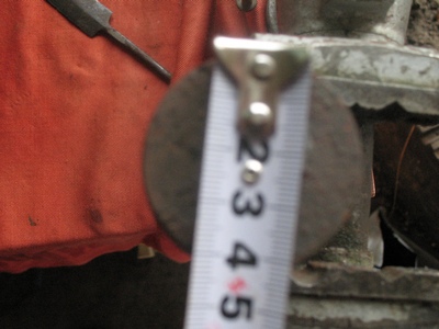

    Снаряд с баллистическим наконечником.В днище,запресовано тёмно-серое вещество.Трассер?

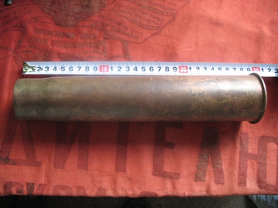

    Это не ШВАК.Вот гильза от снаряда.

    ЭЭЭ каг бэ 57мм скорее всего получается.;)
  8. FROL88
    FROL88 Stabsgefreiter
    779
    а разве калибры уже начали по гильзе считать?
  9. Aleks78
    Aleks78 Feldwebel
    45
    78
    1.122
    Полтава,Украина
    А причем здесь гильза?На соотношение рулетки и болвани посмотрите,для того она и положена рядом.

    несколько раз посмотрел на фото №3, думал показалось,(40мм)или у меня монитор искажает??
    где там 57мм?
  11. Aleks78
    Aleks78 Feldwebel
    45
    78
    1.122
    Полтава,Украина
    На фото №3 замер по донцу которое сужается на конус.А как известно замер калибра ведется по ведущему пояску.
    1 человеку нравится это.
  12. FROL88
    779
    но все же на 57 не тянет
    пускай афтар по-меряет и точно скажет,че мы тут спорим и гадаем?
  13. Aleks78
    Aleks78 Feldwebel
    45
    78
    1.122
    Полтава,Украина
    Ну если не 57мм то 47мм точно

    дайте точные размеры в мм длины гильзы и диаметр по пояску снаряда, тогда все станет ясно...

    Длина гильзы-28см.Диаметр по кольцу-4,8см.

    У 47 мм итальянцев бутылочности на гильзе нет никакой, да и гильза покороче...

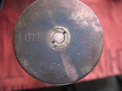

    Вот это возможно.В наших краях были немцы,итальянцы,венгры.У немцев была самоходная противотанковая установка с чехословацкой пушкой P.U.V.
    47мм.Но меня терзают смутные сомненья.Пушки выпускались с 1936 г фирмой "Шкода".Снаряд выпуска 1934г.На венгерских гильзах обычно стоит клеймо герба правления Хорти или герба Авсро-Венгрии.Наверное всётаки Италия.

    ...это чешской P.U.V. 47мм. тоже касается...
    ....скорее это

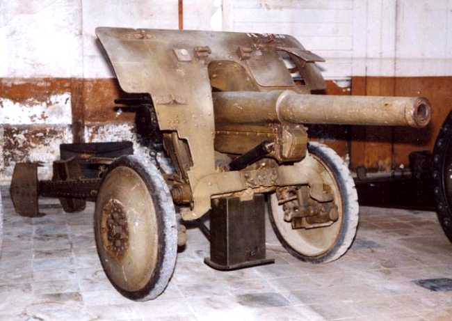

    "Canon de 47 Antichars SA-FRC (47mm AT Gun)
    Officially called the C.47 * F.R.C. Mod.31 or (Canon anti-char Fonderie Royale de Canons Modеlle 1931). This picture of the Belgian main anti-tank weapon stands in the Brussels Army Museum. At least 750 units were in service in 1940. This is the infantry model with rubber rimmed wheels. The cavalry model had pneumatic rubber tires to allow higher speed and better cross-country performance..."
    * - cм дно гильзы топикстартера... :smile_6:
    З.Ы. Потому и Бельгия, потому и 1934 год...
  23. INVEST_R 7.62
    INVEST_R 7.62 Oberfeldwebel
    Ясна річ - на денці і калібр - 47мм, і завод - ФН-Бельгія... :) http://reibert.info/forum/attachment.php?attachmentid=508348&d=1275755623

    ...якщо протерти очі - там набито "С.47". І це не калібр, а модель гармати.
    А рік прийняття її на озброення 1931-й (C.47 F.R.C. Mod.31)...
    До речі, не виключено, шо ця гармата і була прототипом для польських танкеток ТКД. Нажаль їх у світі було (по польським -же даним) всього 4 шт. І поляки заявляють, що ТА гармата з "Почиська"...
    Кому не ліньки - шукайте фото (а вони є). І знайдіть різницю...
  25. Taupe
    Taupe Stabsgefreiter
    242
    Воронеж Россия
    Получается,что Бельгия.Клеймо F.N (Fabrigue Nationale)Бельгия.Какой только хрени нет на наших полях. Всем спасибо за помощь в определении.
