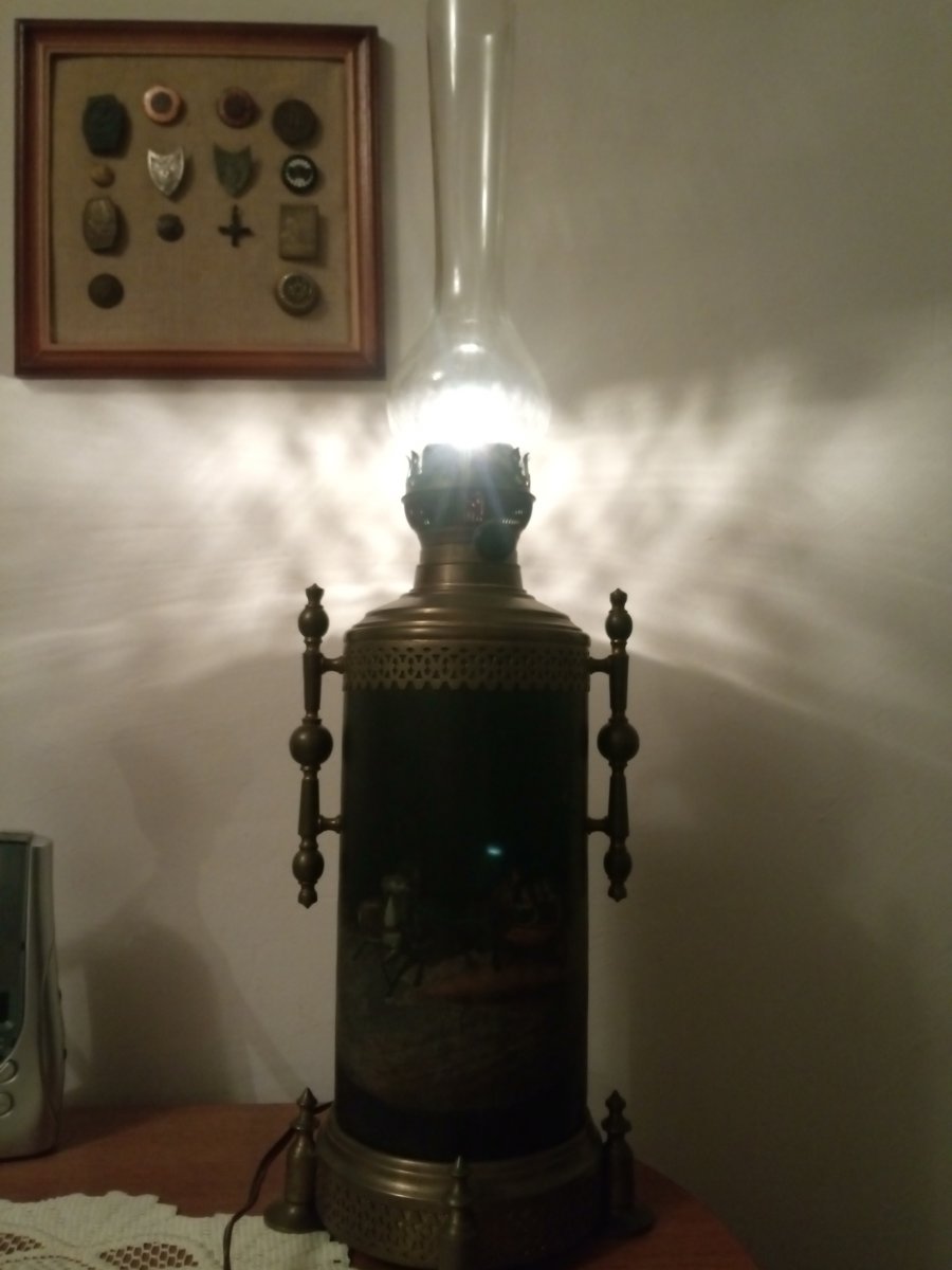

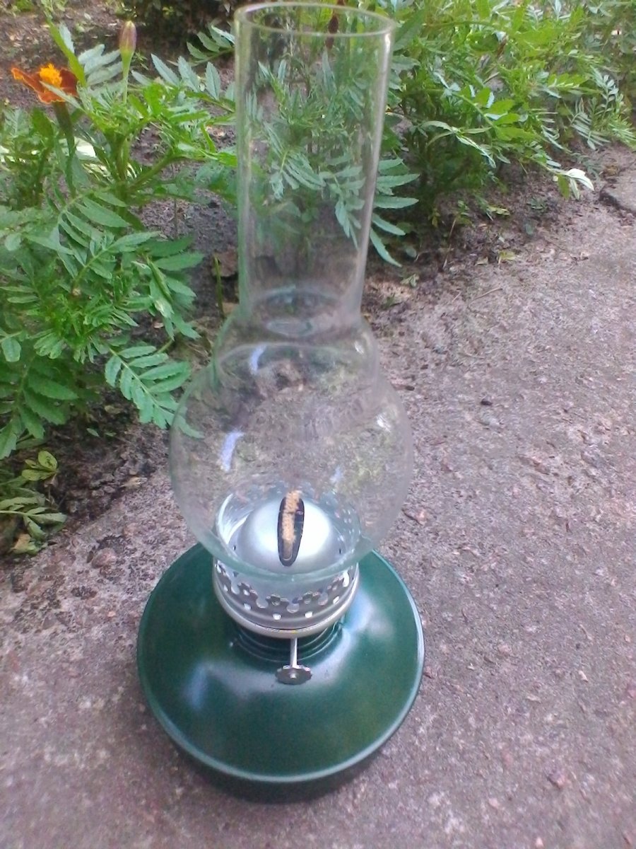

    Со своей керосиновой лампой я проделал следующее.От керосина запах не очень.А хочется все таки чтобы она работала.Сквозь щели пропустил провод и в месте фитиля вставил маленькую лампочку(конструкция позволяет).Долгими зимними вечерами создает уют...

    Я позавчера продал камраду одну из своих реставрированых ламп и он мне подал такую же идею, вот еще и Вы со своей:)
    Теперь точно будет мне занятие, хорошо хоть лампа есть .
    А какой патрон у Вас и как Вы крепили его ?
    Какая лампочка ?
    Лампочка с теплым матовым светом я думаю будет хорошо светить .

    Моей лампе до Вашей далеко но хочу из нее сделать электрическую .
    Будет как у Иллича Виссарионовича Дзержинского:)

    Там патрона нет. Лампочка маленькая как в автомобильных фарах см 2-3 величиной,выступают два проводка.Я покупал в специализированном магазине "220 вольт".Там у них имеются разные по величине.Только что бы были на 220в.

    Да кстати сейчас можно и мощный светодиод установить тогда и лампа нагреваться не будет...Я просто ещё мыслю по стариму...

    Спасибо, а то я уже начал составлять планы как туда вставить обычный патрон:)
    Будем искать такую лампочку .

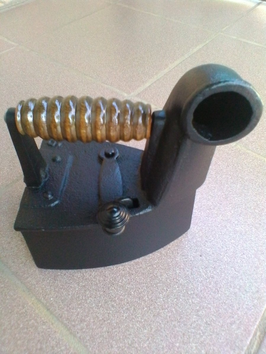

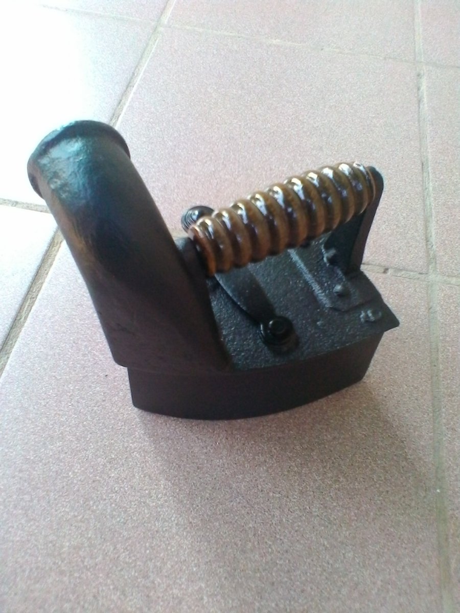

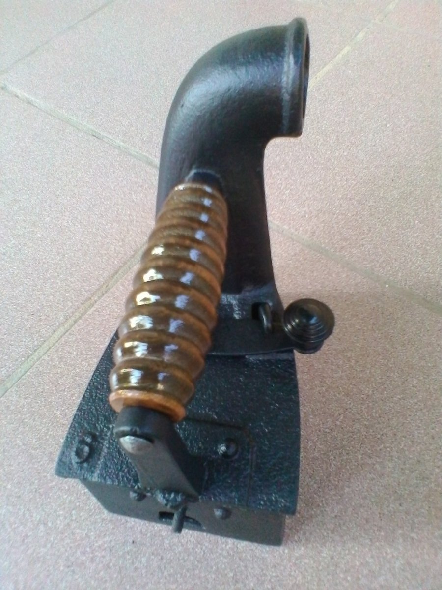

    Вот что получилось .
    Вымочил в уксусе до чистого металла, все же сдуру покрыл холодным цинком, если будет царапина - будет видно серый цвет.
    Задул матовой черной краской, ушло полбалончика, Ньютоном. Ньютон лучше не брать, есть краска Макси Колор - быстро сохнет и не царапается, но ее у меня не было .
    Сделал новый болт для крепления задвижки, которая закрывает крышку утюга, болт вместо пальчика который был на расклеп, можно расклепывать и расклепать вместе с крышкой..
    Ручку задвижки прикрутил эбонитовую из советского электро самовара, другой небыло, это временно но как известно нет ничего более постоянного чем временное.
    Ручку самого утюга взял от старой паяльной лампы и лищь немного сторцевал с обеих строн, получилось красиво да и сам цвет ручки довольно интересный, покрыл Тиккурилой.
    Заднюю задвижку поддувала еще сделаю, времени не хватило .

  13. Rudolf Ritter
    Rudolf Ritter Stabsfeldwebel
    847
    Донецк
    Ну и чудненько! Нестандартное решение которое отнюдь не портит вещь, а наоборот придает шарм и индивидуальность. Можно конечно много говорить об аутентичности, некой "стандартизации"... Однако, мне кажется, так он выглядит действительно как украшение интерьера. Примите искренние поздравления!
    Кстати, раз уж пошла "такая пьянка" с "искусственным освещением" из керосиновой лампы, может стоит продумать вопрос установки электрического ТЭНа в угольный утюг? (Чисто дружеская шутка, без всякого стеба!):beer::beer::beer:
    С Уважением!

  14. КАРА-ХАН
    КАРА-ХАН Leutnant
    2.277
    ЮБП
    Я свой открацевал. Потом - мелкая шкурка. Купил 2 литра воронилки и заворонил.....После - протер балистолом и прогрел феном. Сверху - восковая мастика. Все...

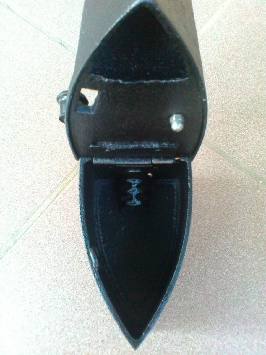

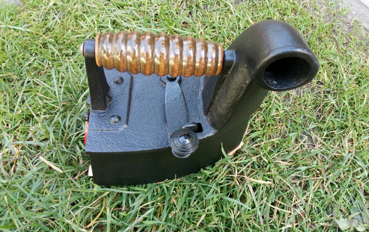

    Более художественные фото утюга уже с задвижкой поддувала.
    Задвижку делал из найденого готового кругляша, можно отрезать и с болванки .
    Намерено не вылизывал и не шлифовал, чтоб смотрелась в тон с утюгом .
    С помощью зубила нанес чеканку в виде линий, четырехгранным керном поставил точки , ухо было выпилено из шины тракторной косилки, обточено на наждаке, обрезано болгаркой и присобачено сваркой, покрасил красной краской для контраста .
    На штифте старой задвижки прогнал плашкой резьбу на 4 и прикрутил гайкой.
    Задвижка стоит криво бо под ней подложен гровер, чтоб не приипла к корпусу - краска еще не высохла .

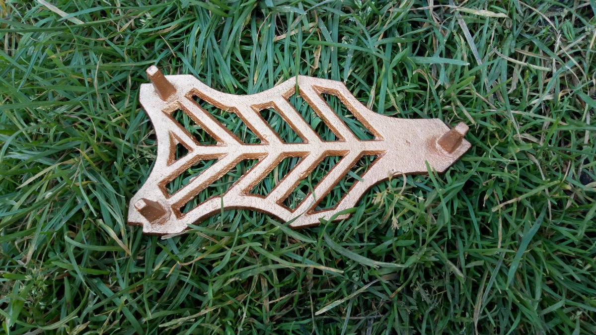

    В бронзовом цвете то не подставка под утюг, а я так предполагаю что колосник из утюга, от какого - не могу сказать . У меня будет служить в качестве подставки.
    В принципе все .
