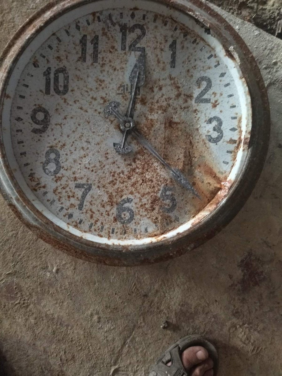

    Добрый вечер,попались в металоломе такие часы,подскажите период и будет ли интерес,жалко в метал здавать?Спасибо с ув.

    Доброго.Могли использоваться где угодно.Вопрос в том,что в таких часах обычно нет механизма(точнее это не часы,а репитер-сам механизм 1 на много циферблатов).По периоду-вторая половина 20 го века.
    Как по мне-хлам бесценный.

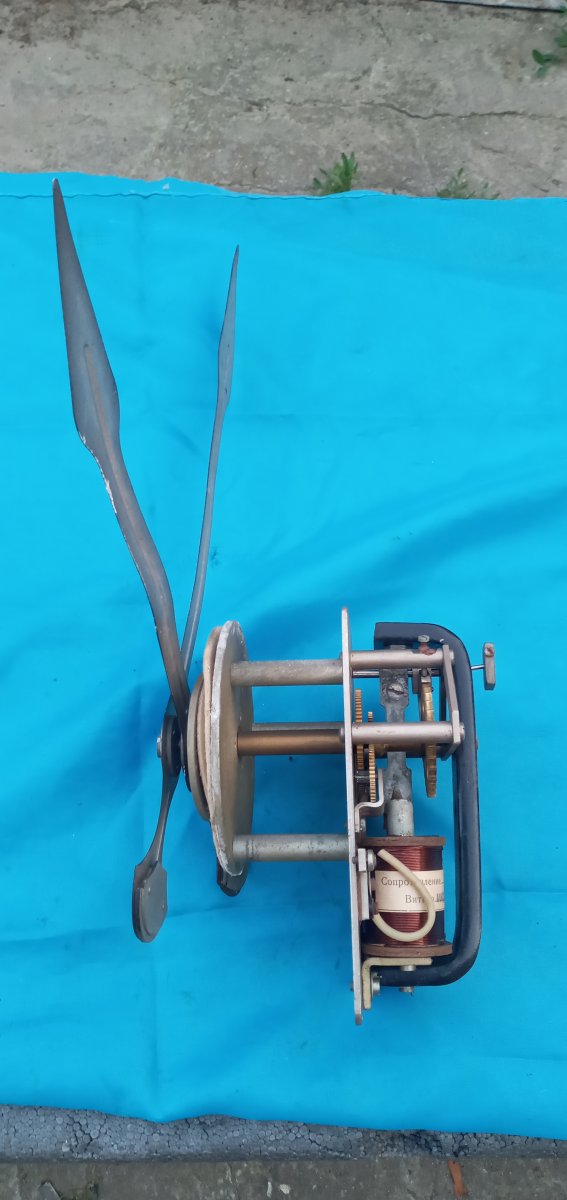

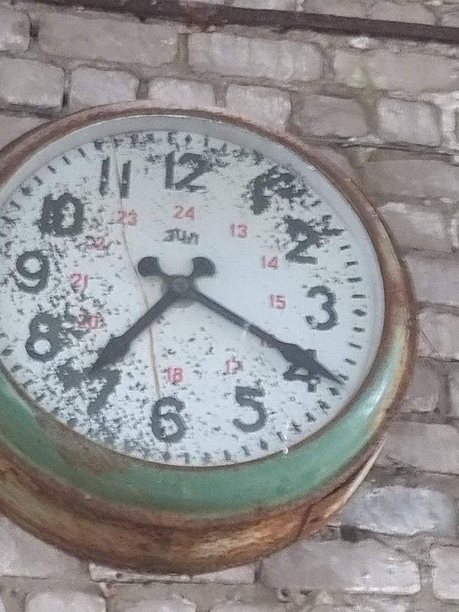

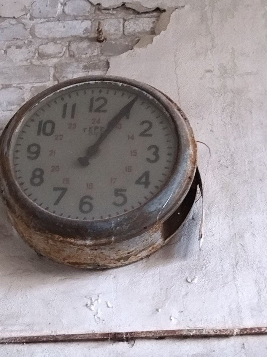

    назывались часы вторичные...
    как антураж пойдет...
    нутрянку б увидеть

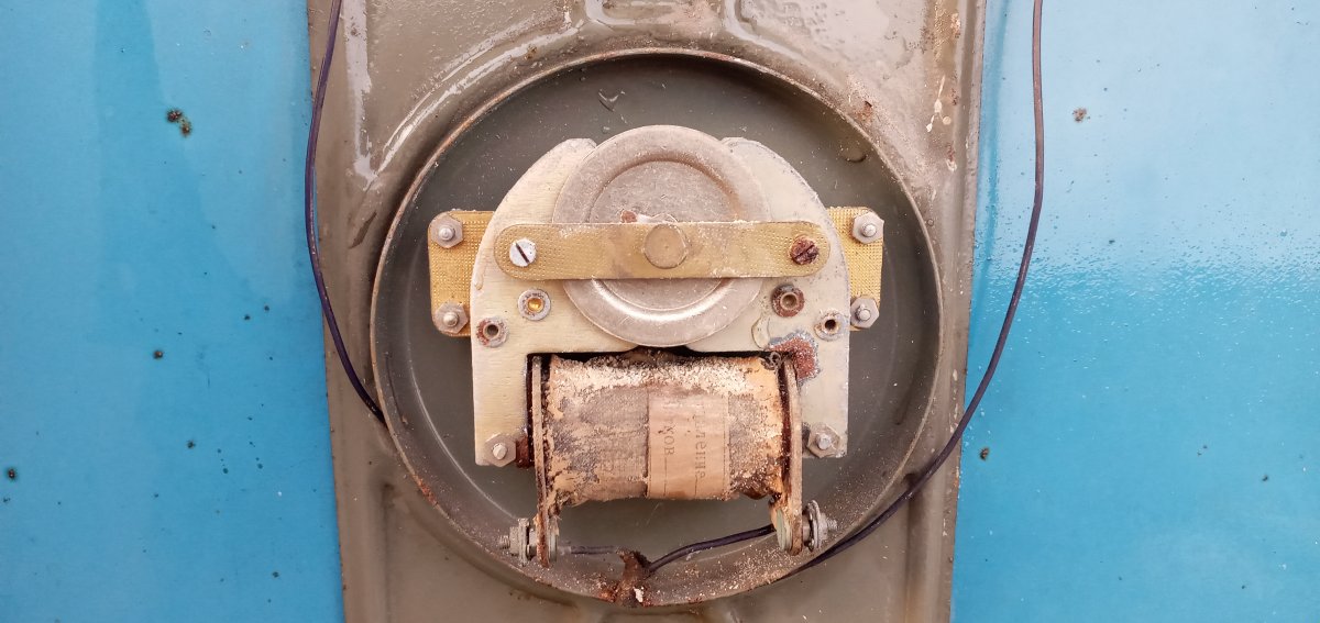

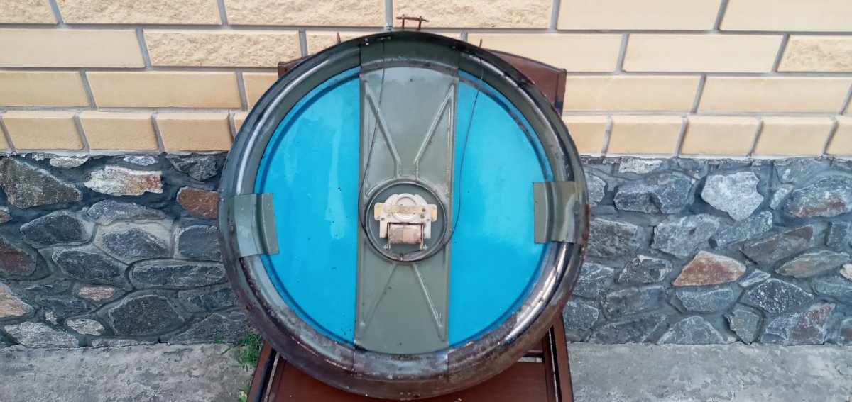

    На крайнем фото вроде синхронный мотор.Посмотреть на какое напряжение,смазать,подать переменку...и пойдут.
    Первые тоже пойдут если подавать 60В импульсами раз в минуту.
