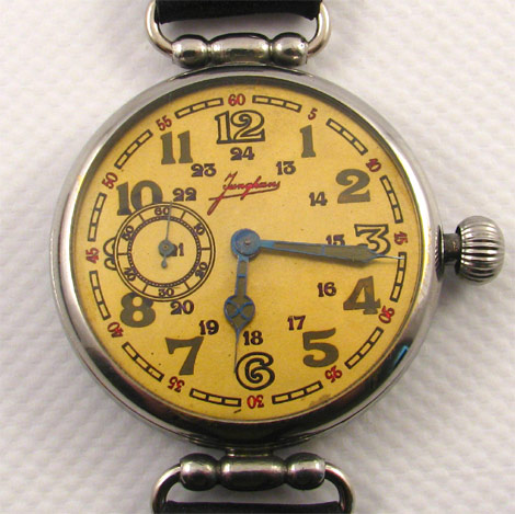

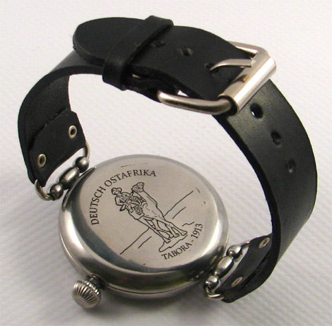

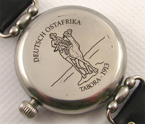

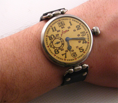

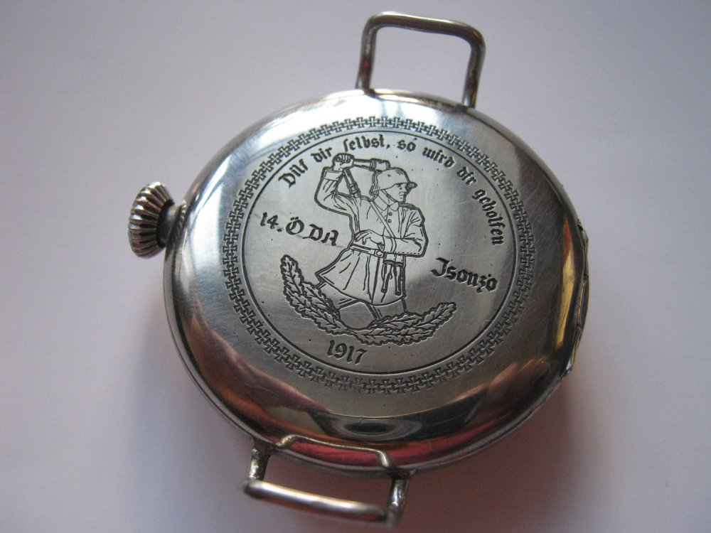

    Вот приятель сбросил фото, просит опознать.
    Я не в теме, но рисунок на крышке не нравится совсем. Рад буду ошибаться.

    P.S. Чисто "нубовски" не нравится сам циферблат и 24-часа (шкала).
    Был у меня бабкин дореволюционный будильник - там только римские цифры (как и у "Сухова").

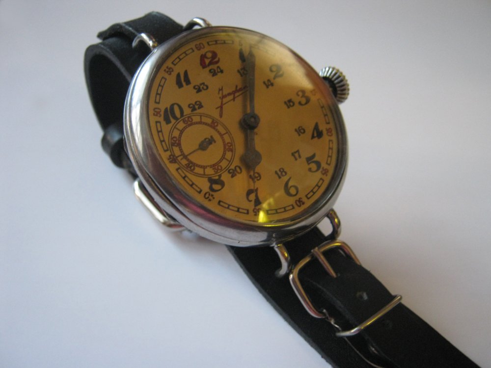

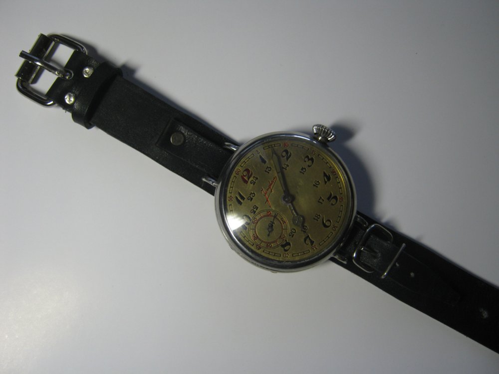

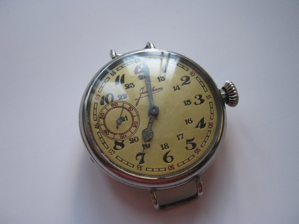

    Из того что нагуглил сам Junghans, вроде как германская фирма..и даже нашел похожие продавались на eBay..
    но рисунок уж сильно подозрительный

    Современная стилизация, под милитари. Только мех из прошлого.

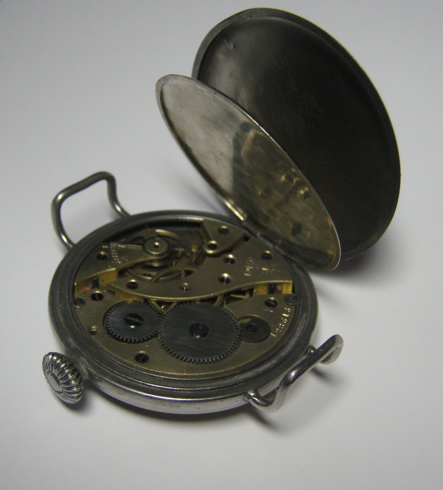

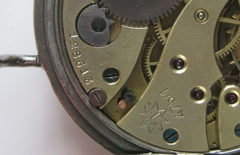

    что на механизме написано?

    Часы крутые, хотел бы себе подобные.... по поводу рисунка: тоже настораживает, обычно, если вещью пользуются, то видны следы пользования - т.е. на рисунке хотя бы небольшие потёртости да были бы... А так вообще в часах я не разбираюсь.

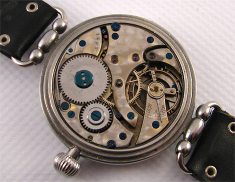

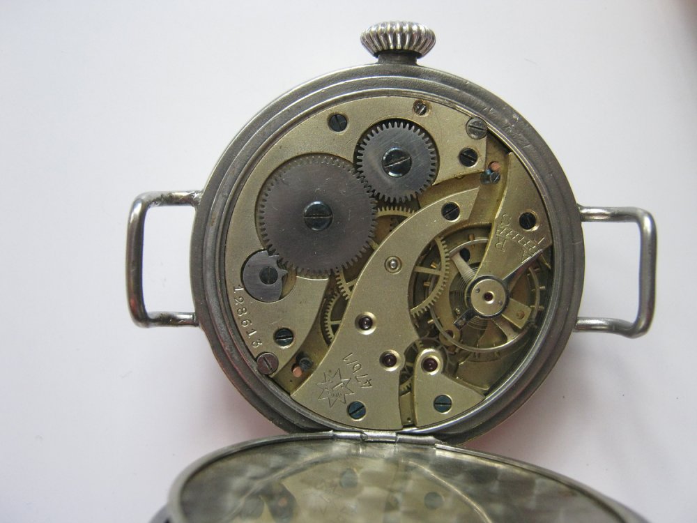

    Вот свежие фото механизма. Напомню часы из первого сообщения темы.

  11. часовщик
    часовщик Hauptmann
    2.280
    надпись однозначно левая, сделанная на современном станке.смотрим по калибру-Junghans J47b/1.
    И вот что выдается-Remarksopen face calibre
    until ca. 1939 yellow gilt, later white
    differences not known between 47b, 47b/1
    Example, year: signature; shock device
    1-2) ca. 1935: Junghans 47b/1
    2-3) 1944: Junghans 47b/1 - M4
    вывод делайте сами- по моему это вообще женские часы........На ПМВ однозначно не тянет.....На ссылках по ебею вообже ужос- поотрывал бы руки.....

    Т.е. что можно сказать, часы полностью фейк или механизм оригинальный, но женский?
  13. watchmaker
    watchmaker Gefreiter
    183
    Львовская область
    Часы фуфло редкостное,производитель Харьковкие умельцы.Взяли карманные часы отпилили бигель,припаяли оливки и сделали новодельный травлёный циферблат.Механизм оригинальный это они ещё пока слава Богу не подделывают.:)

  14. Shams11
    Shams11 Stabsfeldwebel
    927
    Днепропетровск, Украина
    обычная Кировская котлета, механизм оригинальный, циферблат - новодел, цена максимум 200грн, но в интернете, продаются в среднем по 500.
