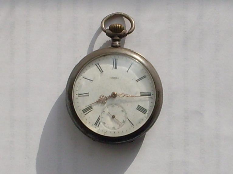

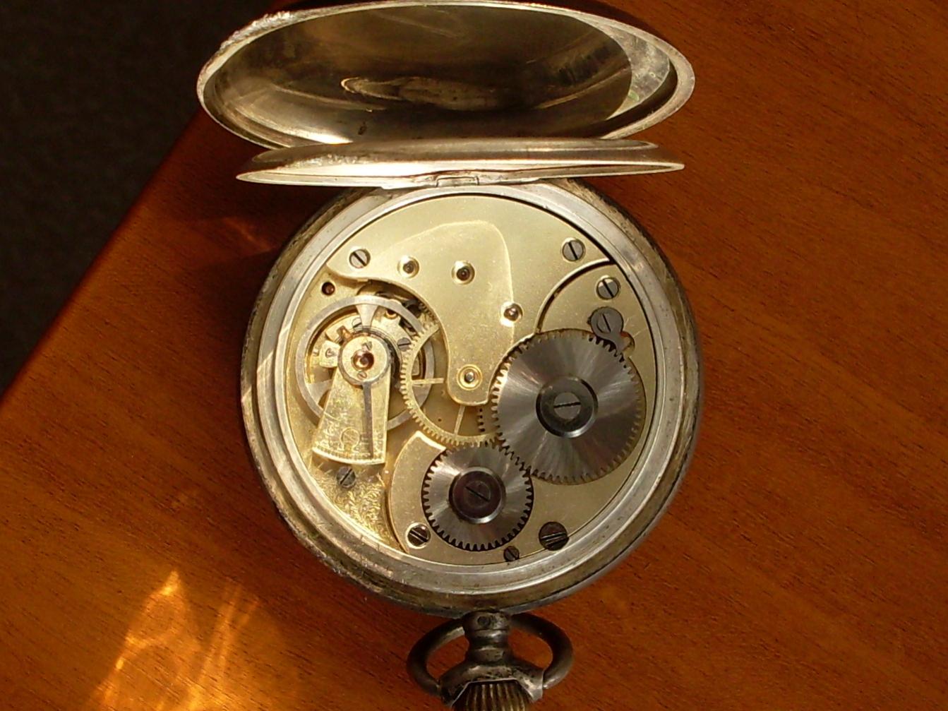

  1. Приветствую всех. Вот решил выставить часы "Омега" номер на них 1337497, стрелки позолоченные, стекло не родное (родное было в трещинах), часы не идут, выпали из нагрудного кармана и ударились ребром об бетонную плиту, мастеру не показывал, но сказали, что или пружина лопнула или оська - кто что подскажет по ним. Материал наверное, мельхиор.
    Часы дедовы с войны.
    Даю фото:

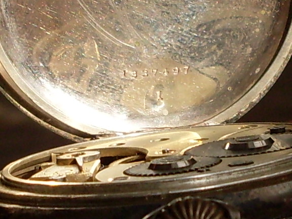

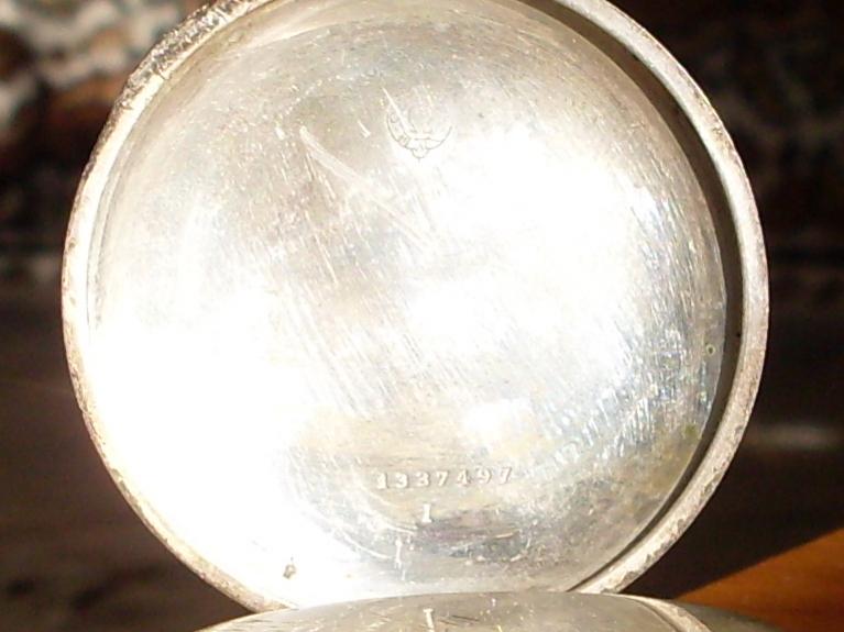

    Часы на механизме Robust, раннего калибра Омеги. Согласно каталогу, серийный номер механизма соответствует раннему периоду работы мануфактуры "Омега", -1898-1900 годам. Маркировка часов ранняя, еще без надписей о выставке в Париже (Grand Prix Paris 1900),Циферблат эмалевый с римскими цифрами и малой секундой, подписан Omega. Стрелки позолоченные, фигурной резной формы. Красивые и известные швейцарских часики.

    Ремонтируются тяжело (трудно подобрать пружину к маятнику).Цена ремонта прим. 200 у.е.В данном состоянии стоят около 1000 гривен.

    Нужно смотреть или действительно проблема в пружине маятника,может верхняя или нижняя цапфа обломана,может камень треснул,причин может быть много,а диагностировать часы не имея их на руках,это как по фотографии лечить.

    А что Вы ещё хотите узнать,в принципе всё уже сказано?Если хотите узнать про ремонт данных часов,то дешевле чем 120$ ремонт не получится,по крайней мере у меня,а дешевле вряд ли кто будет их делать.Если что пишите в личку.
