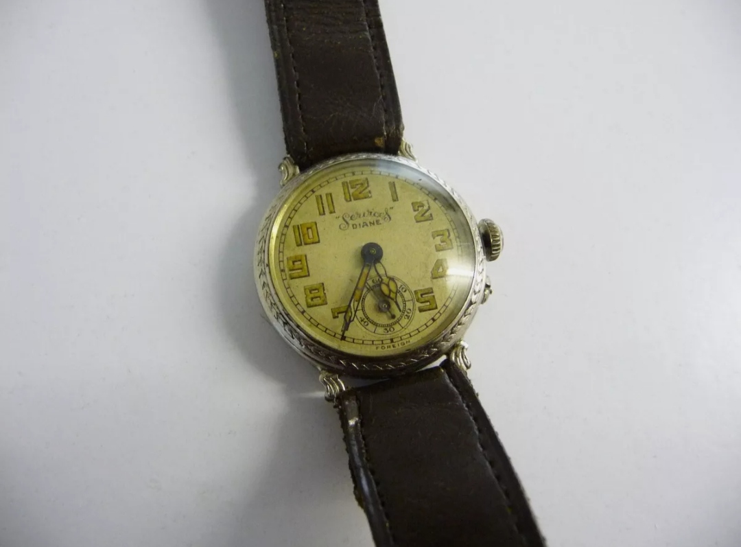

    Часы Диана купил. Один вопрос это родий на стрелках и метках? Фото пока лишь такое. Судя с стилистики 1920е.
    Наручные часы RARE Services 'Диана'
    Серебряный декоративный футляр в стиле тренч
    точный возраст неизвестен, но примерно 1920-е годы; возможно, первые годы следующих 1930х
    очень красивый, богато украшенный серебряный футляр; даже держатели ремешков украшены декоративной резьбой (см. фото), содержание серебра неизвестно, так как клеймо не заметно
    Состояние потертое, но очень хорошее для своего возраста (приблизительно 1920-е годы; возможно, 30-е годы), признаки возрастного износа и износа ремешка, но в целом хорошее косметическое состояние. к сожалению, механизм кажется заклинившим. Часы не заводятся.

    Маленькая поправка - не рОдий а рАдий. И таки да, судя по фото на стрелках и цифрах нанесена радиоактивная масса. Цвет и структура очень похожи.
    Фонит такое покрытие очень сильно. Особо не рекомендуется вскрывать подобные часы, чтобы не вдохнуть радиоактивную пыль, а она там имеется.
    Если Вы довольно часто сталкиваетесь с часами данного периода, приобретите дозиметр, стоит он не так уж и много, а вещь в хозяйстве нужная.

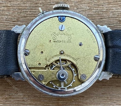

    Это довольно редкие ручные мужские часы британской часовой компании под названием Services. Белый эмалевый циферблат находится в прекрасном состоянии и дополняется стальными синими стрелками и секундным циферблатом. Корпус имеет сложную гравировку и демонстрирует настоящие признаки качества. Часы заводятся и устанавливаются (штифтовой набор) нажмите ногтем большого пальца на кнопку рядом с заводной головкой, чтобы затем повернуть заводную головку и установить стрелки, они работают безупречно, тикая громко и сильно, сохраняя очень точное время.
    Корпус имеет ширину 32 мм (34 мм, включая заводную головку) и 35 мм от ушка до ушка. Ширина ремешка составляет 14 мм.
    О компании Services Компания
    Services Watch Co., Ltd была основана в Лестере Фрэнком Ликуоришем где-то в 1926/27 году и была распущена 26/11/2002. Часы для обслуживания перестали выпускать в конце 1970-х годов. Компания никогда не производила часы сама, вместо этого они либо заказывали их у других фирм, либо покупали детали, которые затем собирали на фабрике по обслуживанию. В основном они закупали механизмы в Швейцарии.
    Фото механизма с сети

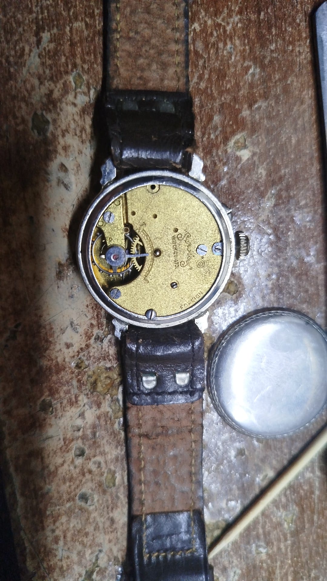

    Механизм в живую. Весьма красив. Маятник не работает. Если маятник не шевелится, то значит битый баланс.
    Если кому то интересно такое крепление ремня написать в гугле "watch strap for fixed spring bars".

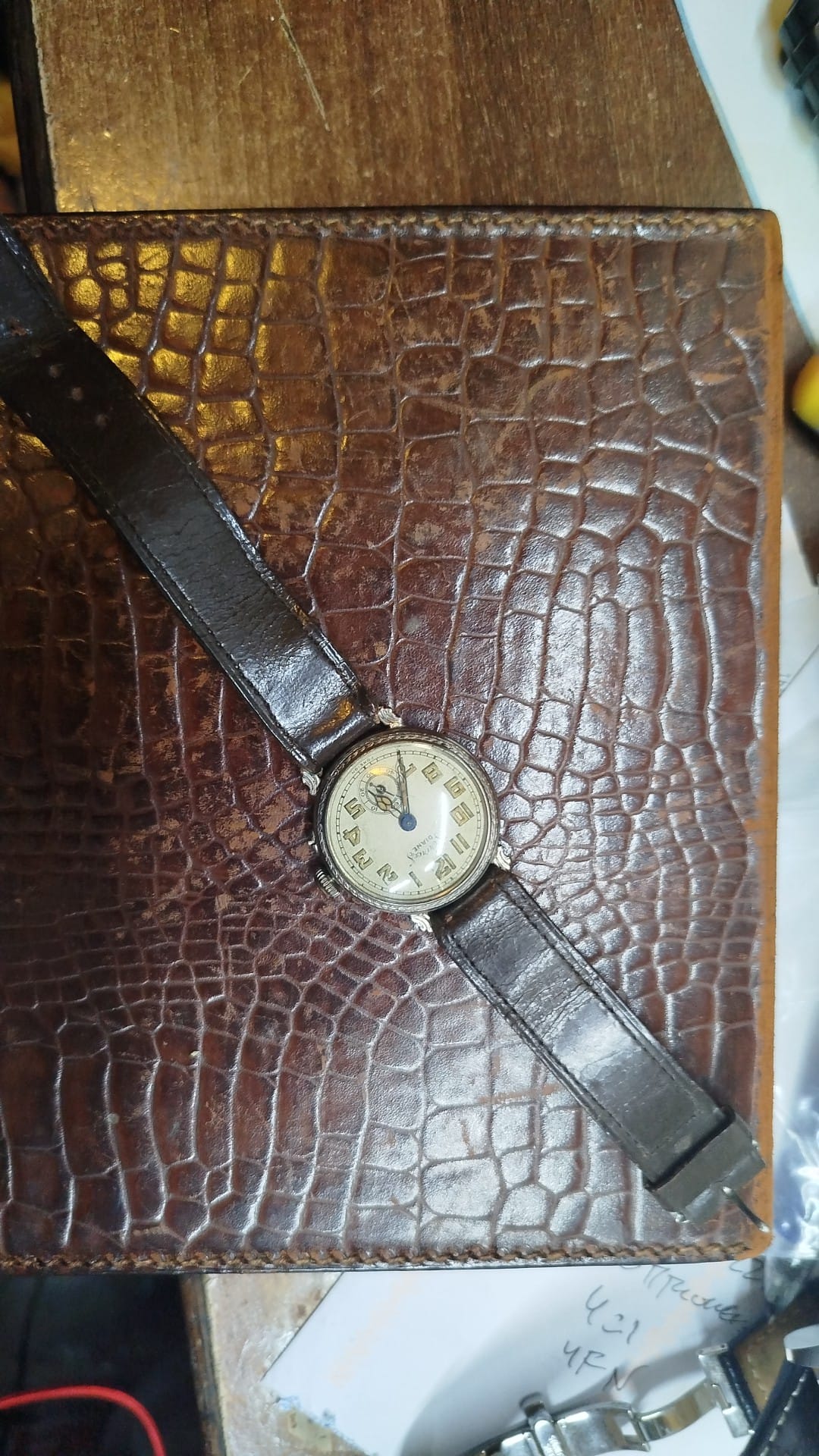

    Часы давно отремонтированы. То радий и я его не чистил. Так ношу два-три раза в неделю так как есть достаточно часов. Почти двое суток идут на одном заводе. Пружина на вид хиленькая, но при этом мощная. Погрешность небольшая совсем за это время. Перевод стрелок кнопкой ногтем нажимается. Мне идут часы в таком диаметре. Я один из немногих кто их может носить. Заказал ремень для них.
