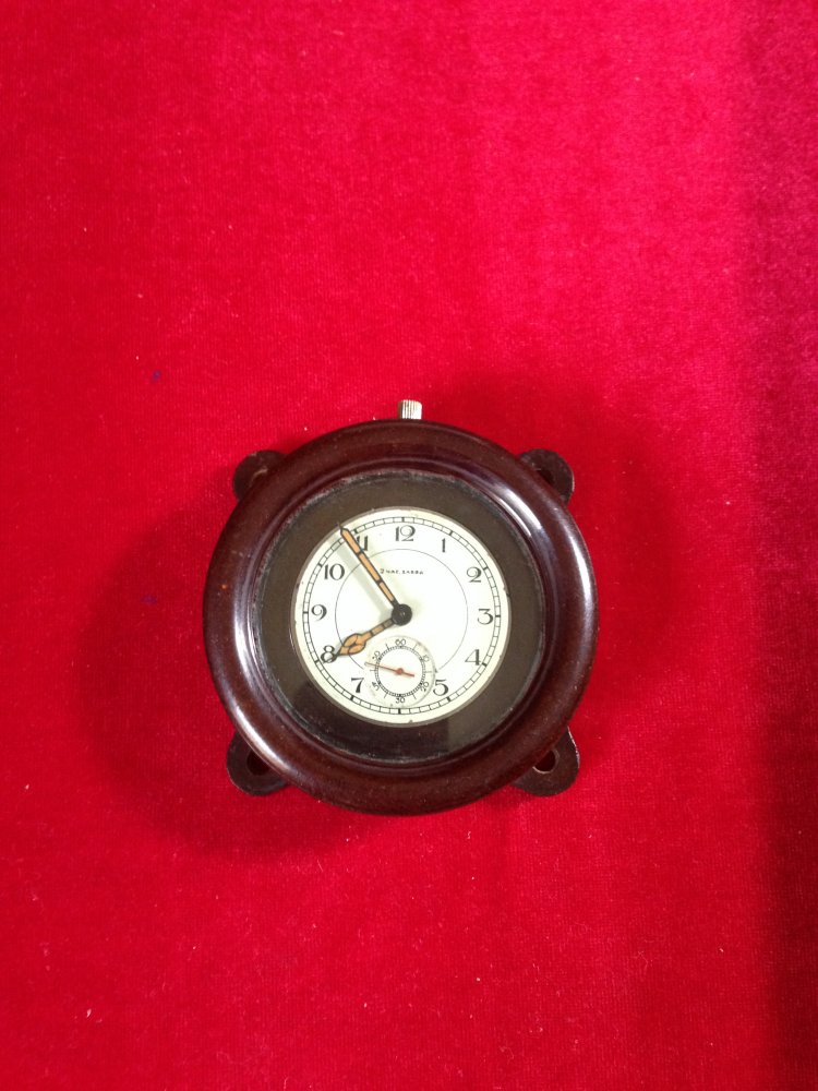

    Помогите по часам
    Вроде как с самолета

    3. Оригінал. 1934 року видання. Календар на наступний,1935рік. Формат 23см.Х 15 см. 124 сторінки ( разо...
    4. Оригінал 1936 року. Видано Головною Військовою Книгарнею в Варшаві. Книга - фотоальбом. Формат: 22 с...

    2.149
    остров крым

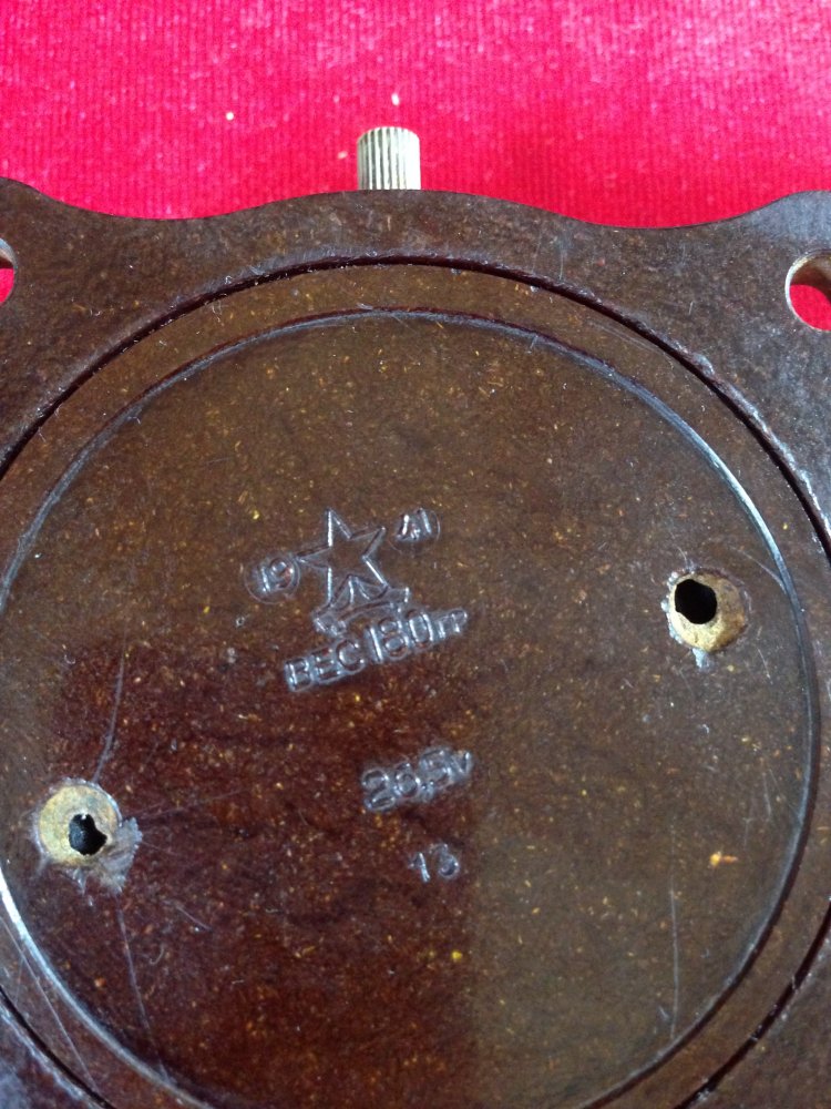

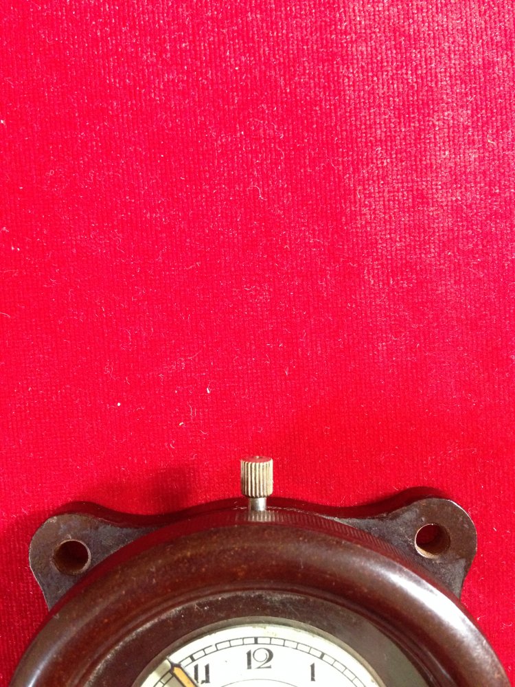

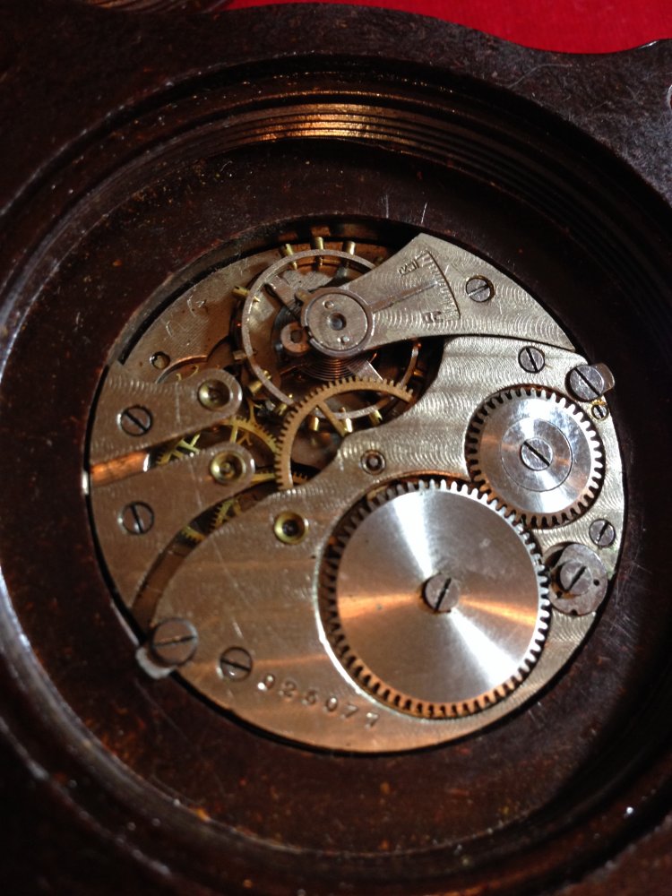

    В часах я не разбираюсь , но
    Точно могу сказать эти не сборные .

    Они так точно подходят не знаю как они могут сборными быть. И кому надо было часы подгонять/
    По краям крепление на корпусе сильно отличается от тех что вы мне показали.

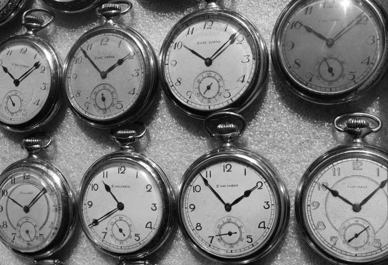

  14. Индр
    Индр Obergefreiter
    149
    Симферополь
    Здравствуйте! Попробую объяснить. Неродными для этих танково-авиационно-приборных часов является циферблат и секундная стрелка.
    Почему все так подходит- базовым для таких часов являлся калибр к-43 названный по диаметру корпуса. Такие механизмы стояли в карманных и наручных часах, а также в таких, как у вас, выпускаемых 1 ГЧЗ, 2ГЧЗ, Чистопольским ЧЗ, Златоустовским ЧЗ, Оборонным заводом №553. Циферблат в ваших часах из карманного варианта. Секундная стрелка также должна была быть со светомассой, в вашем случае она неизвестно откуда. Все подходит, потому что универсальность часового калибра позволяла запчастям из абсолютно разных по назначению часов быть взаимозаменяемыми. Логотип 2ГЧЗ на циферблате здесь нелогичен, т.к. на самом механизме нет маркировки завода, на задней крышке - логотип для военной продукции предположительно 1 ГЧЗ. В военное время продукция часовых заводов в большинстве случаев не маркировалась открыто, прямым текстом!

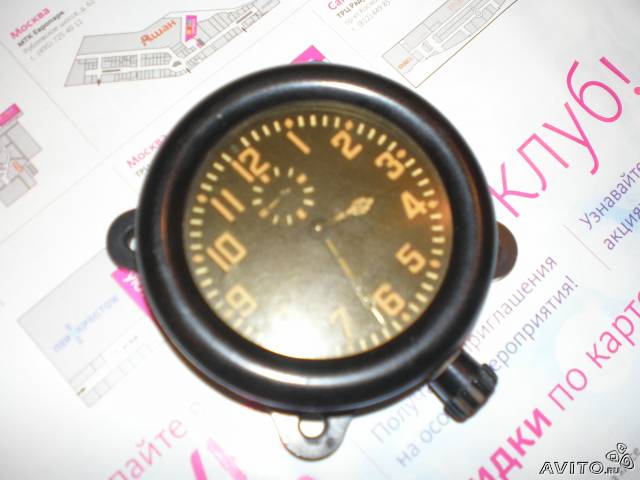

    Аргументы в наглядных фото: Комплектные авиационные часы АЧО 76635004.jpg

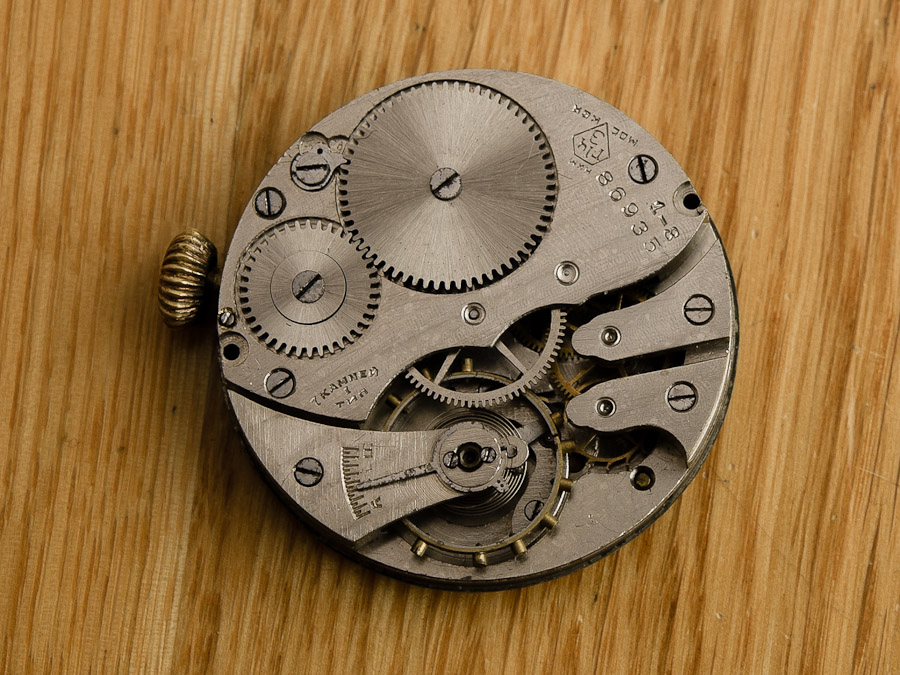

    Карманники, в т.ч. и 2ГЧЗ: 152841700.jpg
    Наручные и их механизм, довоенный, с клеймом 1ГЧЗ: images.jpg e7a28f053ccd.jpg
    Вывод: ваш вариант- это дополненные гражданскими запчастями часы АЧО - авиационные часы с обогревателем.

    И задник довоенного варианта ваших часов, когда еще не была введена такая конспирация: 646080742.jpg

    Часики ещё и некомплектные, к перечисленному Идр добавлю что крепление механизма к корпусу самопальное, должна быть обойма, и прокладки не хватает....
