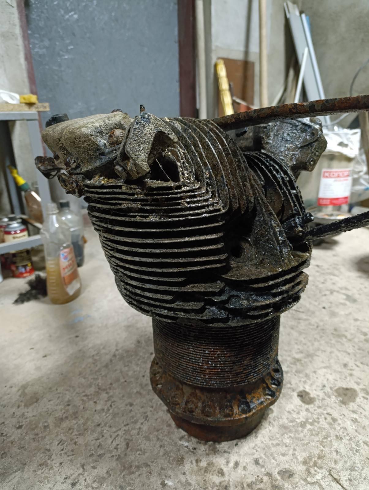

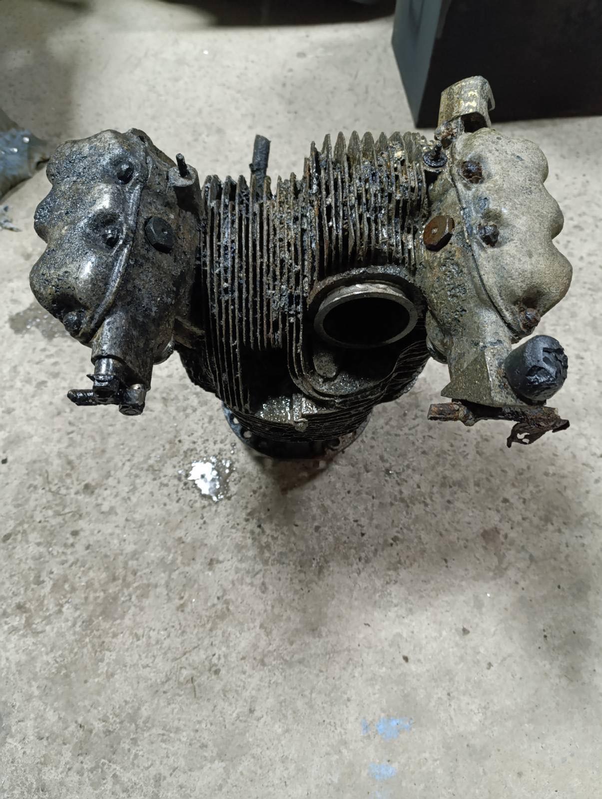

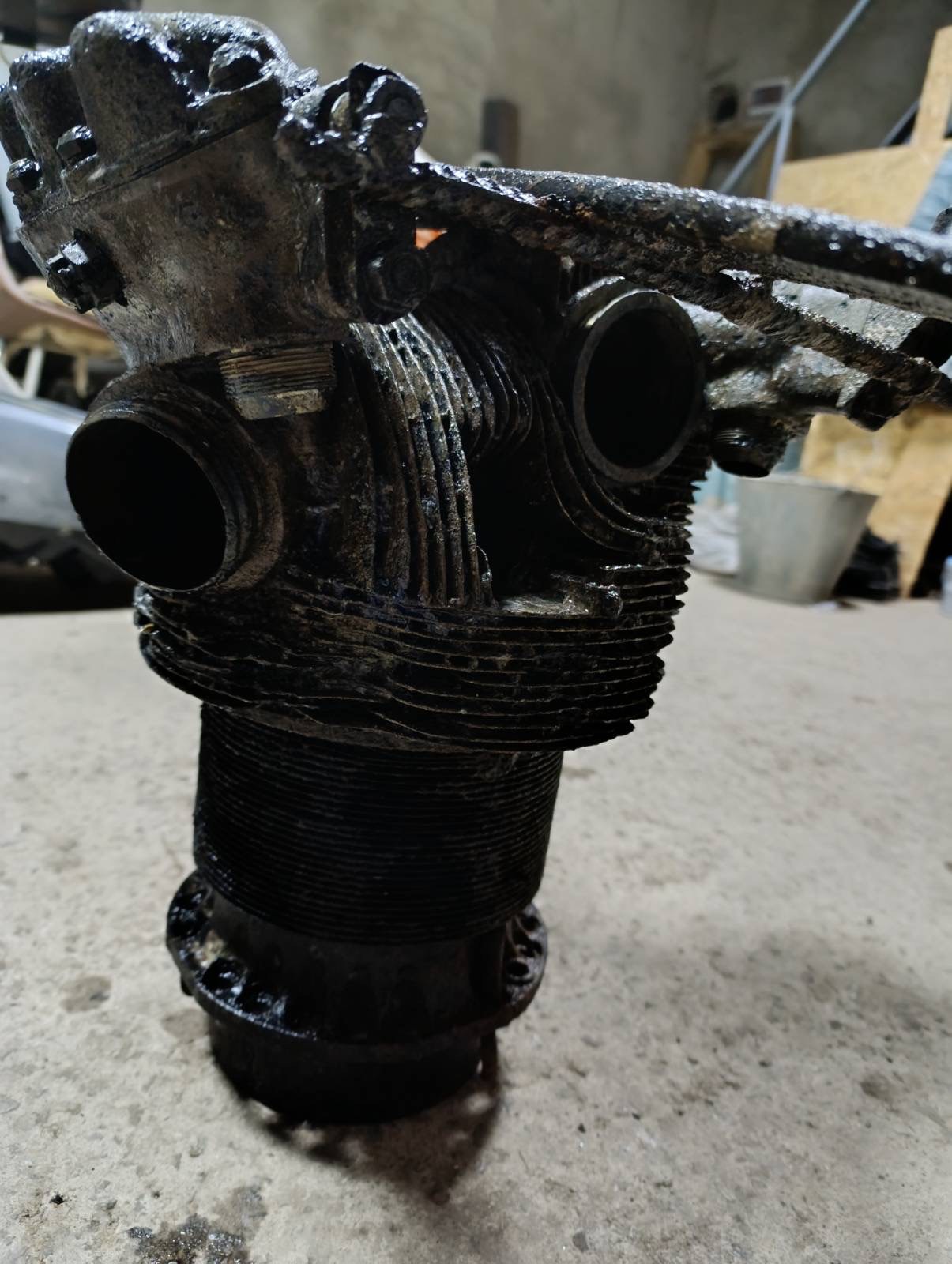

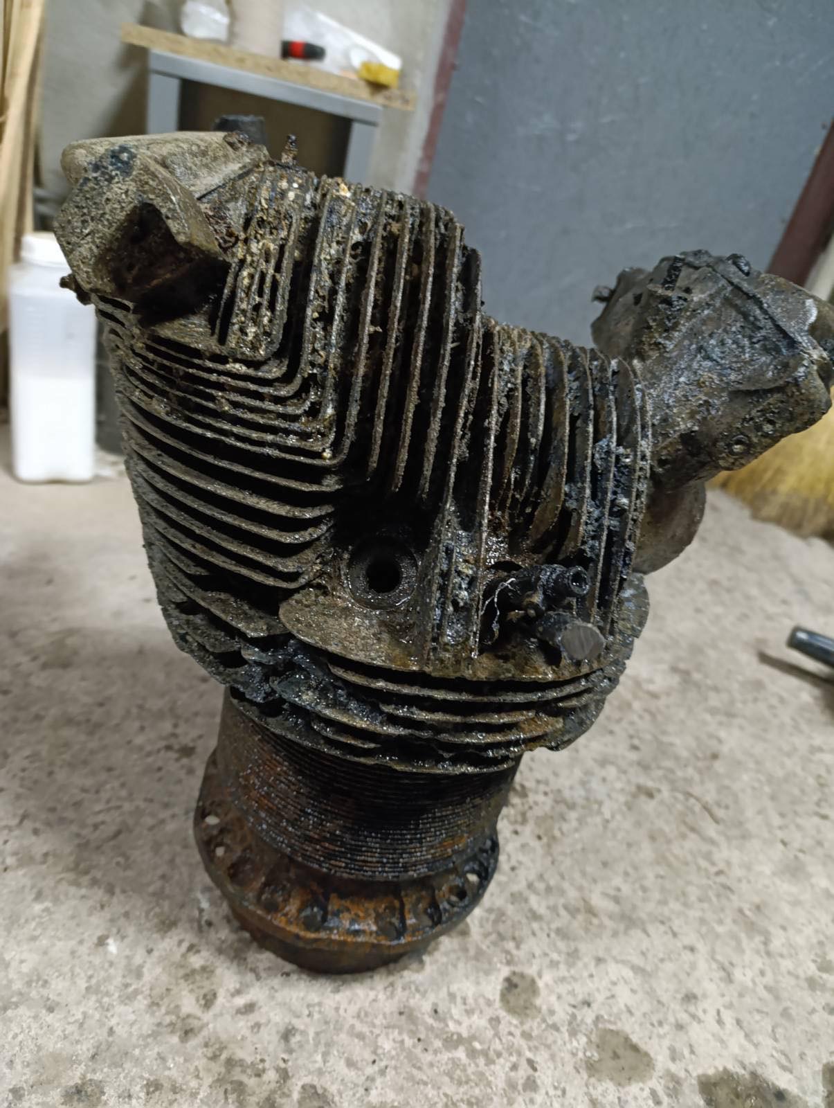

    Вітаю! Хлопці біля німецького аеродрому знайшли таку річ, може хтось підкаже з якого літака?

    ...АШ-62 ?? ...чи шо ?

    Дякую, буду пробувати читати в той бік) Рік випуску точний встановити реально?

    це може бути як М-62, так і АШ-82, циліндри в них однакові.
    По літаках варіацій безліч.

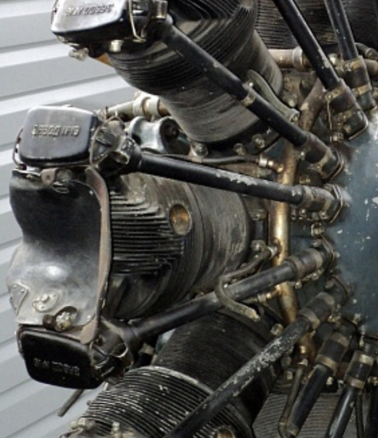

    "...АШ-62ИР — звёздообразный 9-цилиндровый мотор, разработанный в ОКБ А. Д. Швецова в 1938 году для транспортной и гражданской авиации. До сих пор эксплуатируется на самолёте Ан-2. Мотор серийно производился в СССР и России более 50 лет. Являлся дальнейшим развитием двигателя М-25... "
    ...і дальше :
    "...M-25 — авиационный двигатель, выпускавшийся в СССР в 1930-е и 40-е годы по лицензии на американский двигатель Wright R-1820-F3 семейства Wright Cyclone..."
    ...хА-хА-хА !
    З.ЬІ. ...на (імпортних) крИшках клапанних груп мав БИ бути відлИтий логотип "Wright Cyclone" !?

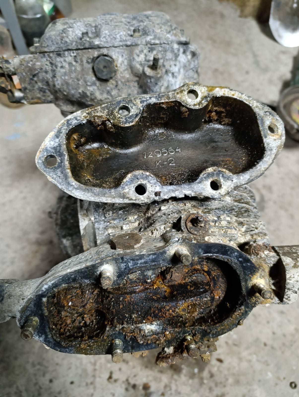

    скинули ще фото))

    У мотора М-25 інші крапанні кришки. На зовнішній стороні написано «ЗАВОД #19» , з внутрішнього бока маркування починається з R… Якщо цікаво, завтра сфоткаю кришку.

    ...я ж не кажу, що у Т.С.-а блок від М-25...
    я вів до того звідкіля в того мотора "нОги ростуть" !?
