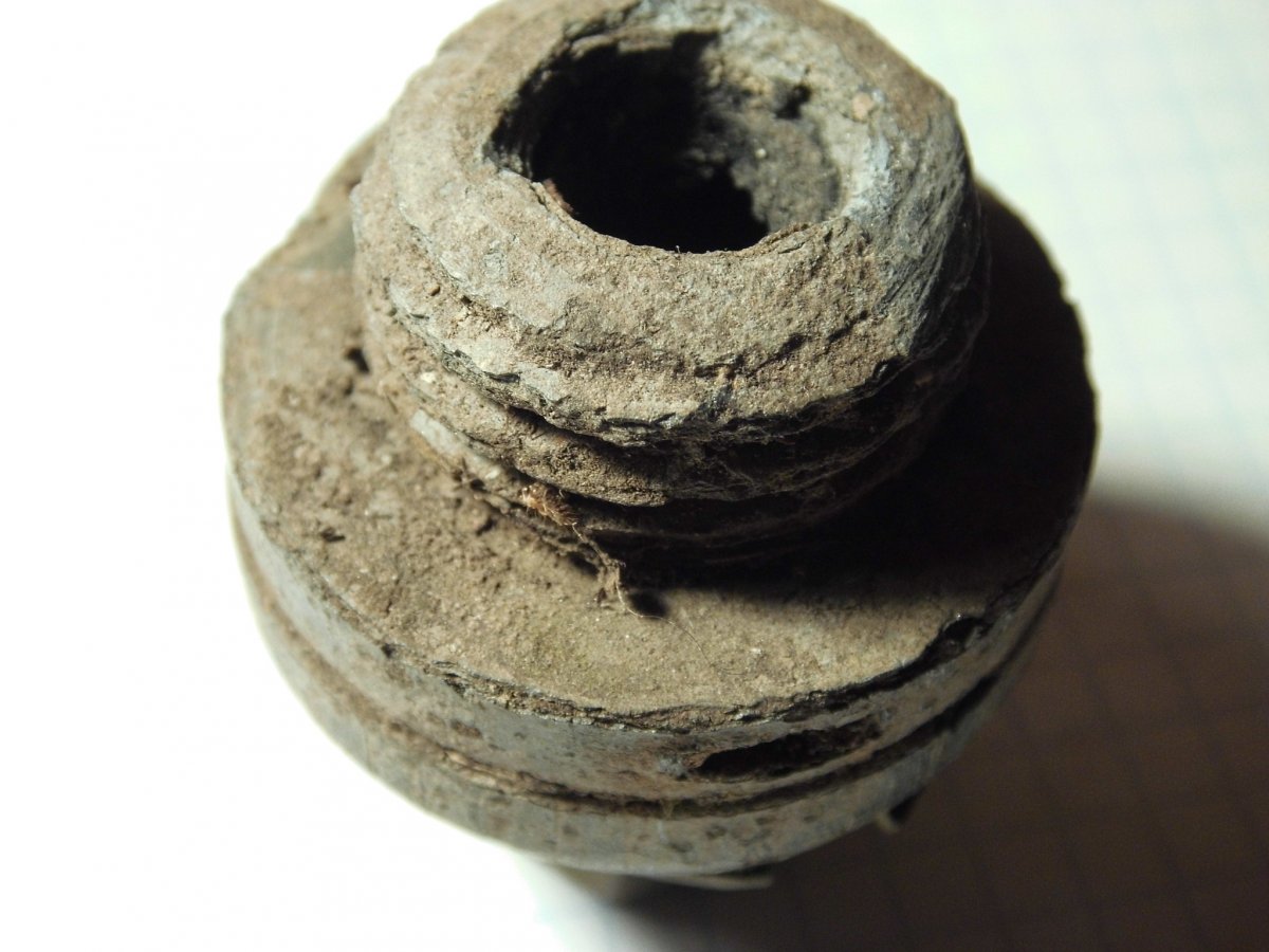

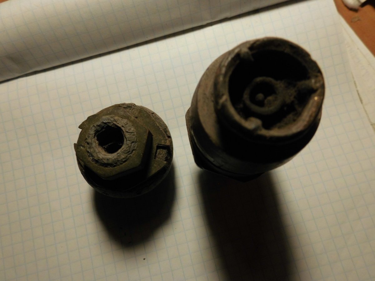

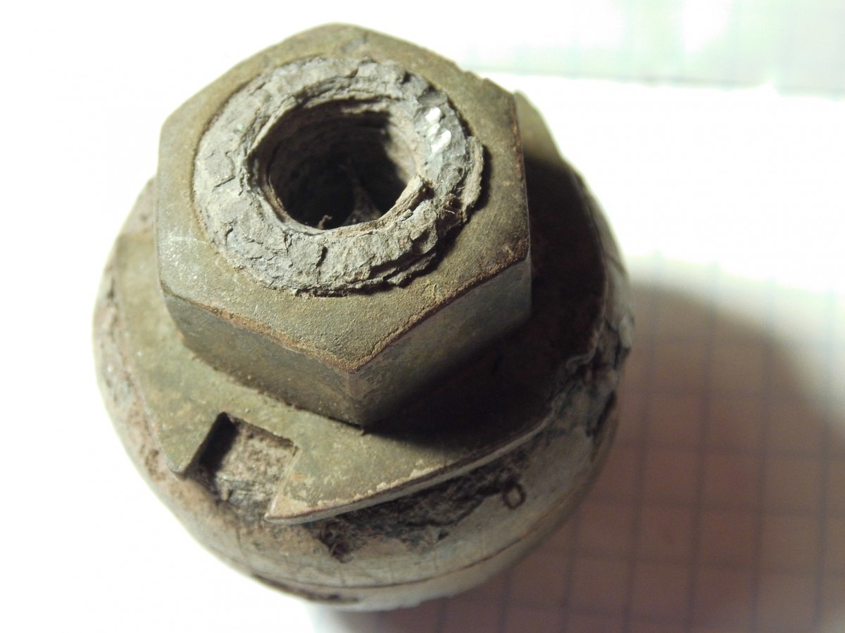

    Здравствуйте Уважаемые Форумчане!Подскажите по предметам.За ранее благодарен.С уважением.
    MadOrk нравится это.
    1. 300 грн.
    2. ММГ підривника
    3. Одним лотом,все на фото
    4. ММГ мины к 14cm Minenwerfer M15
      680 грн.
    5. Латунь. Вага 150 грам. Розмір по фото.
      155 грн.

    Поправьте если неправ, но мне кажется, что это форсунки от чего-то, а не детали ВОПов

    левая по моему с дистанционки по пмв.

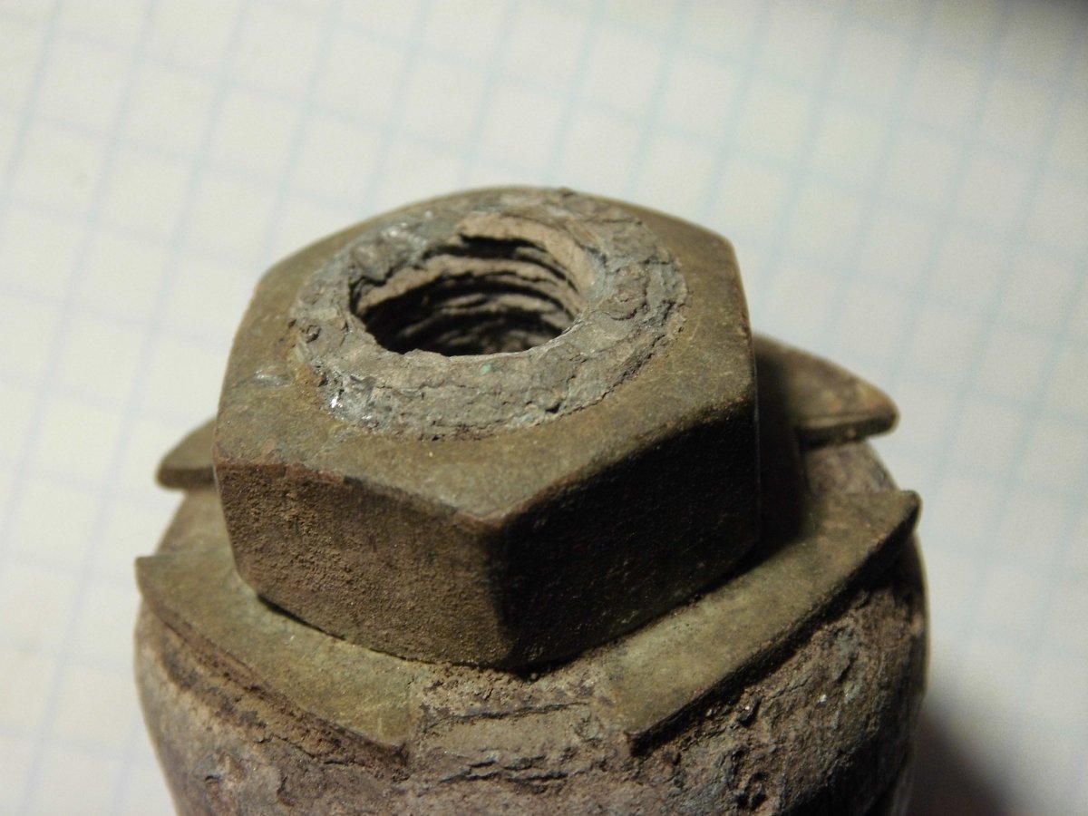

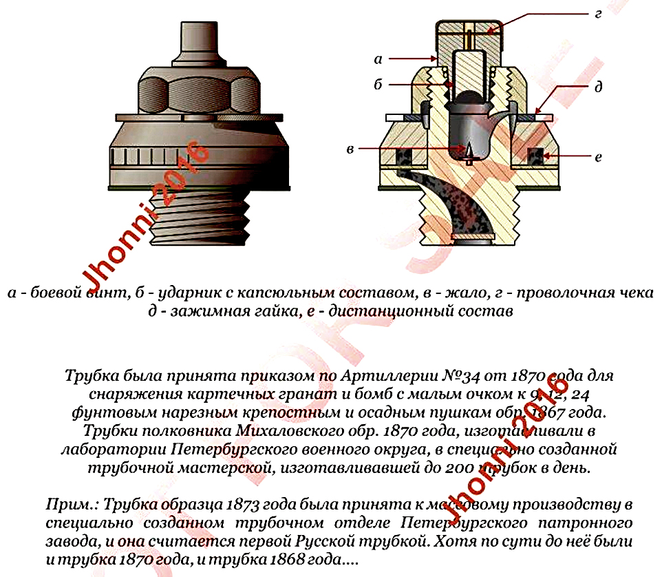

    Ліва схоже ця:

    Правды ради она похожа больше на 10-сек РИА, но там другая гайка и вообще.
    Навскидку не могу по этим сказать, не помню такого.
    И резьбы не нравятся и фото при дневном и больше ракурсов бы.

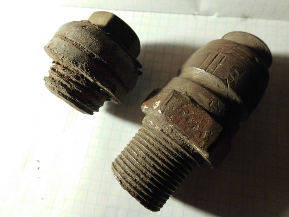

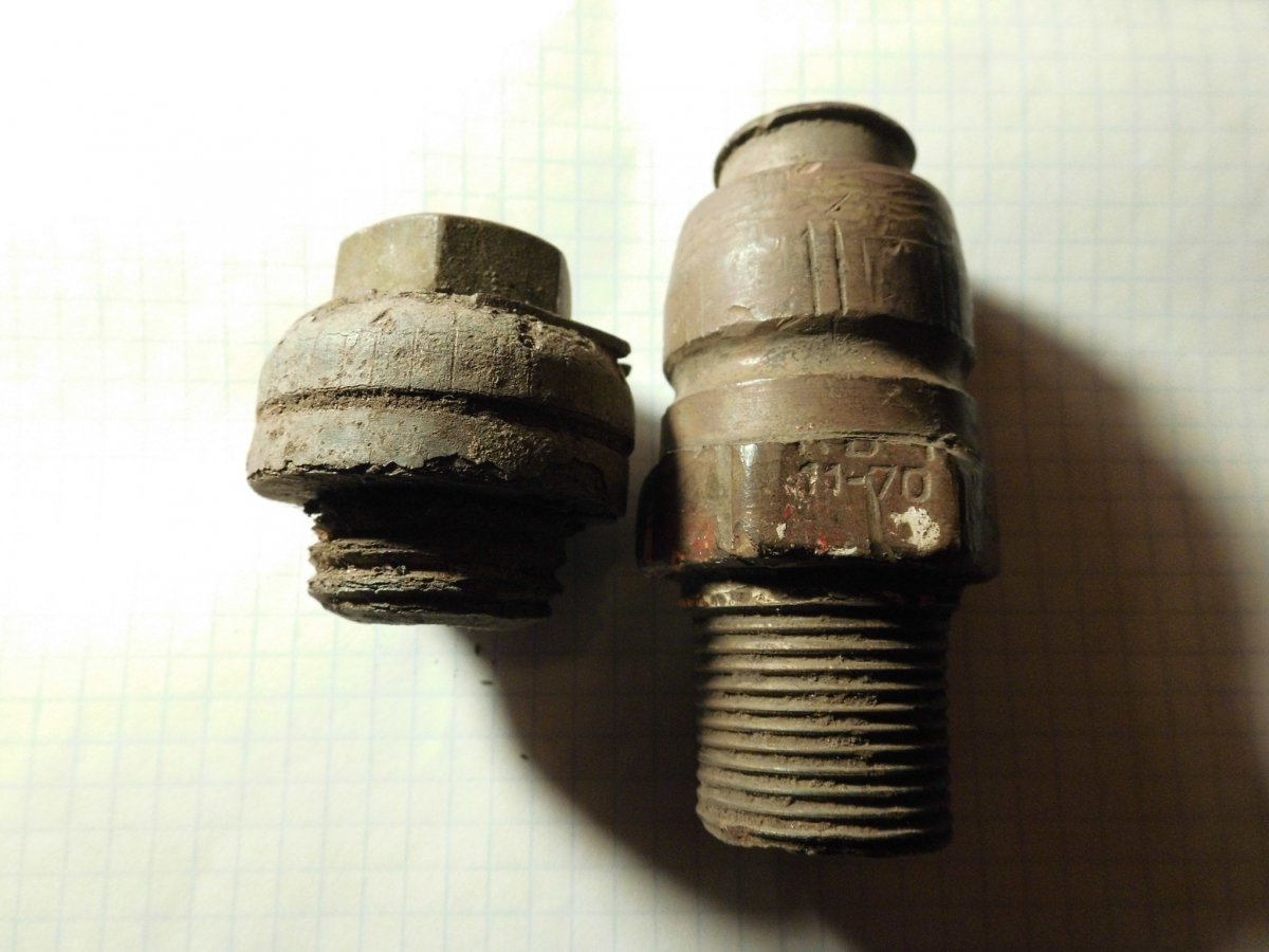

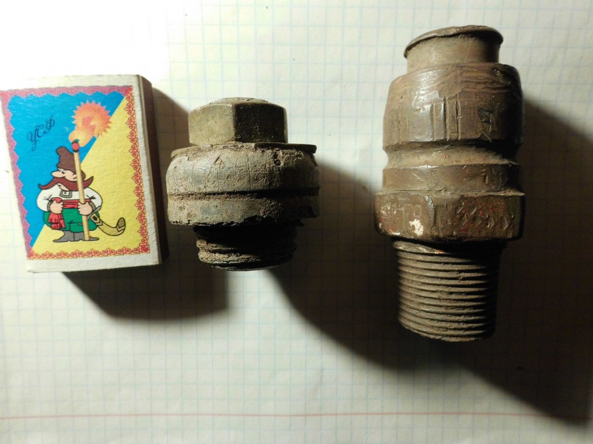

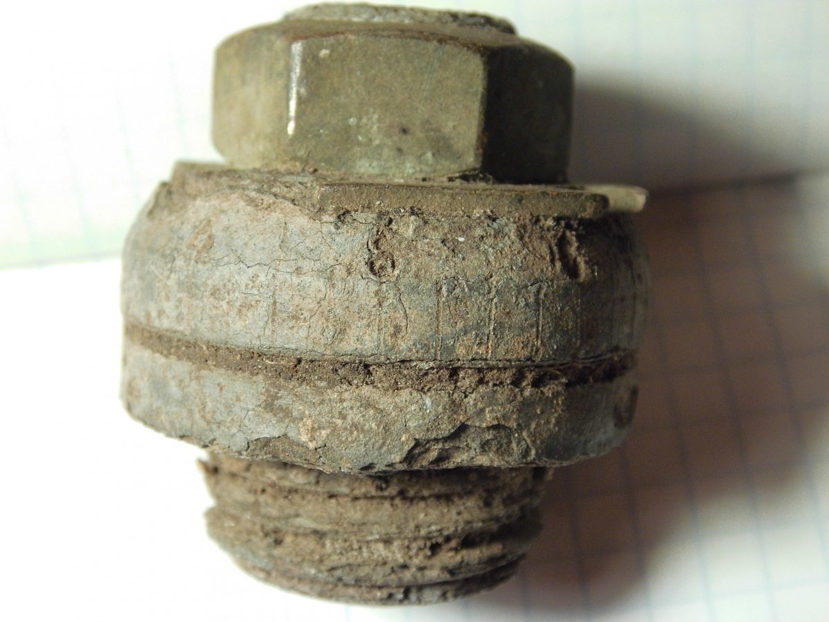

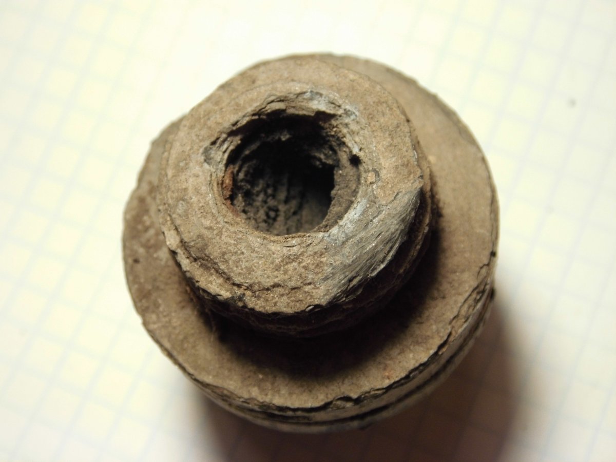

    Здравствуйте.Фото добавил.если правильно понял то это хлам.С уважением.

    Бубете той хлам викидати,кидайте в мою сторону! :D
    https://reibert.info/lots/rossijskaja-10-sek-distancionnaja-trubka-1878-g.296363/
    https://reibert.info/lots/rossijskaja-10-sek-distancionnaja-trubka.234786/
    https://reibert.info/lots/rossijskaja-10-sek-distancionnaja-trubka-1878-g.296320/

    Розмірів не знаю, але дуже багато співпадінь: хрестовидна шайба під гайкою,насічки на корпусі та інше.

    нет это точно какая то дистанционка на пмв. денег стоит

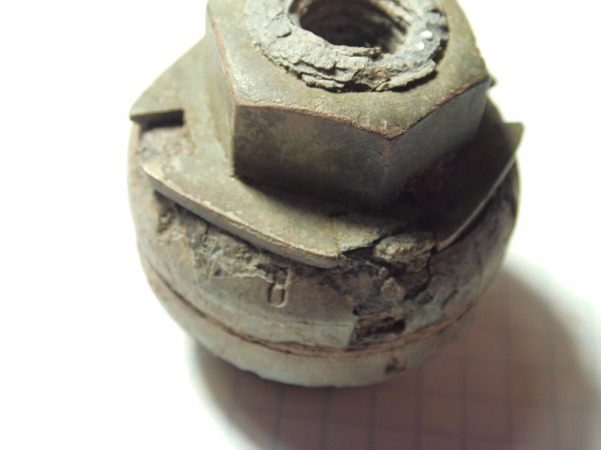

    Если это трубка, то безопасна. Прочистить лимб со шкалой (?) . Если шкала есть , будет ясно , трубка или нет.

    І шкала там є і цифри, на фото все видно!

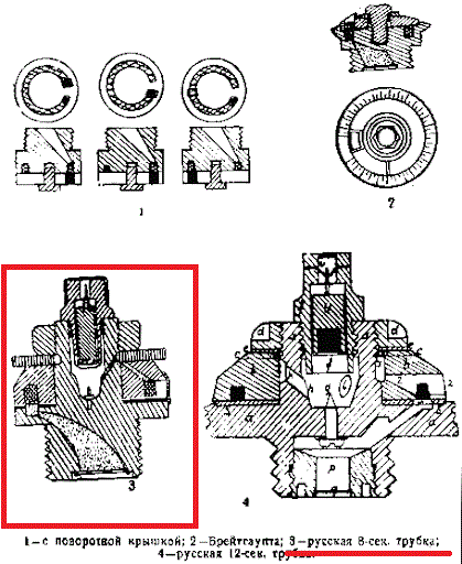

    ...не понятно, в чём сомнение ??
    книжка пишет что это 8-секундная русс. трубка
    o_O 100 пудов - рЕдкая...

    Я сомневался в том что это 10-сек трубка.
    А 8 сек я и не видел никогда :D

    ...думаецца - от шрапнели к горной пушке Барановского...

    63?

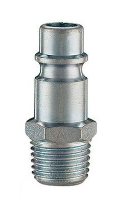

    ...деталь спрАва напоминАет штуцер шланга высокого давления
