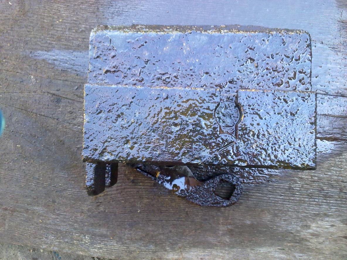

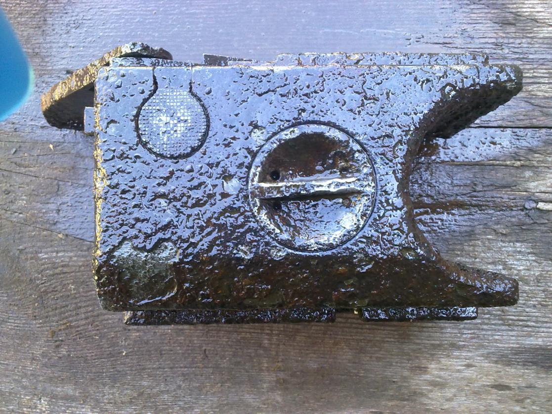

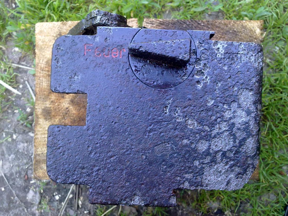

    Доброго времени суток.
    Вот найдены фрагменты стрелкового орудия.
    Кто может подсказать к каким орудиям они принадлежат.
    Заранее благодарен за любую информацию.

    Затвор похоже сорокопятка

  4. zmej85
    zmej85 Gefreiter
    109
    Что-то по диаметру нестыковка...
    диаметр гильзы от 45-ки - 53 мм
    а здесь - 62 мм...
    Спасибо за ответ.

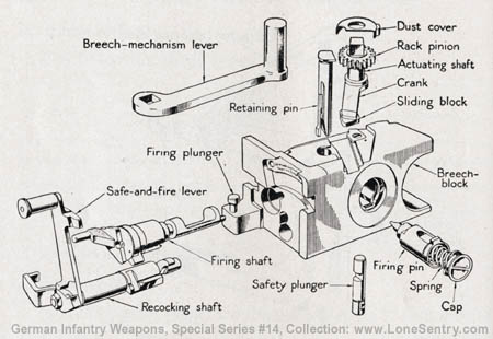

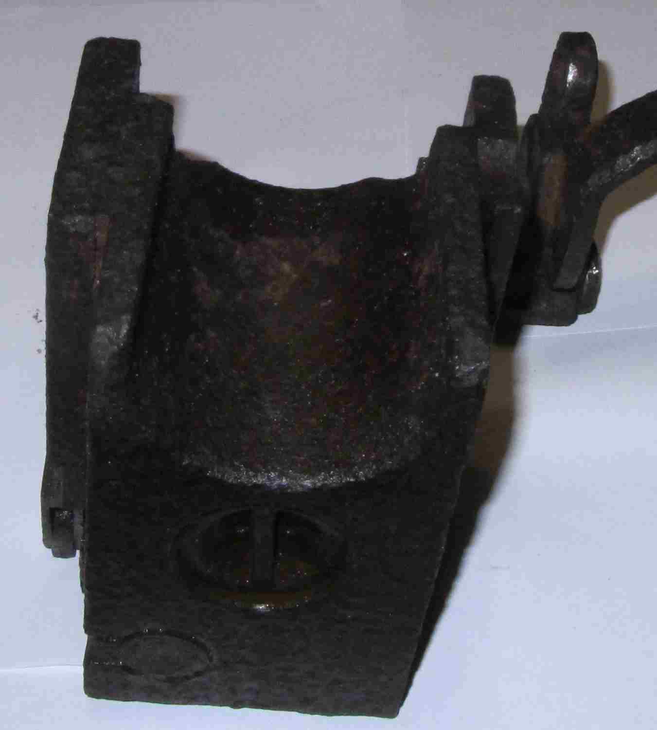

    Не силен в пушках, потому и написал-похоже. Может быть из серии Pak
    Вот 45, сравните
    http://reibert.info/forum/attachment.php?attachmentid=1589971&d=1341861588
    artyr .1313 та Макасин подобається це.
  6. Баварець
    Баварець Hauptmann
    25
    3.299
    Лембергщина
    Возможно Рak-38
    artyr .1313 та zmej85 подобається це.
  7. Баварець
    Баварець Hauptmann
    25
    3.299
    Лембергщина
    Сравните с рисунком.
    artyr .1313 подобається це.
  8. zmej85
    zmej85 Gefreiter
    109
    Я тоже далек от пушечного производства, но исходил от размеров русской 45-ки. Но судя чертежам - более склонен к немецкому орудию.
    Оно схоже с чертежом - но не совсем.

    А вот так смотреть, сходство есть...
    Подождем спецов, они все растолкуют.)

  10. 1o4k@
    1o4k@ Oberfeldwebel
    891
    Der Schwarzwald

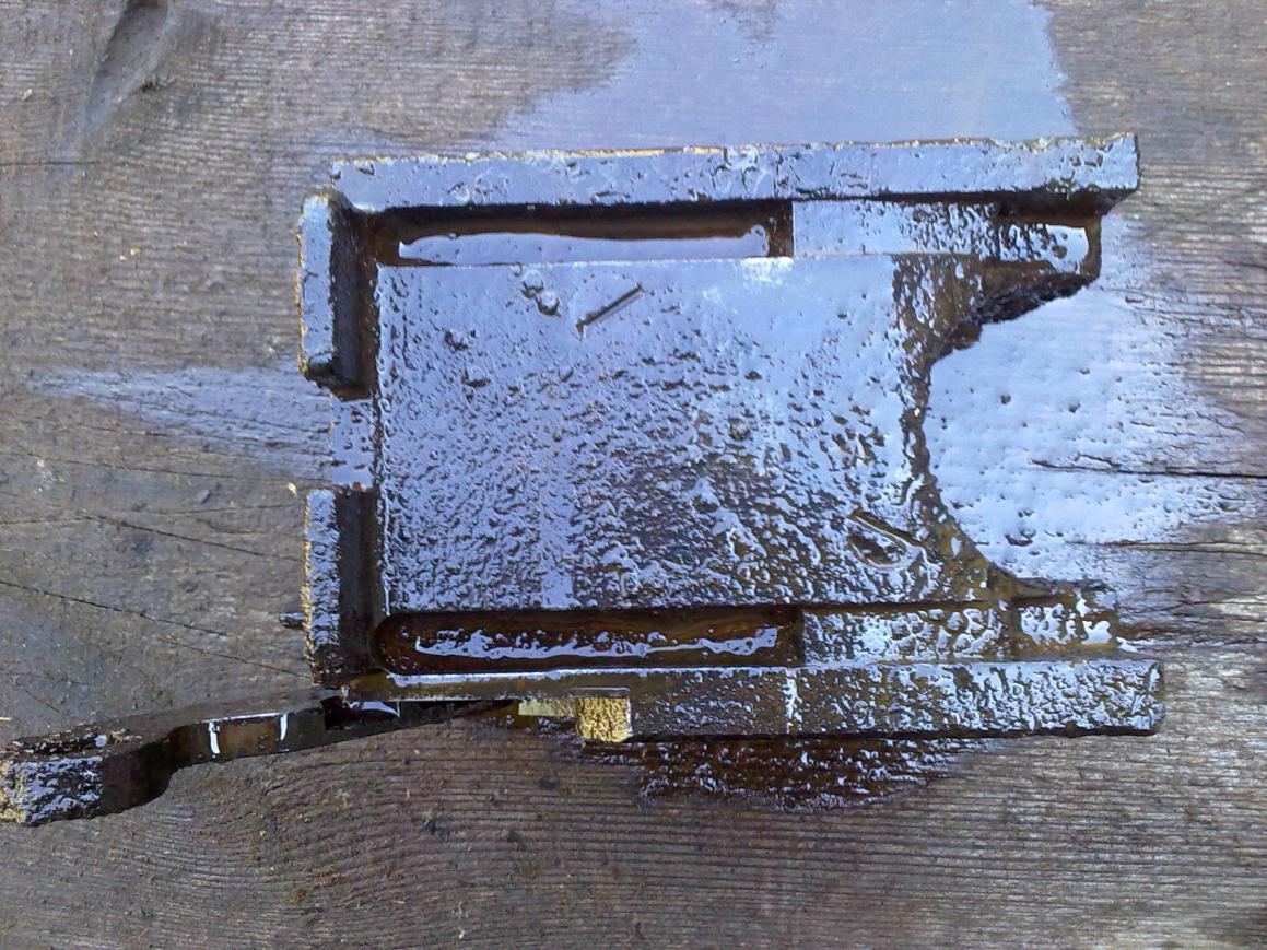

    В каком месте нестыковка? 62 мм это Вы где намеряли, на зеркале? Ну и фотку бы ещё одну увидеть, с той стороны, где предохранитель должен стоять.

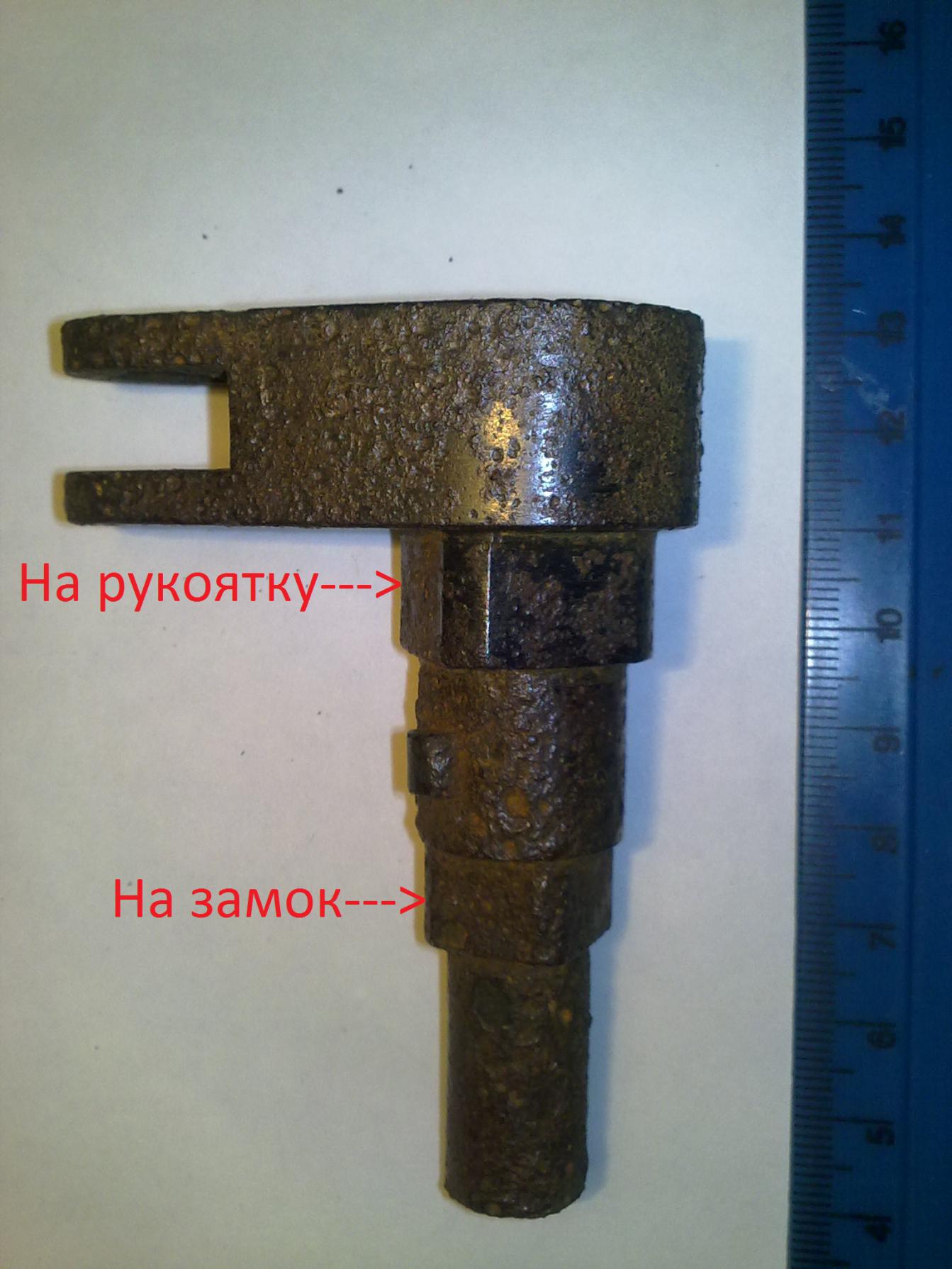

    А пока склонен согласиться с Приливом, затвор действительно больше похож на сорокапятку, слишком много отличий от PAK 35/36. Что сходу удалось увидеть. Вал, который идёт от затвора к рукоятке у ПАКа короче, чем у Вас. Да и с самой рукояткой что-то не то. Зеркало у ПАКа крепится винтами, у Вас вроде как заодно с корпусом.
    Если очень надо могу к вечеру фотки ПАКовского замка 42 г.в. выложить, где-то были они у меня. ПосмОтрите сами.

  12. zmej85
    zmej85 Gefreiter
    109
    Добрый вечер! Размер - 62 мм. на первом фото. Фото задней части с предохранителем выложу позже. Как я уже и говорил, я очень далек от пушечных дел и любая информация мне интересна. На фото Прилива, для сравнения, под номером 35, у меня с другой стороны. В целом механизм идентичен. Выложите, свои фото, если не трудно. Жду! А по поводу второй запчасти мнения будут какие-нибудь? Хотелось бы докопаться до истинны. Спасибо за комментарии!

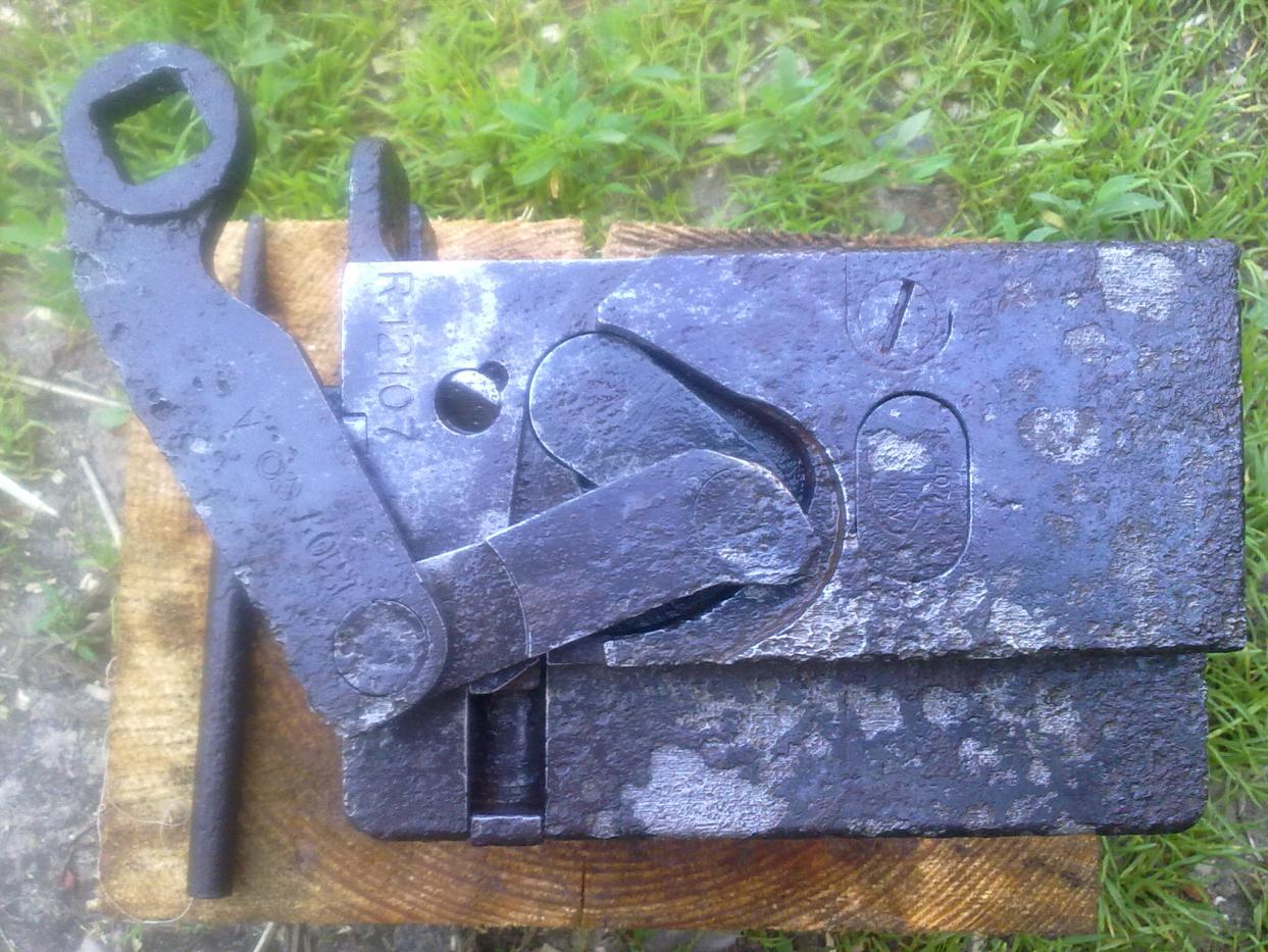

    Как же задолбали эти лаги на форуме:mad::smile_4::mad::mad: Тем не менее вот, как обещал :beer:

    Пользуясь случаем выкладываю фотку вот этого "вала". Фотка с ПАКом маленькая, но как там всё устроено видно :cool:

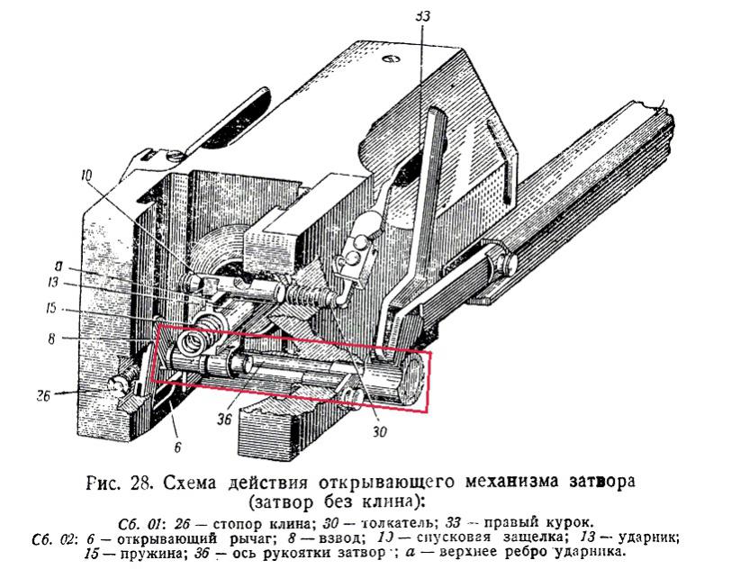

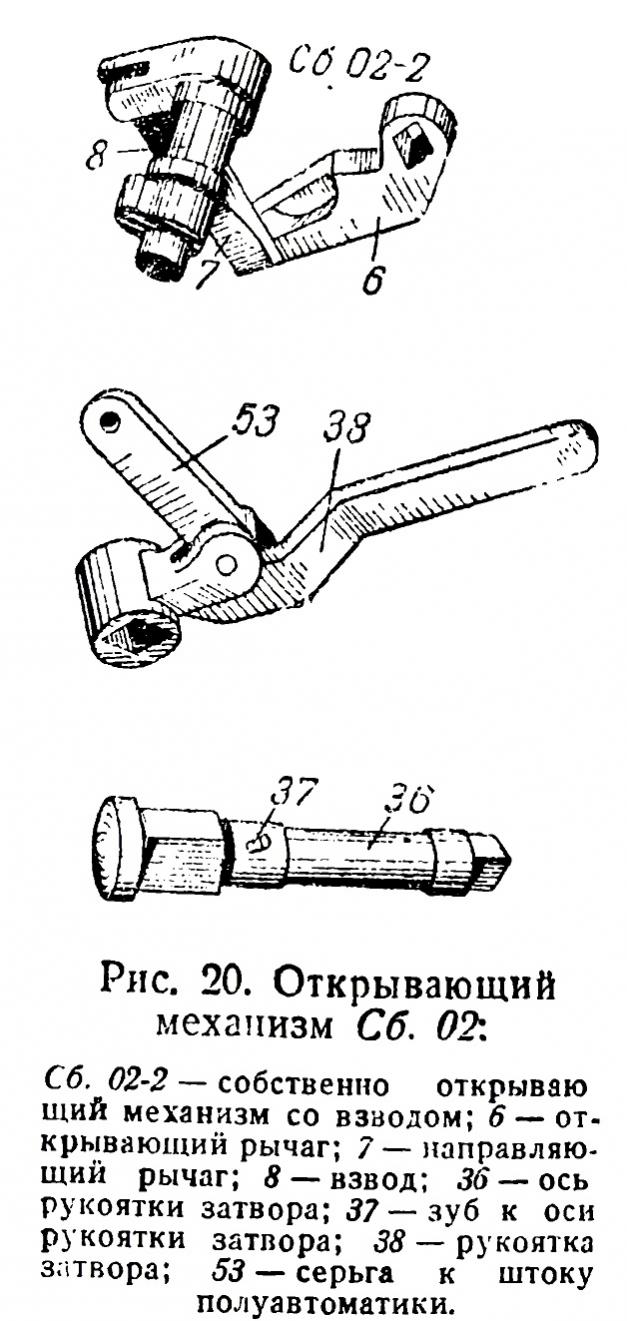

  18. 1o4k@
    1o4k@ Oberfeldwebel
    891
    Der Schwarzwald
    И всё-таки это 45-ка образца 1942 года :)
    На третьей картинке видно, что у 45-ки ось рукоятки затвора ("вал рукоятки") находится с противоположной стороны затвора. Потому ось рукоятки затвора у 45-ки длиннее, чем у ПАКа. В принципе это может служить идентификационным признаком.
    Здесь всё есть по 45-ке обр. 42 г.

  19. zmej85
    zmej85 Gefreiter
    109

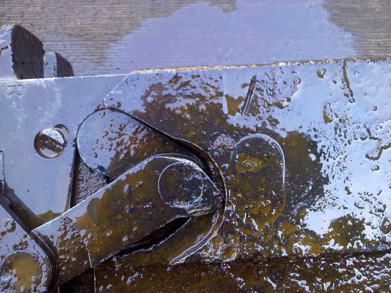

    Вот фото со стороны предохранителя.
    Теперь явно видно - 45-ка 42-го года 100%.
    Всем огромное спасибо за помощь в определении орудия.
    С меня ++.

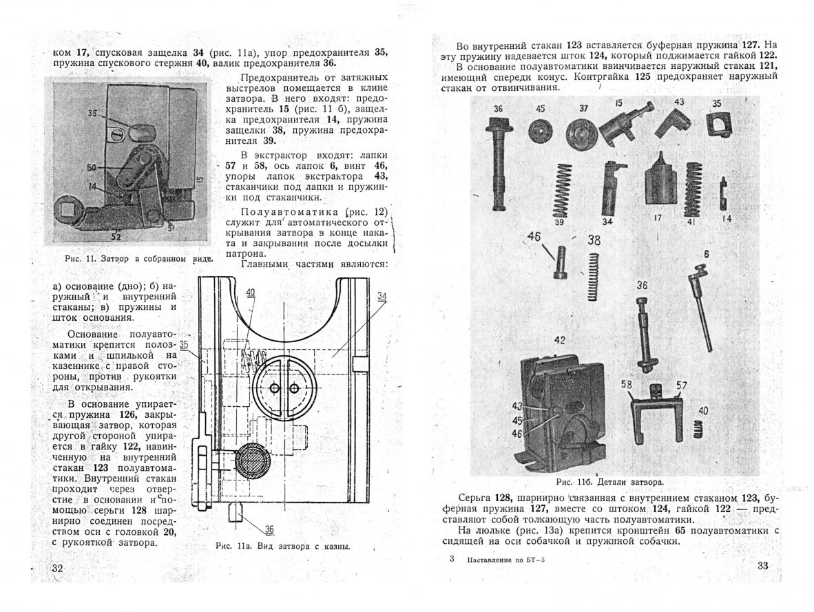

  21. 6ATbKA MAXHO
    6ATbKA MAXHO Stabsgefreiter
    Извиняюсь за подъем старой темы.
    Коллега, позволю себе дополнить ваше сообщение: не совсем всё.
    http://ww1.milua.org/VV/TS45.rar
    Вот теперь все ;) (по крайне мере из более менее кучно встречавшегося на просторах интернетов, сведения из различных справочников ГАУ РККА мы упоминать не будем).
