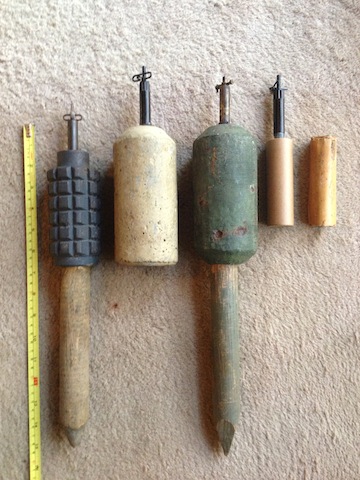

    ZugZunder 42. Плюс фото использования заряда ВВ в качестве противопехотной мины (через переходник). Крайний справа предмет на "фото друга" - КД. ОПАСНОЕ изделие.
    1. Фото ДОСТАТОЧНО информативное.
    2. Вот схема воспламенителя. Найдите на нём резьбЫ "сразу на двух концах" и будет Вам счастье.

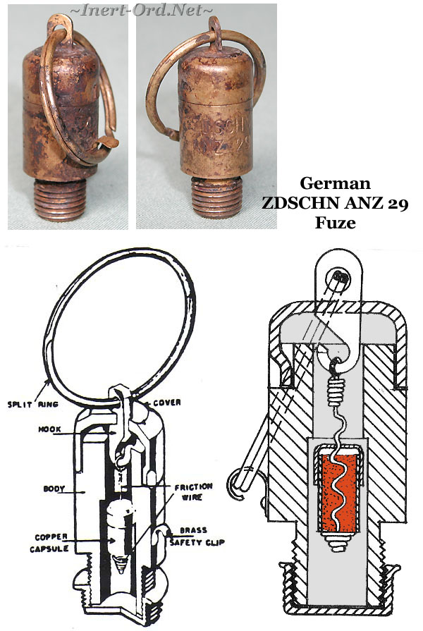

    Схоже на деталь від взривака An.Z.29.Фото не дуже інформативне. Посередині втулка під інженерний боеприпас.Справа капсуль-детонатор Sprengkapsel Nr. 8.

    Тримав і не один.Зранку ще очі не протер,з друго краю різьбу не розгледів.Тому і відповів не з 100% ймовірністю.

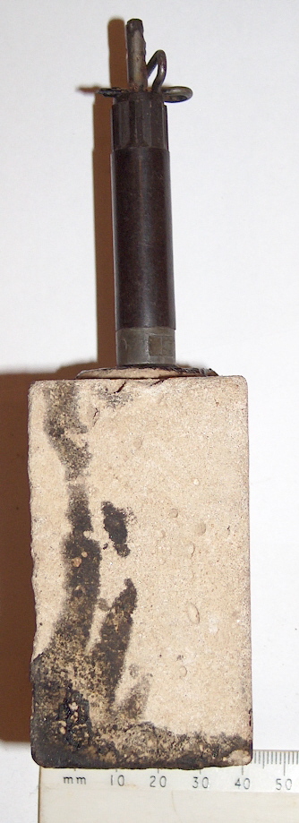

    алюминиевая деталька посередине - резьбовая втулка 100-граммовой шашки "Bohrpatrone 28" военного выпуска (после 42 г ?).
    Кроме прочей саперки шашка использовалась в бетонных "шток-минах"
    (а втулка - и в другИх шашках)

    ...у немцев практически вся "саперка" универсальна (даже с гранатами)
