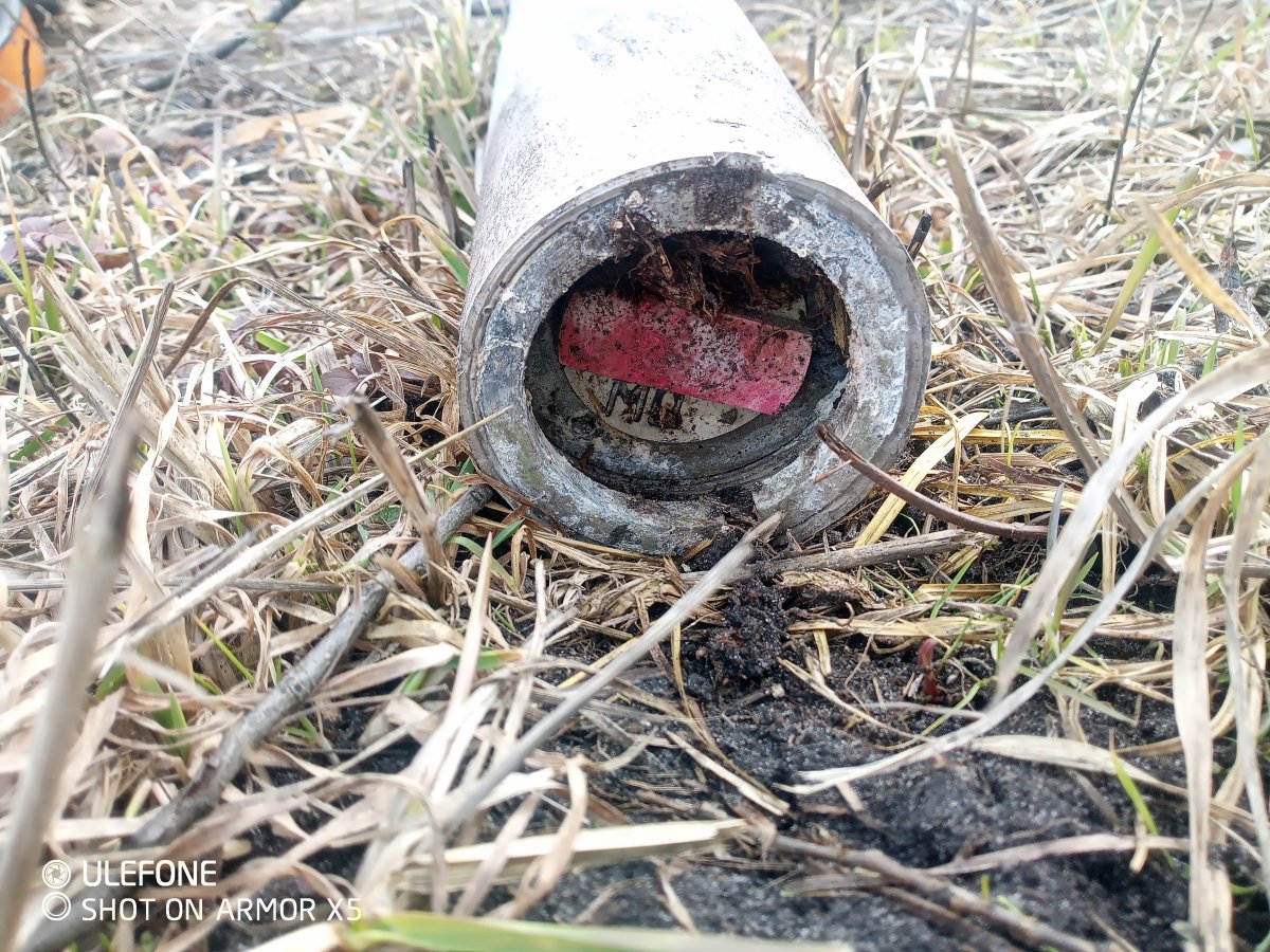

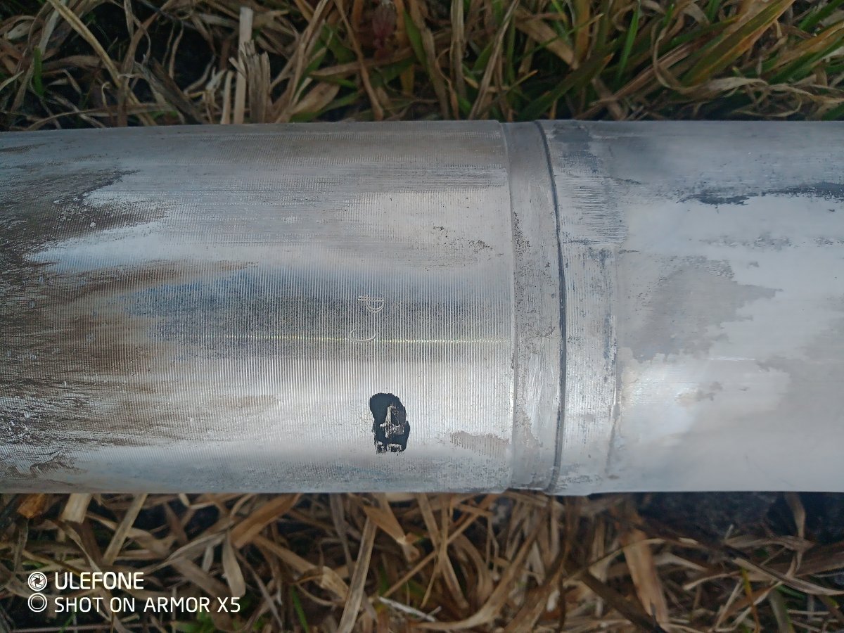

    Здравствуйте,подскажите пожалуйста что это за воп и опасен ли он?Нужно ли вызвать МЧС?

    Центральная труба от кассетной градины, вроде как
    Или урагана..

    Спасибо,а она опасна?Нашел ещё 2 в 50 метрах.И заметил на земле около 7 следов от небольших взрывов.

    Невеликі сліди вибухів це місця спрацювання касетних елементів, поруч можуть бути не спрацьовані тому краще дуже там не лазити, можна повідомити дснс з метою перевірки території, сказати що місце обстрілу реактивними боєприпасами.

    Нет конечно.

    Выезжал уже домой и чуть не наехал прямо на дороге на кассету,обложил ветками и так в землю натыкал,что бы видно было.Эта болванка может быть опасна?

    труба эта основной носитель кассет в них вложени сами снаряды

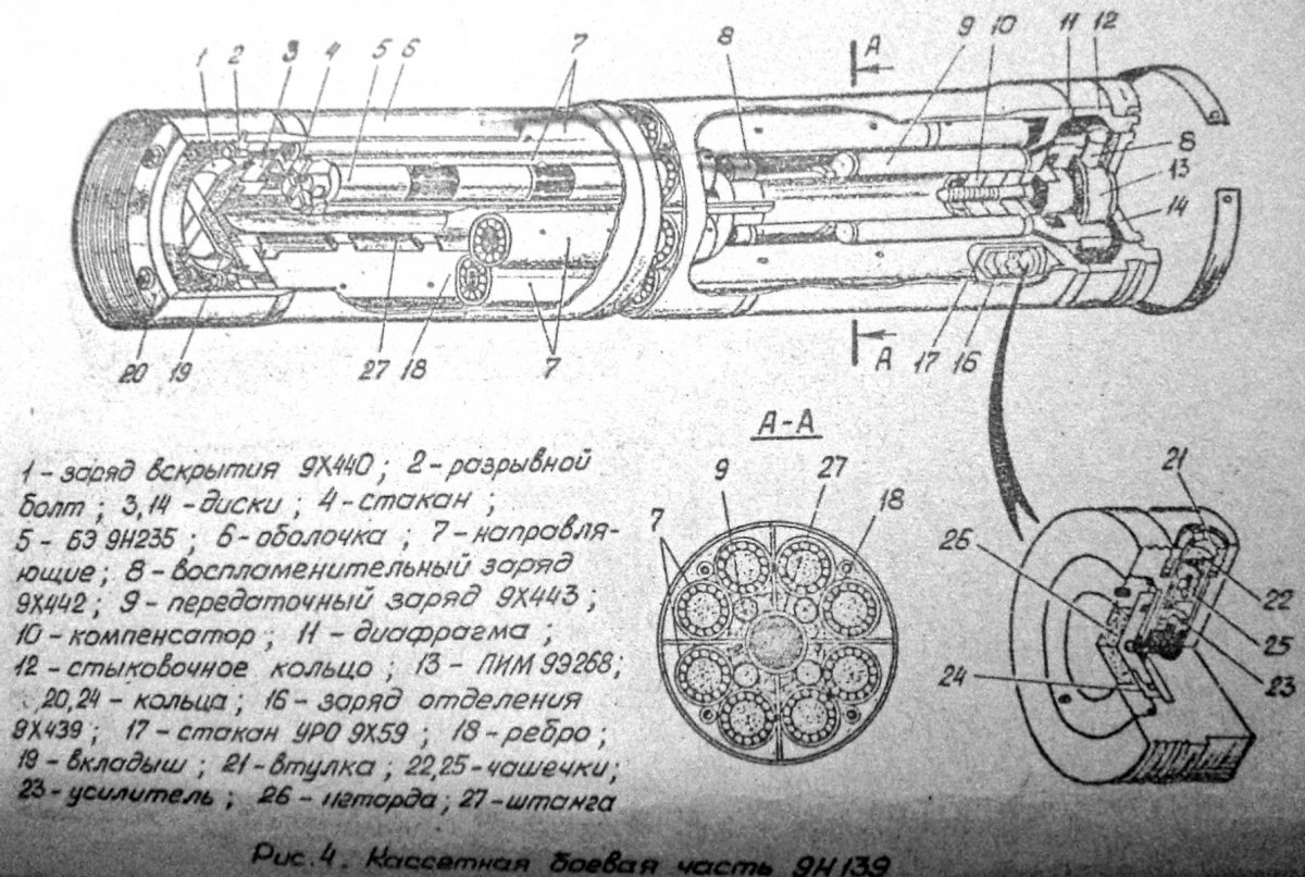

    это пиропатрон выше на схеме под №13 сработан но по моему не полностью

    Что бы не создавать тему выложу дополнение.
    На схеме под номером 9.

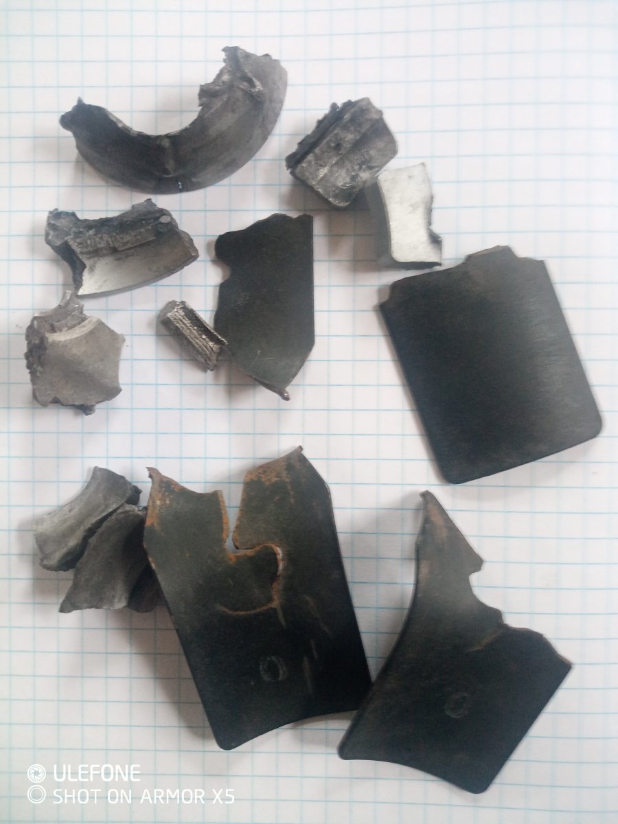

    Вчера перезвонили,показал место,все забрали,больше опасных предметов не нашли.Я попросил прощения,что зря вызвал,но они сказали что все равно лучше сообщать,так как могут пострадать дети.

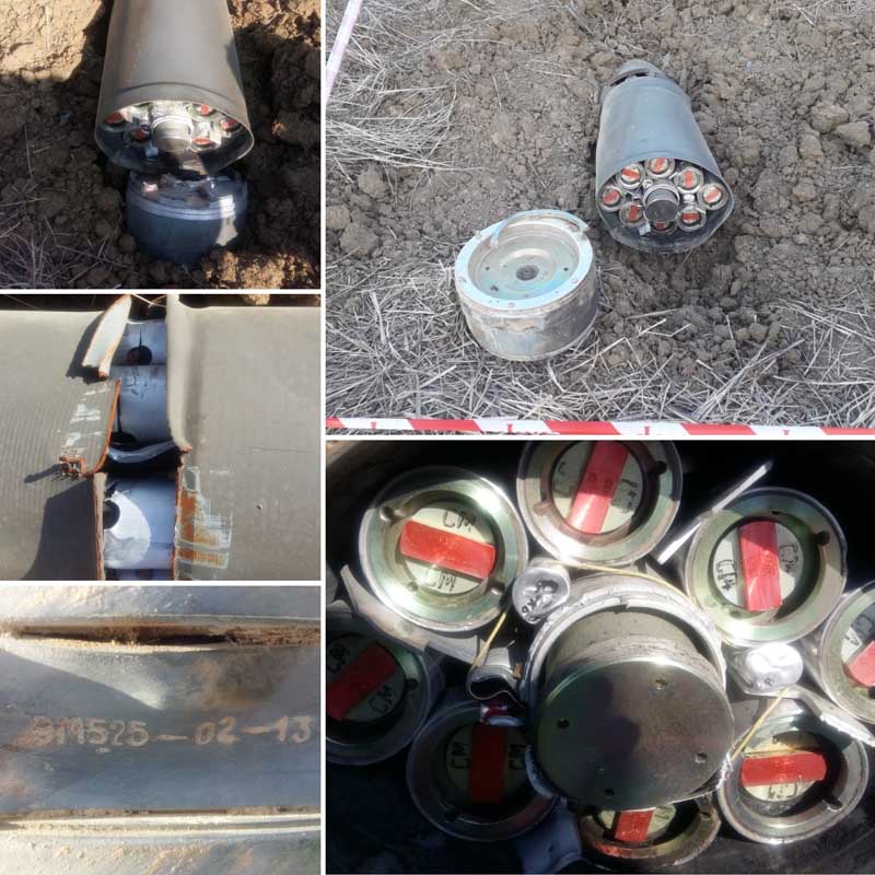

    В местах взрывов были такие элементы(1фото).

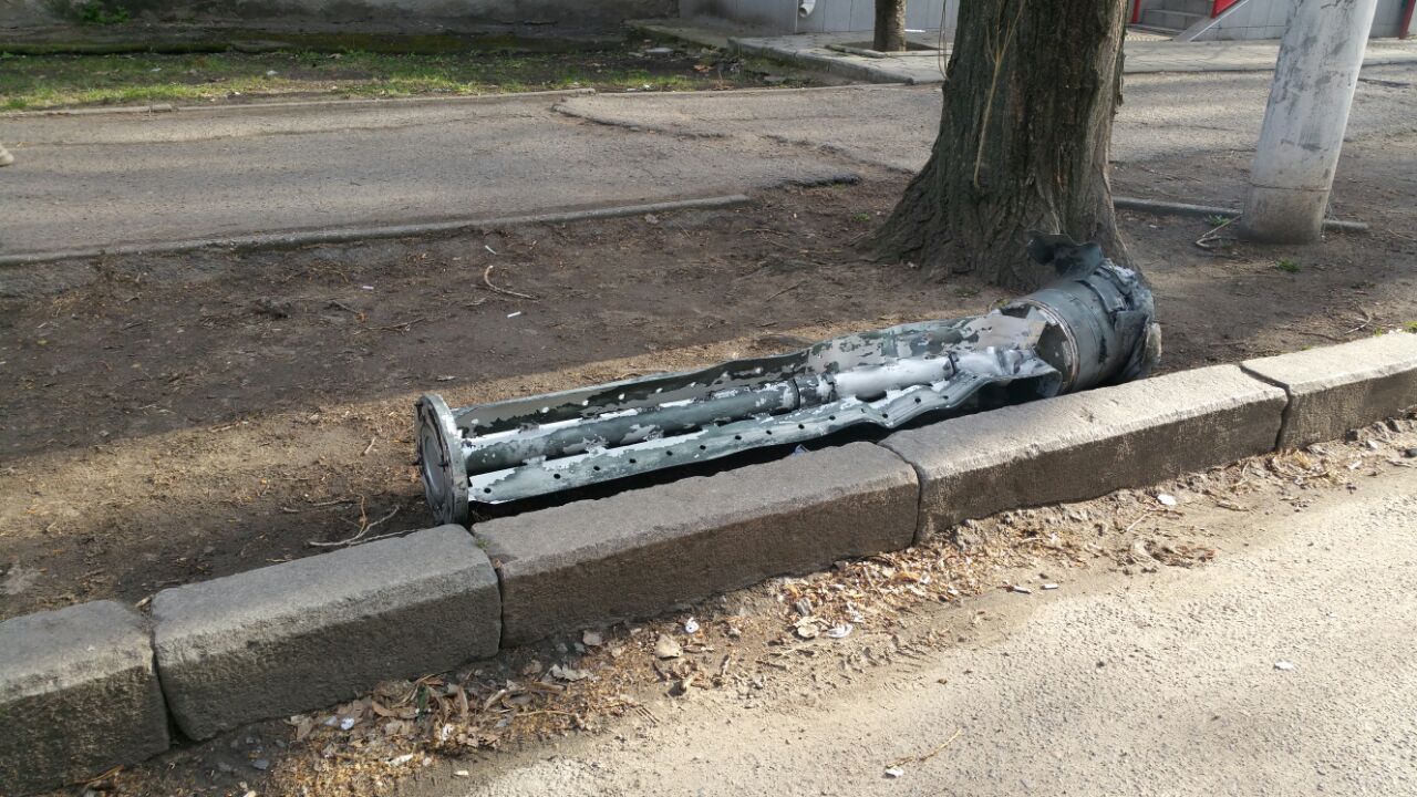

  14. василевич
    василевич Oberfeldwebel
    470
    украина
    обломки от кассет БЕ 9м55к а на втором фото это с Харькова ДСНС собирало после обстрелов

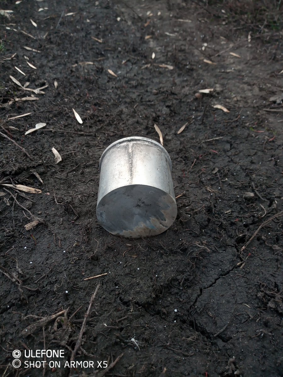

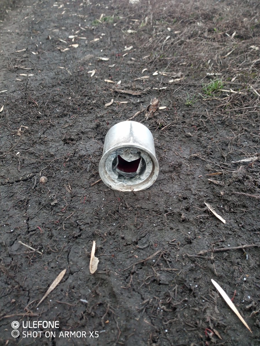

  15. Друг Хімік
    Друг Хімік Oberfeldwebel
    653
    Файна Юкрайна
    Вітаю.

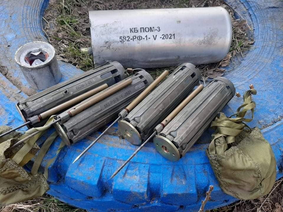

    На Вашому фото новітня москальська міна ПОМ-3"Медальйон"
    Вона має сейсмічний датчік цілі,який вона вистрільує в ґрунт.
    Це отой гострий стрижень що стирчіть з міни.Це може означати що міна на бойовому чергуванні.Не рухати.
    Підривати накладним зарядом без переміщення
    Будьте обережні.
    З пов.

  16. Ivan.
    Ivan. Leutnant
    2.726
    У жодному разі жодного накладного заряду! Розстріл з безпечного місця!
    Ви самі написали про сейсмічний датчик. Якщо видно, що міна не самоліквідувалася, то лише розстріл з безпечного місця.

    Я у паралельній темі написав, що якщо на місцевості знайшли отакий піропатрон, то значить десь поряд впала російсько-фашистська ракета з касетною головною частиною і можуть бути бойові елементи, які не спрацювали.
    Що власне і мало місце у вашому випадку, коли знайшли крильця до 9Н210 або 9Н235 (вони в них однакові), але можуть бути і цілі елементи.

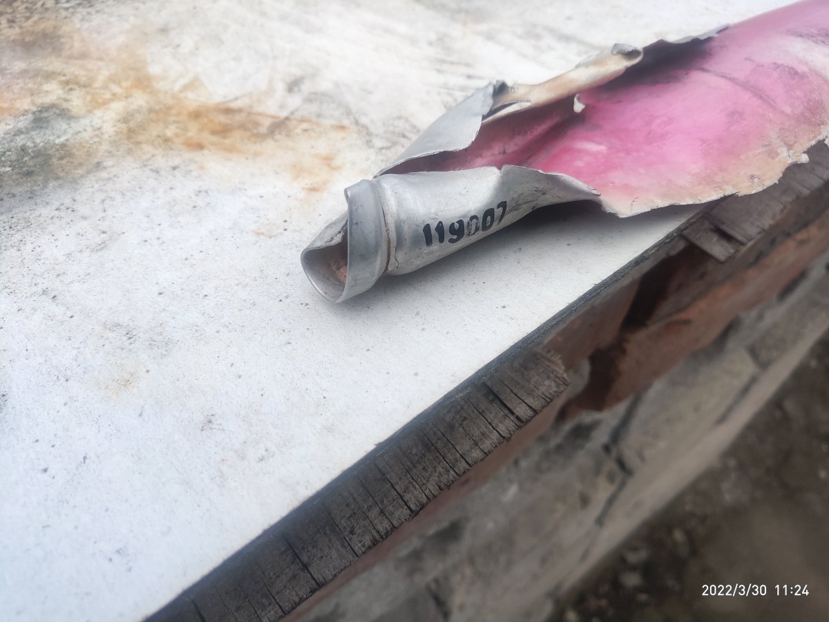

  18. Искатель57
    Искатель57 Oberfeldwebel
    25
    367
    Здравствуйте, прошу прощения за может быть глупый вопрос, а в таком виде, как на фото, они опасны? Вчера в Бородянке такие находили, дснс и полиция толком не знали, поставили возле них таблички "мины", до приезда специалистов.
  19. Einen Vogel
    Einen Vogel Oberfeldwebel
    27
    69
    427
    Опасны.
    Без лишней необходимости лучше не трогать.
    Единственный вариант когда они не опасны - если оны вывалились из нестреляной ракеты.
    А так правильное решение - оградили, обозначили, все.
    WERWOLFE, 1shion1 та Искатель57 подобається це.

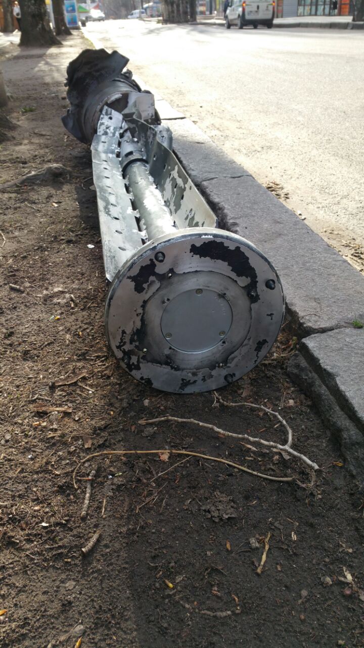

  21. 1shion1
    1shion1 Stabsfeldwebel
    31
    61
    1.802

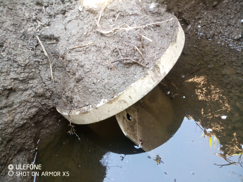

    Здравствуйте,что бы не создавать отдельную тему задам вопрос здесь.Подскажите пожалуйста,какой это воп?Опасен ли он?На какую глубину мог влететь?Или это только хвостовая часть?Диаметр приблизительно 30-40 см.
  22. василевич
    470
    украина
    хопа от смерчя не опасна

  23. Einen Vogel
    27
    69
    427
    це якщо всі касетні елементи вийшли
    втім, якщо не вийшли то вони більш-менш безпечні.
    В усякому разі, позначте місце, повідомте в ДСНС
