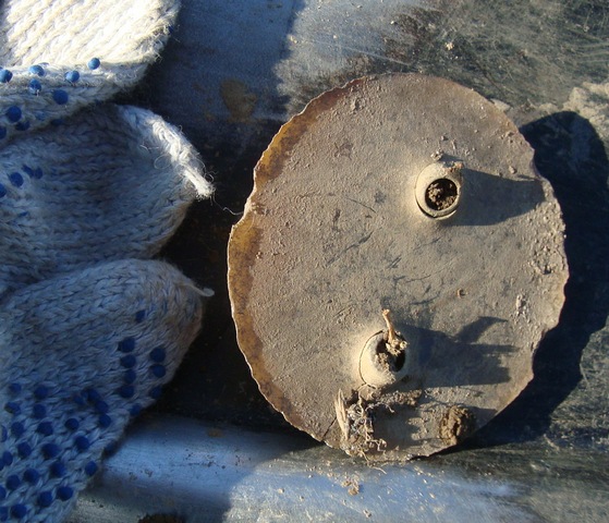

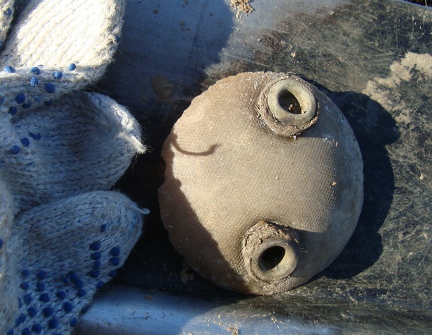

    Копаем место, где намешана война, старина и ещё учения после войны проводились. Попадаются часто вот такие пластмасски с медными вставками. Думаю от послевоенных ВОПов, имитирующих разрывы. Кто скажет точнее?

    И что таки никто не знает?
  4. Похоже, что это был салют!:smile_6:
    1 человеку нравится это.
  5. Recon
    Recon Gefreiter
    108
    TilsiT Россия
    Если не ошибаюсь, то что-то подобное я видел на ПТУРе
  6. A10A
    A10A General-leutnant
    23.941
    Київ, Україна
    Да, очень похоже на "шар" салюта (особенно медные пистоны)...
  7. AK-725
    AK-725 Stabsfeldwebel
    1.898
    А диаметр шара примерно какой?
    Может быть 105-мм сигнал
  8. ROSTA
    ROSTA Feldwebel
    811
    Санкт-Петербург
    Салют послевоенный?
  9. ROSTA
    ROSTA Feldwebel
    811
    Санкт-Петербург
    Точно не мерял, пластмасска миллиметров 70 диаметром.
  10. AK-725
    1.898
    Если получается шарик диаметром около 90 мм, то очень похоже на 105-мм сигнал. В сущности - это тот же "салют" со снарядом из двух картонных полусфер (если кто помнит, были такие раньше). Но только "салют" - модификация 105-мм изделия для гражданских нужд, а 105-мм сигнал - изделие военного назначения.
    В свою очередь, 105-мм сигнал является прямым "потомком" 107-мм сигналов, созданных еще до войны.
    На фото - изделие в сборе. Сам снаряд - внутри корпуса.
  11. A10A
    23.941
    Київ, Україна
    Где-то так и есть. Верхняя (меньшая) часть салютной ракеты 100 мм.
    В ней как раз и стоЯт 2 медных затравочных пистона...
  12. AK-725
    1.898
    Есть салюты, запускаемые без установок, а есть салюты для запуска из штатных установок.
    Калибры гражданских салютов - разнообразны, в т.ч. есть и 100-мм.
    А калибры штатных отечественных установок ограничены тремя размерами: 105 мм, 195 мм и 310 мм.
    Если обсуждаемый артефакт имеет военную природу, до ближайший размер 105 мм. А если это частный салют - то мог быть какой угодно, определить сложно.
