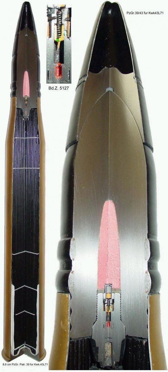

    значит это бронебойный наконечник.Подскажите с какого именно снаряда и будет ли он востребован на аукционе?

    судя по диаметру, есть подозрения на 88мм

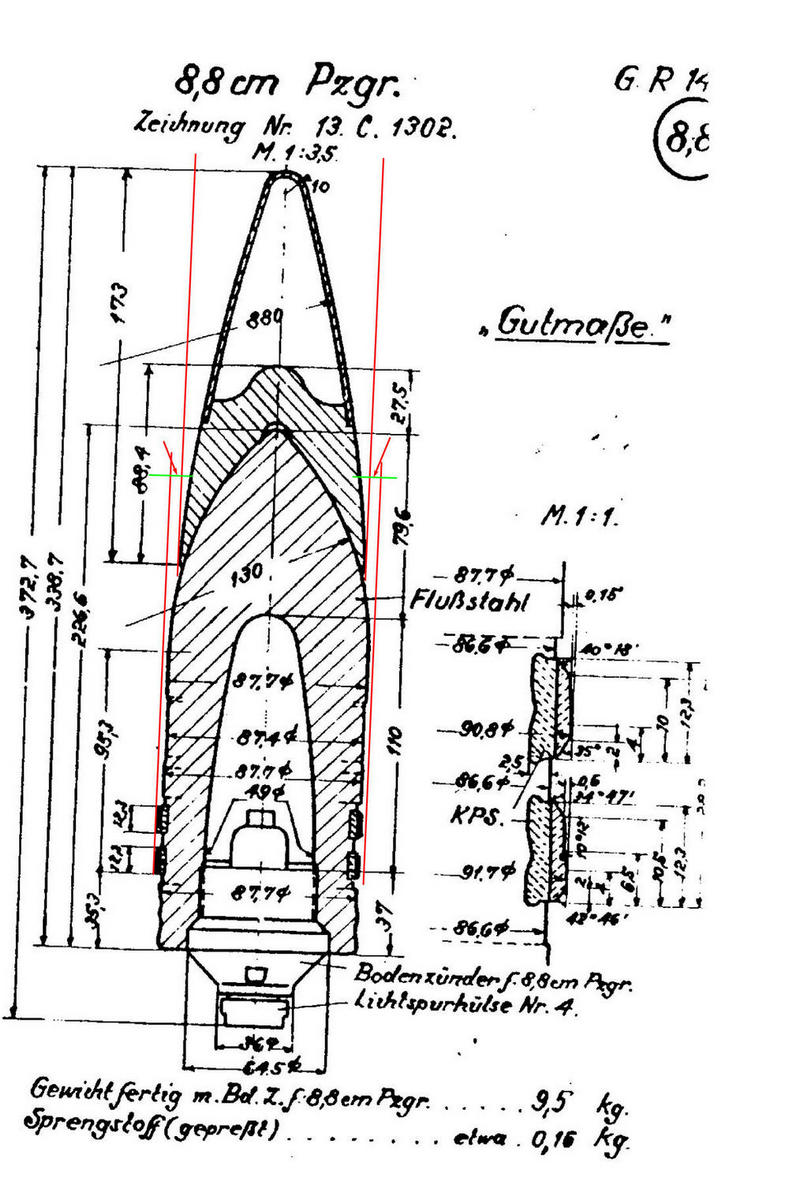

    померял внутренний диаметр,выходит-78 мм.К стати,на первой схеме снаряд по виду отличается от второй схемы.Если смотреть на первую схему,то наконечник прилягает на весь диаметр снаряда.Значит он может быть с 78 мм снаряда?

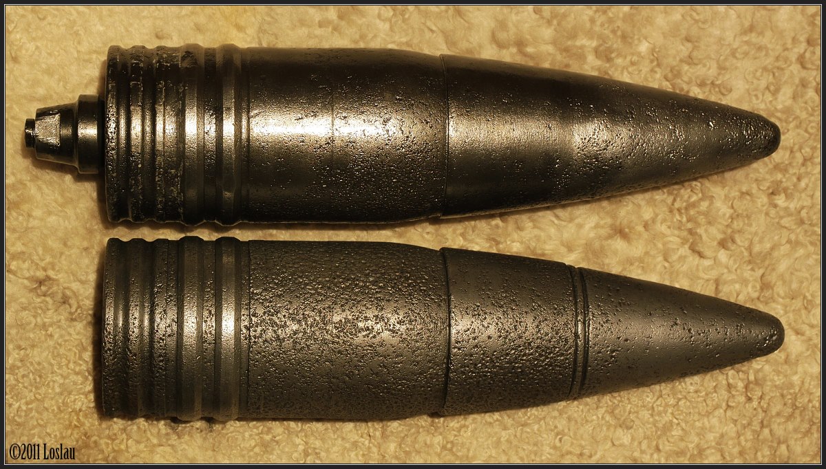

    1. Орудий с калибром 78-мм не было (соответственно и снарядов) и нет.
    2. Насчет РИСУНКА в посте № 2. ЭТО вольная трактовка автора книги по внешним контурам бронебойного снаряда.
    3. Схема (хотя это тоже в большей степени рисунок) наиболее близкая к оригиналу в посте № 4.
    4. Вот Вам в помощь схема и фото, показывающие примыкание конкретно этого бронебойного наконечника к снаряду.
    5. Так что у вас бронебойный наконечник к 8,8 см немцу.
