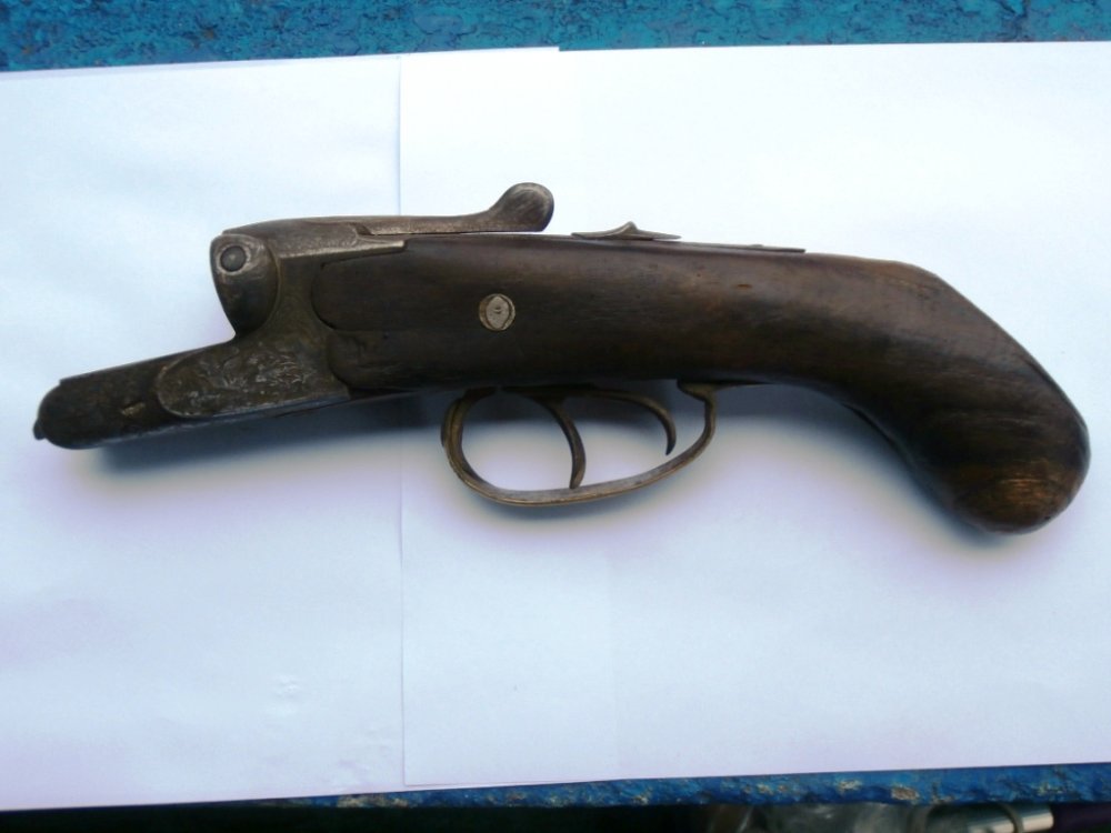

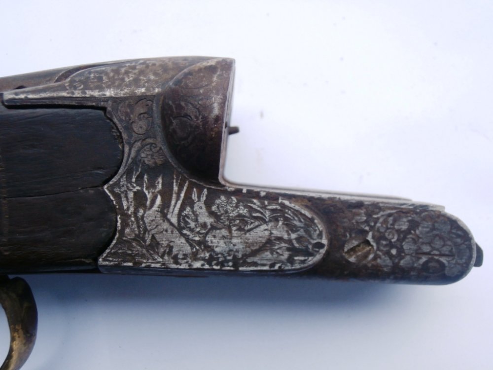

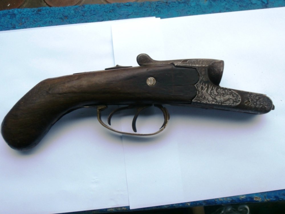

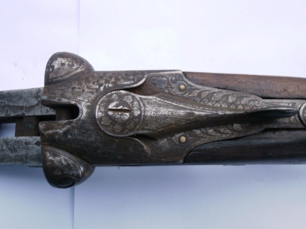

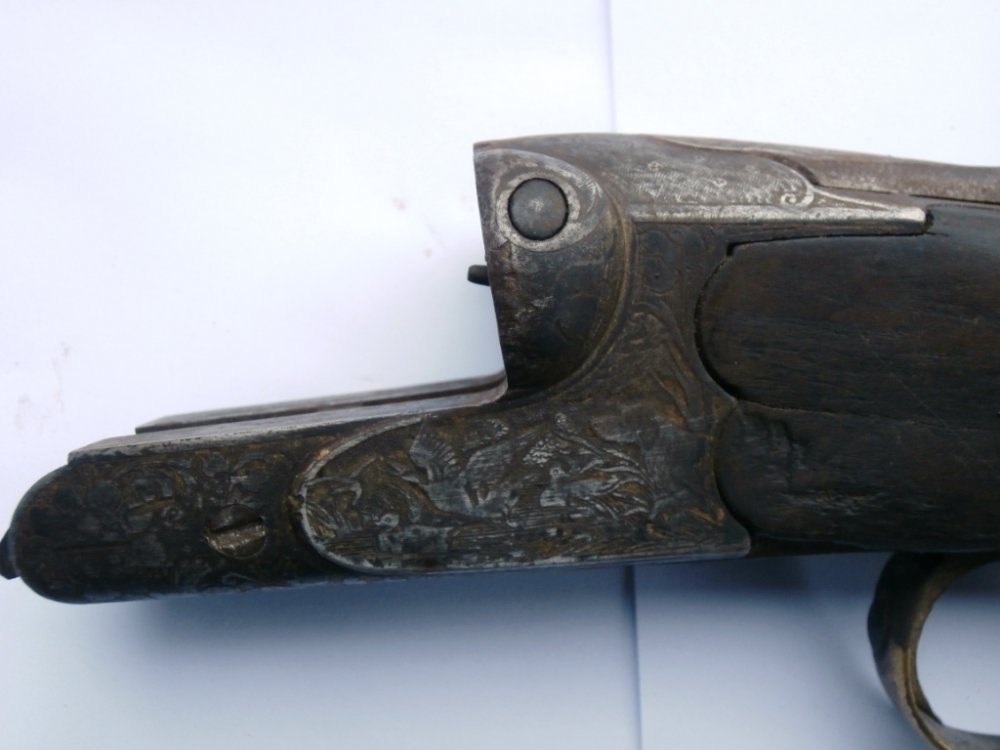

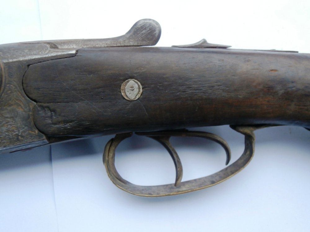

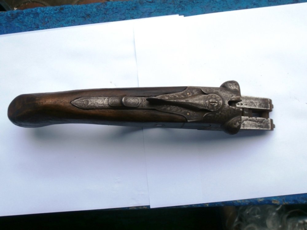

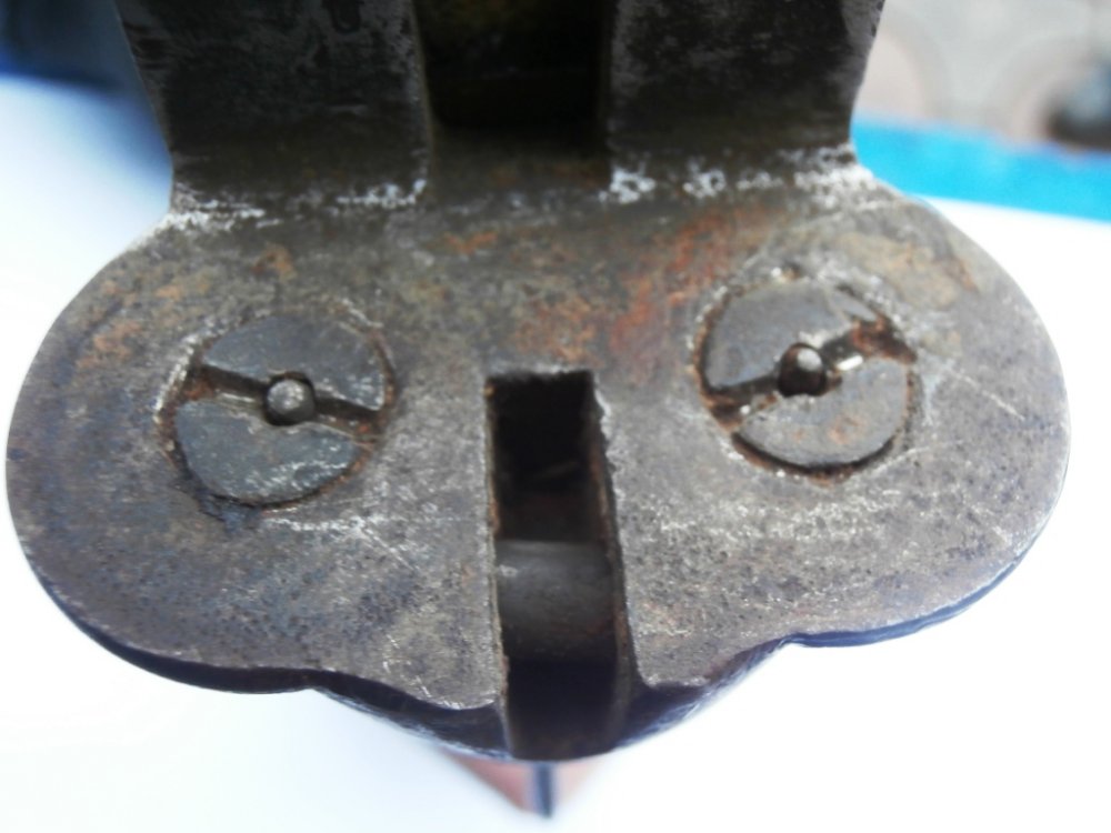

    Добрый вечер. Принесли такую хрень . Может кто подскажет чих будет , по возрасту и стоит ли заморачиватся ? С ув.

  4. Paul_Gudvin
    Paul_Gudvin Hauptmann
    25
    46
    2.817
    Київ
    Похожий на зауер,тіки нахімічили якісь вставки довкола бойків

  5. Bandera2
    Bandera2 Stabsfeldwebel
    2.572
    Біля лінії Арпада
    І що за дураки із такої файної рушниці робити обріз?

  7. А.М.
    А.М. Stabsfeldwebel
    2.129
    Юг Украины.
    Сто это было и чьих будет - уже ни какого значения не имеет.
    Что значит "заморачиваться"? Подобрать к нему стволы нереально. Стоимость в таком состоянии - ноль. Только на подарок оружейному мастеру, что бы он себе на запчасти пружины вынул.

  8. Pimpf
    Pimpf Leutnant
    3.552
    Судя по врезке-"Зимсон".А что,пружины и другие запчасти ничего не стоят?Какой Ноль?Если что то целое есть-несколько сотен уахов.

    Во-первых, врезка разная, колодка совершенно другой формы, расположение штифтов (а значит и начинка другая) разное.
    Во вторых, как Вы по плохим фото колодки без клейм определяете разницу между Зауэром, Зимсоном, Меркелем, Вольфом и др., и ещё сотней мелких немецких мастерских..?

    Может и не Зимсон,заявляйте и Вы версии..попросим ТС снять остатки ложи.

    Какие могут быть версии без клейм???!!!
    Только на колодке Зауэра может быть больше десятка разных производителей (которые покупали у Зуэра сырую колодку для свои ружей).
    2- Pimpf Если Вы можете только по внешнему виду колодки определить, что за модель, угадайте, какие это ружья?:D

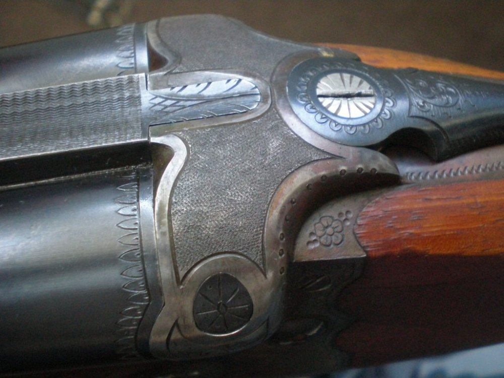

    [​IMG][​IMG]
    [​IMG][​IMG]
    [​IMG][​IMG]
    [​IMG][​IMG]

    ОК. Если ответа нет, отвечу. Три наших (СССРовских), все одной модели и одно немецкое. При чём, верхнее тульское и нижнее (Зауэр) на одной зауэровской колодке.
    ТОЗ-А ЦКИБ
    ТОЗ-А ЦКИБ
    ТОЗ-А
    Зауэр-8

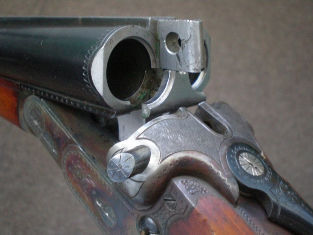

  17. E.Sibert
    E.Sibert General-leutnant
    14.091
    Львов

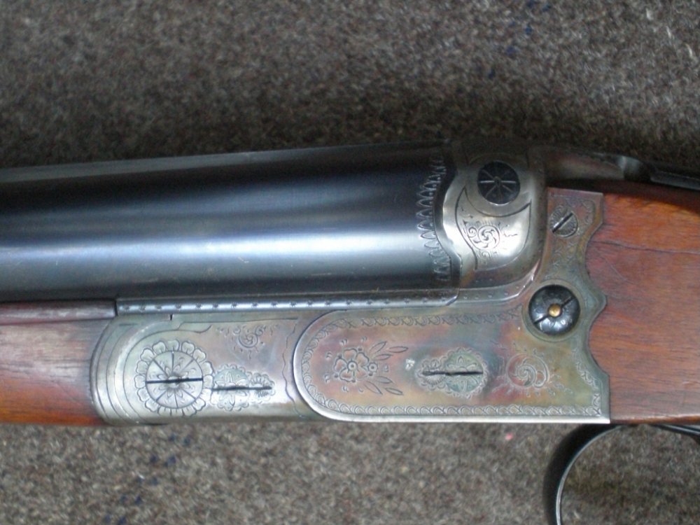

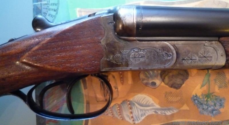

    Странный у Вас "Зимсон". :confused: На моем совсем другая колодка....

  19. E.Sibert
    14.091
    Львов
    Спасибо, но меня не тема заинтересовала (с ней мне и так все ясно), а представленное Вами ружье, если не поняли с первого поста, бывает. Если не трудно, сделайте фото при открытой колодке..

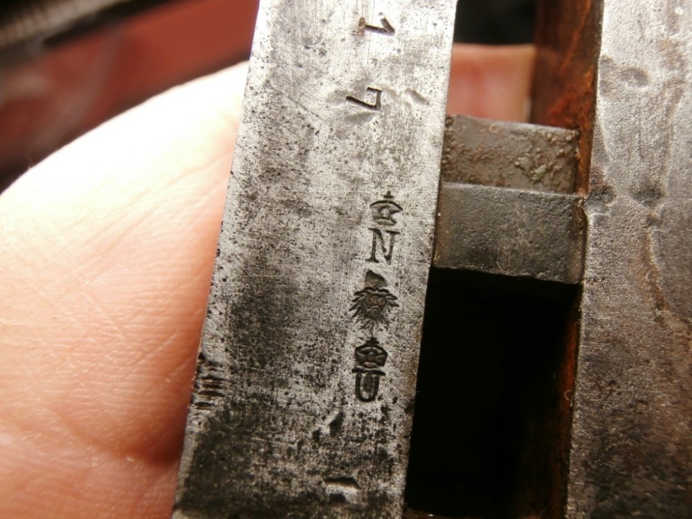

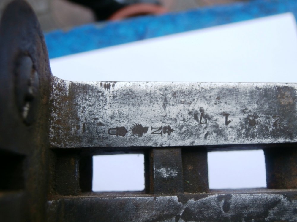

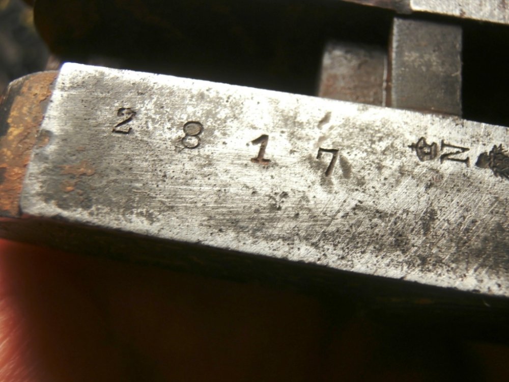

  20. Rozxutrulo
    Rozxutrulo Feldwebel
    25
    39
    893

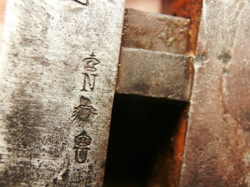

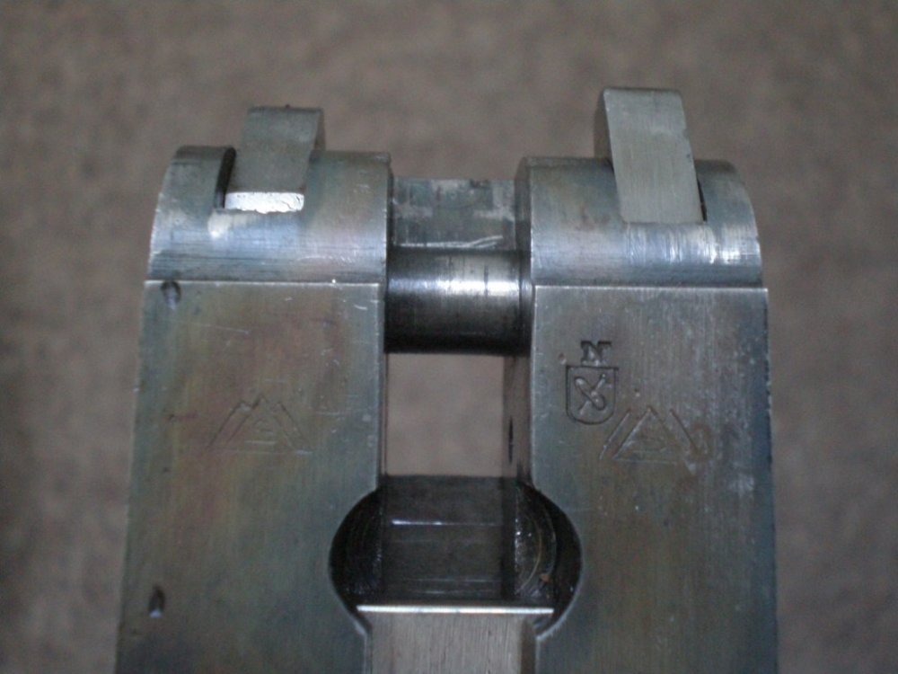

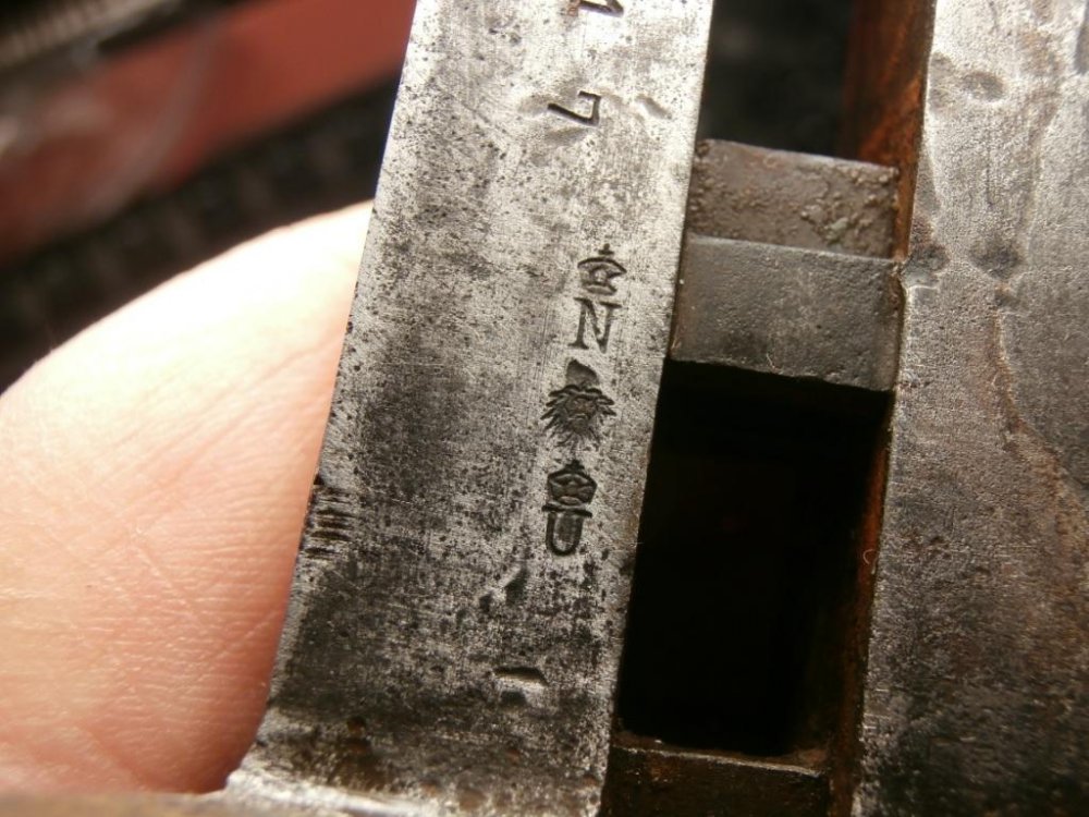

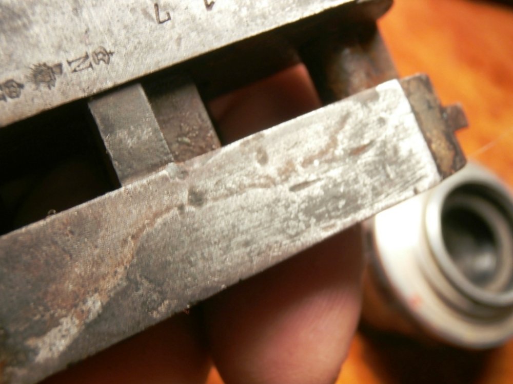

    Немножко помыл и сделал фото клейм.
  21. E.Sibert
    14.091
    Львов
    Клейма с литерами "N" и "U", являются испытательными и ставились при проверке ружей с патронами с бездымным (нитроглицериновым) порохом, где "N" - испытание самих стволов, а орел с "U" - окончательное испытание готового оружия. Такие клейма были введены в 1891 году согласно закону об испытаниях охотничьих ружей. То-есть ружье было выпущено приблизительно вначале 20-го века.
