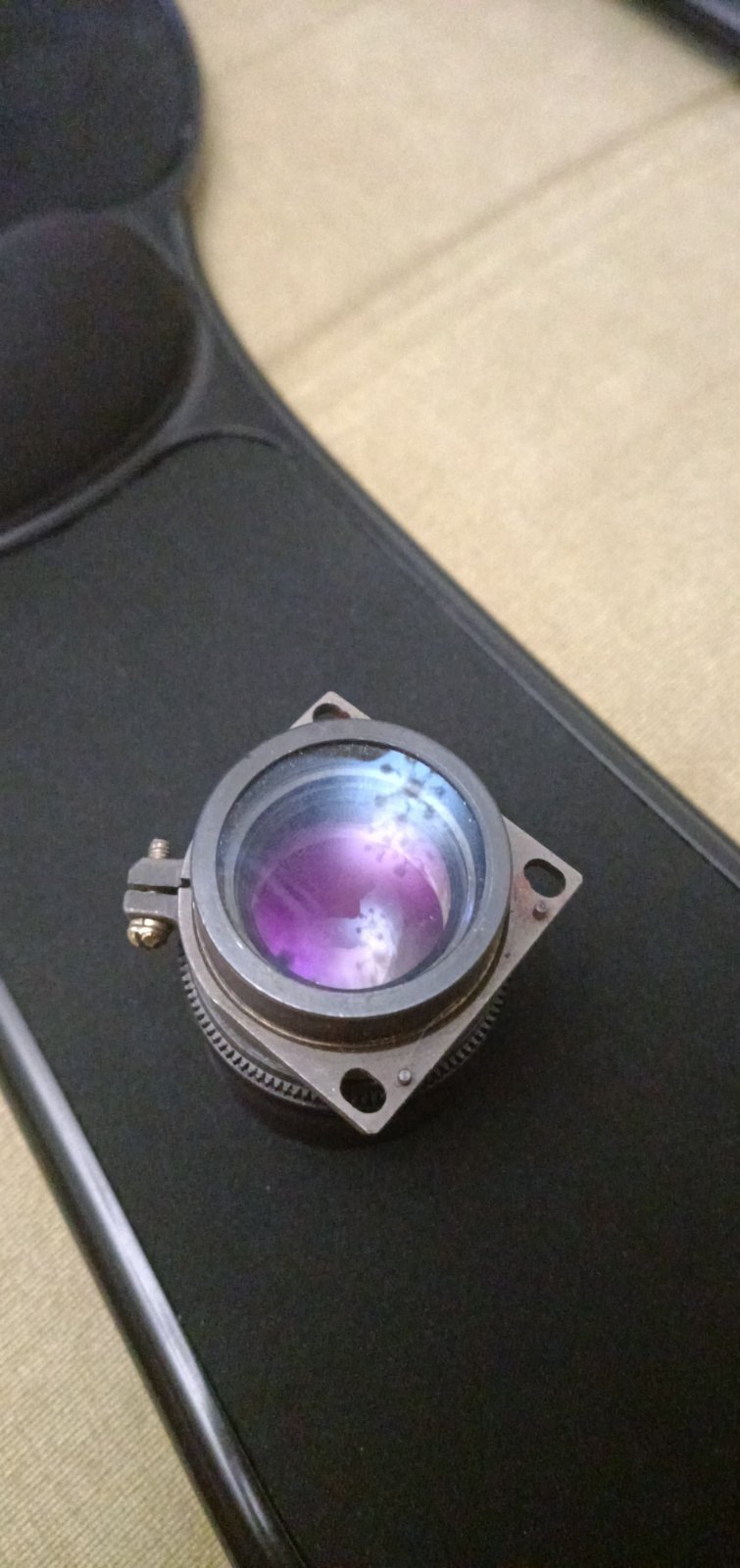

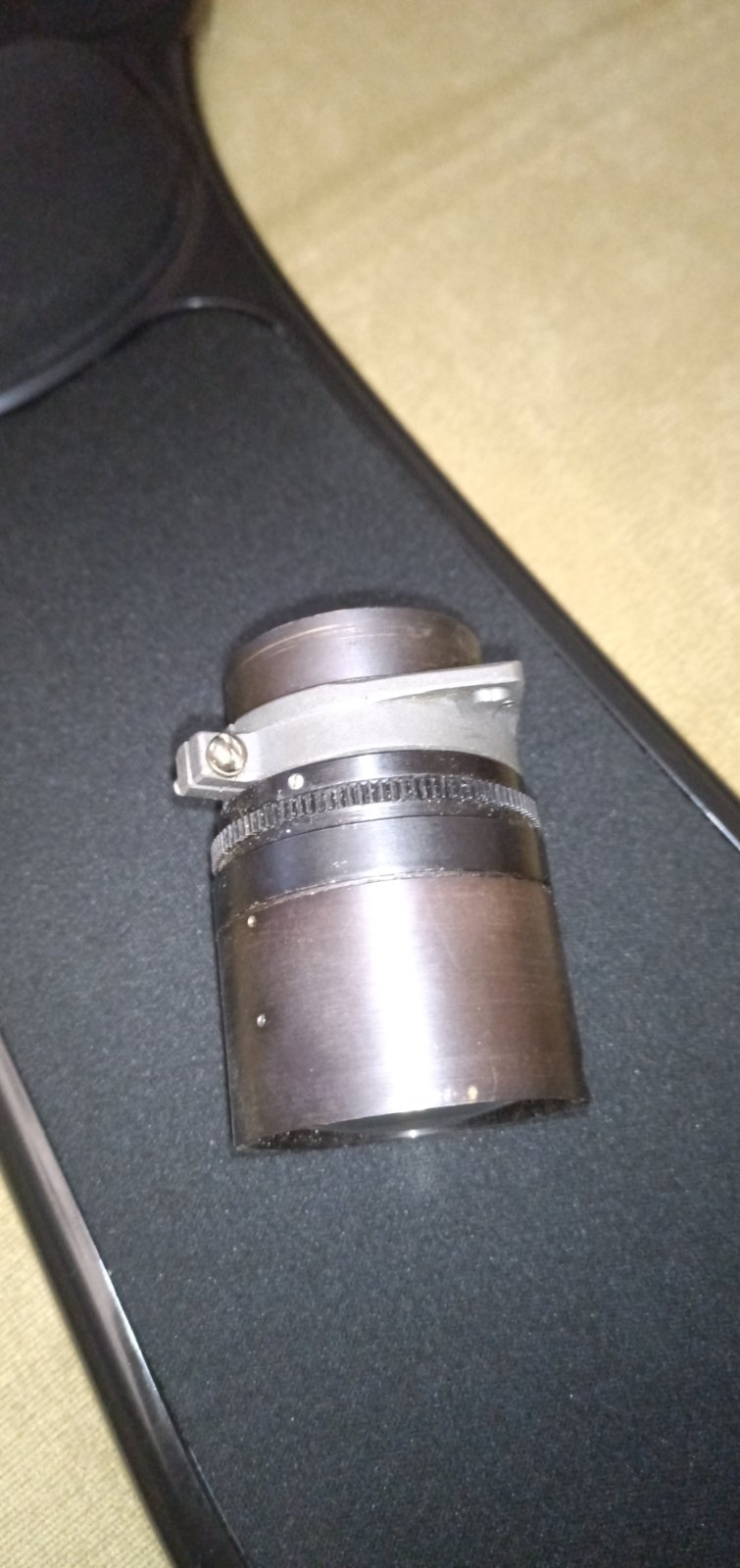

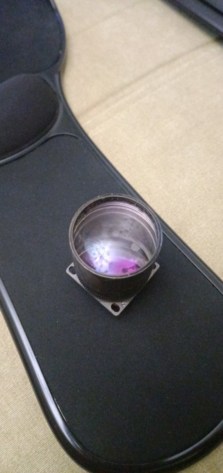

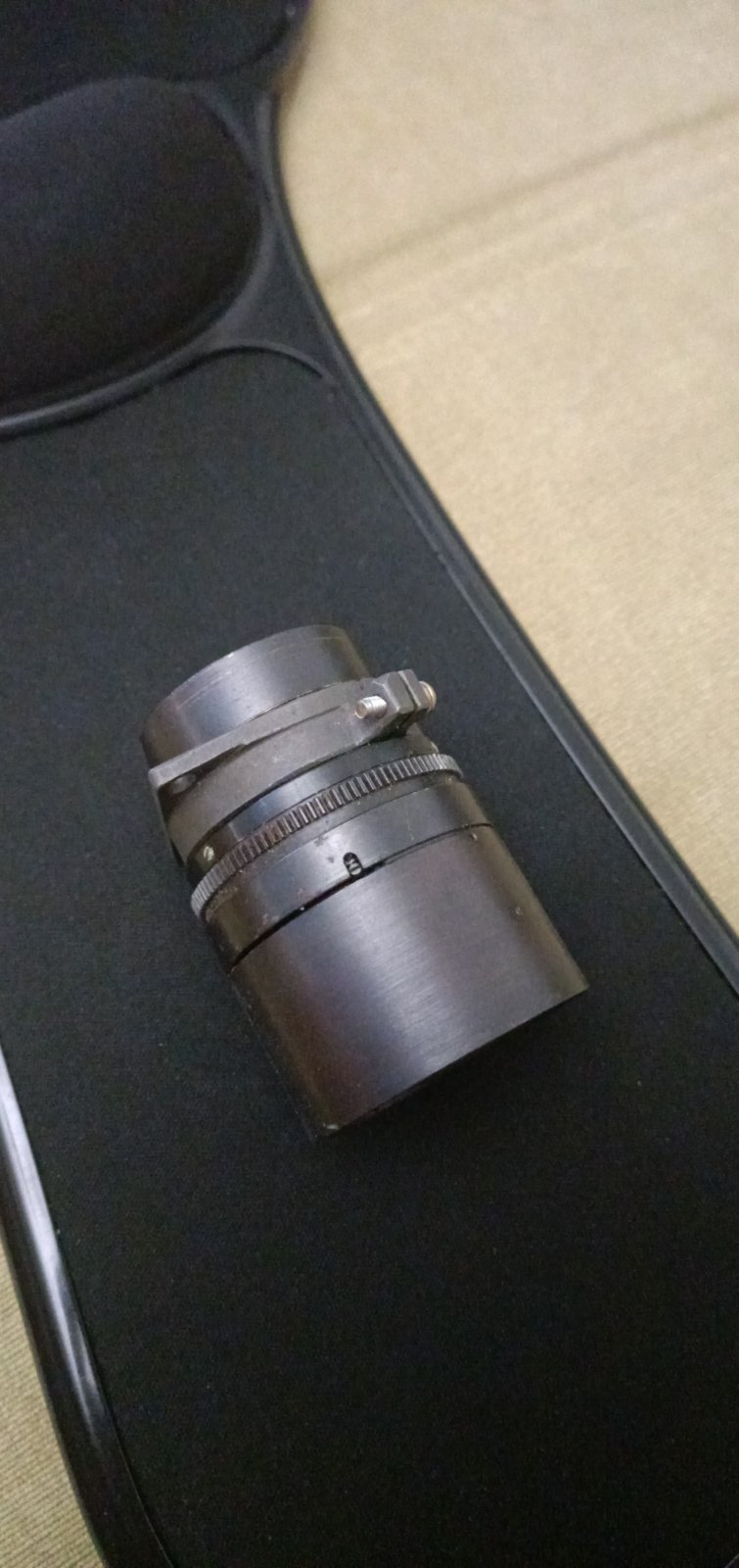

    Доброго всім дня. Допоможіть визначити від якого пристрою ця оптична частина. Посередені є кільце яким регулюється отвір діафрагми. Вона відкривається від 0 до 100%. Знайдена на підарських позиціях. Дякую за увагу до питання.

    Схоже на світлосильний 50ти міліметровий об'єктив від приладу нічного бачення ТВН-5

    ...як на мене - денний об"єктив з (якогось/чийогось) безпілотника... (?)
    (то не рИфлення, а скоріше - шестерня...)

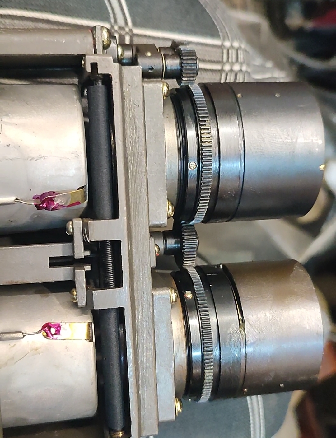

    В мене нема під рукою фоток ТВН-5 розібраного.
    Але ось вам ТВНЕ-4Б, який робив той самий ізюмський завод що і ТВН-5.
    Мікроскопами тут і не пахне.

    Шестерня для закриття діафрагми у ручну, щоб незасліпило ЕОП фарами зустрічного транспорту наприклад.
