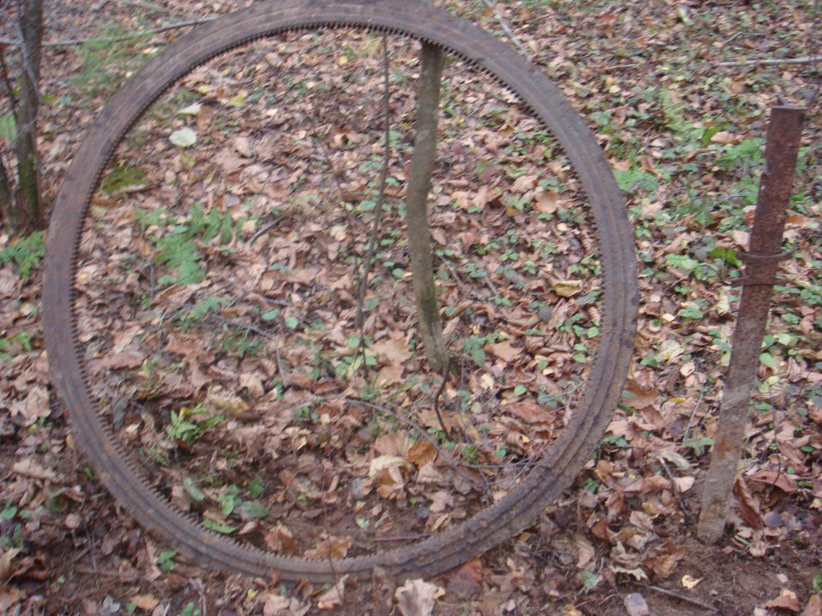

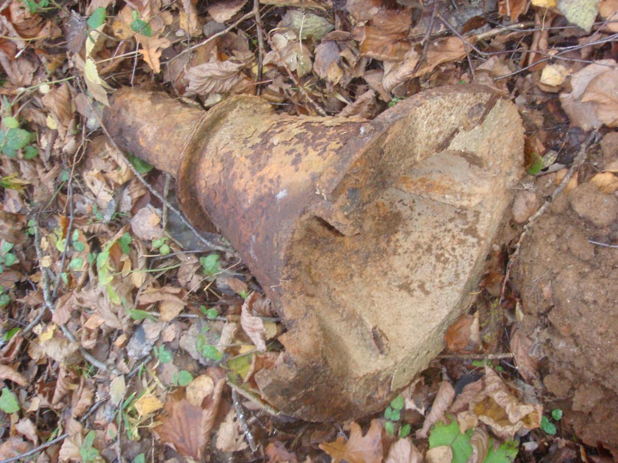

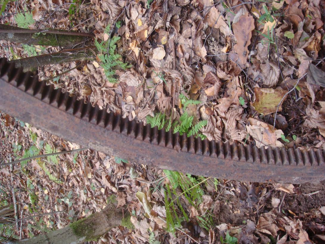

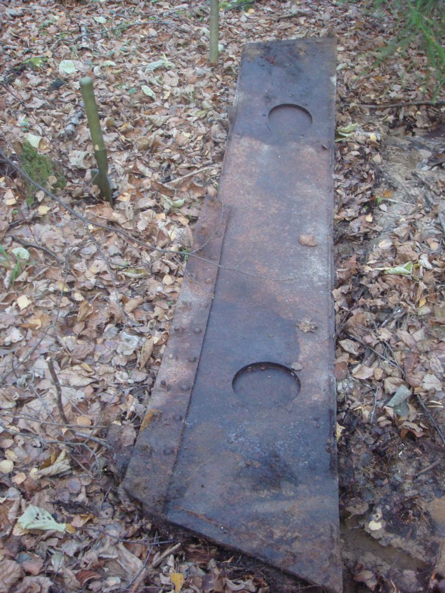

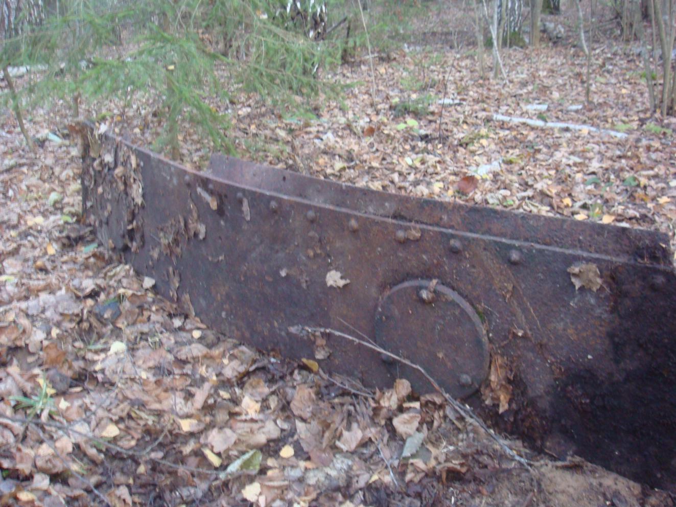

    Доброго времени суток камрады. Вот нашли такие части техники. Вопрос от чего это может быть.?Есть предположение что это части от легкого танка Т40.
    1, 2 Часть корпуса
    3, 4. Погон башни
    3. Часть колеса

    Лист с лючками на Т-40 вполне себе.

    Деталь на фото 4584 похожа на кронштейн поддерживающего ролика КВ. Надо бы масштаб.

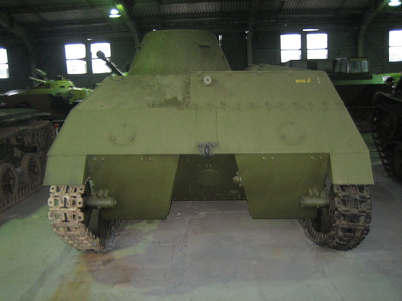

    Судя по фото1 из музея в Кубинке это действительно часть заднего борта от Т40

    Не от "поплавка" точно - не от ленивца, не от верхнего, не от ведущего.

    КВ-1 однозначно!
