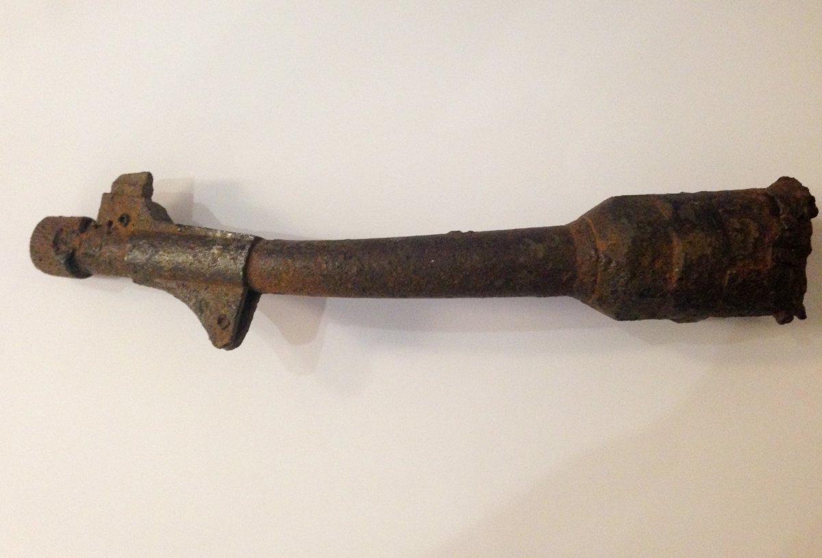

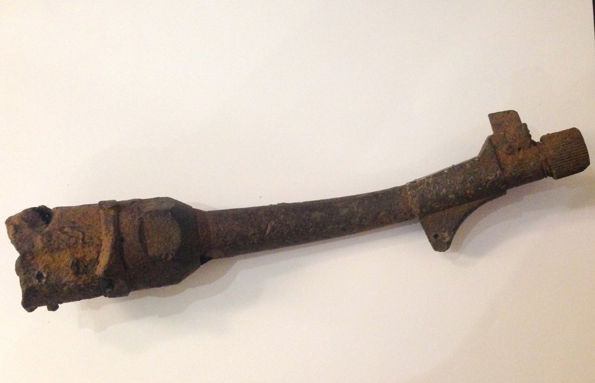

    Здравствуйте! Вот нашел ствол с немецкого автомата, состояние его конечно мягко говоря не очень, погнуло взрывом, посечен осколками. Хотел узнать чем его можно почистить от ржавчины , может клейма получиться рассмотреть, а то в таком состоянии ничего не видно. Спасибо!

    Труп, но некоторые запчасти в неплохим сохранения, ещё сгодятся. Почистить проще всего в растворе лимонной кислоты.

    Если не составит вам сложности можете написать пропорции, или чем больше кислоты тем лучше?))

    Тазик для воды, туда горячей воды залить и засыпать лимонной кислоты с расчетом 25 грамм на литр воды, хорошо перемешайте и поставьте в тёплое место. 2 раза в сутки доставайте, и чистите щёткой по металлу, промойте под краном и обратно, за двое суток будет чистый.

    лимонная кислота повыедает некрасивые раковинны, проверено,
    ствол можно выровнять, мушка и борода, в хорошем сохране, + гайка еще
    лучше продайте как есть

    Почитайте про чистку гидролизом.... Ничего сложного!

    я б вам сфотографировал бі маузера после лимонной кислоты...ее тут не надо применять...
    электролиз, либо механическая чистка,

    Кислотить если-то аккуратно и под постоянным присмотром! Можно докислотиться до состояния паутины! все родинки-каверны откроются сквозными дырами....

    я так понял лучше не использовать кислоту в таких делах?))

    Ствол ровняйте в тисках если их нет то в батарее, и потом кинте в уксус на сутки.

    Можно кислотить.... можно гидролизом.... можно все,-но с умом))) вот в батарее не рекомендую)))) будет потом-" как бык посцал.." простите:mad:
    Любой "левша-сантехник" выровняет Вам эту дудку на пятерочку!:beer:
    А на Вашем месте, продал бы з/ч комрадам..... Вам от одного куска МР даже в рамочке, удовольствия маловато.... а так-копейка в дом)))

    кислотить я так понимаю нужно не долго?

    Как "Недолго" определяется концентрацией кислоты.... временем и постоянным контролем изделия визуально, т.к. кислота может начать грызть не только ржавчину!!! гидролиз убирает только ржавчину и металл живой не тревожит!

    Малость снял ржавчину, появились цифры. Можно как-то по клеймам понять кто производитель автомата? Спасибо!
