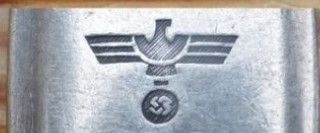

    Здравствуйте камрады. Вот на слете сегодня пригляделась такая ложечка, но уж больно сомнения мучают по поводу оригинальности. Металл очень мягкий, а следовательно набить клеймо вообще не вопрос, да и птица такая часто на фуфле проскакивала. Подскажите, может кто уже сталкивался с такими приборами? Извиняюсь за качество фото, фоткал на телефон(

    Приветствую! Считаю "курочку"(ранняя креветка люфтовая) шлёпнули для утяжеления цены при продаже. Ложка гражданская копанная, бросилось в глаза разница глубины каверн рядом с клеймом и остальной поверхности предмета. Дайте фото передней поверхности ложки. Посмотреть возможные следы от удара.

    Та к сожалению фоток больше нет. То на слете я вышел из зала и сфоткал при дневном свете как смог на телефон. А продавец сам не киевский, так что пересечься не получится. Ладно, на след. слёт возьму фотик и сфотаю если он будет.

    клеймо полная лажа - даже не ударное а нанесли травлением - оттого и корявое :smile_11:

    Вопрос, что просили за ложку? Если вопрос мой корректен. Может цена была соответствующая...

    для такого рукоблудия - потолок 100 грн

    Просили 550 грн. У продавца рядом было еще штук 10 предметов и все оригинал. Да и сам он предлагал выставить на обсуждение итд итп, то есть не скрывался и не морозился. Я его вроде вижу часто на слете, думаю кидать ему ни к чему, но тут другое, он может и сам не знать, что ему фуфло дали впарить. Честно сказать у меня на счет столовых приборов никогда особых затруднений в определении оригинальности не было...а тут прямо затык(( Ладно на следующем слете сделаю фото цифровиком, если ее еще не напарят
    ПЫСЫ: Все таки больше склонен, что оригинал...

    А с геометрией все в порядке было?:oops: ... посмотрите на клеймо еще раз, а в часности на свастику - и вспомните как должны выглядеть параллельные и перпендикулярные линии :rolleyes:

    Нуу...такое, там мягкий металл. Могло немного повести. У меня если порыться, то наверно тоже можно таких найти много свастик.

    поделюсь личным опытом - была у меня такая же ложечка, только оригинал, куру кто то аккуратно затер - остались только намеки на ее былое присутствие ... и вот как то решил я восстановить справедливость - нашел здесь на форуме человека, который восстанавливает клейма ... восстановил ... травлением ... от вашго клейма мало чем отличалась:D ... да никогда так клеймо от штампа не будет выглядеть какой бы мягкий металл не был:beer:

    Чайная ложка. Веллнер. Оригинал 100 процентов. Поверьте. На чайных такое часто, там ведь паучек то маленький, всего то пару мм, четкость не та

    и еще один мааааленький ньюанс - вся ложка покрыта мелкой сыпью, а в месте где находится курочка - ни одной точечки ... и ареол вокруг курочки, будто кто то специально вычистил это место перед нанесением клейма:rolleyes:

    Чувак утверждал, что все его приборы копанные) ну хотя трудно себе представить копанную вилку из набора без налета ржавчины, хоть она и нержавейка. Вобщем все непонятно. Нада больше фото. То он мне так, дал ее на улице сфоткать, пока я ему залог оставил.

    Клеймо не нравится совершенно,я бы не связывался...Даже если ЭТО вдруг окажется оригиналом,в чем я сильно сомневаюсь,то потом,в случае если вы надумаете ее продать,проблем будет целая куча!

    Представленные на фото клейма оригинальными не являются.
