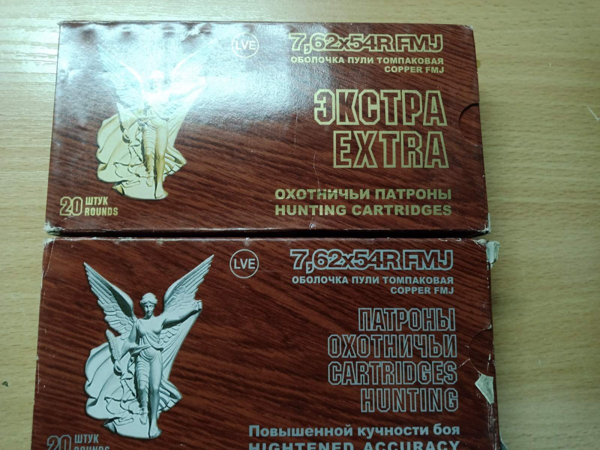

    Могут, ничего криминального в них нет, если не считать того что я например никогда из в магазине не видел.

    Это раритет в магазинах их не было и уже не будет.Возможно попадется Новосибирская Экстра или улучшенной кучности боя.

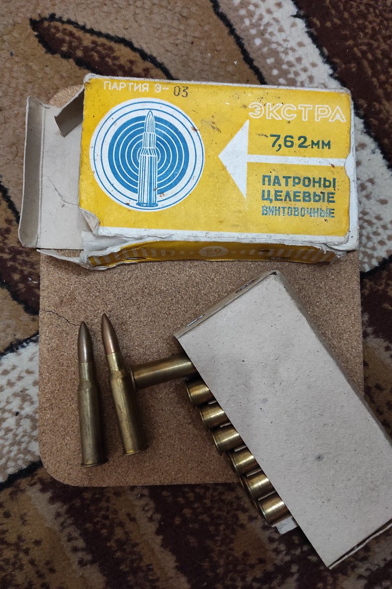

    цих може ще десь і знайти... але вони реально під подачу по 1 в болтовик (Рекорд, МЦ), в магазинах СГД їх часто косить і буває випадає куля, тому стріляти ними з СГД - це ще те задоволення. Ці набої суто для спортивного болта без магазину, там крімпа майже нема - руками розбирається набій без проблем.
    Це інші набої - тут куля Лапуа 13,0г, а в Цільовці совковий томпак/біметал 11,8г.
