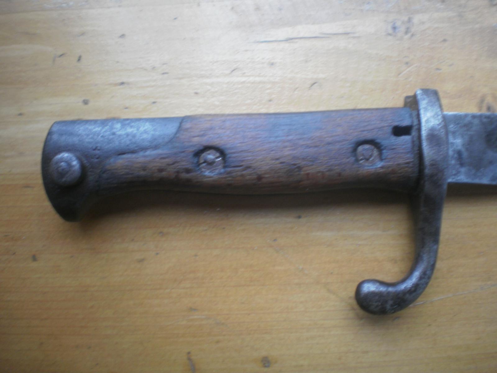

    Понятно , речь идет об обыкновенном радиаторе !

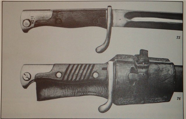

    Влт,посмотрите,1915 год.,с такими же щёчками.

    и что такое РАДИАТОР
  7. Andru Cho
    Andru Cho Stabsgefreiter
    337
    qwerty

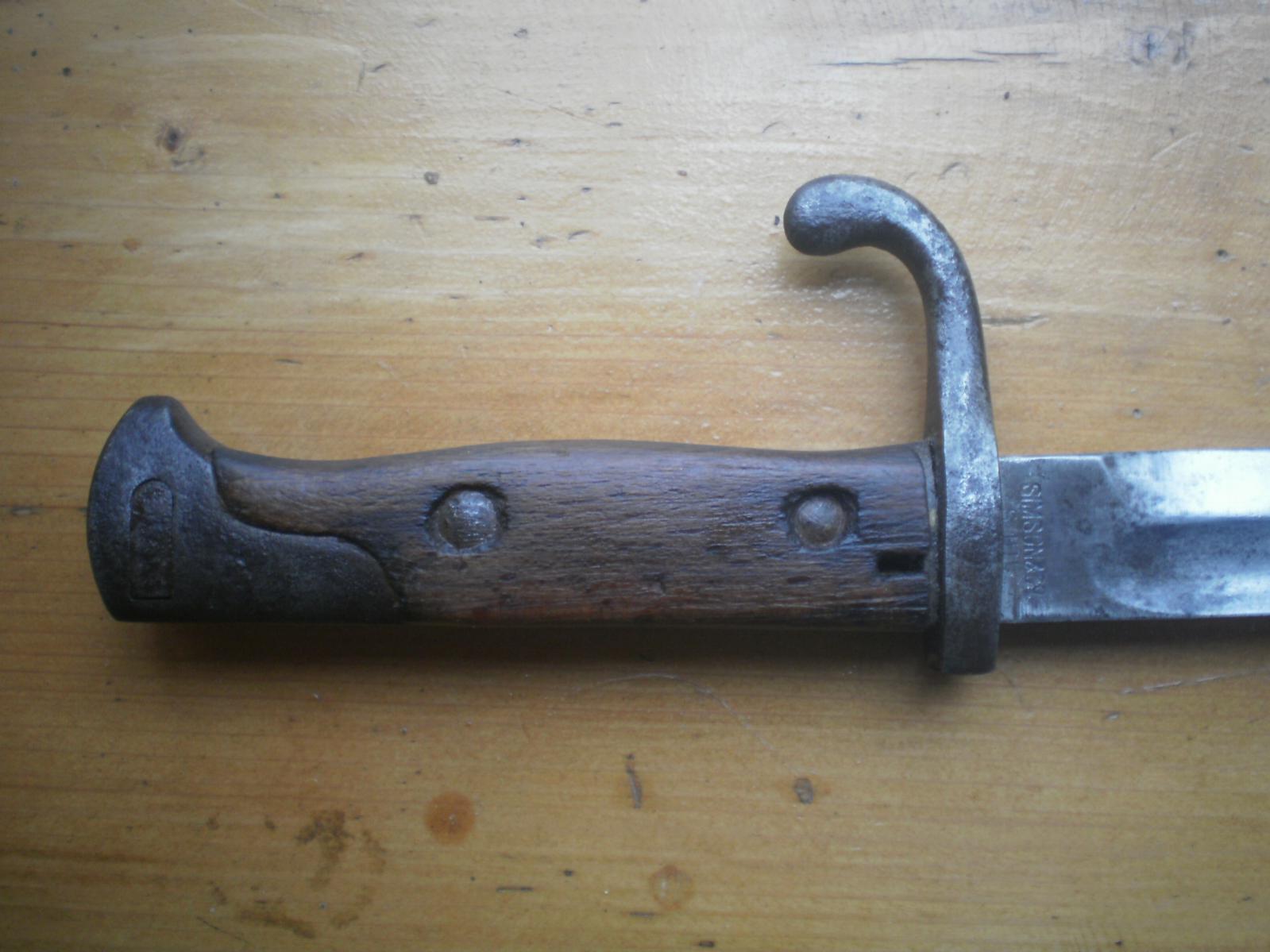

    На "поляке", в верхней части рукояти (рядом-под кнопкой фиксатора), должно находиться клеймо польской приёмки WZ88,WZ98 или WZ98/05.
    При наличии данного признака, на обсуждаемом предмете, можно утверждать о "польском" происхождении оного..

    Защитная пластина на спинке рукояти, в Маа:smile_12:аскве не знают, что такое тремпель, чему удивляться

    Вот и дошли до консенсуса ! :smile_12: Спасибо камераду , прсвятил , а я , честно , не обратил внимание на эту чекуху . Возле кнопки стоит чекуха WZ 88 .Значит " ноги " у этого бутчера ростут из Польши ! Респект камераду :smile_12:

    Хочу добавить про защитную пластину - предохраняет деревянные щечки рукоятки штыка от обгорания при выстреле.

    То есть выполняет роль банального " радиатора " , что и тревовалось доказать .

    При переделке "немца" в "поляка":
    - защитная пластина удалялась,
    - ставились новые (без насечки) или оставляли старые накладки,
    - ножны перекрашивались в цвет хаки,
    - использовался собственный (WZ 31), оригинальный подвес.
    Поздравляю! Интересный и не частый предмет :smile_12:

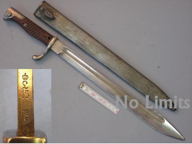

    У меня есть по теме.
    1."ШН баварских подразделений клеймились на гарде."Это неверно, посколько по месту клеймения нельзя определить принадлежность штыка к той или иной земле- они все клеймились на гарде и устье ножен. ( только по клейму короля на обухе или самому клейму. Например "В.4.P.1.126"-Королевский Баварский 4-й саперный бат.,1-я рота,оружие№126)
    2."По поводу "рожек" (оттопыренные края полукольца под дуло винтовки), то далеко не для всех ранних бутчеров это характерно."
    Это характерно для всех ранних бучеров.
    3 "Старый и новый образцы бутчера"
    Формально это два новых образца.
    Инструккции по установке защитных пластин на штыки старого типа были выпущены 3 сентября 1915 года. В них подробно расписывалось как должны быть подогнаны защитные пластины, как спиливать щечки с внутренней стороны(0,6 мм), как спиливать "рожки/уши" и как скруглять кромки. Почти в это же время был налажен выпуск штыков нового образца( уже с пластинами и укорочеными "ушами").
    Верхний вариант так называемый "переходной нового типа"-спилены "уши" и нет пластины, так же как и "переходной старого типа"- присутствуют "уши" и защитная пластина.

    Прошу прощения, но в Вашем сообщении есть неточность! Никто в Польше не снимал защитных пластин с рукояток и тем более не менял качественные ореховые щечки рукоятки на буковые посредственного качества! Просто после войны полякам досталось большое количество трофейных штыков, многие из которых имели фронтовые повреждения. Кроме того с анексией части территории Германии, "пшекам" досталось несколько подшефных фирм оружейных заводов (в Перемышли и Данцинге), на которых были огромные заделы клинков даных штыков, которые поляки довели до конца, доукомплектовав уже деталями своего производства! На таких штыках(навершие рукоятки, возле кнопки) ставились дополнительные клема WZ98, WZ98|05(дробь горизонтальная) или WZ98/05. Поэтому очень часто встречаются "гибридные" штыки - с немецкими клеймами на клинках и польскими щечками и маркировкой! Ножны в польской армии были по штату ЧЕРНОГО цвета! Лишь с началом войны поступил приказ окрашивать их в цвет хакки! Под Львовом очень в больших количествах попадаються штыки с ножнами черного цвета, поверх которых со следами кисти нанесена густая зеленая краска!

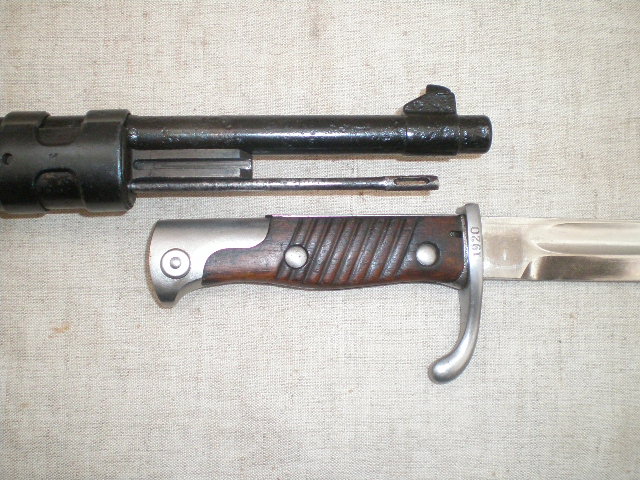

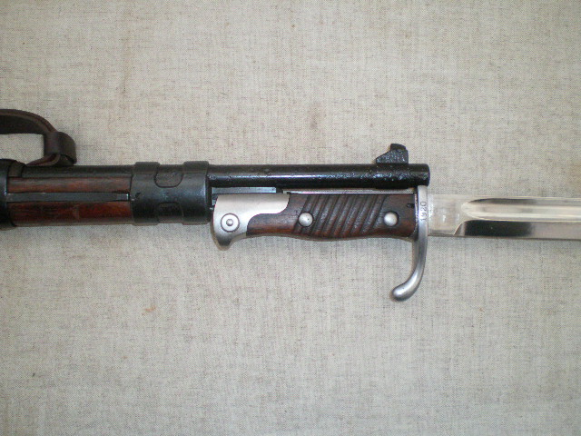

    Очень просто! Сравните длину паза крепления на английском штыке и на немецком и все станет на свои места. На немецких винтовках шомпол заходит в рукоятку штыка на всю ее длину в отличии от винтовок других стран. На эрзац-штыках крепление нисколько не изменилось, как Вы знаете, а значит попавшей туда воде некуда будет деваться если не будет дренажа-следствие кородирование уже металлической рукоятки, что потом не дозволит примкнуть штык к винтовке, просто заклинит шомпол в канале ручки штыка.
  23. E.Sibert
    E.Sibert General-leutnant
    14.091
    Львов
    Как раз для примера с "Маузером" визуально видно до каких пор заходит шомпол в рукоятку штыка в примкнутом положениии! Жаль, что пока не "нажил" винтовку "Ли Энфилда" для сравнения!:)
