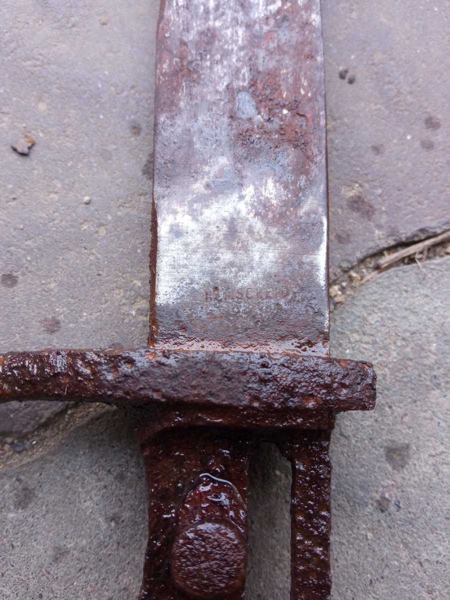

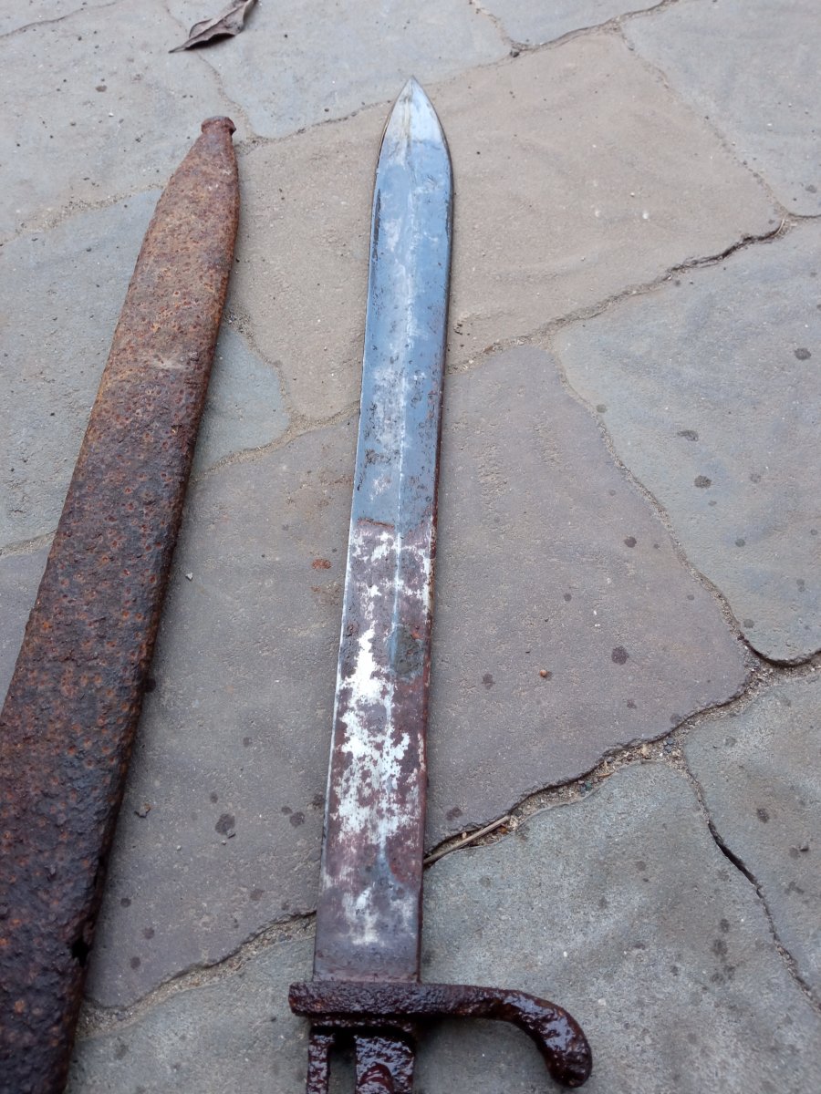

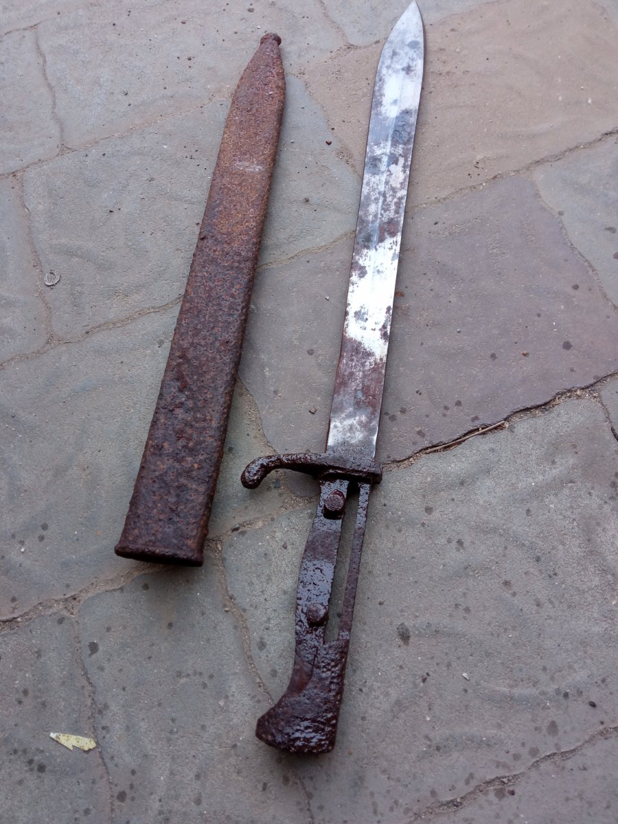

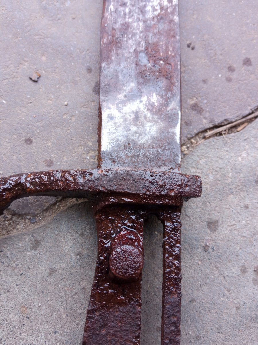

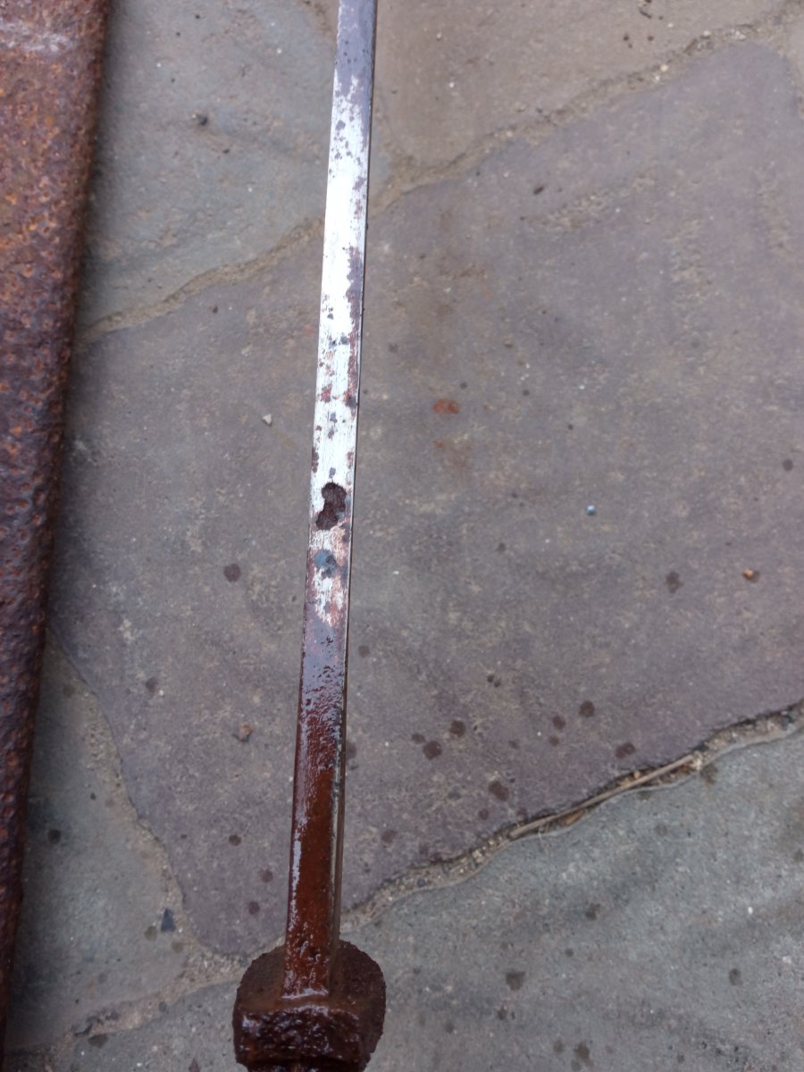

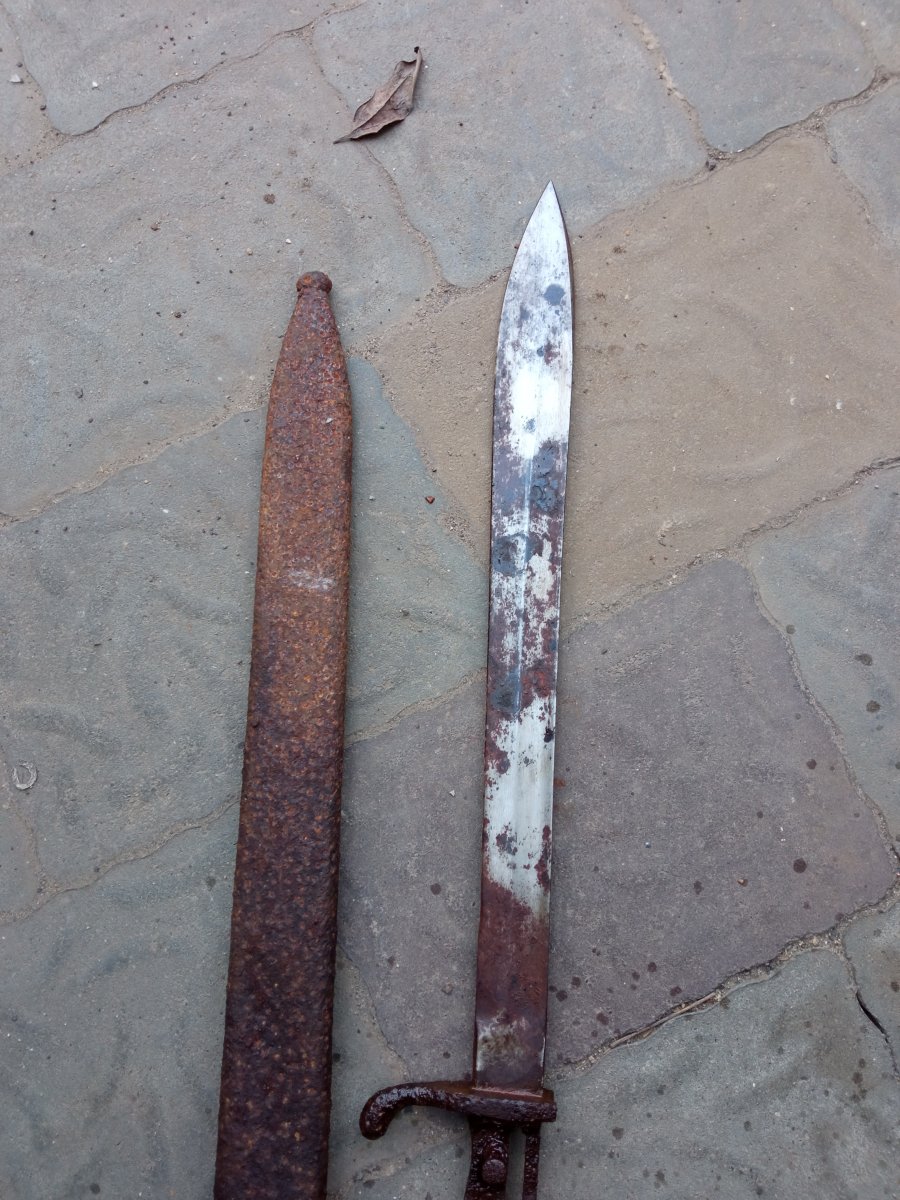

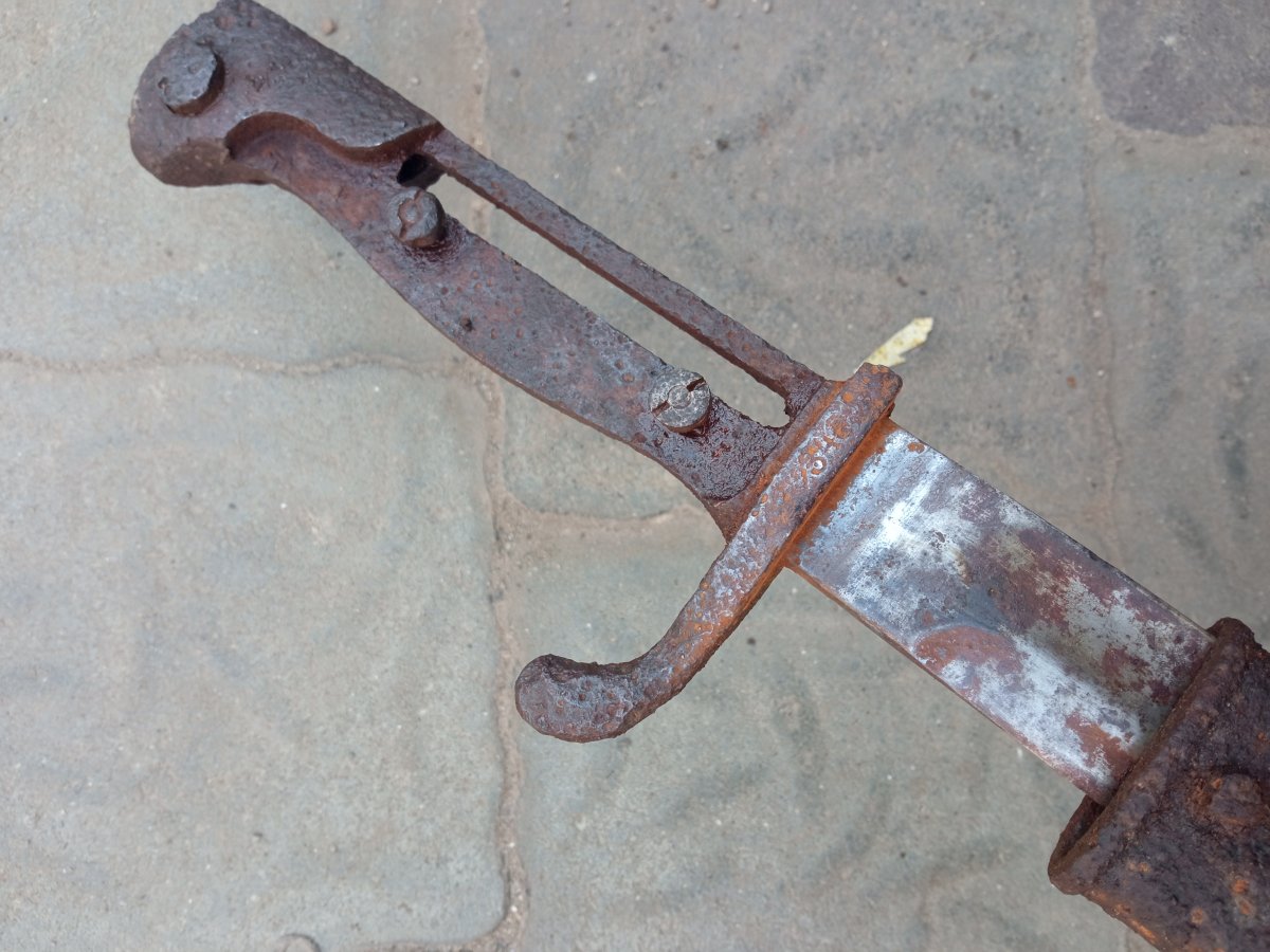

    Вітаю.
    Трапився бутчер.
    Був в ножнах.
    Живенький стан.
    Підкажіть по виробнику.

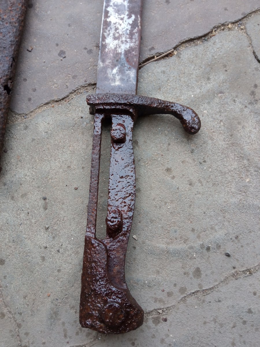

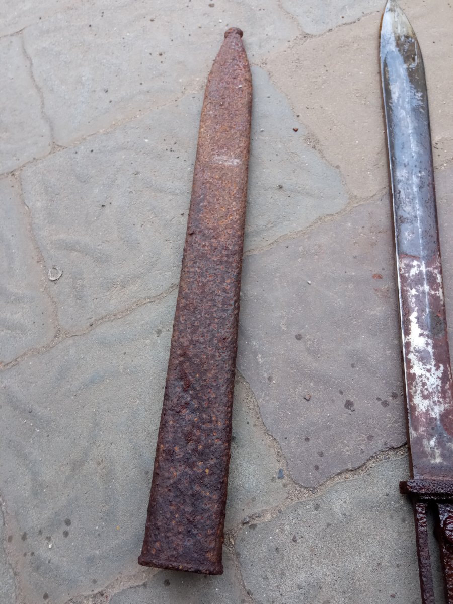

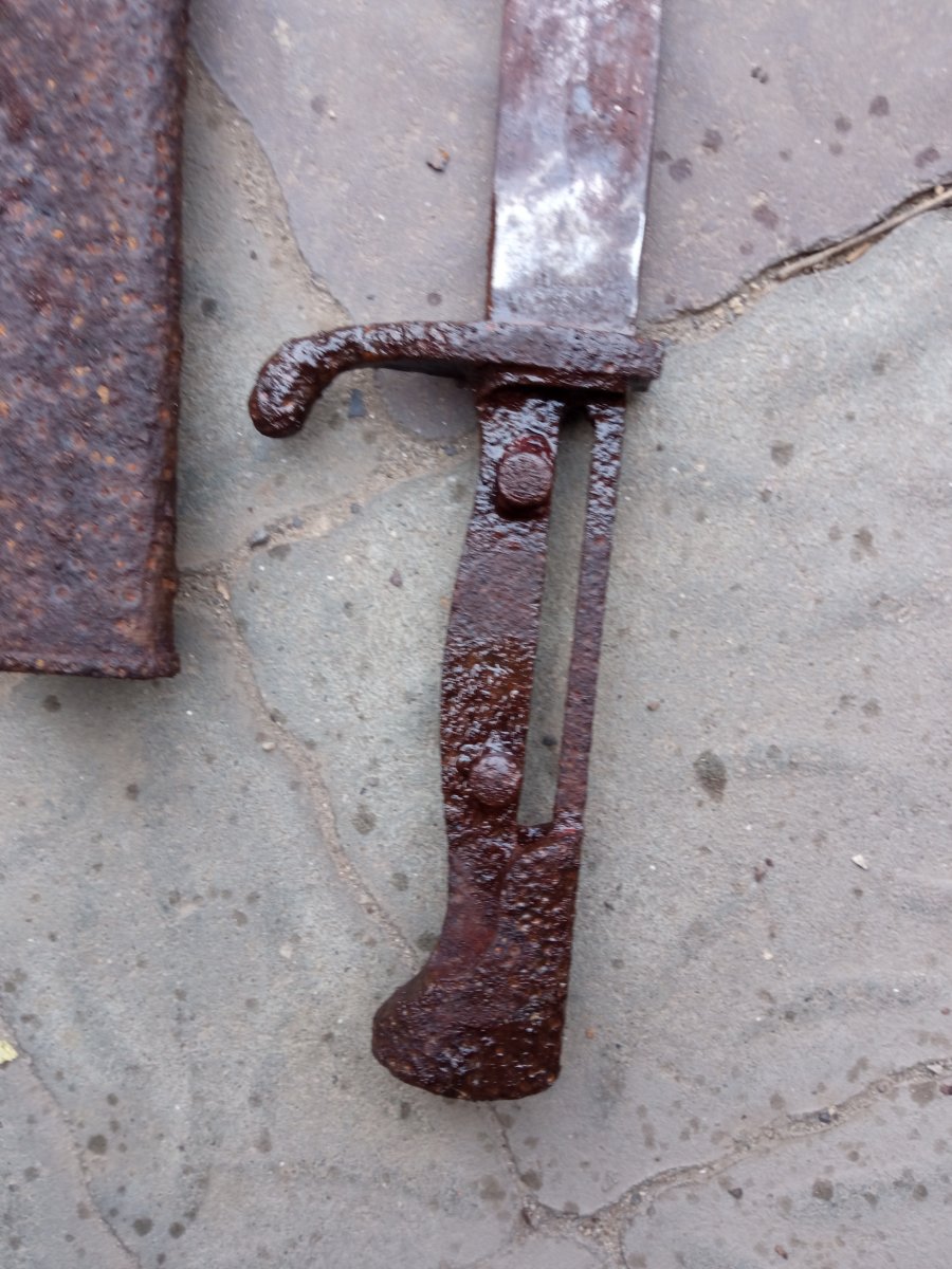

  3. liman
    liman Oberleutnant
    223
    35
    440
    6.829
    Рівне - сіті

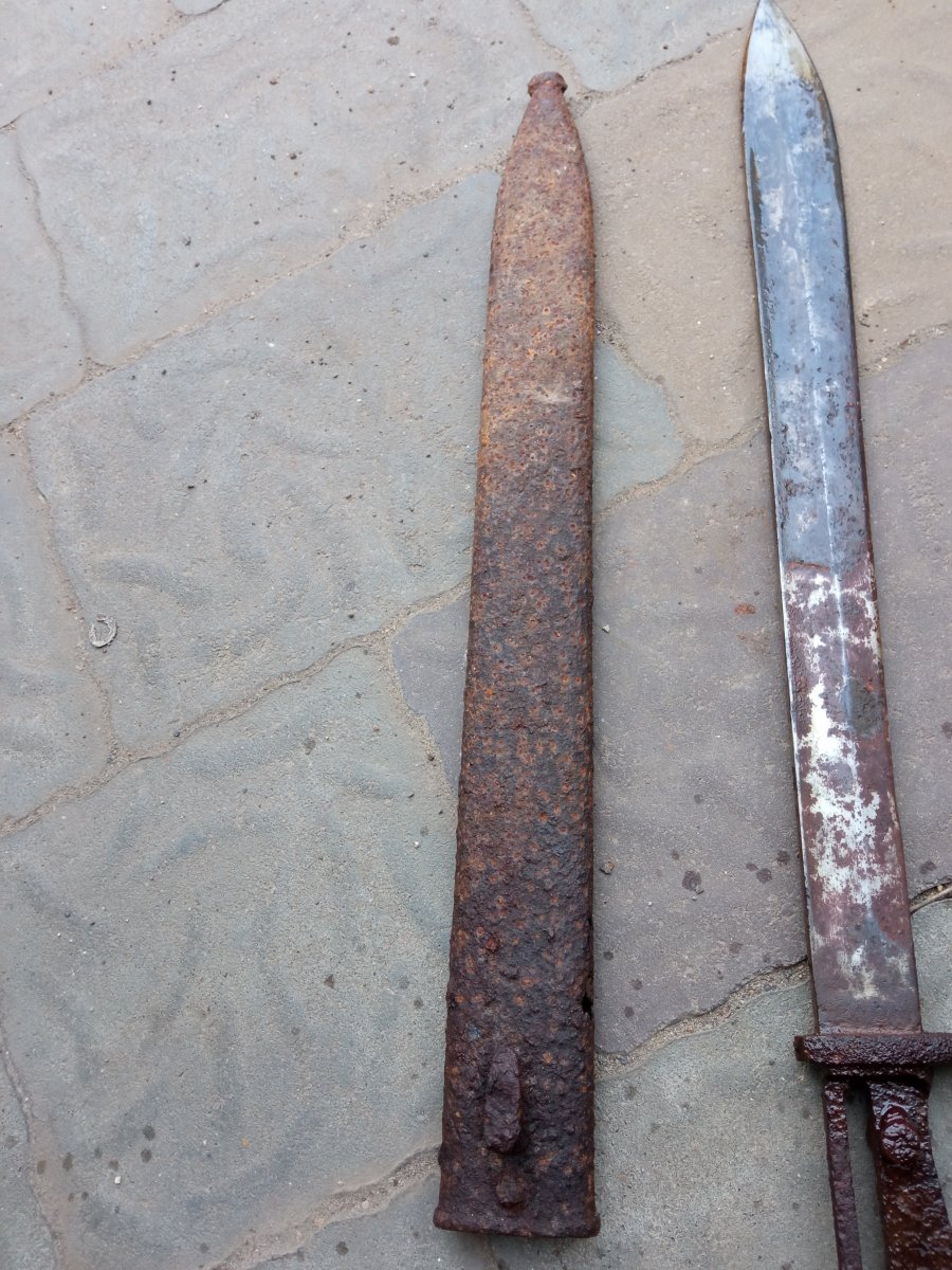

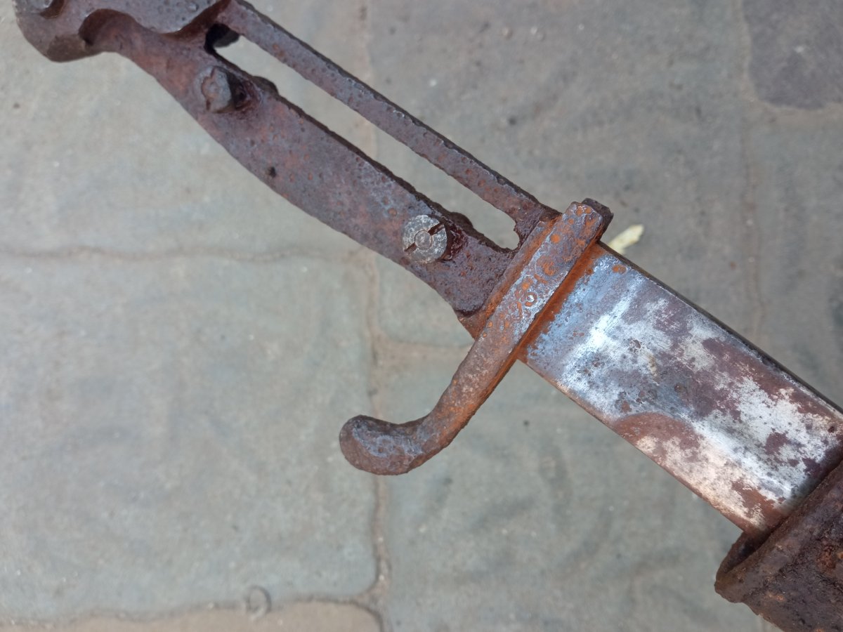

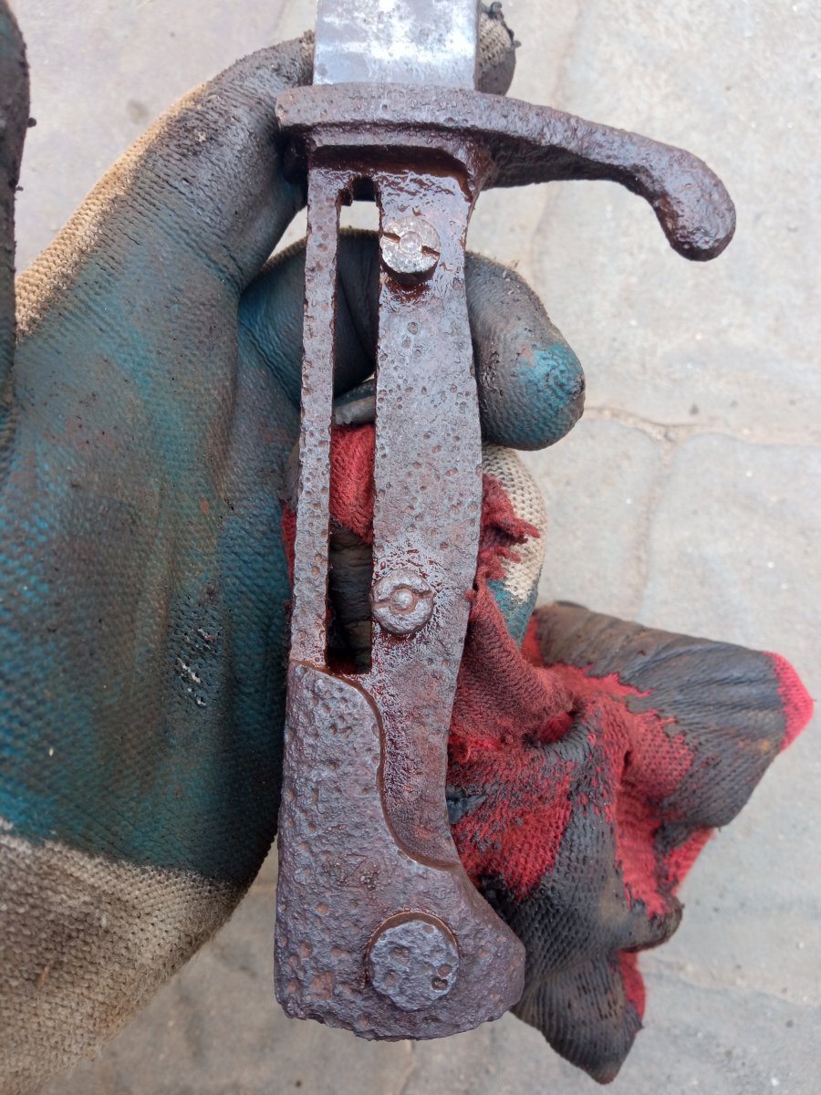

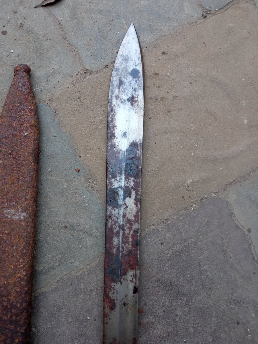

    Ще пару фото
  4. thebig
    thebig Moderator
    6.371
    Deutschland, Köln

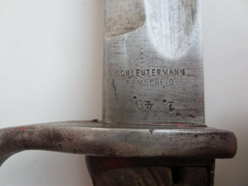

    На мою думку це може бути слово Remscheid. Якщо це так, то виробник міг би бути Stahlblume Remscheid. Але це тільки моє припущення.

    Але могло бути і таке клеймо...

    Дякую. Спробую дочистити

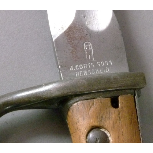

  7. Kollekzioner
    Kollekzioner Major
    4.592
    где-то в центре Европы
    Малоймовірно, але був ще один виробник з Ремшайду.
    J. CORTS SOHN
    REMSCHEID

  8. Kollekzioner
    Kollekzioner Major
    4.592
    Обережно ось тут.

    Авжеж. Бо саме Фердінанд Шлейтерманн і був власником Stahlblume.:smile_12:

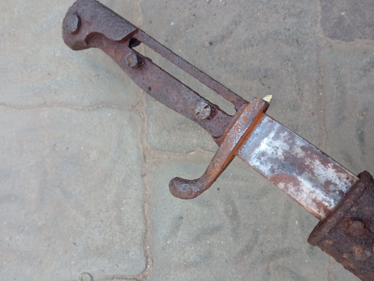

  10. liman
    liman Oberleutnant
    223
    35
    440
    6.829
    Рівне - сіті

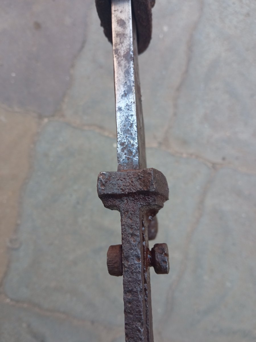

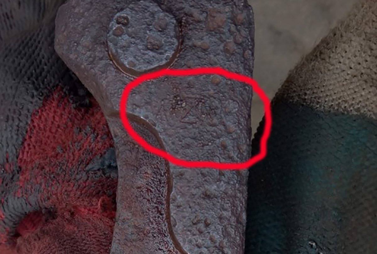

    Фото

    Не знаю, был ли в городе свой арсенал...Возможно штык принадлежал например полиции или ещё какой-то муниципальной службе..Тогда просто могло стоять название города...Не утверждаю, просто не вижу остатков клейма ..

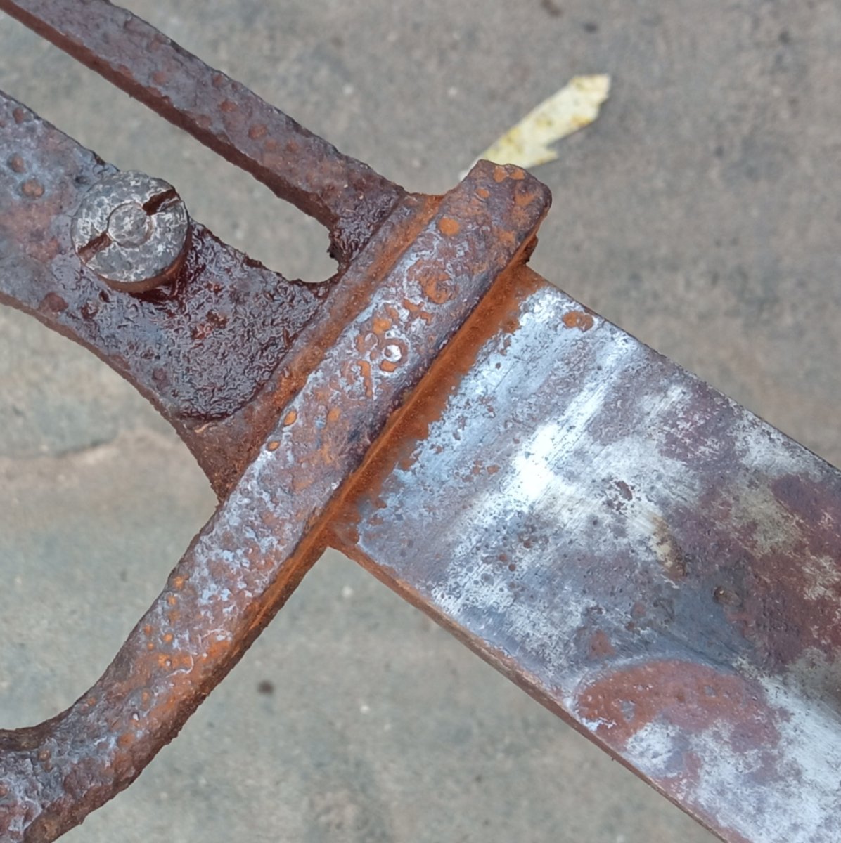

  12. Andru Cho
    Andru Cho Stabsgefreiter
    337
    Мир!Дружба!Жвачка!

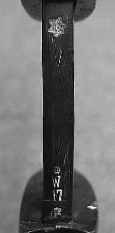

    На обухе клинка какая приёмка? Цифры, буквы или иные символы..
    Koloben та liman подобається це.

    ще не бачив, не чистив
  14. Andru Cho
    337
    Мир!Дружба!Жвачка!
    Если после чистки на обухе проявится W17 под короной и/или клеймо в виде цветка, то производитель - SCHLEUTERMANN.
    W15 или W16 (под короной) - J.CORTS SOHN.
    Как-то так..

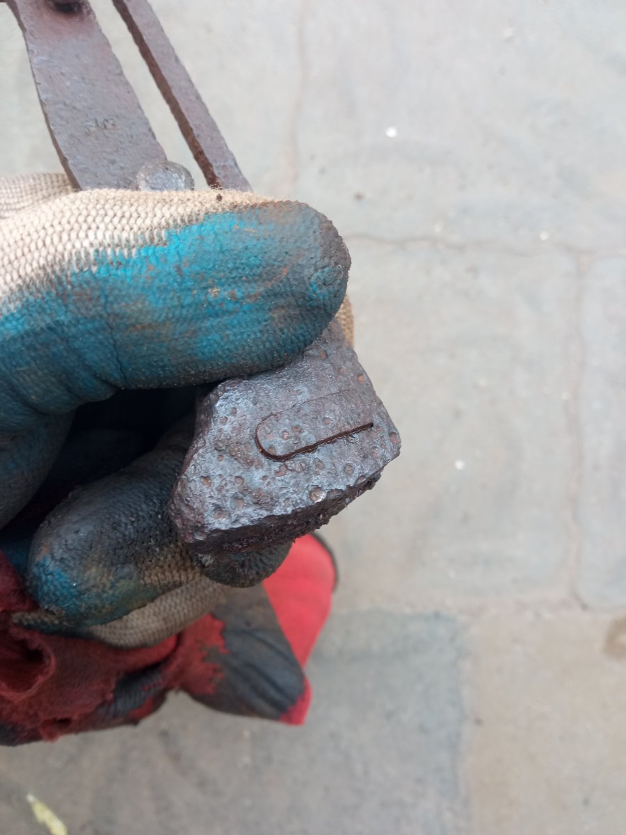

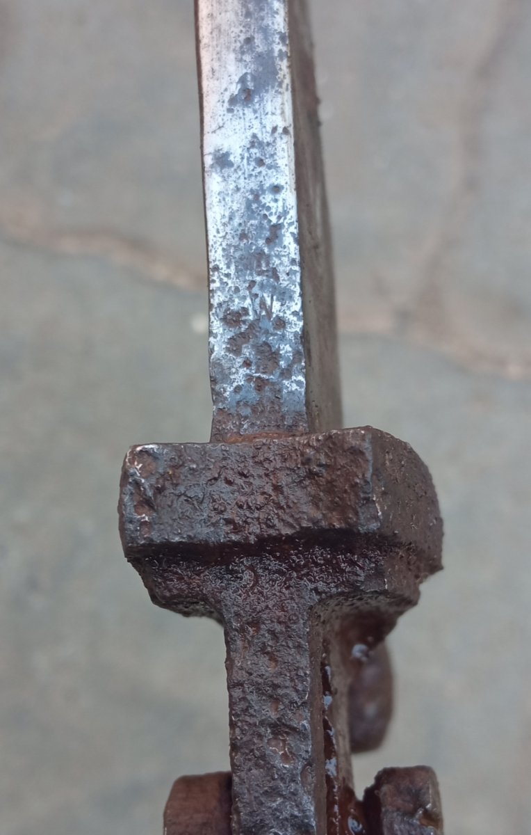

    Найшов ще клейма.
    Кнопка працює. Гарні болтики.
    Клейма на фото

    У поляків послужив.

    Понюхав пороху ) знач
  18. Andru Cho
    337
    Мир!Дружба!Жвачка!
    Да, поляк. :smile_12:
    Видимо они и шлифанули родные клейма (производитель, приёмка) при ремонте..

    Soglasen na golovke realno Wz?? i nomer typicen dlja Poljakev, nakladki gladkije byli realno.

    Я там тільки W бачу і не бачу z.
  22. Мигел
    Мигел Oberleutnant
    2.354
    Чудово видно WZ 98

    Думав на обусі саме.
    Тоді це дісно Цікавий екземплярчик )
