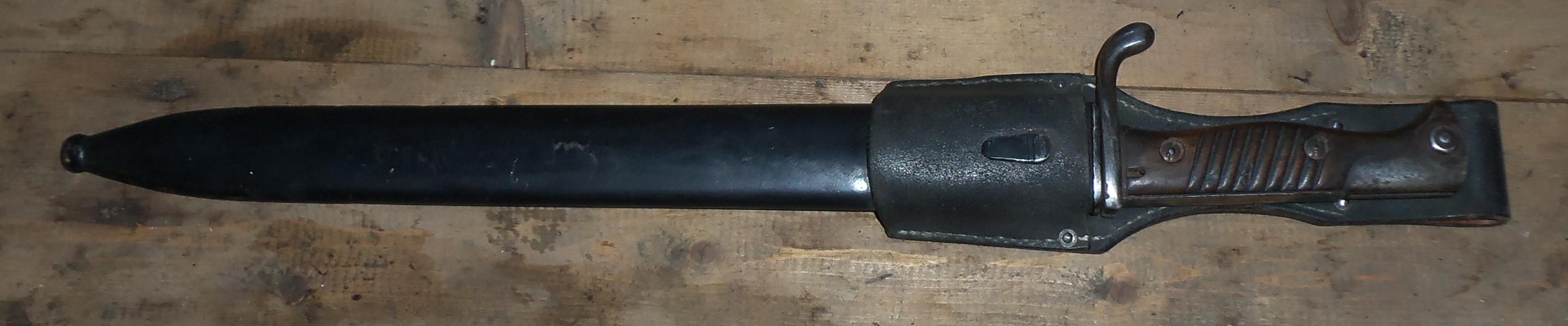

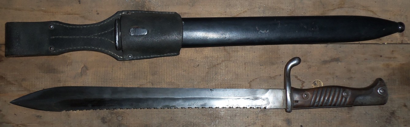

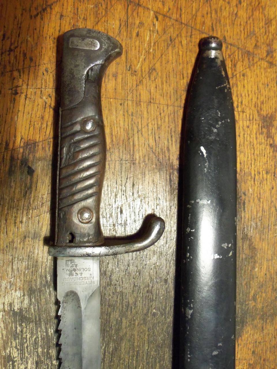

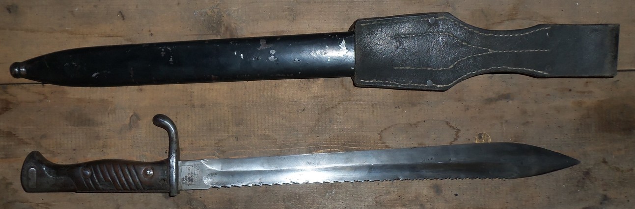

    Камрады,подскажите по ножу,что можно сказать по фото?

  3. Povar Okkultist
    Povar Okkultist Leutnant
    1.599
    Ukraine
    Оригинальный уставший сапер. Ножны перекрашены. Жаба - новодел.
  4. Зинзиля
    Зинзиля Oberfeldwebel
    1.681
    Киев Украина

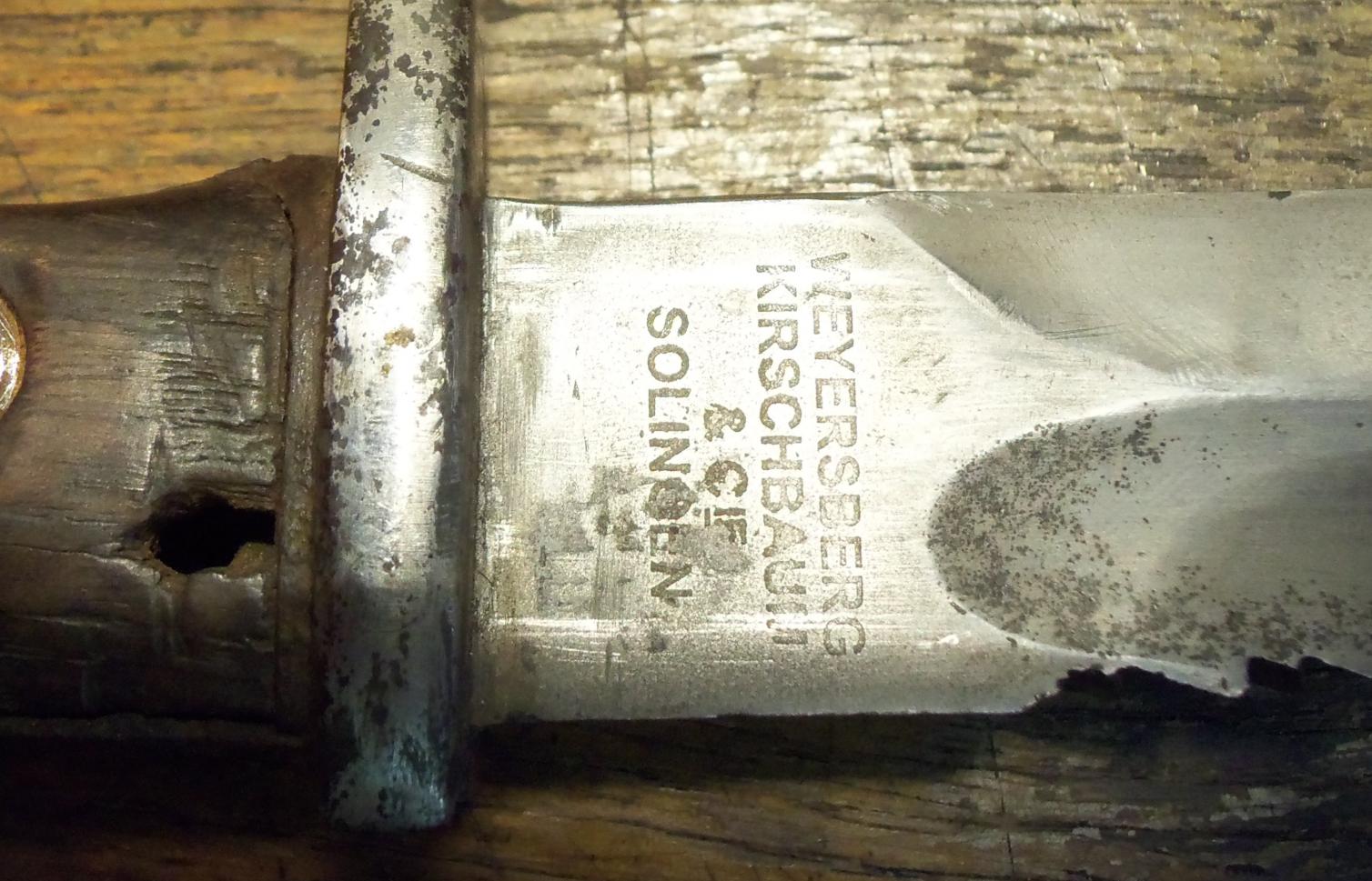

    Где бы глянуть такой штык с такой чекухой?

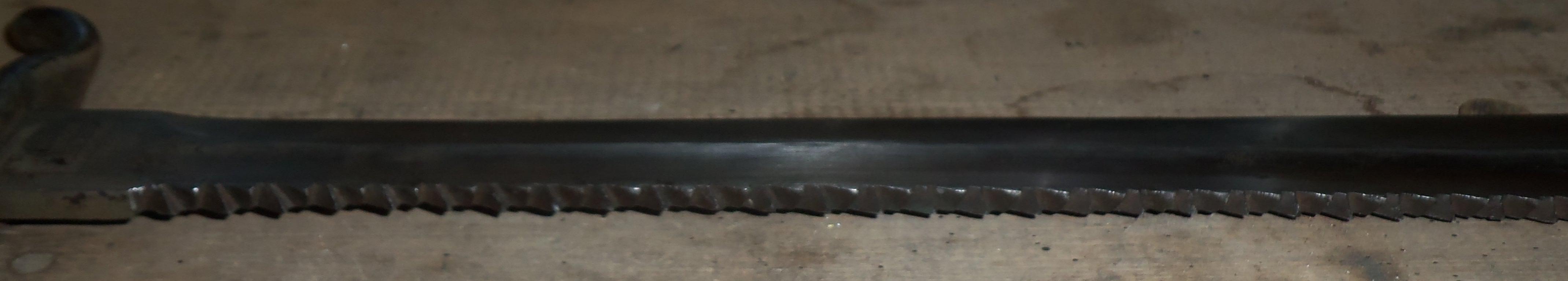

    Покажите обух клинка с пилой.. Не нравится направление заточки..

    ...пожалуйста:beer:

    Пилу точили, тем самым изменили направление заточки..
    Какой год стоит на обухе?

    Год выпуска - на обухе. Нам от сюда не видно !!! :confused:
    Но, по моему, он там затернтый. ИМХО
    Одно можно сказать с уверенностью - после 1915г.

    ...С апреля 1917 года производство сапёрных штыков образца 1898/1905 года было прекращено и штыки начали передаваться из фронтовых пехотных частей в учебные части, гарнизоны и окупационные войска. Сапёрные штыки остались только на вооружении сапёров и тыловых связистов. В начале января 1918 года вышли приказы Баварского и Прусского военных министерств об удалении пил с обухов клинков во всех фронтовых частях, в приказе подчеркивалось, что от этого штык не утратит своих боевых качеств...

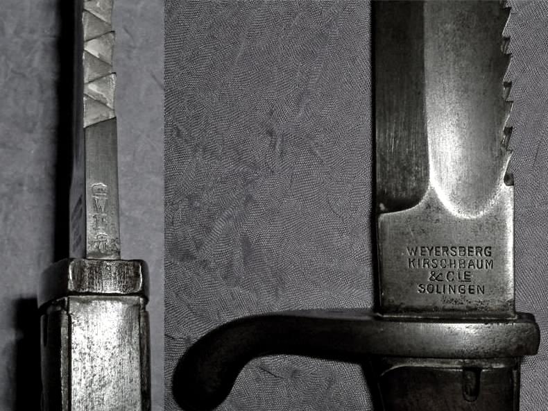

    .. по-Картеру, 98/05 nA S от данного производителя, идёт с одной датировкой - W16.

    1) Слишком "зализан", по цене не скажу,
    2) По редкости писал выше, только выпуск 1916г.,
    3) Оригинал со следами сельской жизни..

    Да, кстати, вопрос камрада Зинзиля по поводу клейма остался без ответа. Было бы очень интересно узнать, существовало ли такое клеймо?

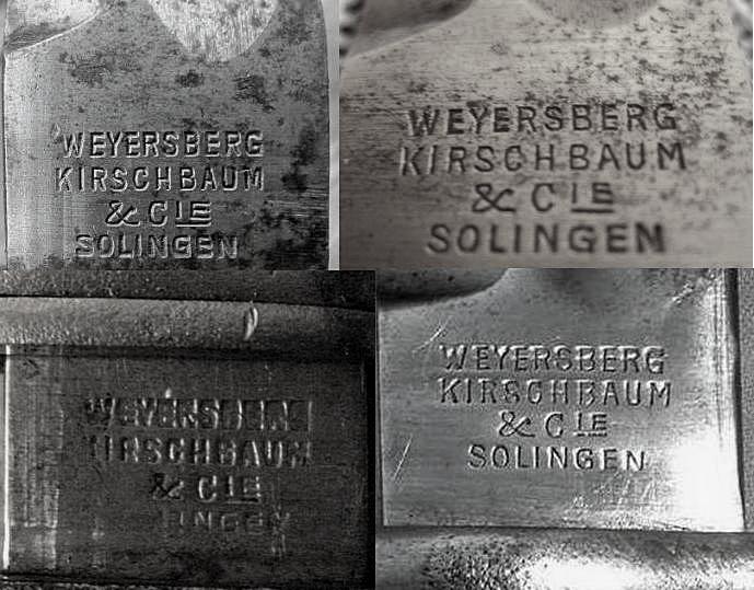

    Чем не нравится клеймо?!
    После WWII, подделывалось другое..
  21. Andru Cho
    Andru Cho Stabsgefreiter
    337
    qwerty
    Подборка, разной степени сохранности клейма и, самый близкий (Брат?!) вариант к обсуждаемому..
    Покажите - чётко, клеймо на голове рукояти..
  22. Зинзиля
    1.681
    Киев Украина
    Походу, клейма, которые Вы показали - битые. А в теме ниже - травлёное(мне так показалось). И на обухе чисто. По крайней мере, я ничего по фото не увидел.
    Но, штык старый, оригинальный.

    Зализано.. Приглядитесь, на сколько клин "замылен"..

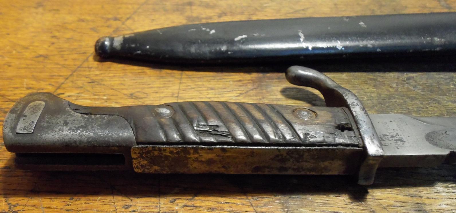

  24. interbud
    interbud Stabsgefreiter
    465

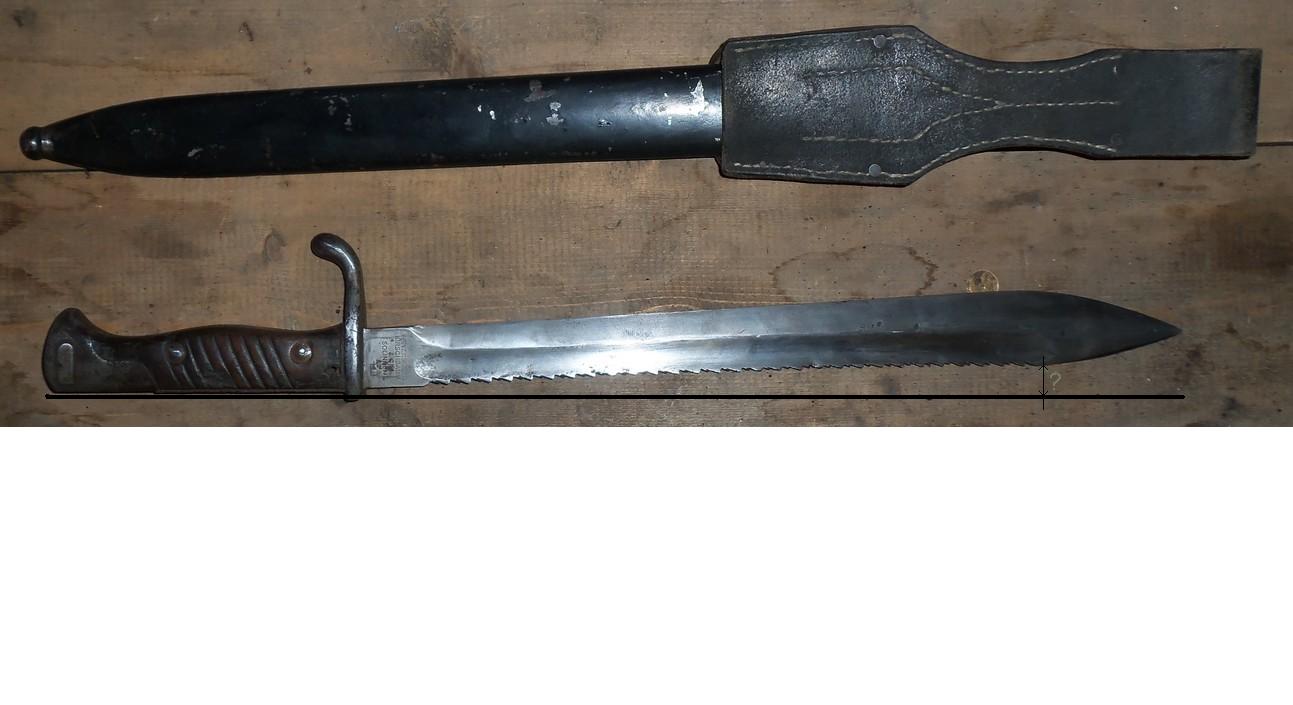

    Свои 1700-1900 грн. стоить может и в таком состоянии.С пилой все же не частый гость.Клеймо у меня вызывает сомнения, в отличии от самого штыка.
    Не нравится геометрия расположения клинка относительно рукоти.См. фото.

    Мне тоже видится травленное клеймо и кроме того обратите внимание на знак "&" в клейме у ТС
  26. GSVG
    GSVG Gefreiter
    40
    ЕвроСоюз
    Травленка, увы...
