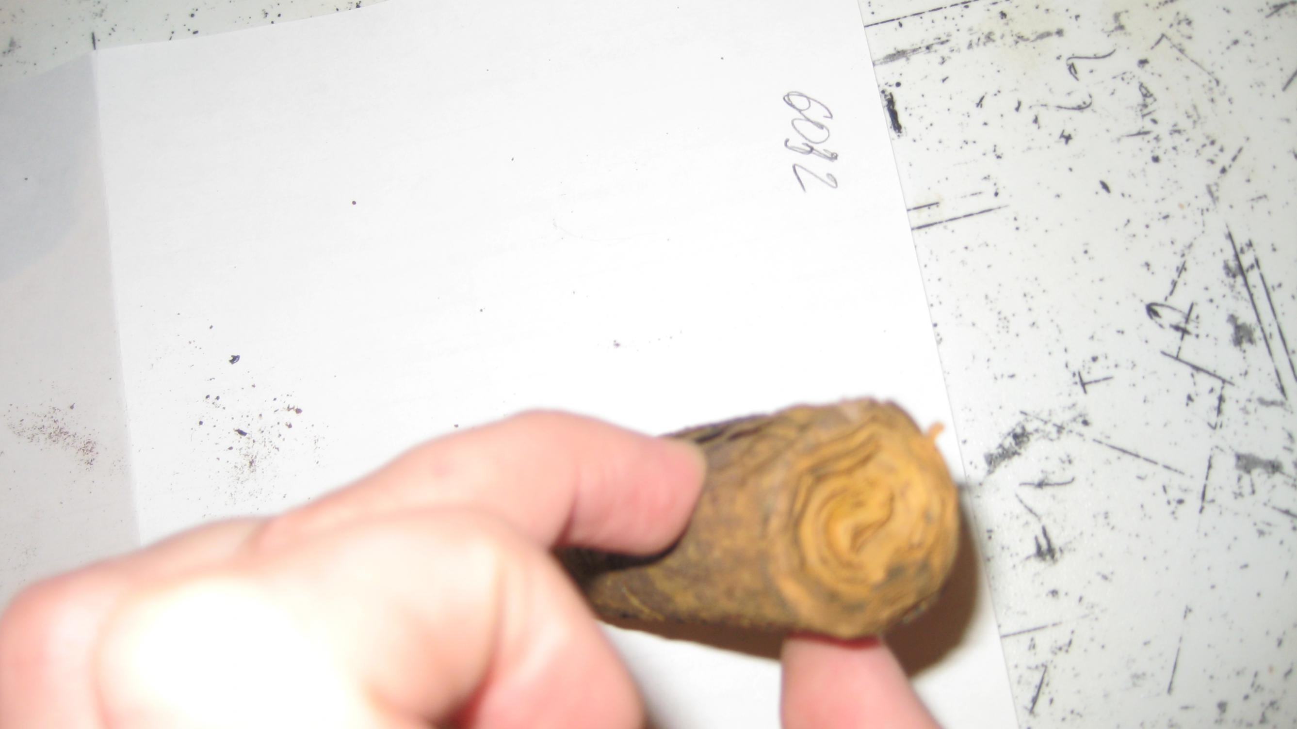

    Добрый вечер камрады... Помогите по бумаге. Нашел агитку немецкую 30мм, сохран в хлам. Я ее распилил вдоль и извлек на свет такой вот сверток листовок. Думаю что в ыентре остались хорошие листовочки. Но вот как рвскрутить? может в воде размочить? Как Вы думаете?

  4. 4ernozem
    4ernozem Stabsgefreiter
    259
    поля да степи
    Спасибо большое за урок... попробую. Возьму кипяченую воду, в аптеке глицерин, сделаю 15% раствор... Замочу и попробую раскрутить... Процесс размокания нужно держать под контролем... Понял что нужно перед извлеканием из воды, листовки извлекать между чистых листов(возьму простую А4 и разрежу на двое)... Для просушки использовать пресс (положить между книг).
