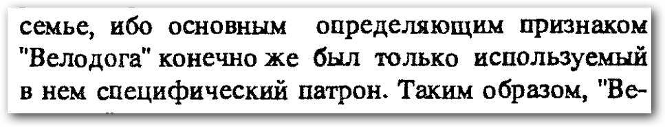

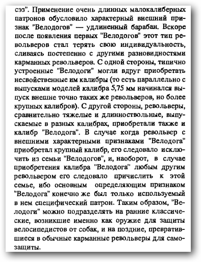

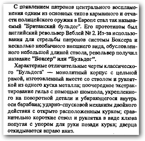

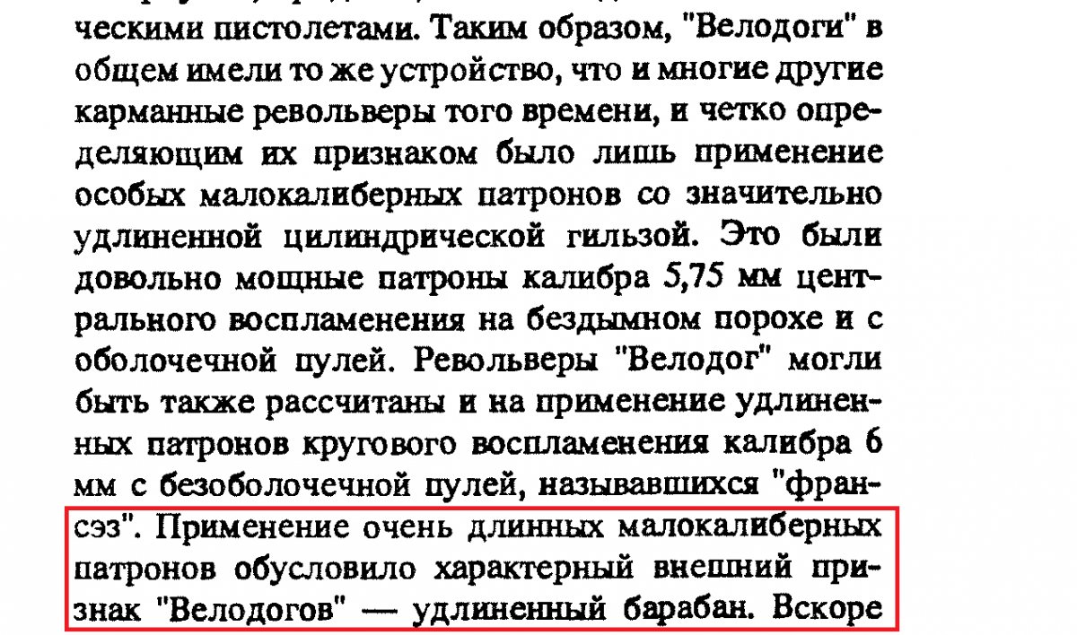

    Камрады, тема не раз обсуждалась.
    У Т.С. подражание бульдогу. Классический Буль приведен в посте #8
    Велодоги вот. Сравните.
    Останнє редагування: 3 жов 2018
