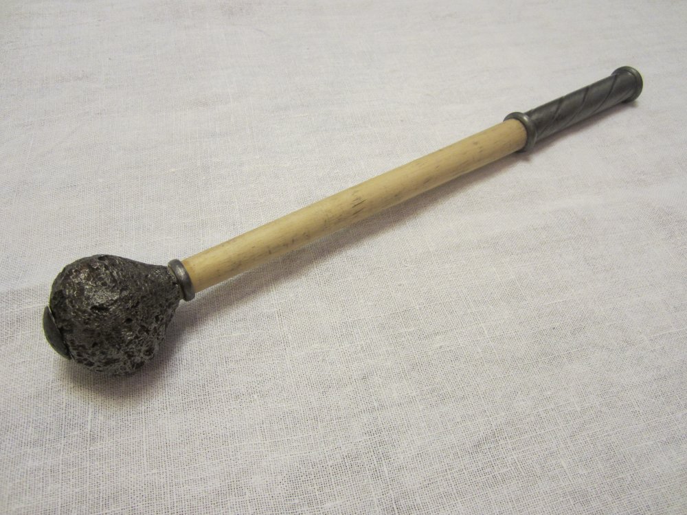

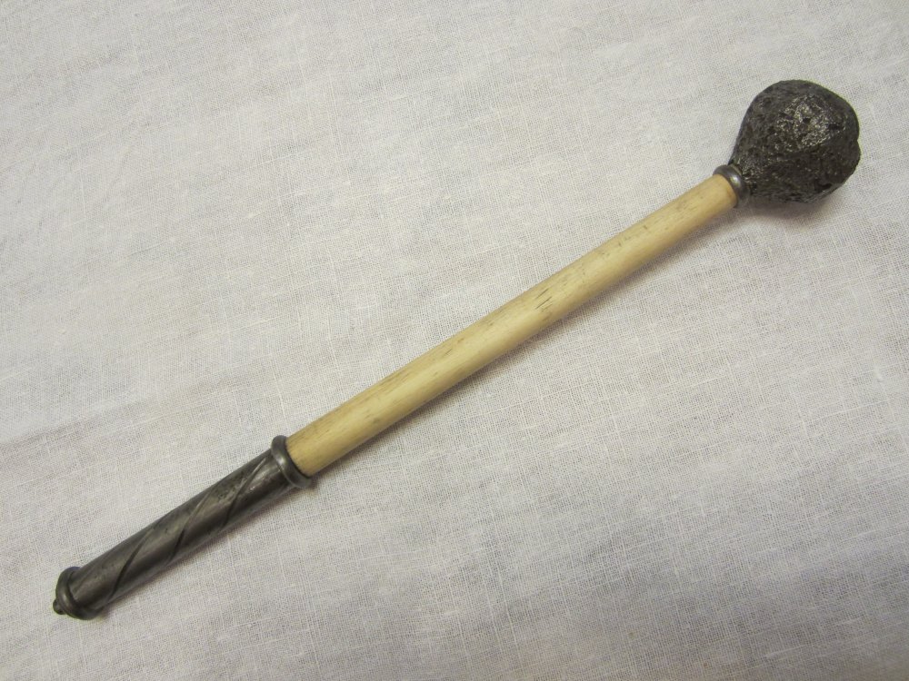

    Както нашлась булава.сама по себе вещица не ценная но интересная. Показывая знакомым в их глазах сплошное недоумение моей радости. Вот решил исправить положение (нашол пару фото из музеев с похожими штуками) и примостырил рукоятку из лесного ореха как антураж.Теперь на знакомых производит впечатление.В будущем покрою рукоятку чемто (пока не знаю чем) в темноватый цвет.И главный вопрос тупо или сносно? как антураж на полку.

    подубитая конечно вещь... на любителя.
  4. svk063
    svk063 Stabsfeldwebel
    1.382
    Россия Самара
    А темляк ей не полагается ? Не знак атаманской власти? Вполне историческая вещь .
  5. Amadeus
    Amadeus Stabsfeldwebel
    1.601
    Евразия
    Хорошо получилось Дерево нужно состарить и затемнить с помощью морилки или марганцовки, рецепты в сети есть.
  6. Rudolf Ritter
    Rudolf Ritter Stabsfeldwebel
    847
    Донецк
    Ну почему же сразу "тупо"? Получилось вполне достойно. Я бы еще, правда, законсервировал бы саму "головешку".
    Вполне приличный вид :smile_12:!
    С Уважением!
  7. CFC
    CFC Stabsfeldwebel Клуб взаимопомощи
    4.614
    Feo-city
    классно получилось!!! рукоять состарить и буде ок!

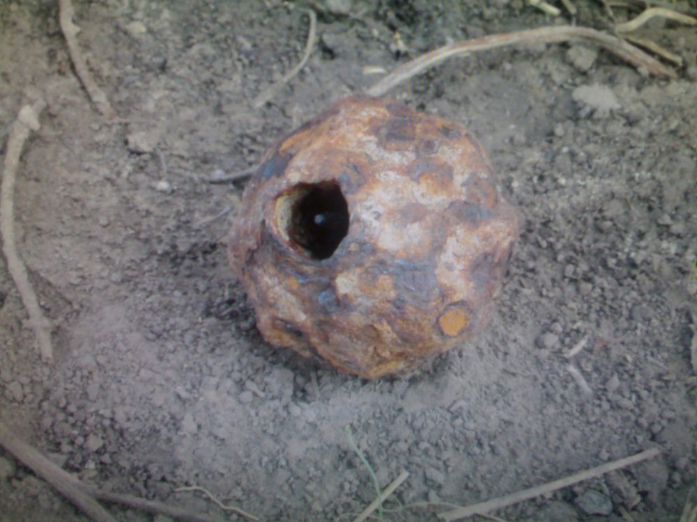

    Да класс! А как очищали ржавчину и консервировали?

    Спасибо за критику и поддержку учту.Ответить раньше не смог.Рукоять затемню однозначно просто не знал стоитли продолжать работу над маленьким проектом.Головешку очищал может не совсем правильно. 1.Нагрел на плите (не сильно)и в воду. 2. В раствор уксуса не более чем на сутку. 3.металической щоткой отчистил от ржавчины (с трудом но отходит). 4.Замочил в растворе соды на минут 10. 5.Промыл проточной водой. 6.(после того как просохнет но тогоже дня ) покрыл ржавчино преобразователем :Тамак: его смывать не нужно. 7.Смазал лляным маслом и протёр (так чтоб масло в раковинки попало) .Перед тем как одеть метал на дерево изобильно отверстие изнутри намазал литолом (не оставляя ржавчине никаких шансов). Както так. (Отчищаю до метала практически все предметы и консервирую только в масле люблю время от времени протирать свой безценный для меня хламец тряпочкой с маслом(ведь столько сил на его поиски потрачено) Успокаевает.)
