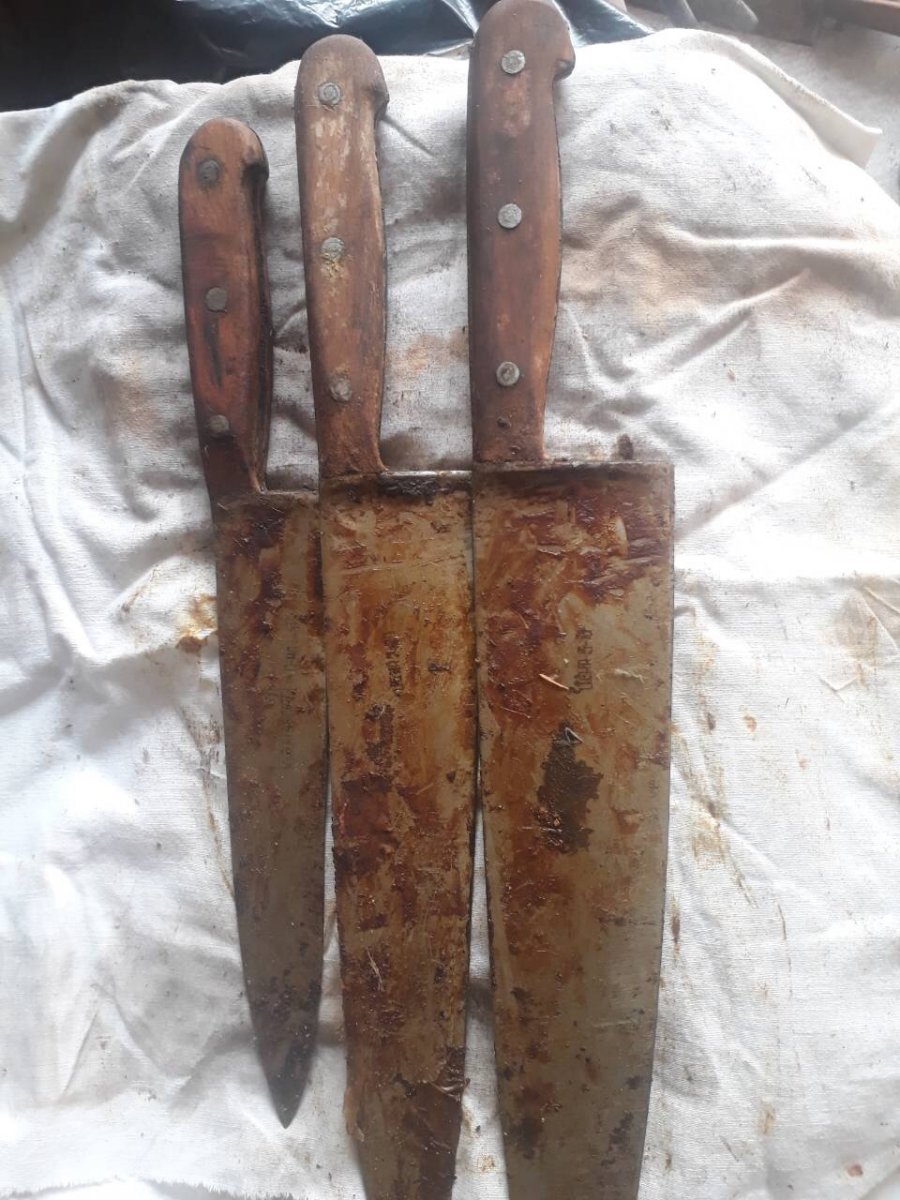

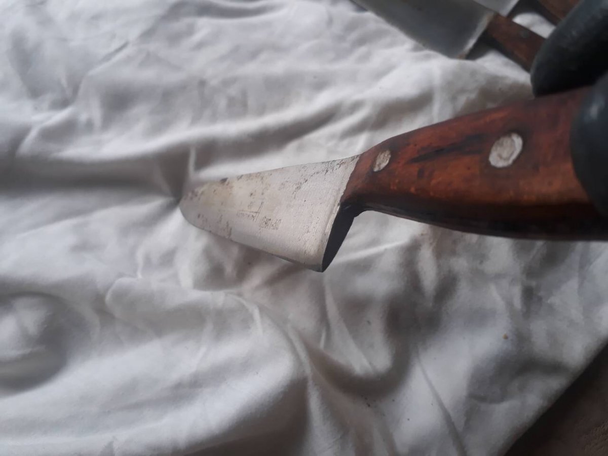

    Вiтаю пана , чудова знахiдка . Висить такий на кухнi , рабочий. ( колись у пьяного повара забрав шоб той дурбецел не порiзався ) Мнэсо вiд свиника вiдлiта . I це единий нiж який рiже великий, свiжеспечений домашнiй хлiб , решта так ото пойiлозить i фсьо. Темний , як той джэксан до аперацii . У Вашому випадку можна спробувать зашкурять шкуркой № 1000 обовьязково з водичкою , а потiм палiрнуть на войлоке з пастай гойа . Якщо це не поможе то нiгера тiки гальванiка виправить бо там сталюка дюже спiцiфiчкая

    то піттінг чі вже таки ржавчина пішла?Це я до того що непогано б зрозуміти що за сталь. Можете покрити леза карнаубським воском

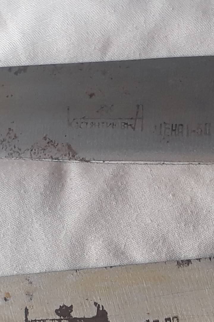

    Після видалення плям можна буде мастити їх чим завгодно: і оливою з оливків, і вазелиновою, і навіть ружейною або салом.
    Головне - позбутися плям.
    Варіант з абразивними матеріалами не поганий, але клейма на ножах не карбовані, а нанесені іншим чином. Тому їм точно буде гаплик.

    Ну якби вуглець є в кожній сталі, я про марку. Спробуйте плями лимонкою чі ортофосфорною.

    Марку точно не скажу, бо не знаю, але те, що сталюка загартована, можу припустити.
    Дякую!
    Ортофосфорну потім важкувато буде нейтралізувати.
    Якщо вже хімічити, то оцет - наше все! :D

    Ну як зберегти клейма то тоді гиржу знімайте оцим

    Добривечір...краще щавельку, хоч і довше, але не так агресивно..а якщо оцет, то додайте в нього таблетку сухого спирту...:cool:

    А на шо сухой спiрт у оцетi ? Цiкаво.

    а це звичайний уротропін який нейтралізує шкідливі дії кіслоти, щоб вона жерла тілько іржу а не залізо. отакоєот

    ортофосфорна метал не бере, тільки окисли і гаситься содою, я багато що нею чищу, вже скільки років і ніяких побічних ефектів.
