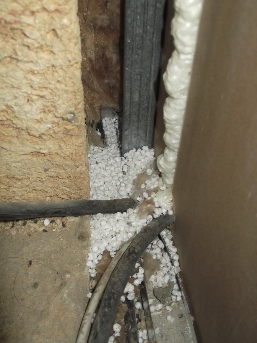

    завтра залізу на верх та клацну фото- подивимось що там )))
    а от в гаражі десь пробував ппс - так нещодавно як заглянув - там купа шаріков (горками)
    тому тре робити що практично і єхвективно)))
    більш того)) в мене скрізь де гіпс-крт - під ним теж 50мм вата! тож спічку зпалив та часик тепло))) а коробочок - то до ранку))
    едрід-мадрід, не полінюсь - зара клацну як мишаки розважаються))

  25. Дитрих SS
    Дитрих SS Oberstleutnant
    3.027
    а вона і не припиняла рости зростати, бо все у корінь йде)))
    а от і мишачі розваги))) добре шо декілька листів проклеїв!)))
