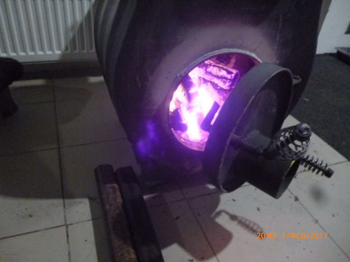

    розтопив буржуйку, бо газ щось нето, зараз комфортно, включу тельавізор та наподивлюсь кінохфільму.:rolleyes: в мене теж касон є, приварений в майстерні до труби, зараз сфоткаю а мо і завтра.:beer:

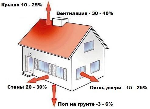

    а відносно втеплення, можна зробити так, що втрати будуть нульові, але втеплювач повинен бути не меньш 30 см (стіни/стеля)
    подвійні вхідні двері
    вікна - потрійні шклопакети
    ось і вся порада

    ти б ліпше вхід до гаражу та на другий поверх утеплив би бо через ту дірку усе тепло виходе і через те і дрова йдуть як скаженні

    так дирку ще восени прикрив) значно краще! але ще все попереду.

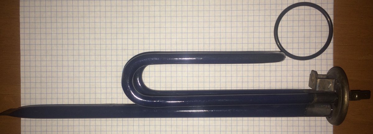

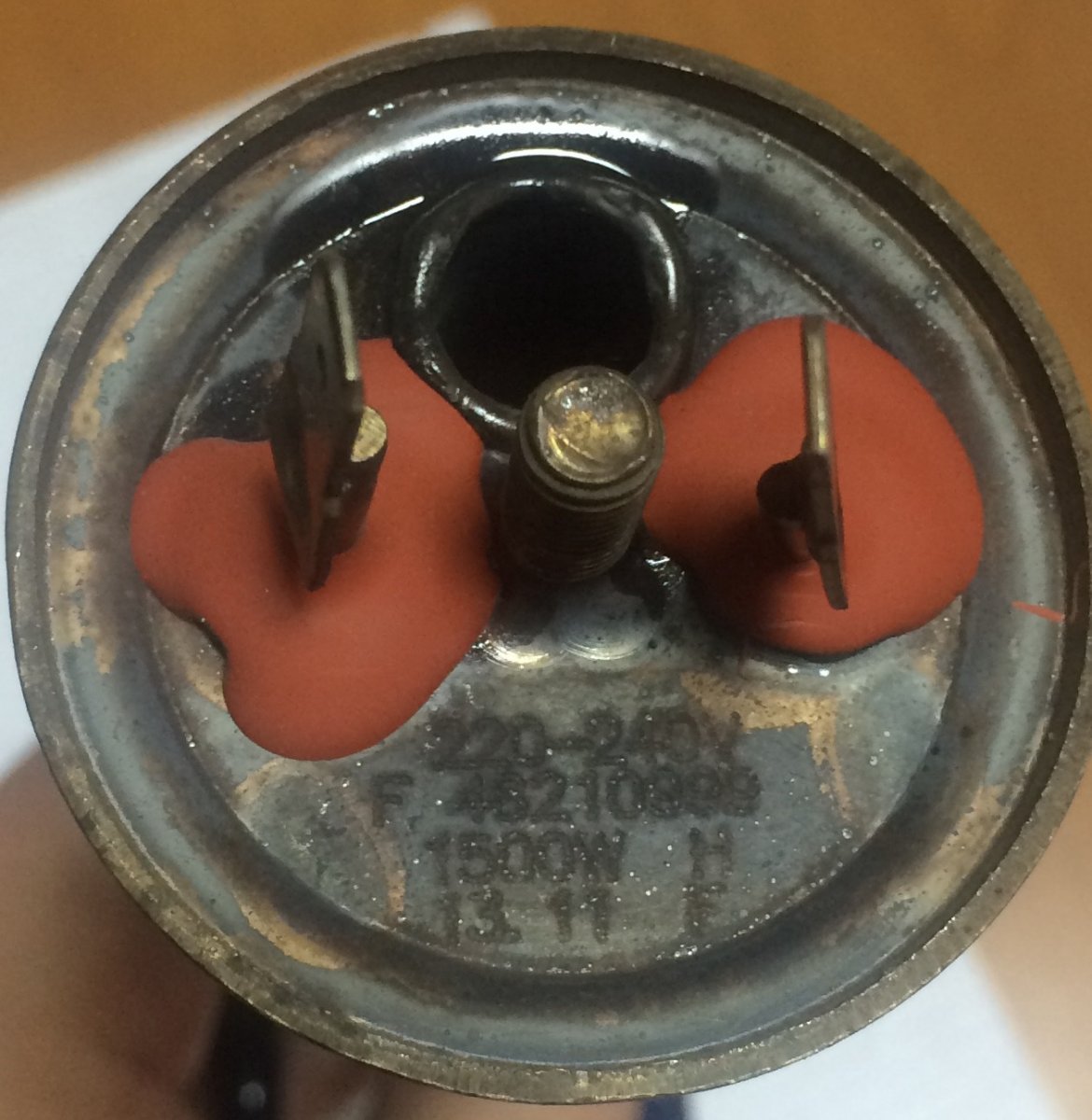

    Можливо, комусь для електроводонагрівача потрібен ТЕН на заміну?
    Придбав колись, але не подивився спочатку, який саме там встановлений. Повірив каталогу. Буває...
    Коли глянув, то побачив, що залізяка замала для мого бойлера і таке інше.
    Хлопаки, у котрих купував того ТЕНа, навідріз відмовилися забрати його назад. Ну, то таке, то всьо іздєржкі сьогодення і ведення торгівлі мєлкімі особами-прєдпрєнєматєлями. Буває...
    Так от, як каже пан Бек, маю наподарувать оту залізяку (на знімку нижче).
    Якщо кому підійде - "лічка" відчинена.
    Може, пан Бек відгукнеться, враховуючи специфіку свого підробітку?
    Всі % за даровизну для сплати пану К%, в тому числі за тарифом "святковий", на майбутньому власнику файного ТЕНа.
