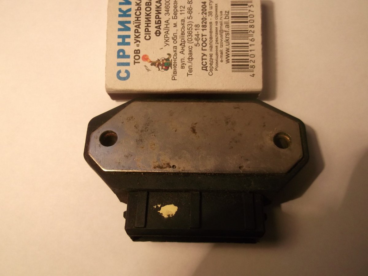

    А як що розібрати його? Може якийсь діод полетів, або транзистор. До майстра хай прозвонть. Не думаю, що там все складно всередині.

    Нечув щоб їх ремонтували, та і манене воно. Знову ж майстра такого шукати тре в великому городі.

    Якщо все дно міняти, то яка різниця? Може десь від нагріву просто пайка відійшла. Або просто міняйте запчастині, що всередині по черзі, від великих до малих. з перевірками. Пошукайте де розбирають, мо НП відправлять.
    Але перед цім, треба в когось взяти на перевірку, щоб з'ясувати що це саме воно, а не щось друге.

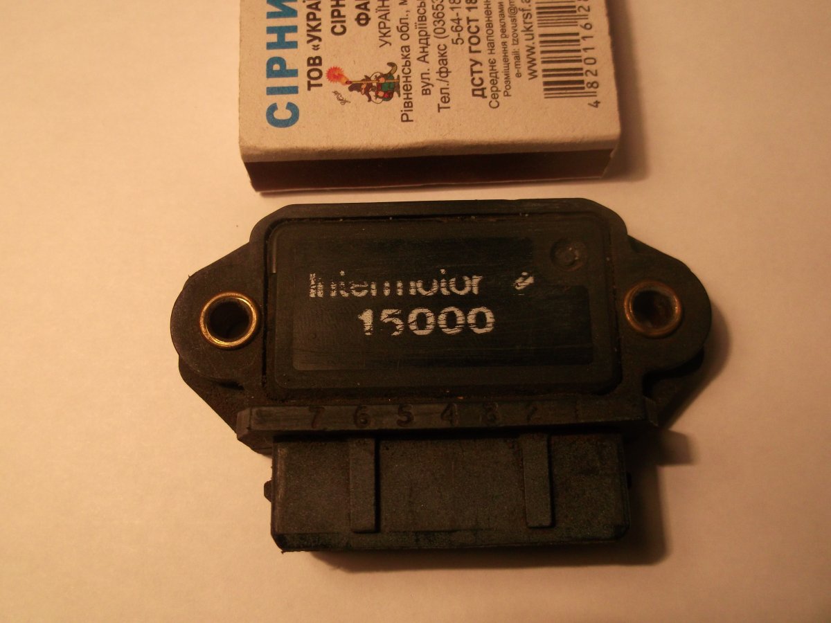

    В мене на Ауді 100 1.8 бенз .стоіть коммутатор від 0.8 чи 0.9. жигуля і без проблем. Якщо тахометр то треба добавити дротик.

    Ось пишуть , що їх на ВАЗ ставлять парою, то може з ВАЗа і підходить? https://www.drive2.ru/c/2224004/
    От тільки не скажу котушку теж треба ВАЗівску, чи можна стару лишить.

    Применил тест зажигания, он же блок аварийного старта АЗ-1 (От ВАЗ 2108 — 21099)
    В ходе теста выявилась проблема, устройство указало на неисправность коммутатора!
    Ну и по ходу пьесы как всегда запасного под рукой нет а родного нет в наличии не в одном магазе поблизости, решил пробежаться по Вазовским магазинам и как после выяснилось совсем не зря — коммутутор от Ваз 2108 Фирма "Астро" по всем характеристикам имеет идентичные показатели (как в принципе почти все коммутаторы)
    Помимо этого у него идентичный штекер и похожее крепление, после утановки машина очухалась, мотор завелся моментально, как говорится сел и поехал!

    Не ремонтируются они. Немецкие конструкторы использовали бескорпусной монтаж на подложке. Вместо пайки- сварка точечная, походу аллюминий. Хрен запаяеш.o_O

    Ну так пусть с Ваза ставит и катается. Желательно конечно взять у кого для пробы.
