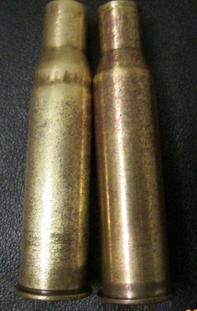

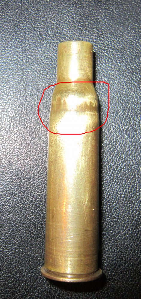

    та мабуть перестріл з іншої системи. в мене є гільзи наче брітіш які з гра начебто стреляні
    З.І. гільза наче з арісаки. чи я помиляюсь?

    Но гильза ж не раздута!
    Tayfun_U подобається це.
  3. Cybermaster
    Cybermaster Oberst Клуб взаимопомощи
    6.458
    Як-то не роздута?
    Дуже роздута, але не так, як може її роздуть в рідному патроннику...

    Согласен, но если выдуло то чуть-чуть. Я принесу посмотришь.

    Гильза Мосина «W 16» - США, фирма Винчестер 1916г.

    лажа с казенником - такое наблюдается, когда казну пытаются сверлить или колупают разверткой!

    12.078
    обычно если казенник в норме без раковин - отстрел неродных боеприпасов не приводит к такой деформации! Будет наблюдаться плавный переход в месте раздутия - а у вас явно наблюдается признаки того, что в казеннике были переходы с острым углом!

    а на них що теж проточка та рант були?

    от теж на мосю шось не схоже по цих ознаках(

    Да,на них був рант і проточка. 100%

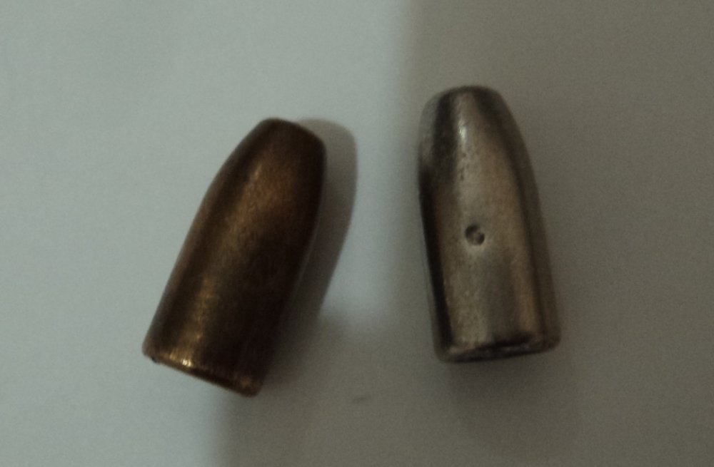

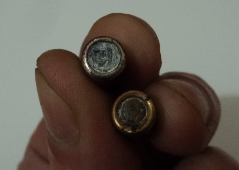

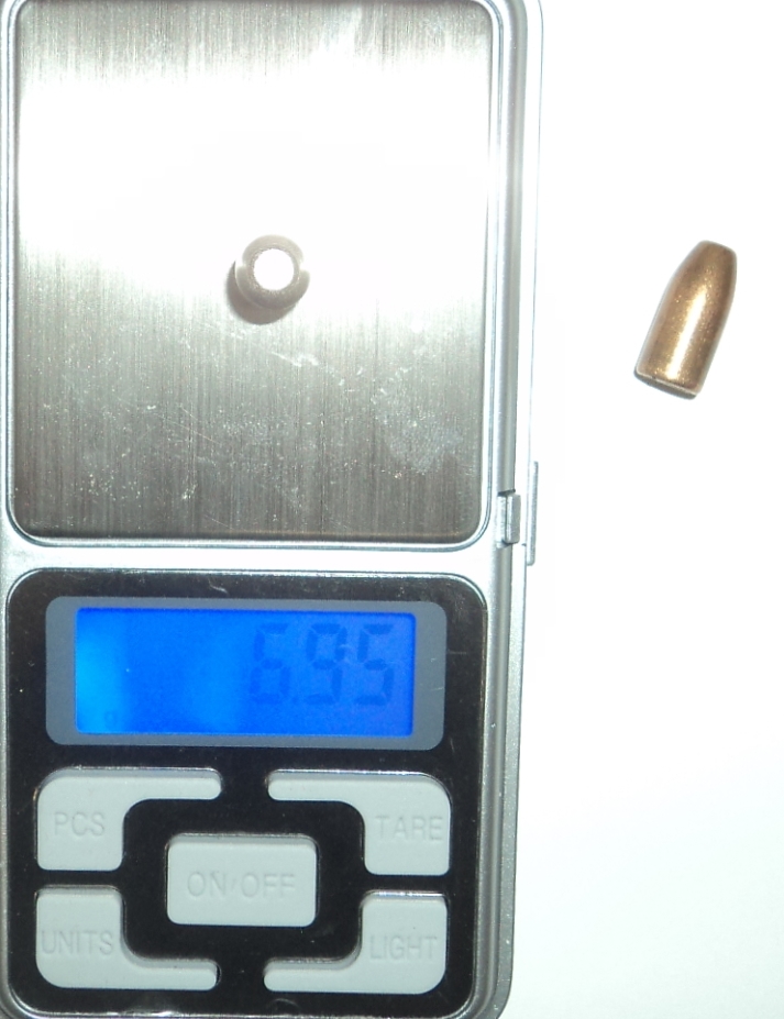

    а в мене сьогодня теж нєпонятка - сидів колупав на молєкули напівгнилі патрони нагана - серед жмені звичайних куль вилізла після чистки одна в мельхіоровій оболонці!( ... цікаво хто і коли такі клепав? .. на донцях ідентифікувати клейма і рік було вже неможливо(((
    Ксюха89, Jolly Roger 13, ArtBorsuk та ще 1-му подобається це.

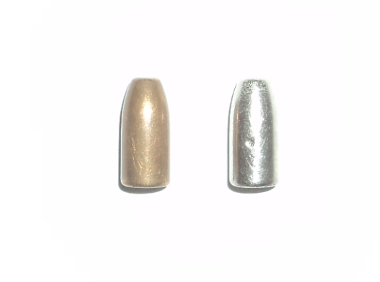

    Для сравнения
    Jolly Roger 13, SOTNIC, консерватор та 3 іншим подобається це.

    "Масса пули в мельхиоровой оболочке, обязательно прочно закреплённой в гильзе, была определена в 7 г. "
    Взято отсюда - http://ww1.milua.org/bulletsnagant.htm
    В 30-х годах в ходе модернизации мельхиоровая оболочка пули была заменена биметаллической.
    obuch59, консерватор, Вольф та ще 1-му подобається це.

    Значит все таки лажа с казенником?

    таки да:beer:

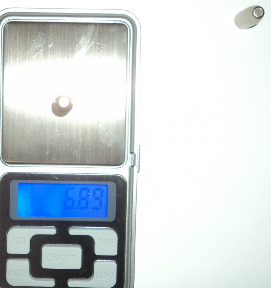

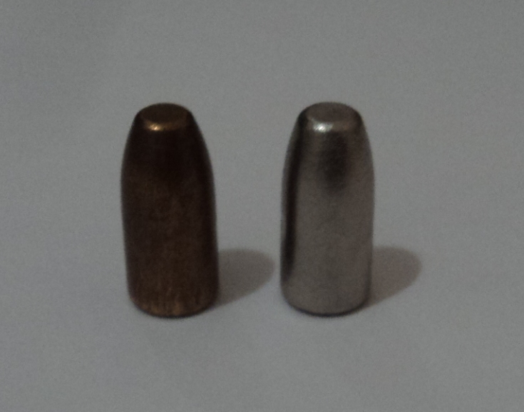

    зробив фото для порівняння і зважив (ваги китай - можлива невелика похибка)
    DSC06489.JPG DSC06494.JPG DSC06495.JPG DSC06496.JPG DSC06498.JPG DSC06499.JPG
    Ксюха89, obuch59, Tayfun_U та 3 іншим подобається це.

    Ну,плюс мінус вага 7 грамм. Як книжка пише.
    obuch59, ArtBorsuk, Tayfun_U та 2 іншим подобається це.
