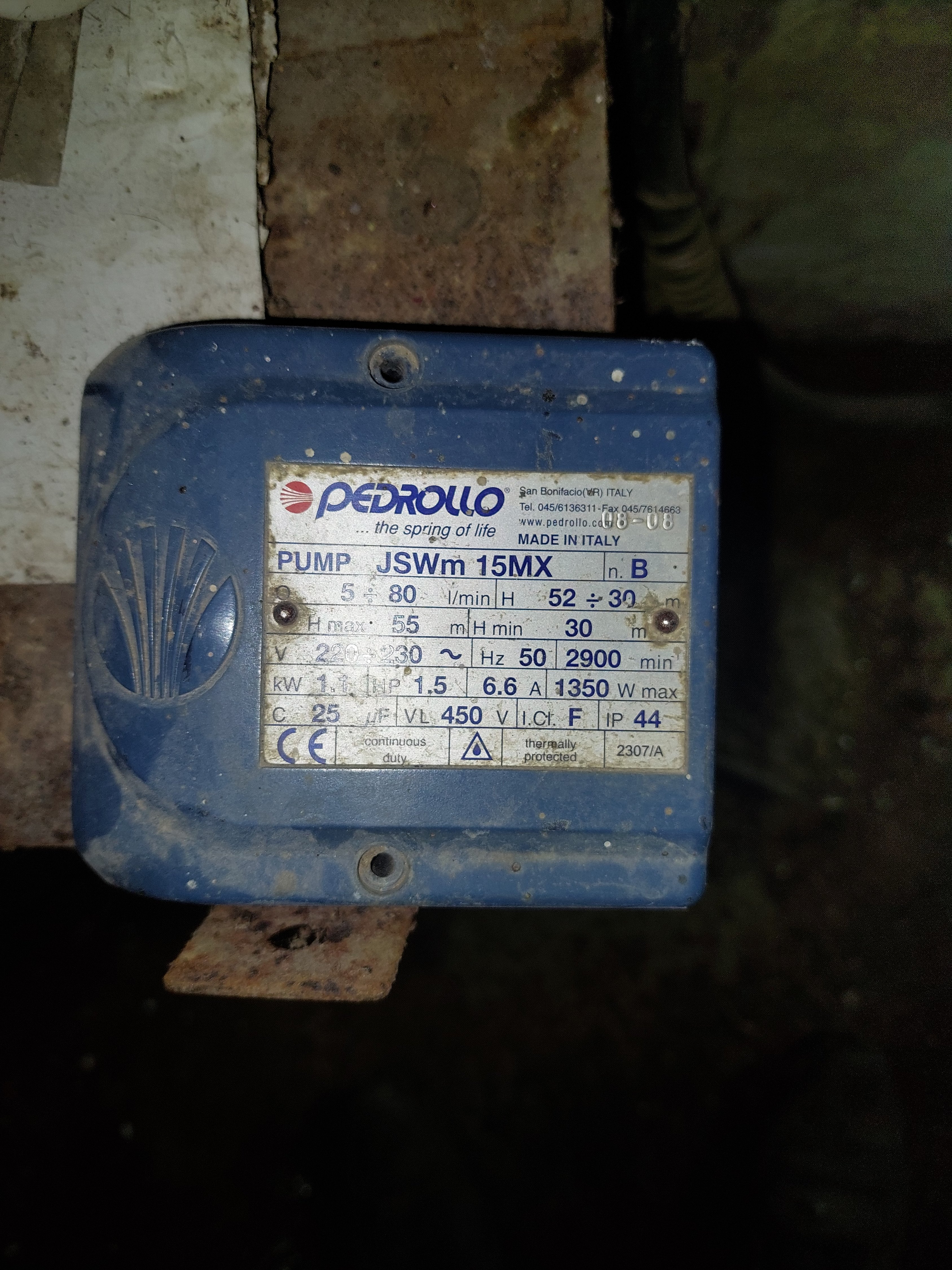

    так там в 3 рядку ж написано:
    4 mf/ 450v. ;)

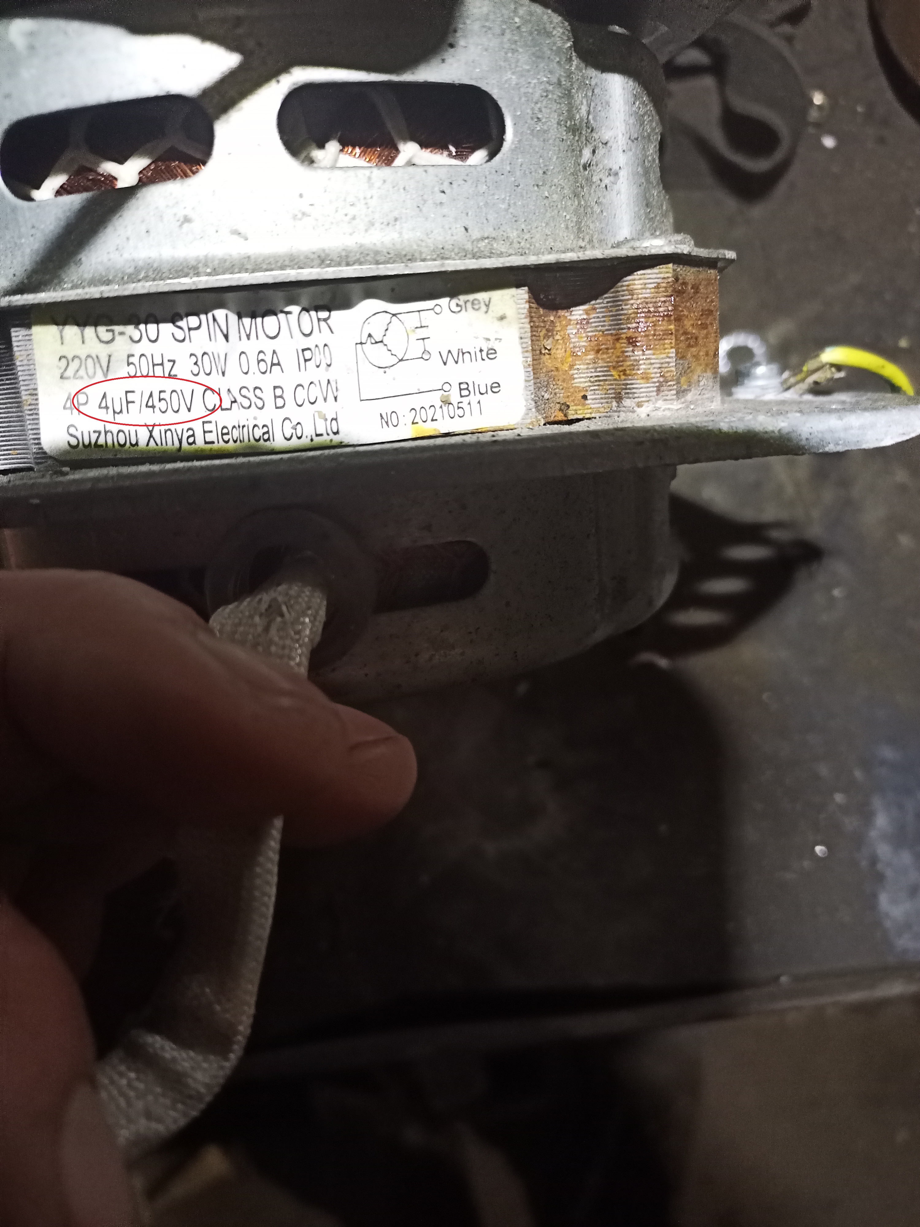

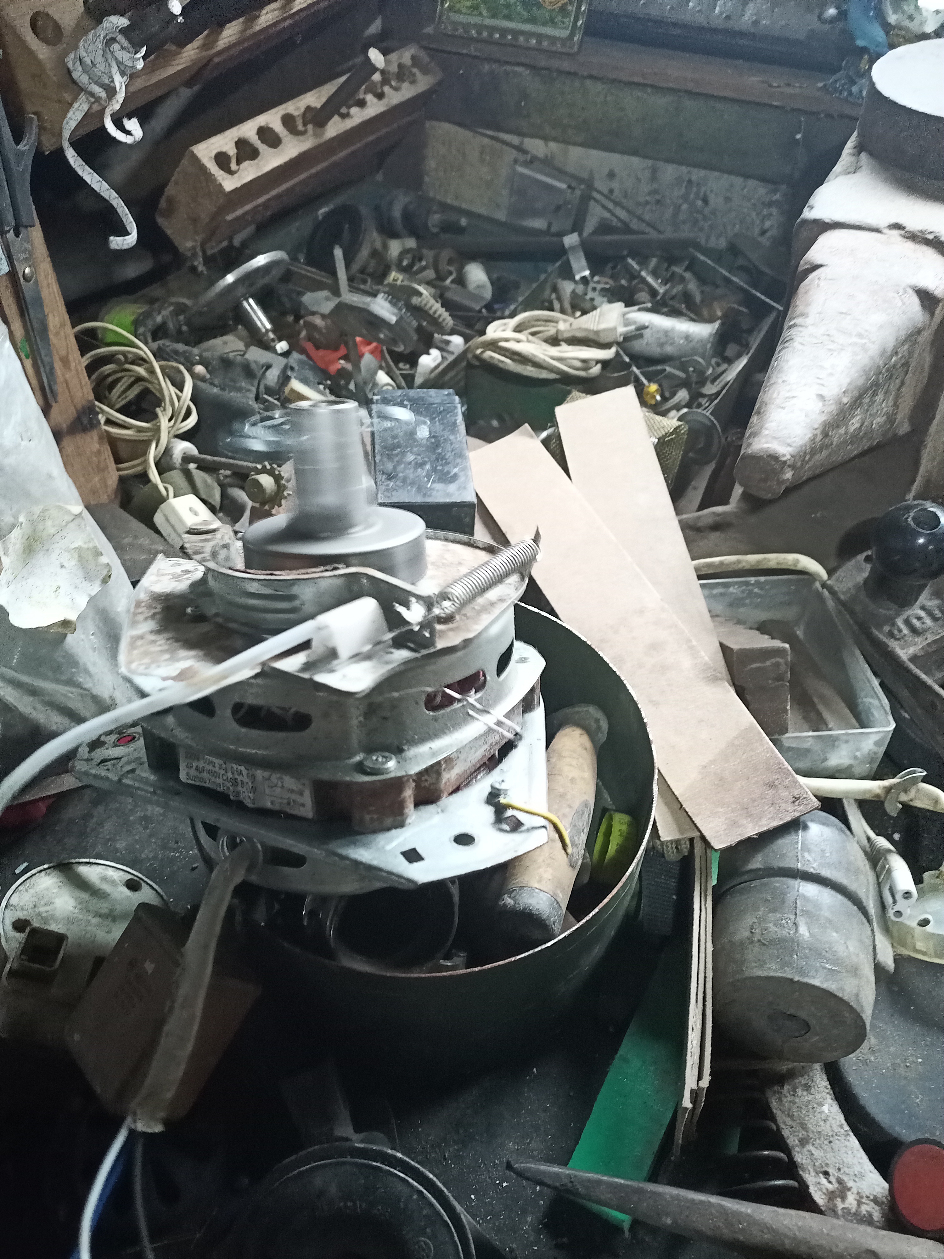

    тому і виклав про юмор :rolleyes:..думав пан шуткує: виклав фото з схемою і всіма номіналами на бірці і здівається o_O

    4mkf не потягнув , шоправда на 450 не знайшов , кинув на 200 .
    На 10 /250 закрутивсь .
    Останнє редагування: 29 бер 2023

    можливо конденсатор дохлий...
    25мкф стоїть в насосі 1.1 квт а у вас лише 30 вт...
    250в трохи малувато...при діючих 220в (в розетці) амплітудне значення буде 220х1.41=310в...тому для 220в конденсатори треба ставити 400в і більше

    Кандьор 1962 рочку народження )
    Напруги тут нема , якщо 180 є то є щастя . Гараж не мій , я тут па аб,явленію ...

    тоді конфетті з розірваного конденсатора вам не грозить:D

    :smile_8: я відкрию вам таємницю . як прихожанину св. Буратіно, .....:rolleyes: там конденсатор і нафіг непотрібний на точилі, крутнули рукою і запустили в яку сторону потрібно - за чи проти часової.:beer:
    тим більш обертів там аж за 1600 об.хв.:beer: ібо мотор від центрифуги з шайтан пралки сатурн.

    30 вт якось дюже мало для точила...на сстарих стіралках на скільки вт моторчик? в мене маленьке точило з мотора стіралки через ПНВ чи ПНВС вмикається
