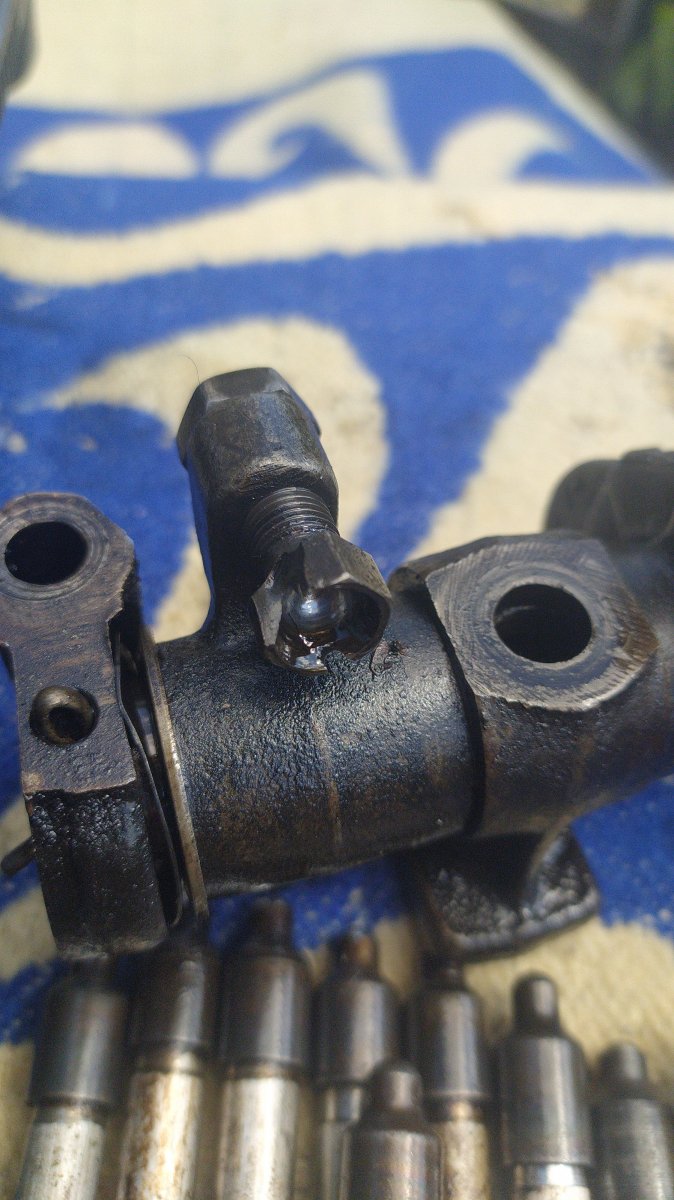

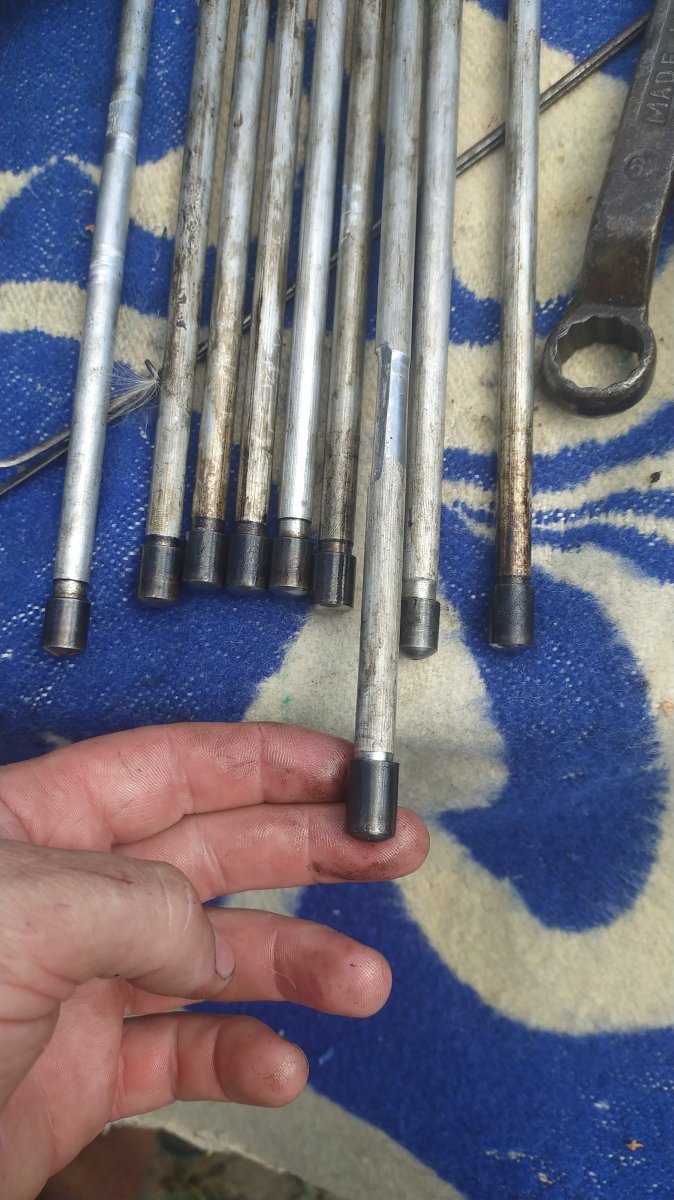

    Кипіла раз стонадцять. Навіть рокер один полопав,. Виносливий двигунець так іздіватись.

    Зробіть опресовку й взнаєте де там тріщина , а може й перегородка тріснула й поки холодний девеес то нічого , а як нагрівається то прориваються гази й палять окантовку

    Ложив лінійко наче все норм.

    Такі ньуанси від перегріву.

    при нагріві деформується й дає просадку бо має тріщини - на холодняк все як ульяновськ прописав

    Проблема в тому коли моторист ставив шліфовану голову то продер шпильками три канави от по них і пробило.

    я б ше зрозумів аби він ставив головку на маза чи трактора , а от як люмуньову головку можна було на втримати в лапах ...:confused:

    і погано затіг не по навігатору , бо якби дебело вжав то не прогоріло би
